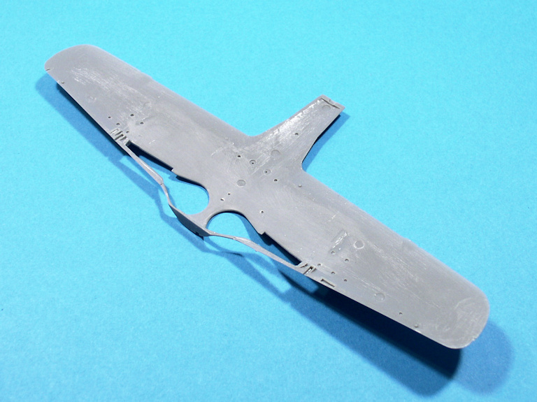

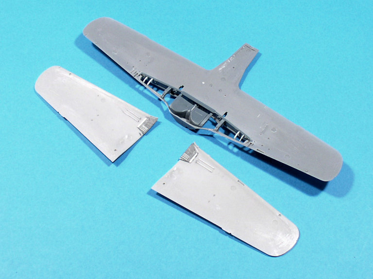

Premier gros travail à faire sur les ailes : dégager totalement les puits de train. Là, pas d’hésitation à avoir avec le plastique Hasegawa qui est très dur, on attaque à la disqueuse et à la meule.
Si le plastique de l’intrados parait plus foncé, c’est parce que j’ai dû le prélever dans un autre kit Hasegawa et recommencer tout le travail de découpe. En effet, un de mes premiers coups de meule s’est révélé désastreux pour le bord de fuite :
Quand on ne fait pas attention…
Après l’évidement des orifices d’évacuation des étuis des MG.151/20 internes, un travail très générateur de copeaux de plastique, il a fallu moult essais à blanc des pièces Eduard pour vérifier que toutes peuvent se mettre en place correctement.
Comme ça ne se présentait pas trop mal, j’ai commencé par fixer le longeron principal, son renfort central en tubes, et les systèmes de verrouillage des jambes de train :

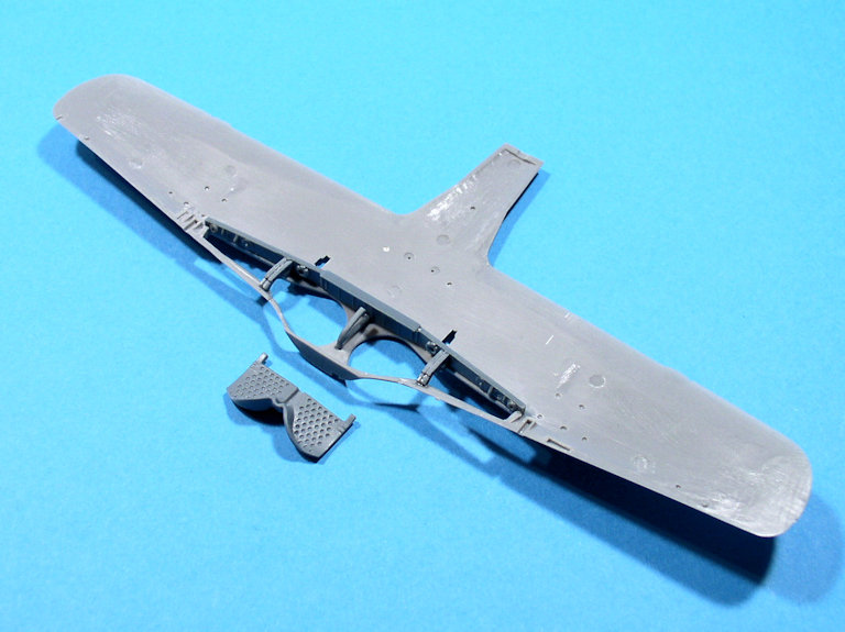

La pièce représentant le fond des logements des roues avec ses alvéoles caractéristiques a aussi été ajustée, et sera mise en place après peinture.
Il ne me restait plus qu’à ajouter quelques détails à l’intérieur des demi-ailes supérieures afin de compléter ces puits de train décidément très complexes sur le Fw.190 :
J’ai également dû fabriquer et fixer contre le longeron principal quatre nervures avec leurs dégagements pour recevoir les jambes en position rentrée, et aussi ajouter quelques menus détails en résine et profilés Plastruct et Evergreen.

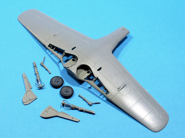

Tant que j’étais au niveau du train d’atterrissage, j’ai préparé les jambes, les trappes, et les roues :
Et comme je n’avais plus de dispositif solide pour fixer les jambes de train, le longeron a été percé à 0,5mm à ses extrémités pour laisser passer un axe métallique sur lequel viendra s’articuler chaque jambe, comme sur le vrai en somme.
J’en profite pour ouvrir une parenthèse sur les jambes de train. La notice Eduard propose d’enlever les compas moulés avec les jambes pour les remplacer par des pièces en photodécoupe plus fines. Le souci est que le compas en plastique se révèle très difficile à séparer de ses fixations, notamment en bas de l’amortisseur, avec le risque d’endommager la jambe, ou même de briser certains de ses petits détails (ça m’est arrivé).

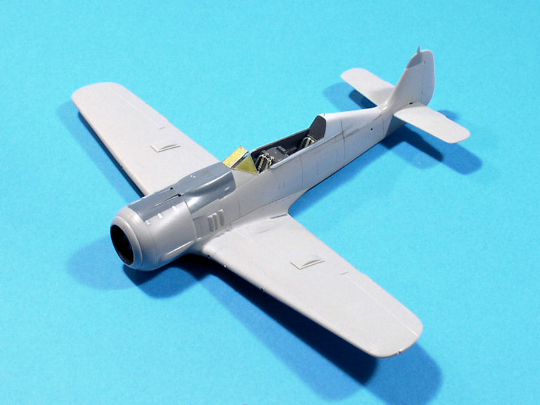

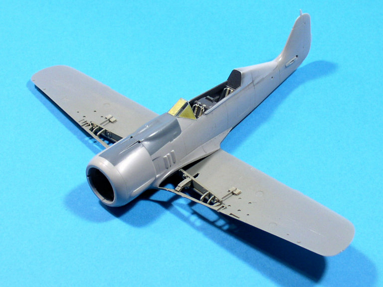

Voilà, tout est peint, sali, éclairci :

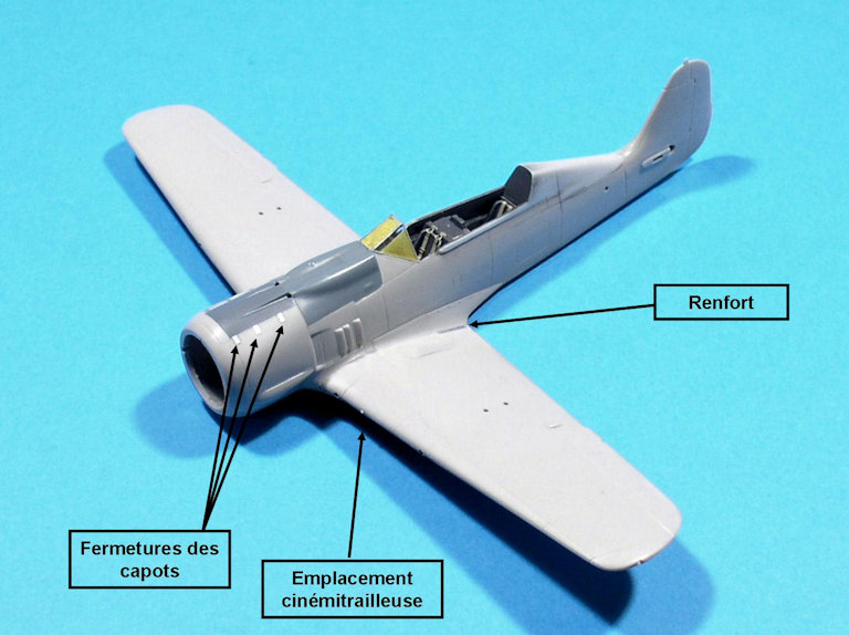

Pour la mise en croix, j’ai préféré commencer par fixer l’intrados sous le fuselage afin de m’assurer que tous les éléments ajoutés ne gênent pas la mise en place :
La documentation étant rare sur cette version, j’ai dû faire des choix pour définir de quelle manière les ateliers chargés de la conversion avaient travaillé lors du désarmement de cette cellule de A-8. En effet, même si seulement une cinquantaine de machines ont été produites, j’ai constaté sur les quelques photos disponibles des différences au niveau de l’armement alaire.
En tenant compte de la nécessité de l’époque d’économiser les heures de travail mais aussi de l’absence de recherche de performances pour une machine d’entraînement et de liaison, j’ai choisi de ne rien obturer du tout au niveau du bord d’attaque, et de laisser en place les bossages à l’extrados et les dispositifs d’évacuation des douilles à l’intrados.
Donc action de perçage pour les bossages puis collage des extrados (dont l’ajustage m’a posé quelques problèmes), et aménagement des orifices de sortie des armes démontées :
Tous ces petits travaux ont généré pas mal de séances de masticage et de ponçage, notamment aux bords d’attaque et au raccord inférieur avec le capot-moteur. J’ai dû refaire le petit carénage de l’objectif de la cinémitrailleuse BSK 16, même si celle-ci a été démontée.
La dernière touche a consisté à représenter les fermetures de chaque côté du capot supérieur avant et sous le moteur ainsi que les renforts à l’arrière du raccord d’emplanture à l’aide de scotch chromé pour leur donner un peu plus de relief.

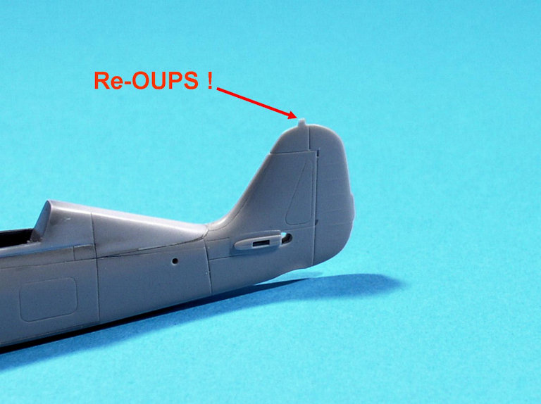

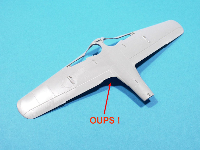

Mais malgré toutes mes précautions, j’ai réussi à briser le mâtereau d’antenne en haut de la dérive :
Comme il était solidaire de cette dernière, un recollage n’aurait jamais été assez résistant à la fixation du câble aussi ai-je décidé de prélever tout le haut de la dérive sur un autre kit Hasegawa, celui-là même qui a déjà fait don de son intrados.
Quelques coups de scie et un peu de colle plus tard, la boulette est réparée :

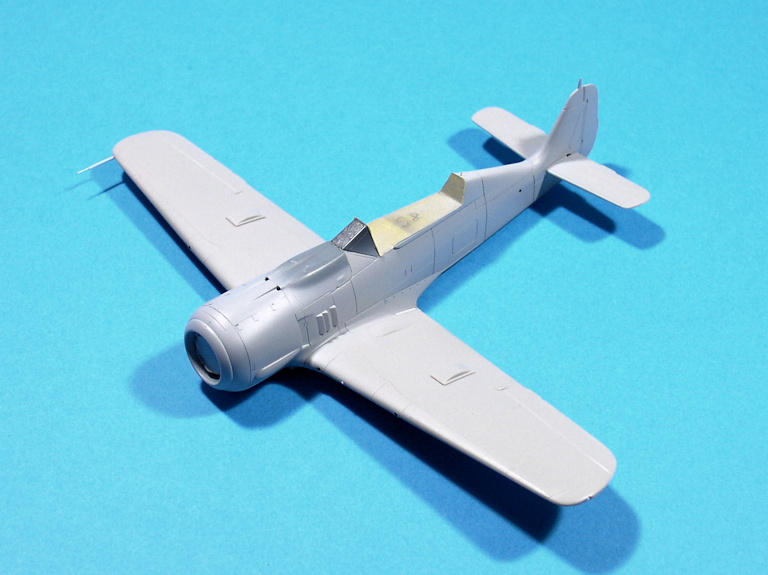

Il ne me restait plus qu’à coller les bossages à l’extrados, l’anneau frontal du capot-moteur et les empennages horizontaux pour que la cellule soit prête pour la peinture :

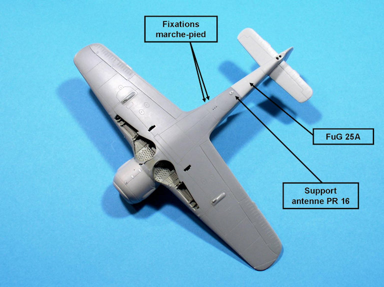

Sous le fuselage, j’ai préparé les fixations du marche-pied, et les emplacements de l’antenne PR 16 (dite "Loop") pour le système FuG 16ZE de radio-navigation et de la petite antenne fouet de l’IFF (FuG 25A).
Le tube Pitot reste encore à fabriquer et à fixer à l’extrémité de l’aile droite mais je peux commencer à réfléchir à la peinture.
