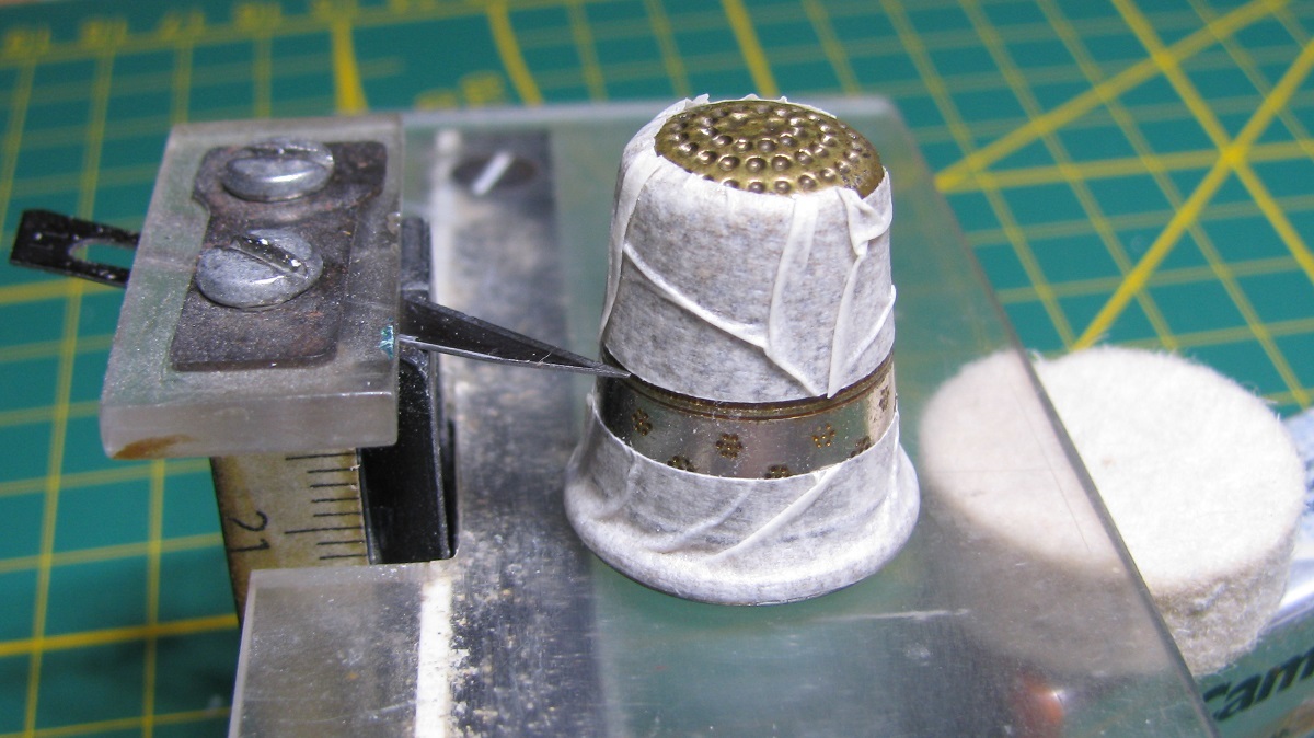

Le principe du trusquin. Dans le cas d'une casserole comme celle du P-51 de vdb.
On peint le jaune, on masque le tout et on découpe la bande qui sera verte.
J'ai fait ça à la va-vite avec un dé à coudre, du scotch de carrossier et une lame un peu usée.
Avec une lame neuve, du kabuki, du Parafilm, ou du BareMetal (je sais c'est cher...) c'est mieux.
Bonne soirée !

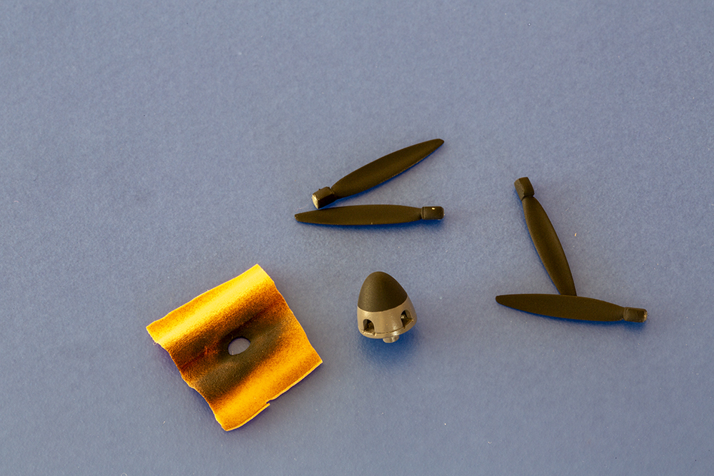

Henri92 a écrit : dim. 29 oct. 2023 12:51 L idée du trou dans du latex est la bonne.
Et pour en trouver, des ballons pour enfants sont très bien….

Voui mais il faut un outil très tranchant pour faire un trou net et sans bavure. Un emporte-pièce un peu émoussé ne suffit pas… et la moindre irrégularité peut aussi être un point d’amorce de déchirure si on tend trop le masque.
Ensuite il faut maintenir le cache sur l’objet conique à masquer sans qu’il glisse progressivement en se rétractant.
Pour ma part c’est encore loin d’être conclusif… :nono:
J'ai utilisé cette méthode des dizaines de fois sur des casseroles et bien d'autres choses et ça fonctionne vraiment nickel.
Même sur des angles très obtus le latex adhère très fortement, aucun risque que ça bouge.
Quelques exemples :

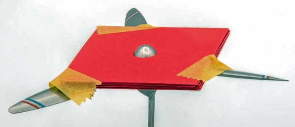

Sur mon D.510 j'ai utilisé des caches dans du bristol découpé à la Silhouette.

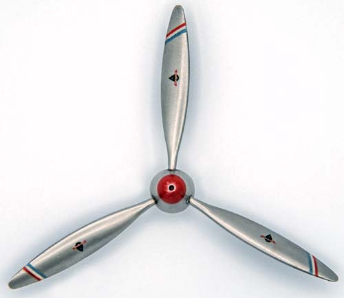

Comme je l'explique dans Cocardes, j'ai découpé à la Silhouette plusieurs cartons avec une différence de 0,1 mm entre chaque cercle (5 minutes pour tracer et découper). En les empilant ce décalage m'a permis d'une part d'être bien étanche à la peinture car suivant mieux le cône de la casserole, et d'autre part d'être parfaitement plan car avec la bonne épaisseur d'empilement les cartons reposaient sur les pales ce qui assurait un parfait parallélisme. Un trace cercle aurait été plus délicat à mettre en oeuvre, moins précis et moins efficace.
