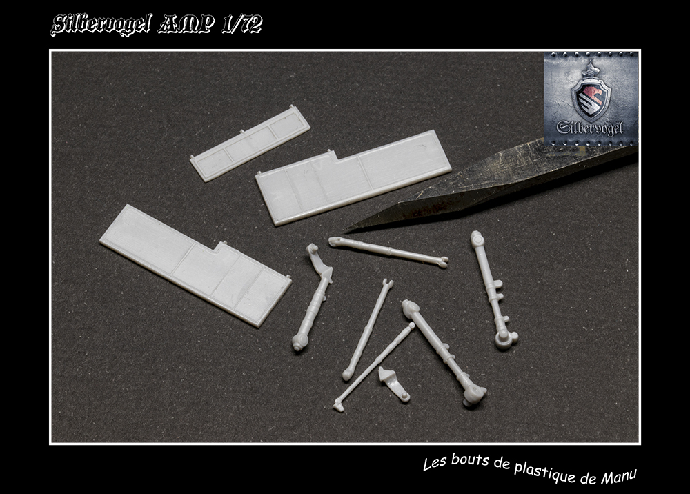

qui prennent du temps.
Je vous laisse apprécier les "quelques" bavures qu'il faut éliminer.
J'ai bien pensé à refaire tout le train en scratch mais il est trop complexe dans ses formes, cette toute petite partie étant la plus simple.
On atteint des sommets avec les manches à balai qui eux vont directement à la poubelle.
J'ai percé le plancher de part en part pour y coller deux profilés Evergreen.
Reste plus qu'à trouver deux modèles identiques dans la boîte à rabiot ou les scratcher.

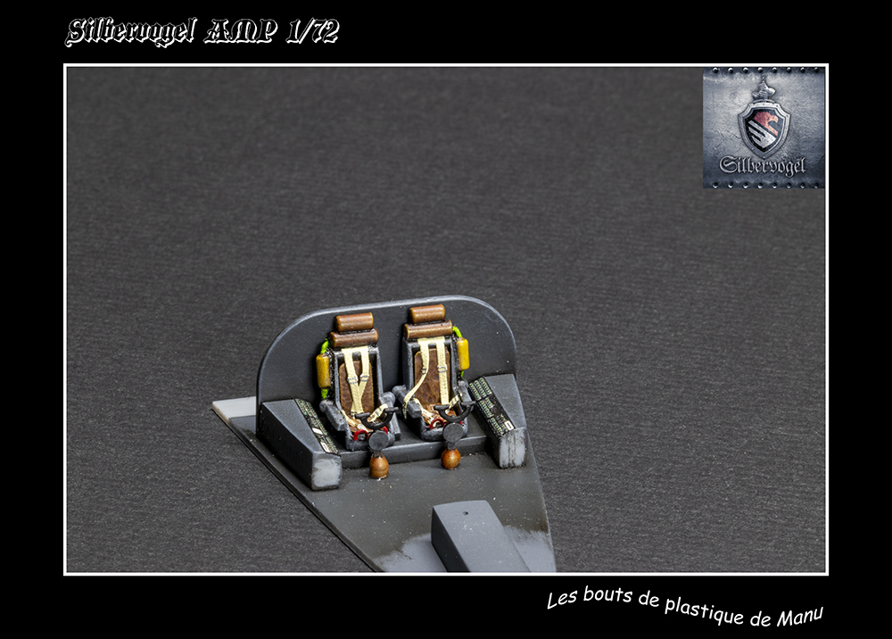

Les sièges sont peints au pétard donc pas mal de séances de masquage.
J'ai ajouté les soufflets des manches à balai en résine Solarez.
Prochaine étape, adapter le nez au reste du fuselage.

Il est superbe ce bureau. :x
Will
Messages : 1679
Re: 1/72 AMP Silbervogel - Avant de fermer
Message par Will »
Ce poste de pilotage a un certain côté Art Déco qui n'est pas déplaisant, ça sent le cuir, le whisky et le cigare :alcool1:

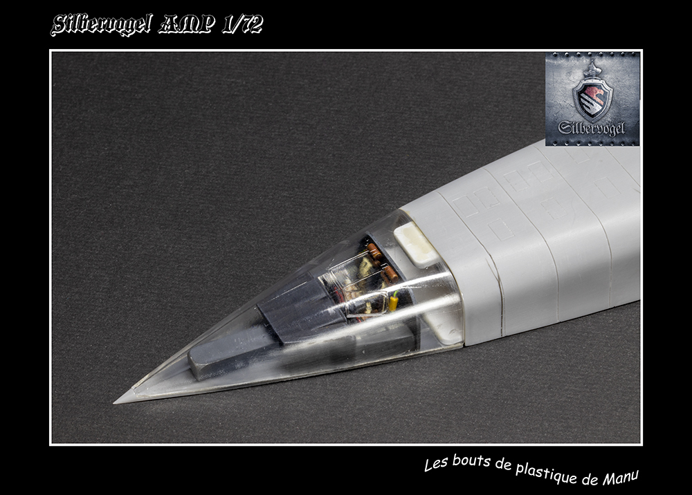

Le nez est collé et il y a de belles séances de ponçage en perspective. :-?
C'est pas terrible dessus et j'ai fait un joint de colle aiguille, pas de cyano parce que si ça blanchit en dessous, c'est mort.
C'est pire dessous avec plus d'un mm de jour.
Deux chutes de CP plus tard j'en suis là et maintenant, 24h de séchage avant de toucher à quoi que ce soit. :wink:

Bon bah va y avoir du taf...
Le nez transparent ne s'adapte pas du tout, ni sur les côtés, ni sur intrados/extrados.
A grand renfort de lime et de cyano, je suis venu à bout des côtés.
L'intrados du fuselage étant plat, je pense en être venu à bout également...le pschittage révèlera ça.
C'est nettement plus compliqué pour l'extrados que j'ai directement attaqué à la toile Emeri.
Je pense être ok dans les arrondis (je pense...) mais le dessus est plat lui aussi et là...misère.
Le profil du nez vitré ne suit pas du tout le profil général du fuselage, il y a un creux énorme et j'en suis à ma deuxième couche de white putty Tamiya.
Les parties vitrées étant très proches de la zone, j'essaie dans un premier temps de ne pas y toucher.
Mais je doute que ça le fasse alors il faudra peut-être que je trouve un moyen de prendre des repères pour tout poncer et polir ensuite pour redonner le brillant aux vitrages. :roll:
