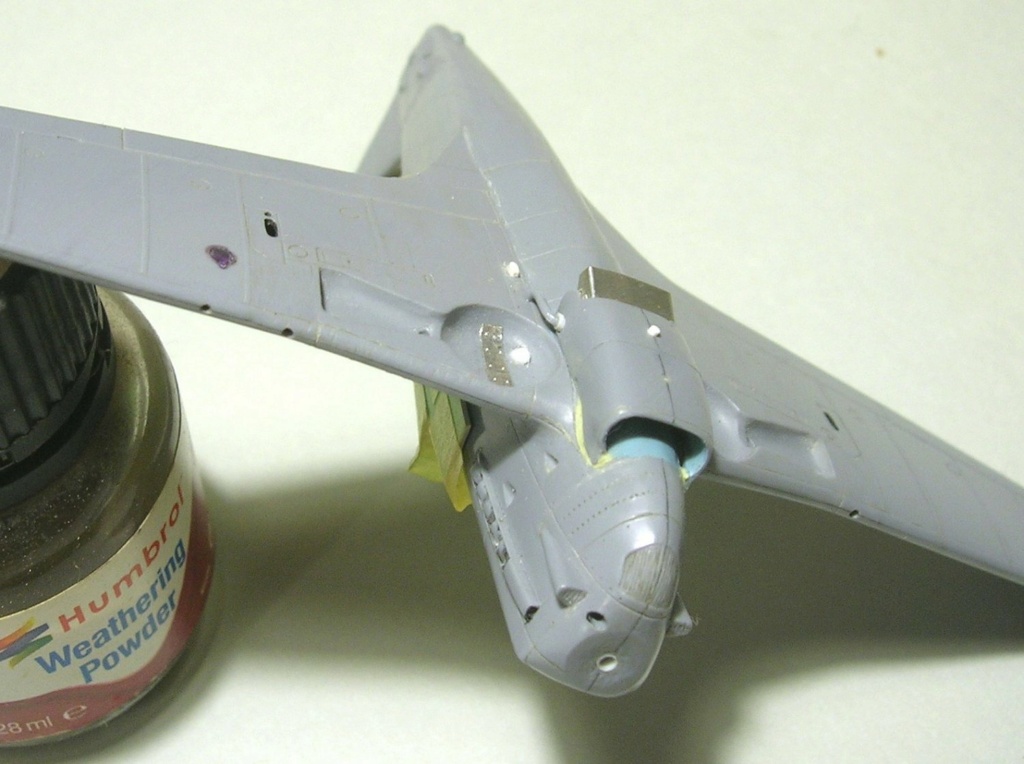

Merci. Oui c'est bien que RS fournisse les radiateurs pour les versions suisses et finlandaises, mais il n'y a qu'un fuselage de MS406 et la greffe est délicate. Il aurait fallu plusieurs fuselages.
Éléments du train: j'ai ajouté la tringlerie sur les vérins de rétraction et les compas spécifiques au train des versions suisses. A droite c'est le venturi, percé au deux bouts (çà ne se voit pas...)

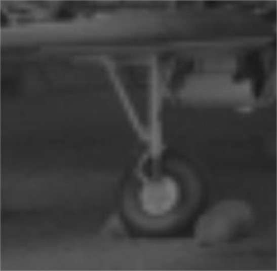

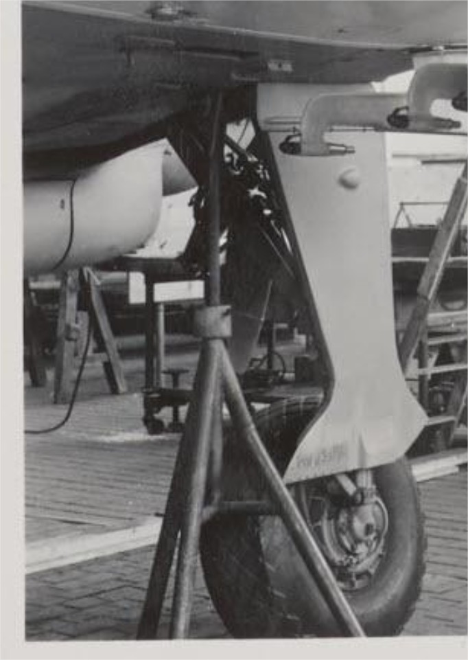

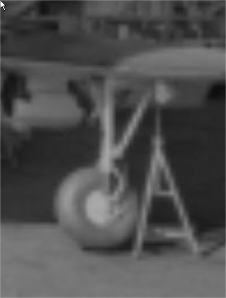

VMoyet a écrit : dim. 8 janv. 2023 01:07 les compas spécifiques au train des versions suisses.
les photos que je t'avais envoyées montrent que le compas est fixé juste au dessus du porte fusée
train D 3801 J63.jpg (20.96 Kio) Vu 693 fois
train D 3800 J65.jpg (23.69 Kio) Vu 693 fois
une autre qui montre le pneu à losange apparu en août 45
train D 3801.jpg (93.13 Kio) Vu 693 fois

OK merci Waroff. J'ai cru que les jambes étaient détendues sur la photo avec chandelles (et donc que les compas devaient être plus pliés quand l'avion est au sol), je me suis donc planté dans la position du point de fixation bas du compas. Ce sera facile à rectifier, les compas sont en alu plié.
J'ai ajouté les durits qui viennent sur les pistons de rétraction, mais les piles de l'APN viennent de me lâcher et j'en ai plus en stock.
Les roues Kora (les seules à avoir les jantes à ailettes) ont ces pneus à dessin en losanges. Donc elles seront légèrement anachroniques, car la photo que j'ai du J-255 est antérieure de quelques mois (car avec marquages de neutralité complets).

Merci pour les suggestions. En regardant de près j'ai vu que les rainures étaient très peu profondes. En mettant les roues sur des axes et les axes dans la perceuse, j'ai pu poncer les dessins facilement. Maintenant il faut les repeindre. C'est dommage ces dessins étaient jolis...
L'empennage horizontal est en place, avec ses mâts. Tout à l'arrière on distingue les tringles de commande du gouvernail, qui sera peint séparément. J'ai ajouté le mât d'antenne et le pitot (Hasegawa)
Par-dessus la sous-couche alu, j'ai pschitté largement les zones blanches. Grâce au Milliput, le radiateur a une bonne continuité avec le capot inférieur.
