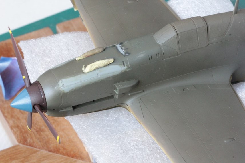

Comme dit précédemment, la notice dit Gunze 304 Olive Drab donc je pulvéride Gunze 304 ... sans conviction ; idem pour le capot moteur. Les armes sont percées et peintes au pinceau en Humbrol 53 Gun Metal de tradition.
L'hélice est mise en place ; on voit bien la plaque que j'ai installée à l'intérieur pour une meilleure rotation ainsi que la bague vinyle. Un dernier anneau plastique collé sur l'axe fixe "la brochette".
l'installation du capot n'est pas top, je suis obligé de retravailler la jonction. Les armes sont protégées avec de la Tac patafix pour la reprise ultérieure en Gunze 304.

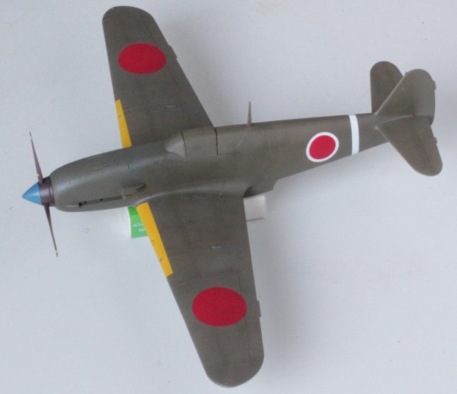

Une fois la reprise faite, démasquage et on attaque le weathering. J'ai commencé par éclaircir les panneaux Olive Drab puis moirage dans une teinte OD un peu plus verte et vaporisation de Smoke Tamiya sur les lignes de structure.
La maquette est vernie en brillant afin de poser les décalques des zones de marche. S'en suit une application avec parcimonie d'un jus brun foncé dessus-dessous.

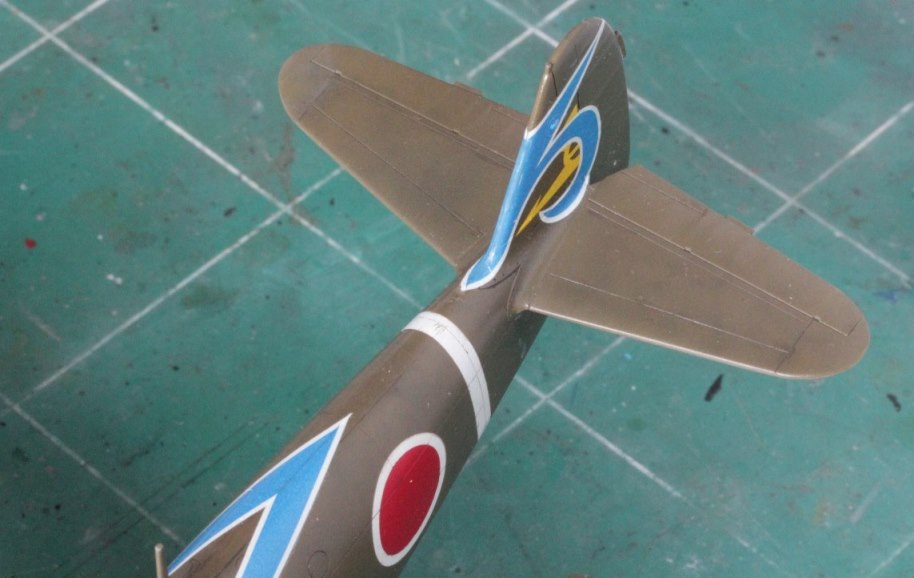

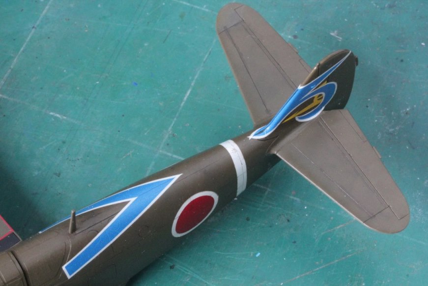

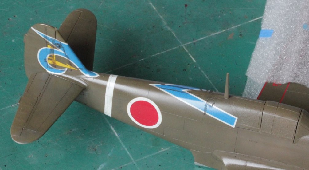

On poursuit avec la pose des décalques et l'inquiétude quant aux parements bleus.

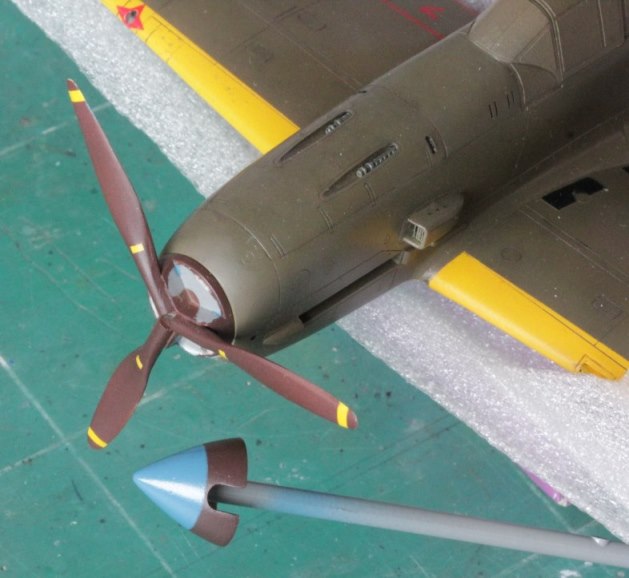

Le chevron de dos se pose sans problème, les insignes composites de dérive ont besoin de patience et d'une bonne rasade de Micro Sol. Soudain, je trouve le bleu de la casserole super sombre. Je vais la démonter.
Sans grande surprise, je ne parviens pas a obtenir quelque chose de jointif. Je ferai une reprise au pinceau.
Donc application de gris clair mat dans l'interstice.

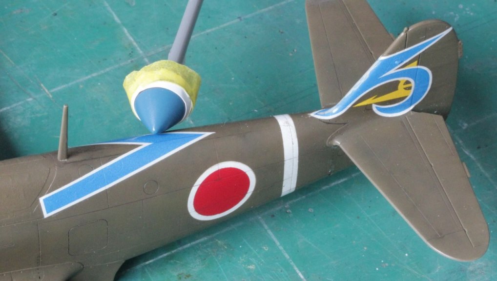

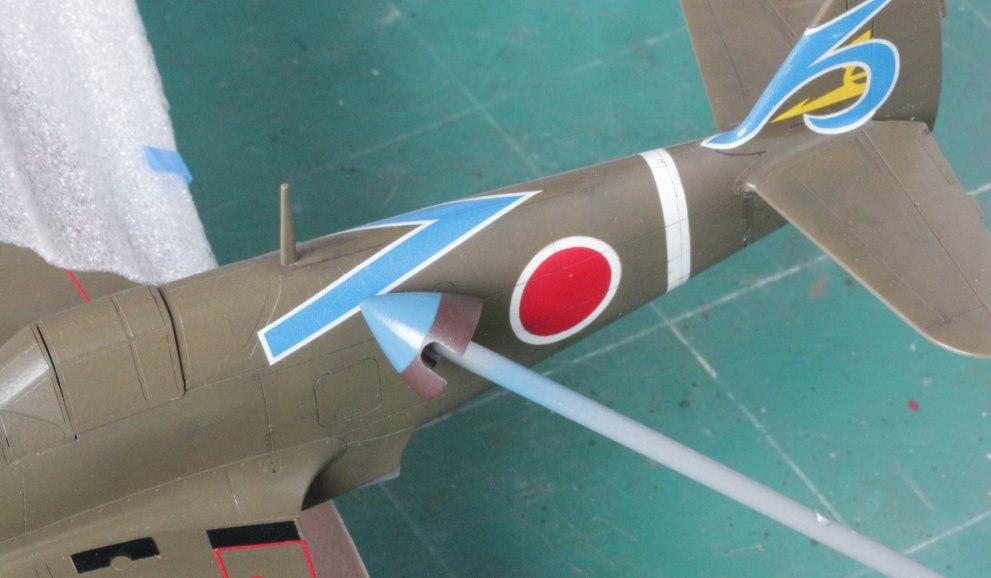

Petite vérification de l'adéquation teinte de la casserole / teinte du parement ... et là c''est le drame ! Ce n'est pas flagrant sur le cliché mais les deux bleus ne collent pas. Après la pose, le bleu des décalques est plus lumineux sur le kit que sur le papier support.
"Cent fois sur le métier, remettre son ouvrage". Je modifie mon mélange de bleu et cette fois c'est bon.

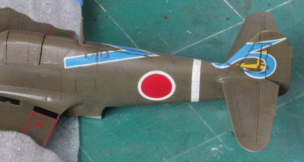

Reprise de la jonction des insignes de dérive. Paradoxalement, la jonction des deux portions de chevron est très visible sur la photo alors qu'au naturel on ne voit presque rien.
La casserole va retrouver sa place.

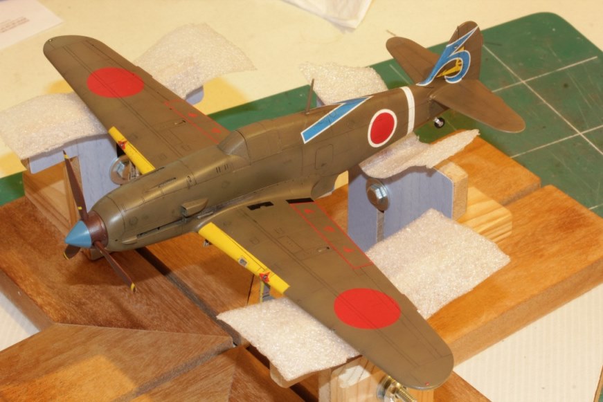

Après la nuit de séchage du jus (pour que ça prenne bien dans les creux), nettoyage soigneux et pose des jambes de train.
Le Tei sur ses pattes ; il a reçu une couche de vernis mat.

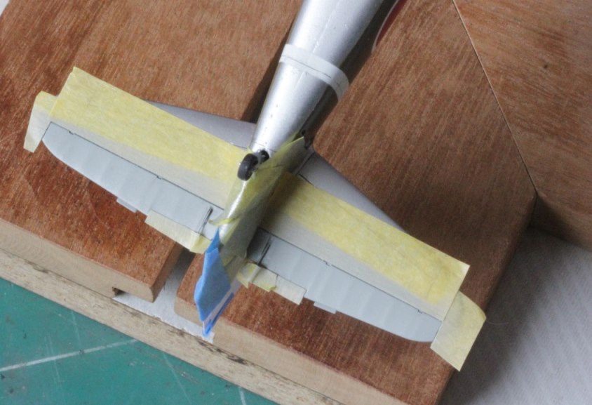

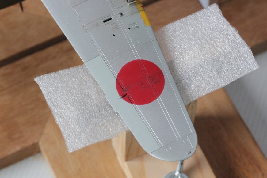

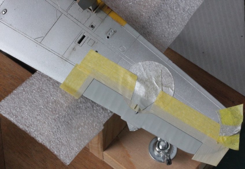

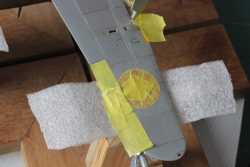

Je me décide à reprendre les zones d'intrados autour des cocardes qui avaient souffert du démasquage DEAD Design.
Nouveau masquage à la bande large Tamiya et pulvérisation d'AK Xtreme Metal 479 Aluminium.
Et j'en profite pour reprendre les parties entoilées en gris clair toile. En fait il semblerait qu'un aluminium mat aurait mieux convenu. Trop tard !

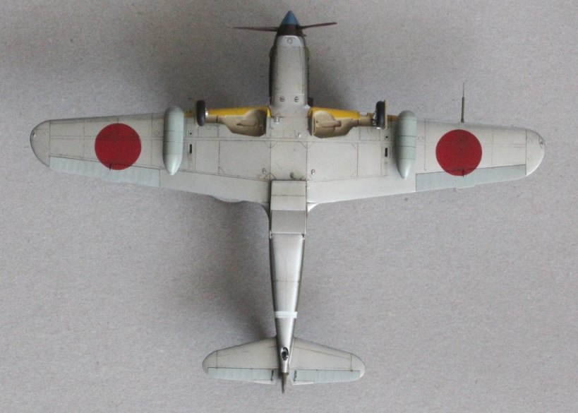

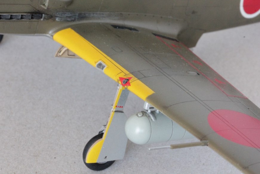

Vu d'ensemble de l'intrados après la pose du Pitot et des réservoirs largables ; finalement le gris ne jure pas trop.
Dernier petit détail, les extrémités des tubes de 12,7 d'aile qu'Hasegawa ne fournit pas ; elles sont réalisées dans du profilé Evergreen et peintes en Gun Metal.
À bien y regarder, les tubes sont un poil trop en avant. Là aussi trop tard, je n'y touche plus.
Le phare d'atterrissage a été une calamité à mettre en place.

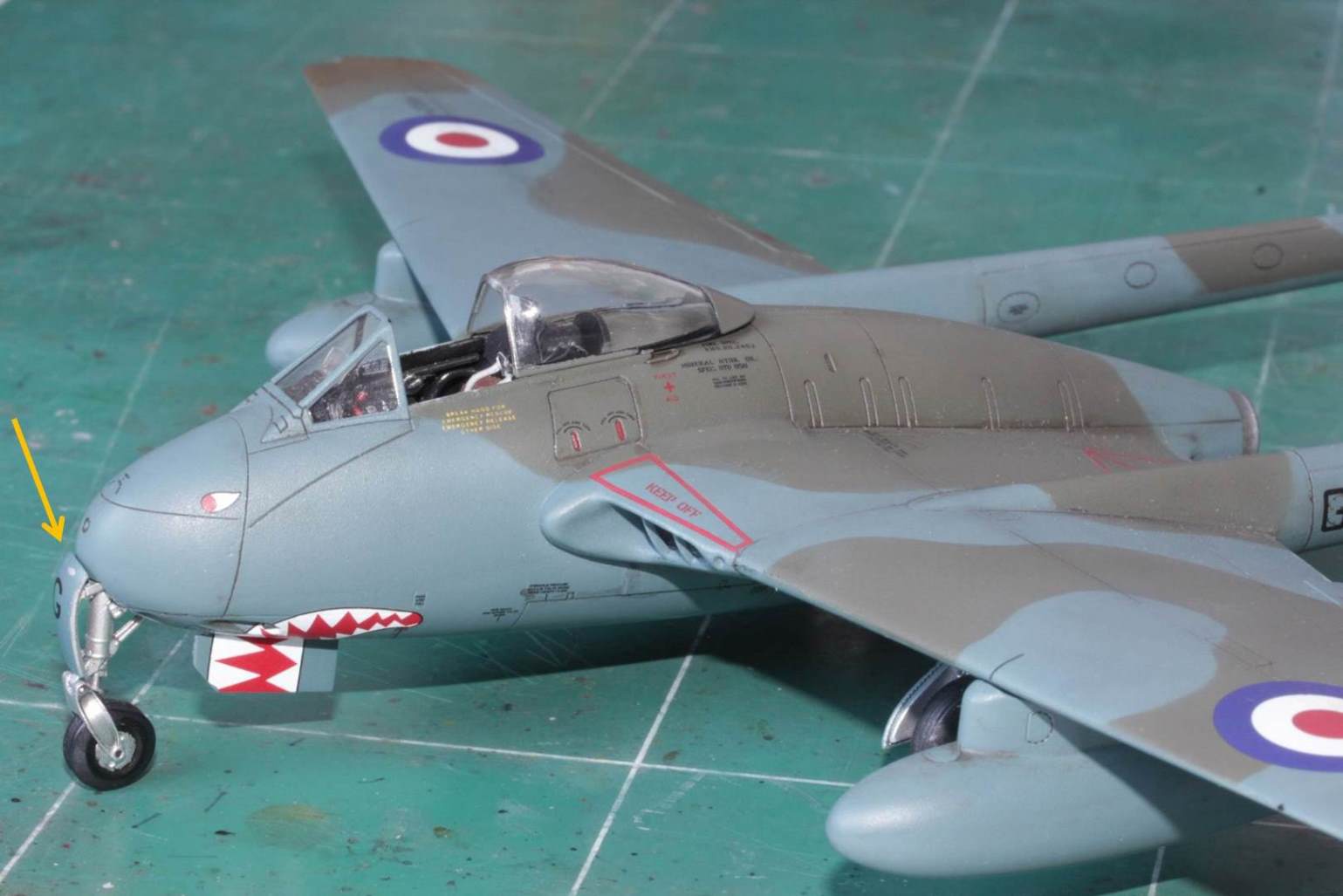

Je suis loin d'être un expert, je travaille juste lentement et le plus méthodiquement possible. Ça n'empêche pas les "cagades" comme la belle tâche alu sur la trappe de train du Vampire que je viens de terminer ; mais d'où sort-elle celle-là ?

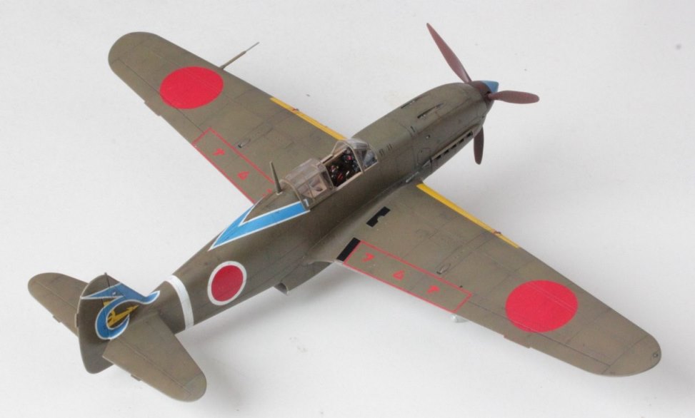

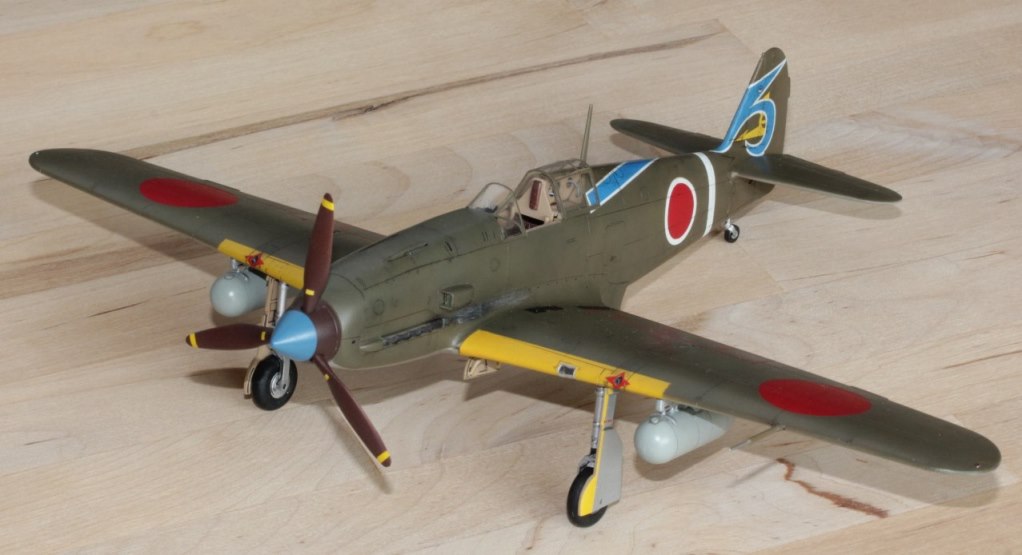

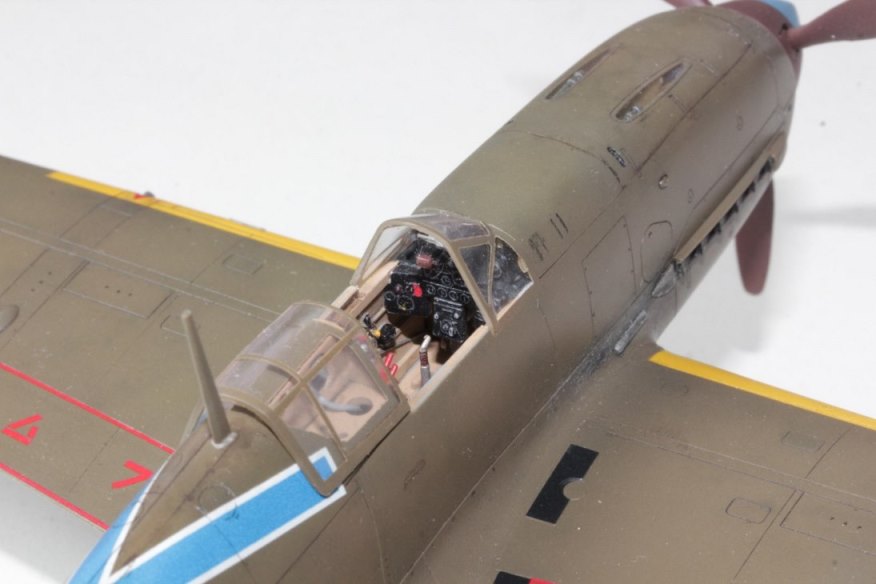

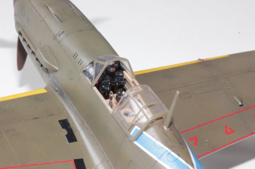

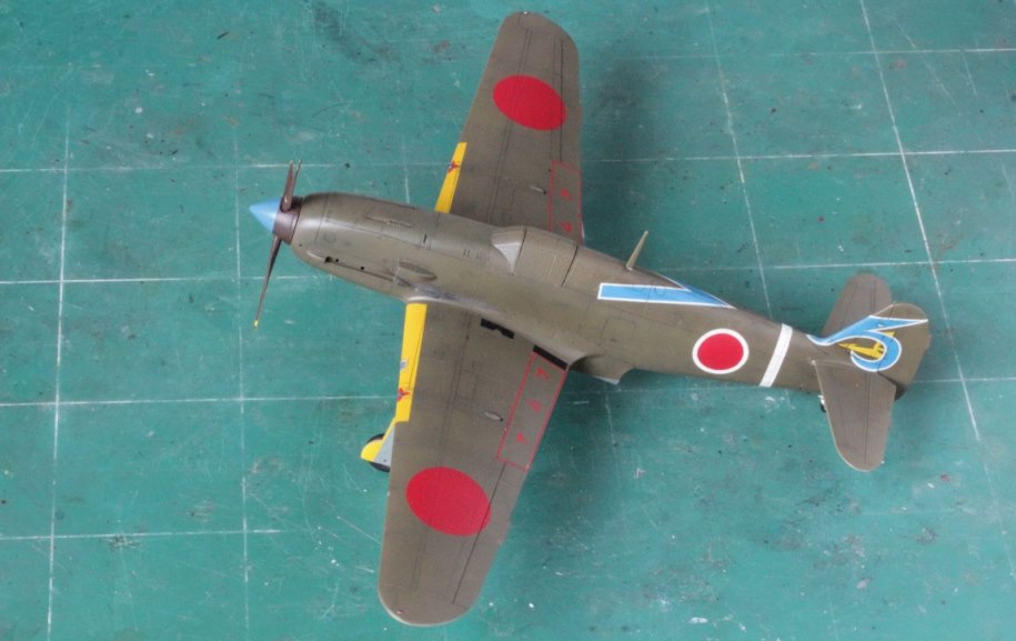

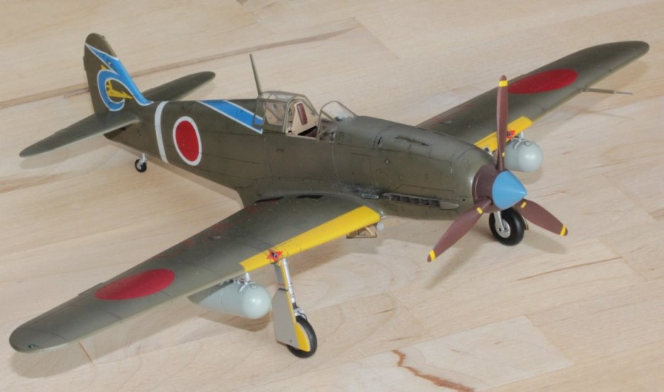

Dernier volet de ce montage rétrospectif, la maquette terminée.
D'un peu plus près.
Merci à tous des commentaires que vous avez faits et Happy Modelling !

C'est très joli

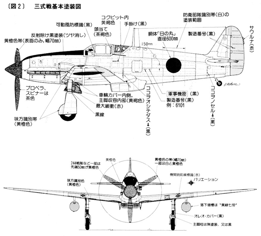

mais je ne sais pas si ça vient des photos ou pas mais ça semble manquer sérieusement de dièdre.
Source internet

pascal Frey a écrit : dim. 2 avr. 2023 15:02 C'est très joli
Pascal,
Ça ne vient pas des photos, vous avez parfaitement raison, ça manque de dièdre ! Merci pour le croquis, c'est un point que je n'oublierai pas la prochaine fois.
