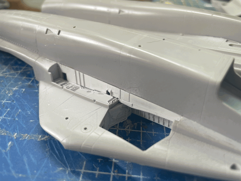

J'ai collé les entrées d'air avec le demi fuselage inférieur, sans suivre, une fois n'est pas coutume, la notice. J'ai trouvé beaucoup plus pratique pour l'ajustement, ça évitera des séances de masticage et ponçage intenses, sans les supprimer toutefois totalement.
On voit pas grand chose au final dans les entrées d'air... :cry:
J'en ai profité pour mettre en place les dernières pièces de la soute du train principal sur les flancs. Ben là encore, heureusement que les deux demi fuselages n'étaient pas collés. A noter aussi qu'il faut rajouter de la carte plastique au bout (les ronds rouges sur la photo ci dessous).
Voilà c'est tout pour aujourd'hui. Je devrais finir par un jus dans le fond des soutes principales qui seront beaucoup moins accessibles une fois les demi fuselages assemblés. Le nez a quant à lui été lesté, collage prévu pour demain. Bref, objectif du weekend : on ferme et on assemble les ailes de leur côté. :wink:

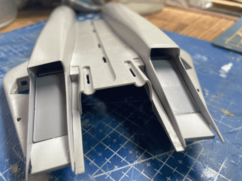

Hello tout le monde,
Même si ça fait un bon moment que j'ai pas posté, j'ai avancé !
D'abord, j'ai réglé les problèmes d'écartement, en ponçant et redécollant les conduits d'entrée d'air avec le fuselage. Cela a nécessité du travail de mastico-ponçage. j'en ai profité pour assemblé la partie avant, le nez et les pylônes en résine du kit Black Box un vrai bonheur car les carottes font l'entièreté du dessous de la pièce, donc découpage, ponçage, ajustage.. :roll: mais je m'en suis sorti ! :mrgreen:
En photo vite fait ça donne ça. Du reste, j'imagine qu'il faut boucher les ouverture du rail central. Quelqu'un peut confirmer ?

Avec cette cale ne risques-tu pas de te retrouver avec le même problème de diamètre au moment de fixer la dernière partie des tuyères ?
Pour les logements Sparrow sous le ventre : les fentes sont en fait des alvéoles à la forme des empennages du missile… difficile à faire maintenant que le fuselage est assemblé.

The Arrowhead a écrit : sam. 10 août 2024 09:18 Pour les logements Sparrow sous le ventre : les fentes sont en fait des alvéoles à la forme des empennages du missile… difficile à faire maintenant que le fuselage est assemblé.
Ah zut :-? j'aurais dû prévoir avant en effet. je vais quand même tenter un truc parce que ça me chiffonne de laisser ça tel quel.
Merci en tous cas pour l'info :merci:

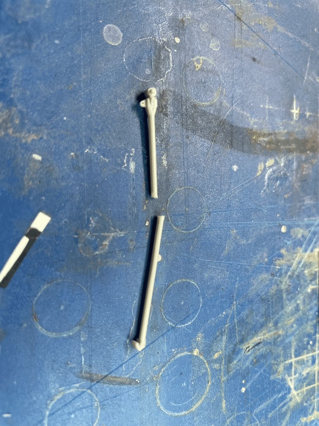

La connerie du jour en déplaçant mon sous main...il y avait une chance sur 100 pour que la pièce se mette à l'équerre contre mes autres sous mains et se pète... :evil: :rougefaché: :pleur4:
Alors je lance un appel, si quelqu'un a une crosse d'appontage de F-14 Haseg dans sa boite à rabiot, je suis preneur ! :ange:

Message par bx19gt »
Franchement ca, cela ne vaut pas la mise au rebut de la piece
Tu tranches net de chaque coté
Tu remplaces la perte de matiere par une tranche d'etiré
Un coup de poncage et ce sera bon

FredS a écrit : sam. 4 janv. 2025 18:36 Alors je lance un appel, si quelqu'un a une crosse d'appontage de F-14 Haseg dans sa boite à rabiot, je suis preneur !
Redonne moi ton adresse en MP, je t’envoie ça !

bx19gt a écrit : sam. 4 janv. 2025 19:34 Franchement ca, cela ne vaut pas la mise au rebut de la piece
Merci beaucoup bx19gt :merci: , je n'ai vu ton message qu'après coup. C'est vrai que j'avais tenté de recoller, mais sans succès, et je m'étais dit en désespoir de cause, d'aller acheter une section de tige laiton (ou plastique le cas échéant) afin de remplacer totalement la section cassée. Mais bon, toujours peur quel la mayonnaise ne prenne pas, surtout sur une longue section, fine et en suspend.

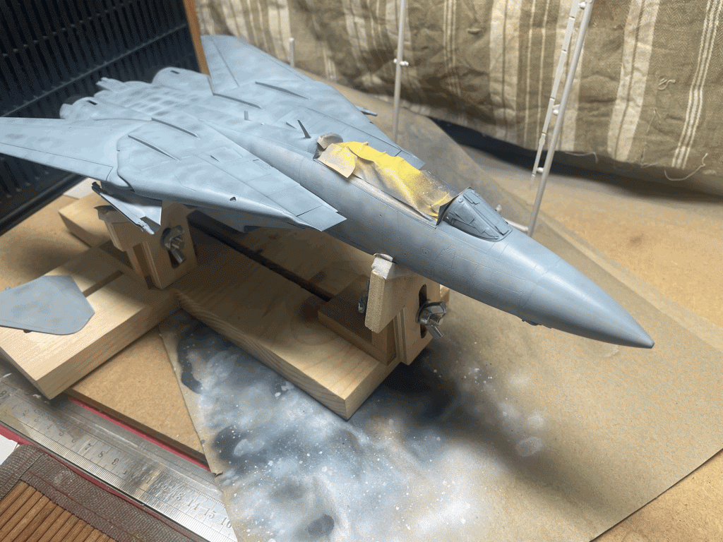

Allez hop je déterre le post, je crois que même les escargots sont des sprinters à côté de moi ! :hehe:
Bref, voici les avancées de ces derniers mois :
Le fuselage et les sous ensembles (bidons, empennages etc..) reçoivent un voile de noir mat :
Puis, on mouchette au blanc de façon aléatoire. J'avais eu un problème de crachotis lors de la première passe, mais que j'ai à peu près résolu même s'il a fallu reprendre certaines parties
Enfin, on passe les teintes de base, en voiles légers afin de garder les variations de teintes et ainsi avoir une peinture plus vivante. Gros pb en cours de route : plus de H308 en stock. J'ai donc fait une commande (avec un ou deux kits histoire de... :rouge: ) et patatra, la teinte n'était pas, mais alors pas du tout raccord. j'avais entendu parlé des problèmes de continuité des teintes gunze par rapport aux vieux pots, ben là, je l'ai touché du doigt ! Résultat, j'ai fait des reprises plus larges pour rattraper le coup. J'espère que ça passera comme ça, je me dis que ça apporte un côté opérationnel avec la reprise de teintes parfois sur les portes avions... :(
Etape suivante, j'ai repris ça et là avec du smoke pour accentuer des effets de patine :
Enfin, j'ai attaqué la patine de façon plus précise, avec les crayons aquarelles AK smoke notamment, pour l'instant, avec pour objectif d'utiliser aussi du marron sur certaines zones, comme l'intrados. Je trouve que ça rend déjà pas mal, plutôt fidèle avec les photos sur lesquelles je me suis appuyé. Je pense qu'en vernissant ça risque de s'affadir un peu et d'uniformiser avec les teintes plus satinées. A voir. Commentaires bienvenus ! :wink:
