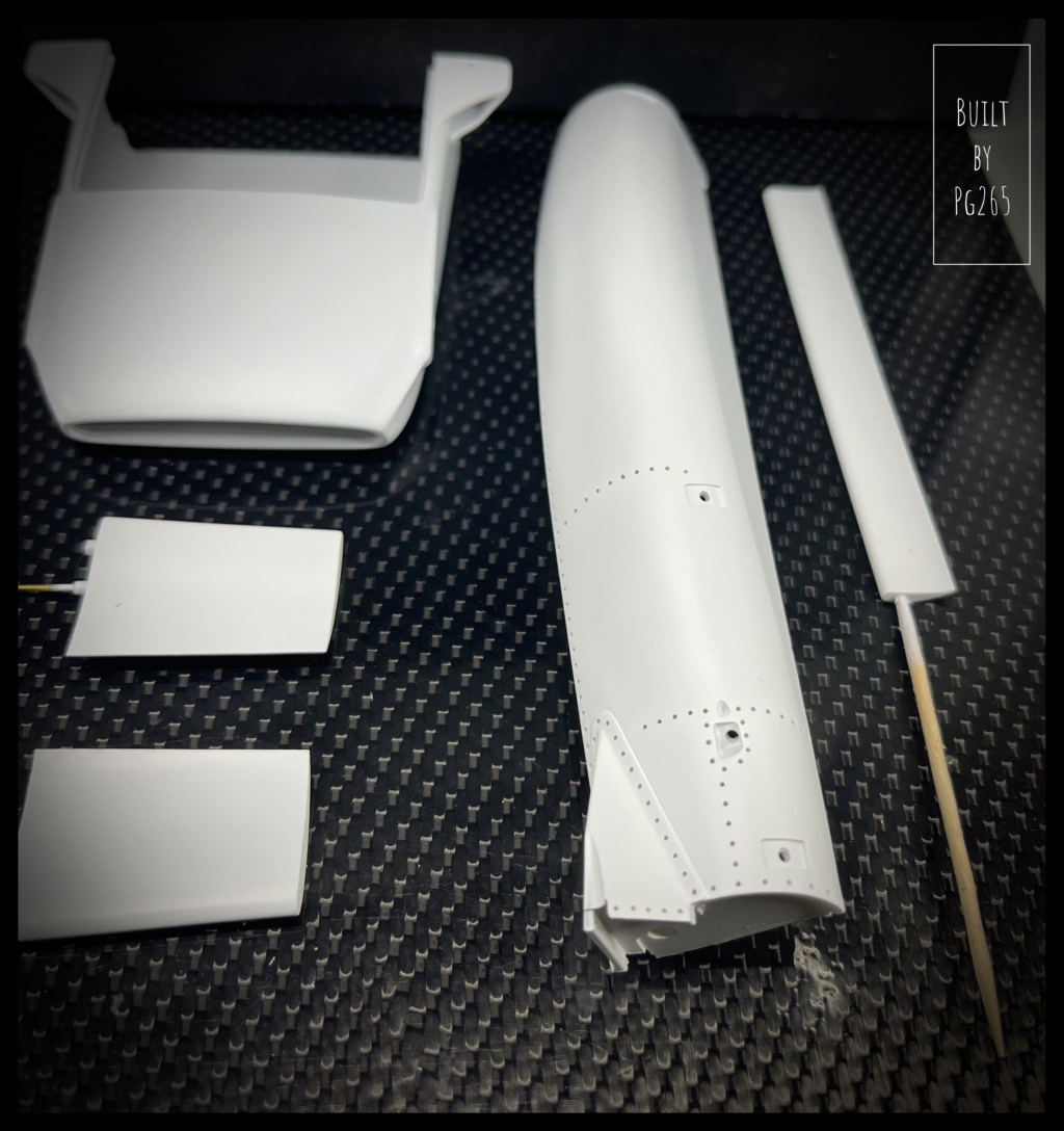

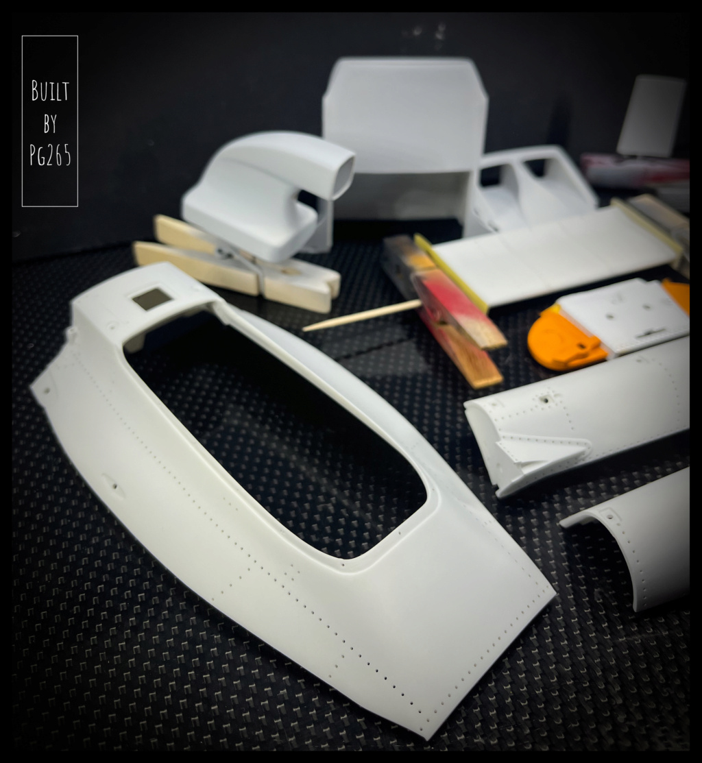

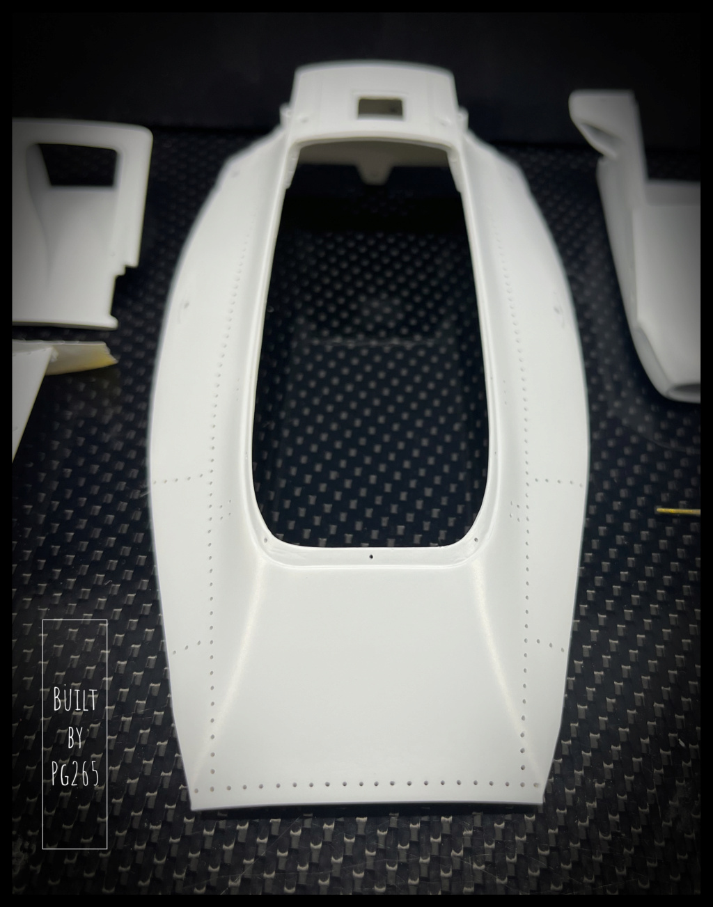

Les pièces de carrosserie ont été préparées pour la première phase de peinture, l’apprêt quoi.
La cloison arrière de la coque a été rivetée et masquée.
Les diverses pièces de l’aileron arrière
sont elles aussi préparées, le plan principal est percé pour recevoir les rivets.
Les emplacements des ailerons avant sont percés, la barre de maintien du museau sur l’armature du châssis est réalisée dans un rond de laiton.

Comme d’habitude, beaucoup de travail préparatoire des pièces en White Metal afin d’obtenir ce que je souhaite.

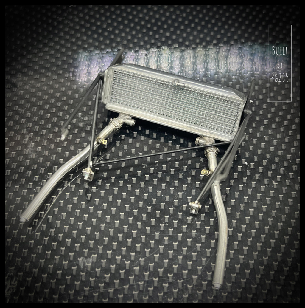

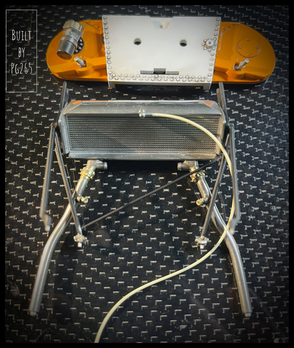

Je me suis intéressé à la préparation de l’armature du radiateur: perçages, alignement, lime…
Suivie du passage de l’apprêt en compagnie de la cloison arrière.
Le radiateur a quant à lui été équipé de ses conduites qui avaient été préparées à même temps que les pièces de l’armature.
Du coup on sort le fer, le flux et la soudure.

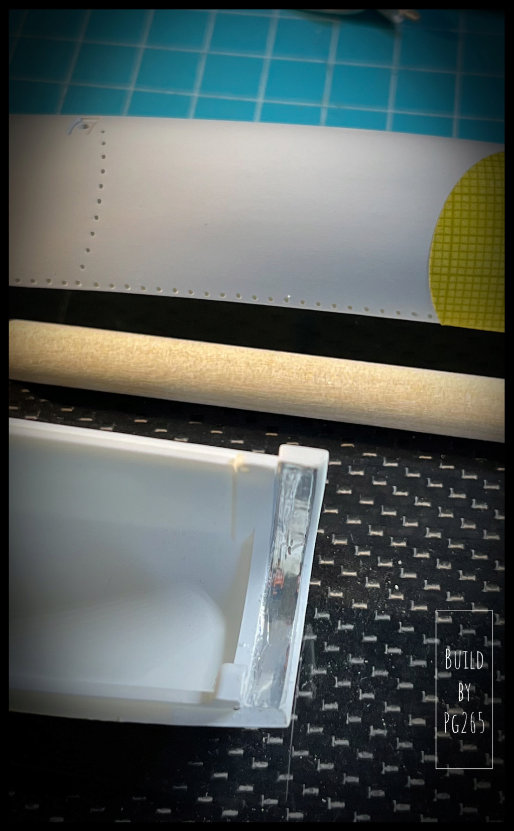

Une séance de reprise de la coque a été nécessaire pour ajuster la trappe à son ouverture trop petite.
Plus facile à dire qu’à faire pour conserver une ouverture bien rectiligne… mais la bande Dymo m’y a bien aidé.

L’armature du radiateur est peinte en noir.

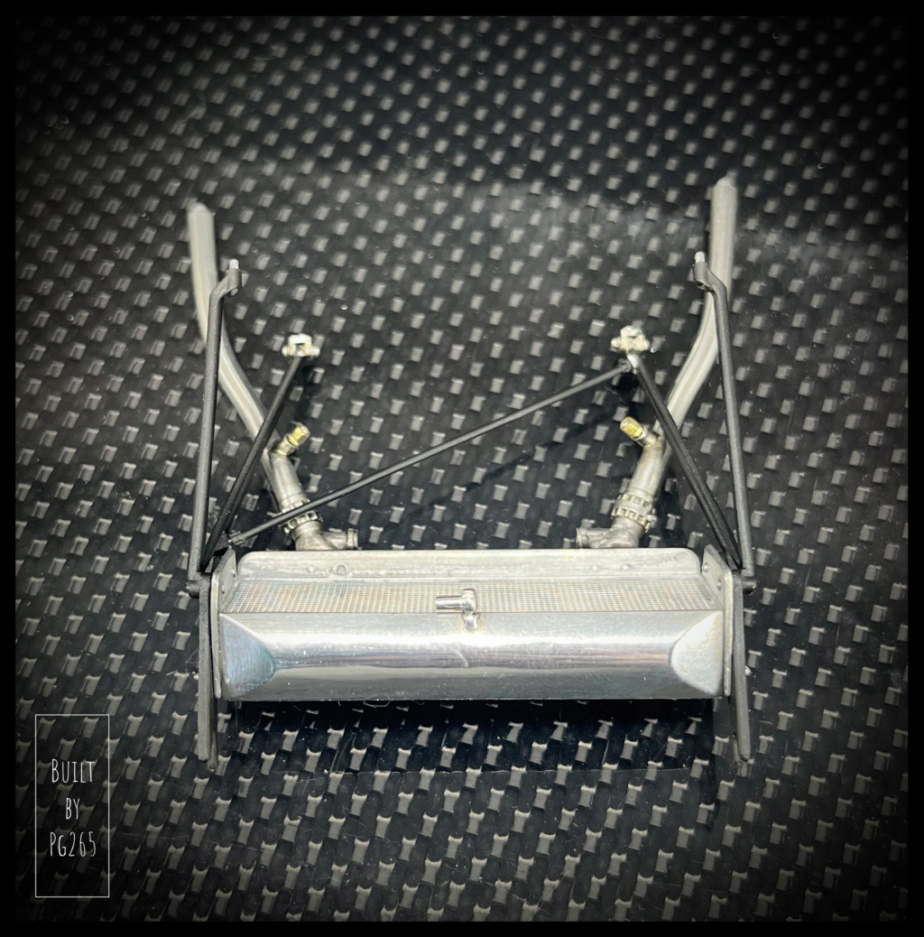

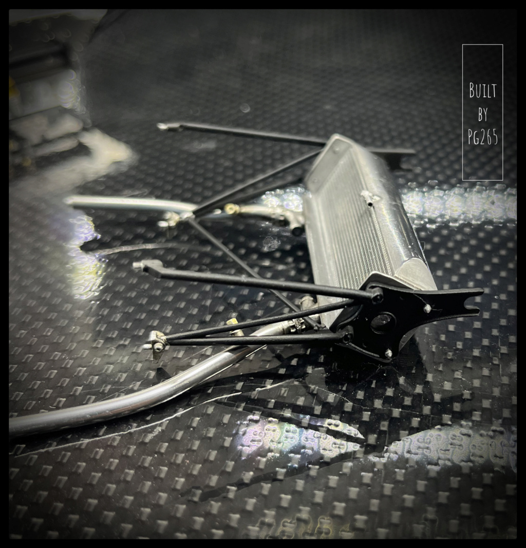

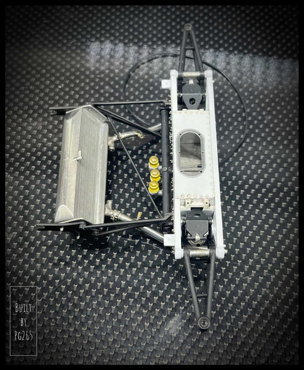

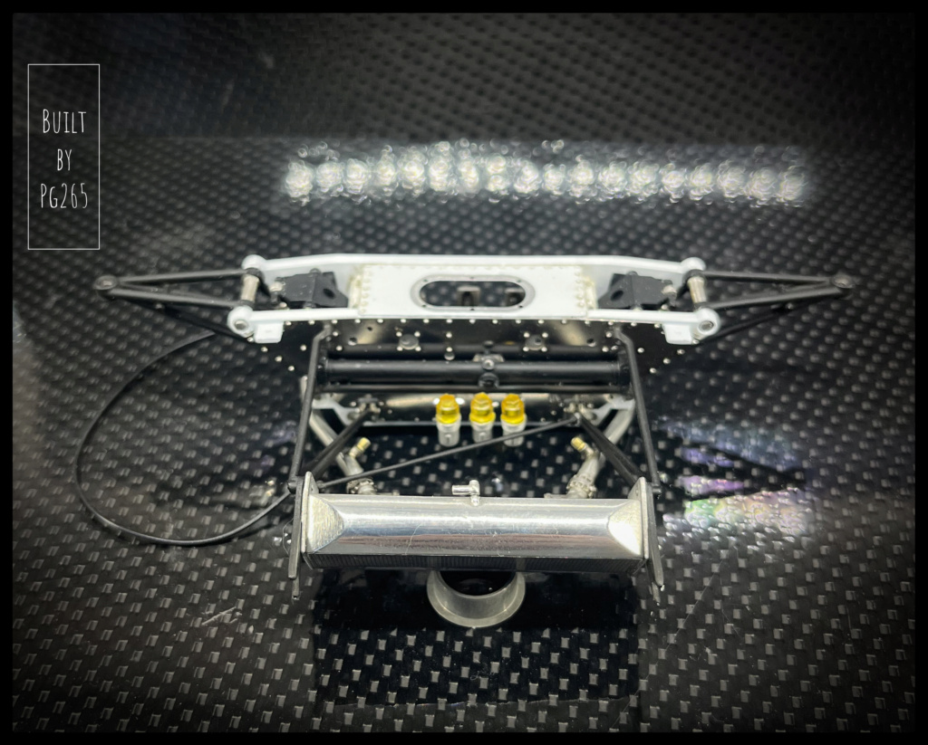

L’armature du radiateur est faite.
Voici un montage provisoire sur la partie avant.

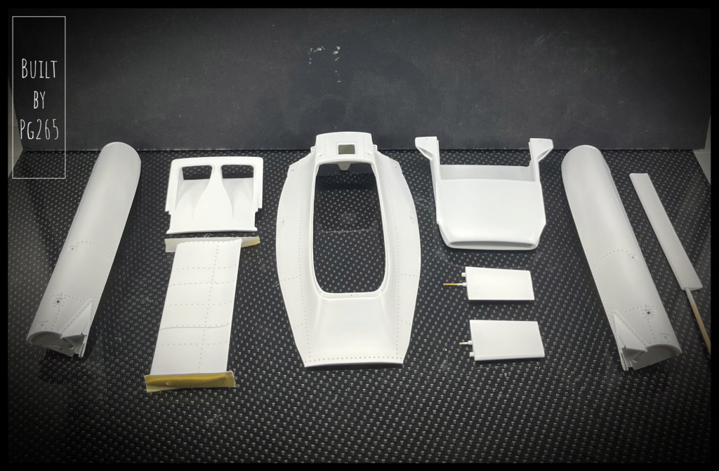

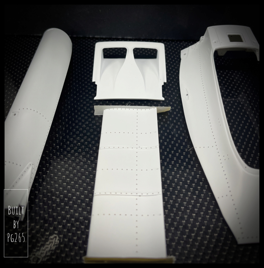

Toutes les pièces de carrosserie, les plans horizontaux de l’aileron arrière, l’écope, les « moustaches »… ont été préparés.
Travail de longue haleine, pour le moins!
Elles ont ensuite été apprêtées.
L’apprêt a mis en évidence quelques défauts d’état de surface, très limités, qu’il faudra reprendre.
Les dérives verticales des deux ailerons et les cloisons de l’arrière ont été préparées pour un assemblage à blanc et seront apprêtées plus tard.
Le « fit check » de cet ensemble est compliqué, acrobatique et nécessite beaucoup d’attention pour le positionnement et le perçage du plan supérieur.
Mais mieux vaut avoir tout vérifié avant l’assemblage final des pièces peintes et vernies.

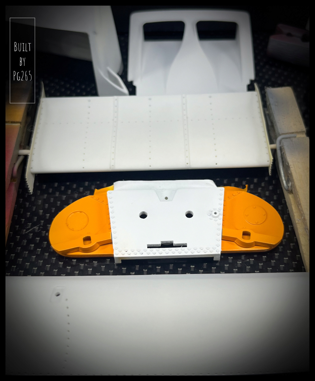

Une petite session de ponçage et de reprise de certains éléments, ré-apprêtés, puis tout le monde part pour la peinture.
Whight is Whight qu’y disaient…
Ici c’est White is White!
Masquage à suivre avant le Papaya Orange et une épargne pour les ronds à numéro.
La cloison arrière, maintenant vernie, poursuit son petit bonhomme de chemin.

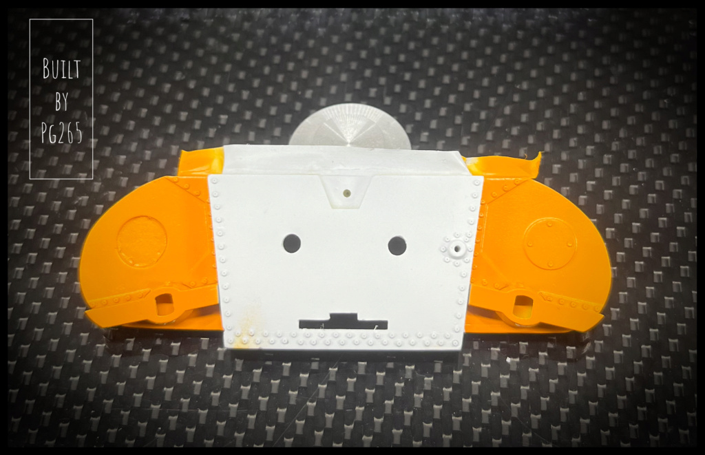

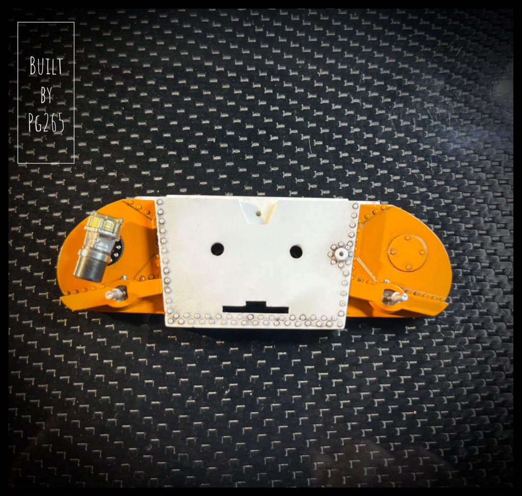

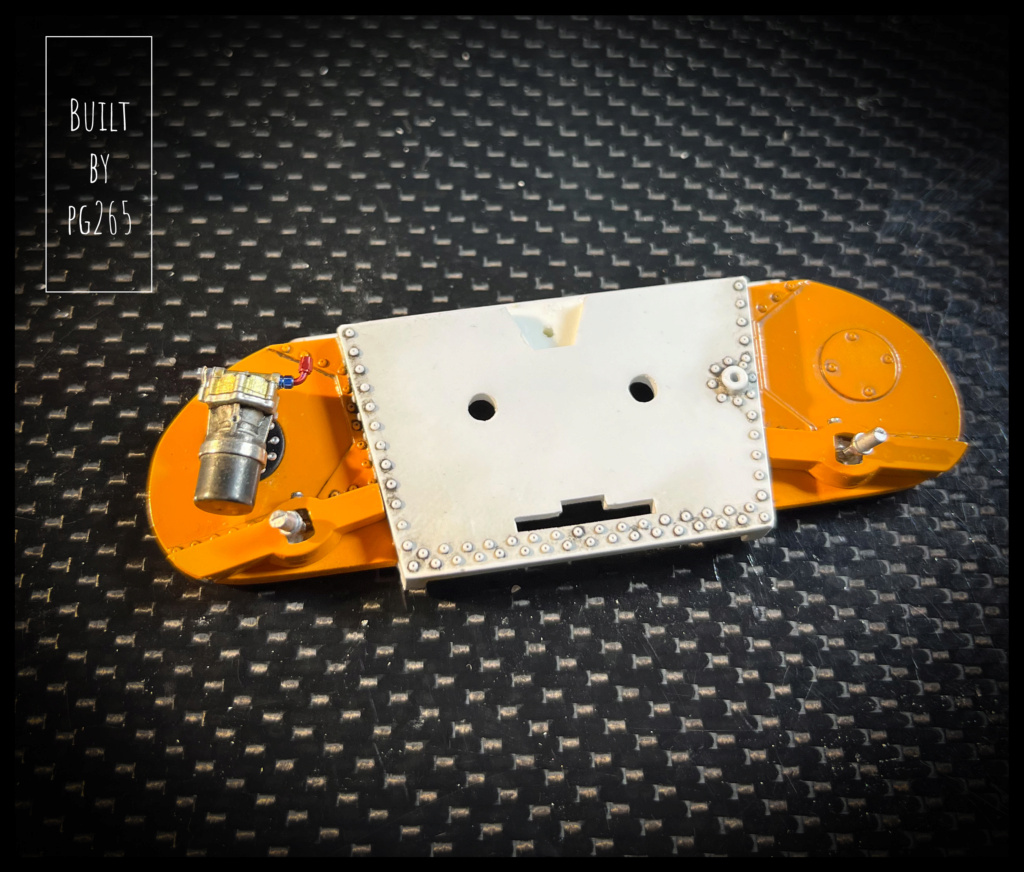

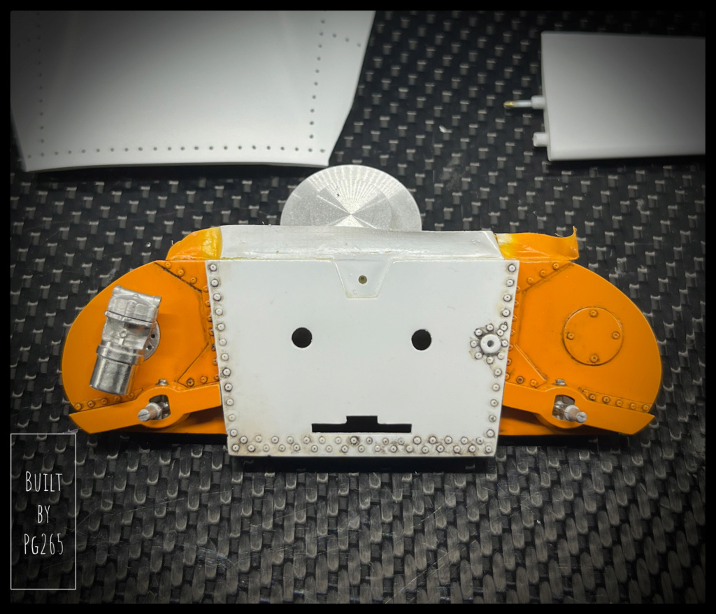

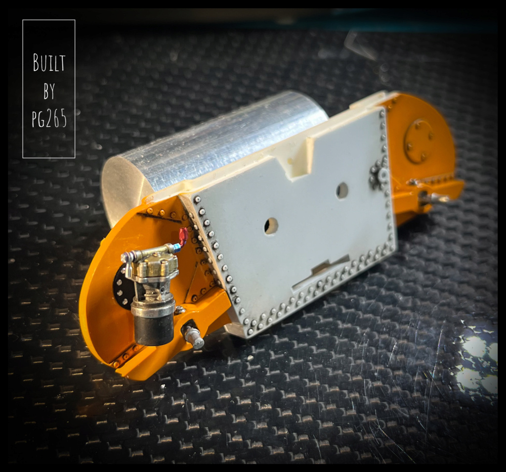

Le travail se poursuit sur la cloison arrière.
Un peu de noir satiné et quelques fixation en aluminium.

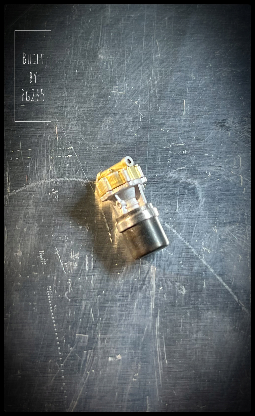

C’est aussi le début du détaillage de la pompe à essence avec la mise en couleur: cire à polir pour le laiton de la partie supérieure, brunisseur chimique pour le bas.
La pièce avait été préparée et percée hier.
Elle attend ses raccords Banjo.
La voici montée provisoirement sur la cloison.

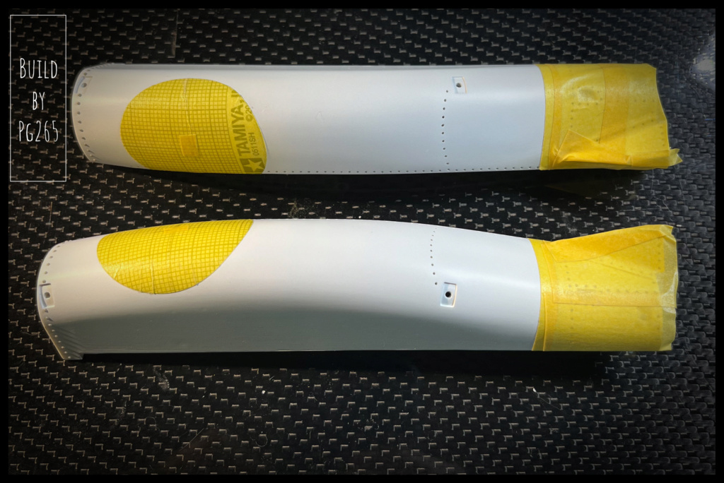

J’ai confectionné certains masques pour les ronds à numéros et les flancs.
Je prévois un panachage des rivets sur la coque selon les endroits à traiter.

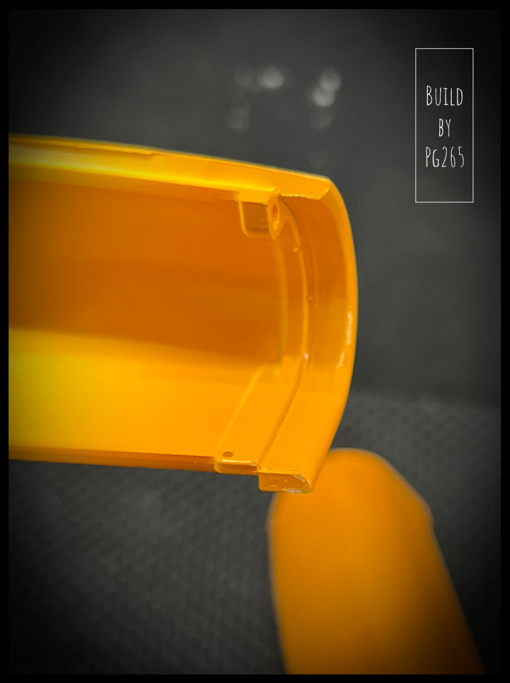

Les flancs sont masqués avant de recevoir la couleur McLaren.
Ils doivent recevoir dès à présent la ligne de rivets situés à l’arrière.
Une fois les queues des rivets coupées j’ai pris le parti de recouvrir cette zone d’une feuille d’aluminium fine pour une meilleure finition.
L’alu est rapidement apprêté.
Le McLaren Orange est ensuite vaporisé.

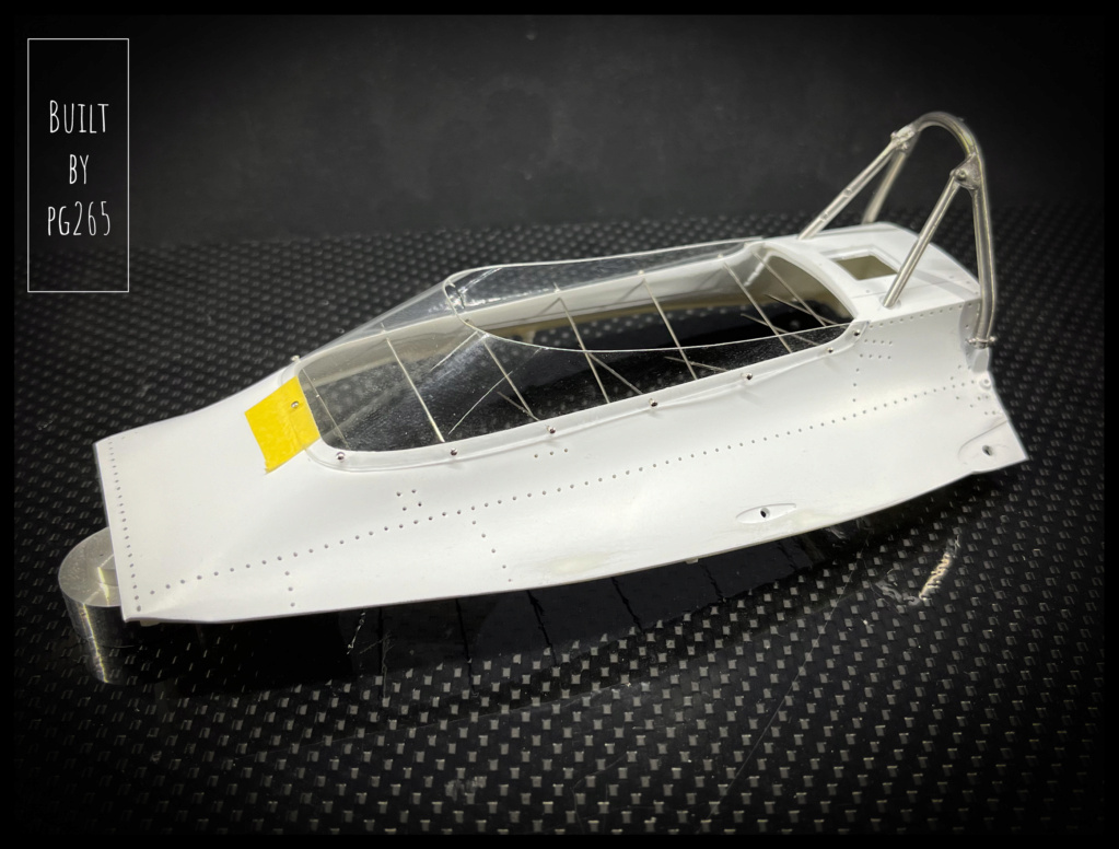

Le pare-brise en rhodoïd thermoformé est découpé.
Il est ensuite installé (contraint) sur la coque pour être percé.
Des épingles permettent de le maintenir pour les derniers ajustages.

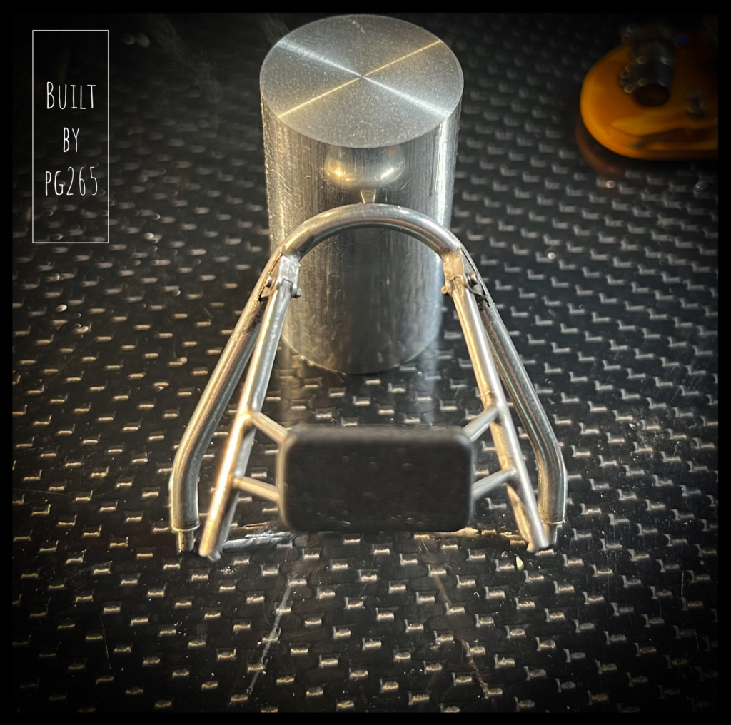

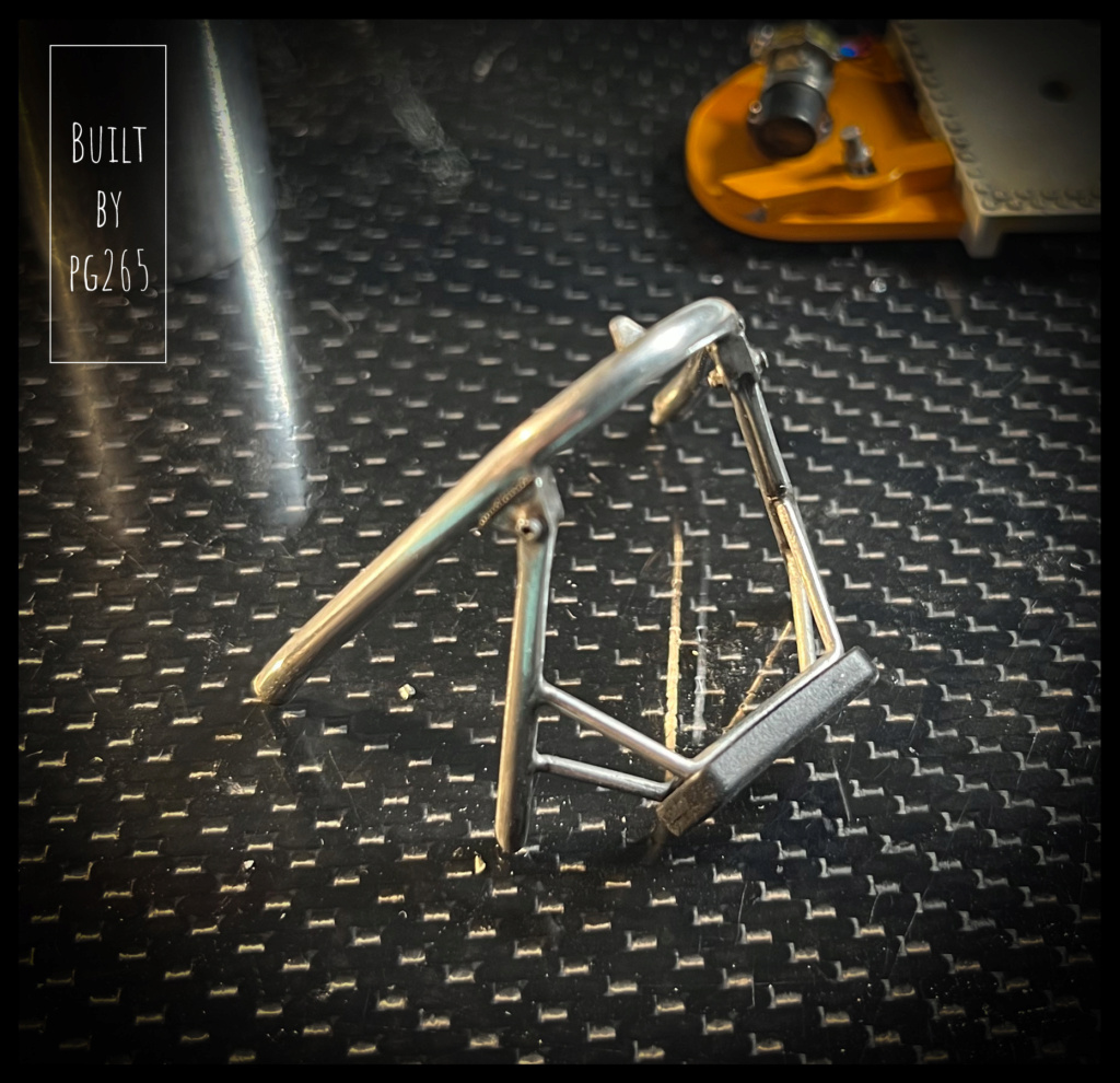

Les différentes pièces de l’arceau sont préparées, présentées sur la coque puis soudées.
La pompe électrique est détaillée avec un raccord banjo équipé de ses rondelles, ainsi que d’un raccord A/N.
Quelques détails et défauts d’aspect ont été repris sur la coque qui ne devrait pas tarder à recevoir une nouvelle couche de blanc.
