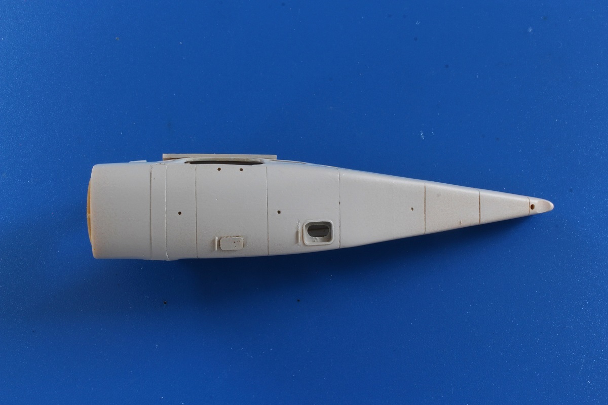

Comme on l'a vu, les zones de contact du fuselage sont relativement déformées et celles ci sont fragiles (la résine est très fine et cassante) . Il faut donc envisager une reprise par l'intérieur en renforçant les zones de contact avec le toit et en collant de fines bandelettes d'Evergreen de 0,5 mm amincies et tout çà avant d'ajuster par un ponçage fin de l'intérieur.
Comme la version que j'ai choisie correspond à un Broussard de la première série il convient de supprimer le rail qui permet à la porte arrière de coulisser. Le mien comporte des portes à ouverture à charnières.
La reprise du flanc de fuselage avant gauche ne fut pas non plus une partie de plaisir, mais le plus gros est fait.
De même que la reprise de l'encadrement de la porte.

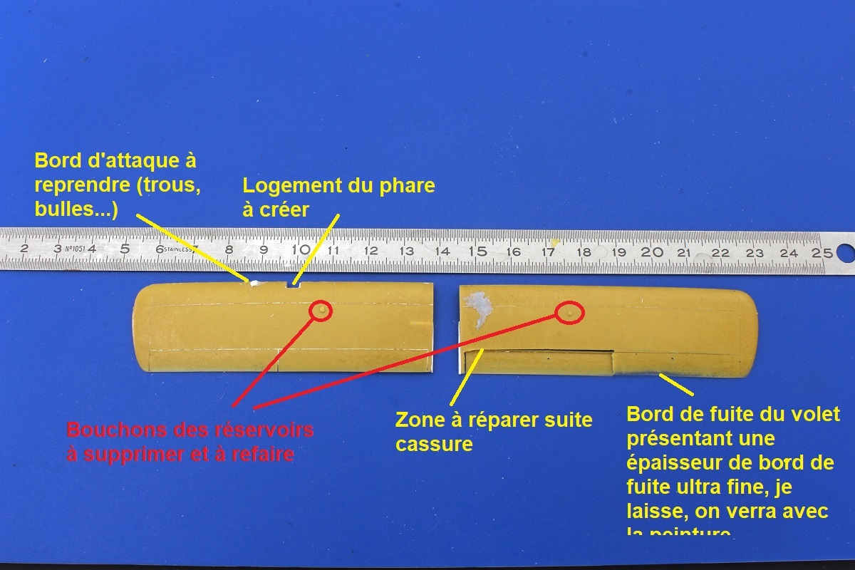

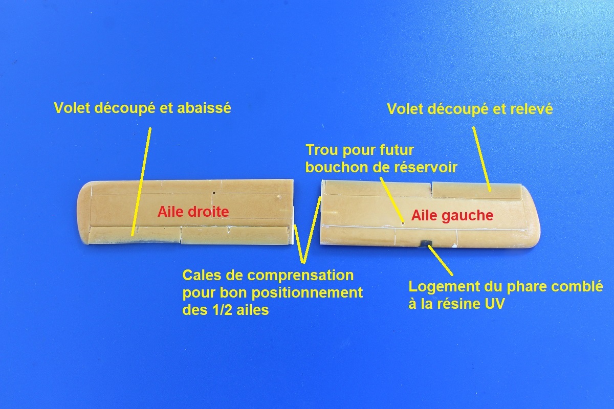

Occupons nous aussi des voilures...
L'aile gauche présente de la flèche, l'aile droite un peu moins, il faudra reprendre légèrement les profils du bord d'attaque et de fuite. Graphy Air comme Model art ont matérialisé uniquement par gravure sur l'aile gauche l'emplacement du phare d'atterrissage, il faudra donc creuser cette zone et y positionner ce fameux phare.

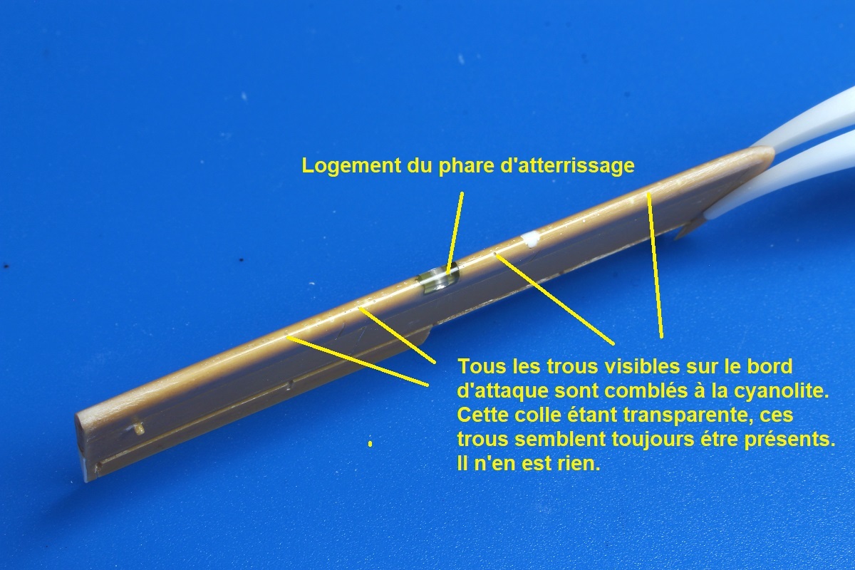

Lors de la reprise des BA et BF, il sera nécessaire de combler les trous et les bulles bien visibles à certains endroits. Sur le dessous des ailes deux proéminences restituent la présences des bouchons des réservoirs d'ailes. N'étant pas très réaliste, il faudra éliminer ces morceaux de résine et percer un trou qui recevra les futurs bouchons.
Les ailerons ont été découpés, l'un abaissé et l'autre relevé suivant l'aile et les trous des bouchons sont marqués.
Les BA et BF ont été repris par application de cyano talc ou simplement de cyanolite. Des petites cales de compensation sont collées sur la zone de contact et de collage des ailes sur le toit afin de garantir un bon alignement de l'ensemble lors de l'assemblage.
Pour la réalisation du phare d'atterrissage, une fois le logement réalisé, j'ai creusé le fond du phare à la fraise boule avant de mettre une goutte de chrome Molotov dans ce logement et de coller un disque de 1,5 mm de diamètre (réalisé à l'emporte pièce dans de la feuille de rhodoïd) qui fera office de glace de phare.
Après séchage, j'ai peint en kaki le fond autour du phare et les parois latérales du logement avant de noyer tout ce logement dans de la résine UV ( Soliq). A l'issue de la polymérisation de toute cette résine, mise en forme de la partie transparente de protection du phare par ponçage et polissage aux produits Tamiya pour récupérer la transparence.

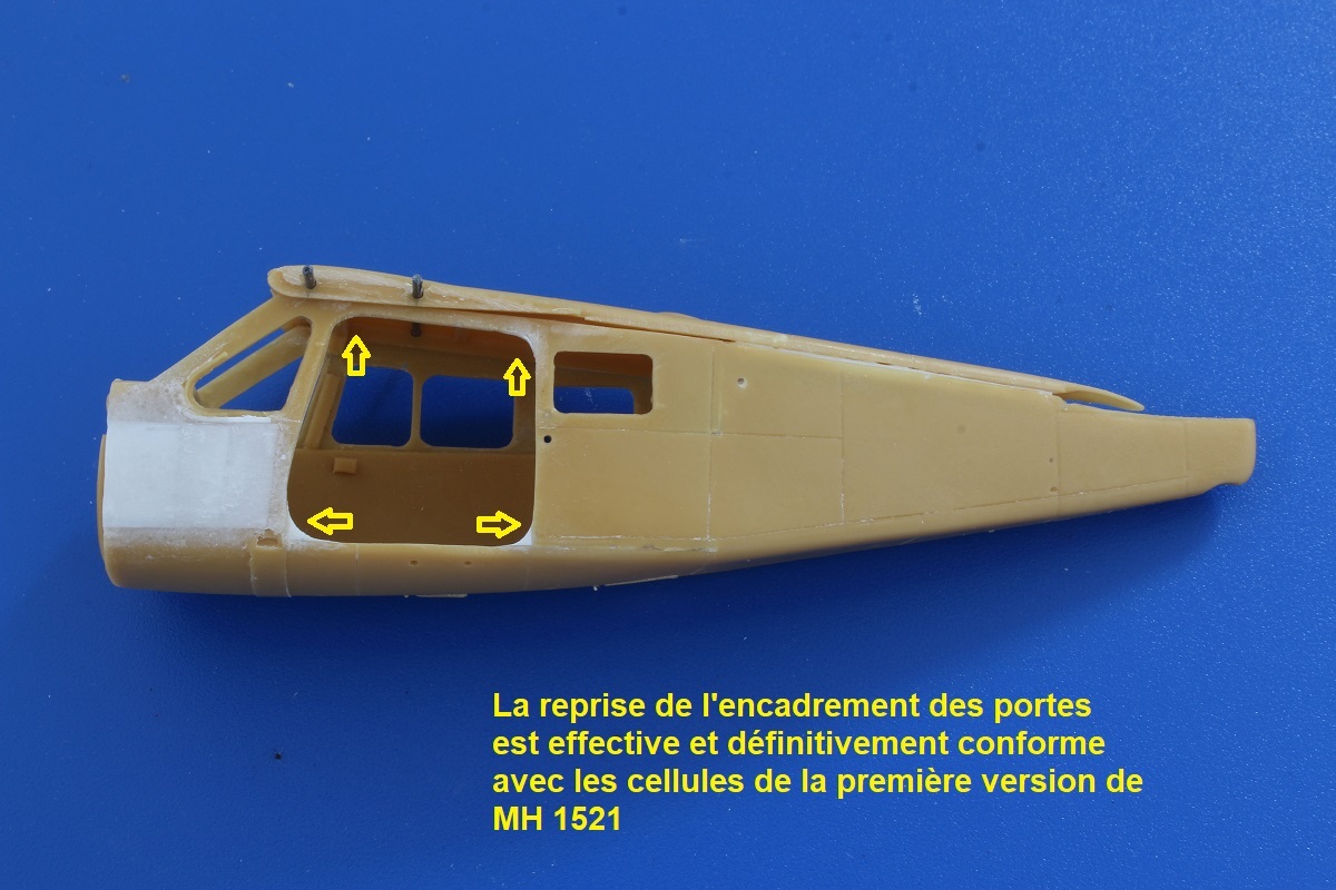

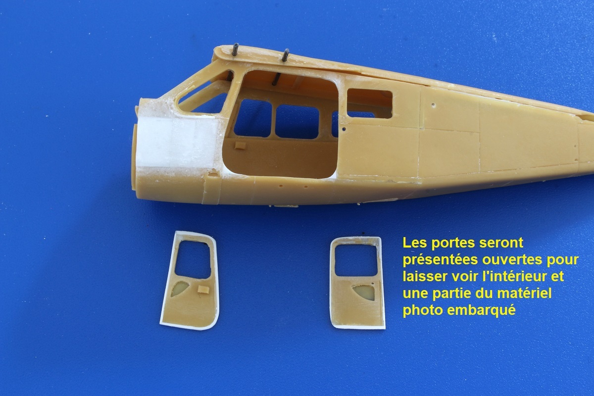

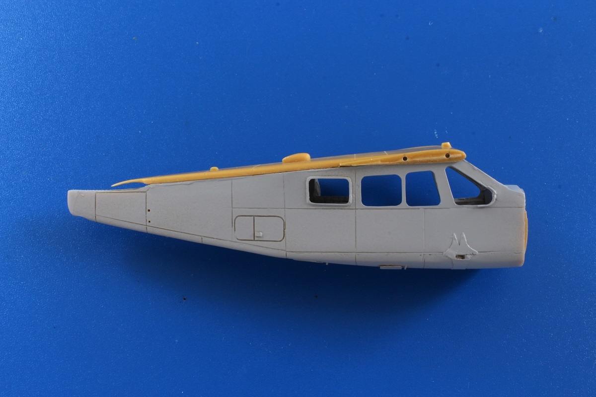

Afin de pouvoir commencer l'aménagement intérieur, j'ai terminé la reprise de l'encadrement des portes après modification pour être définitivement conforme avec une cellule de Broussard de première génération. Les parties du rail moulées sur le fuselage prévu pour une porte arrière coulissante ont bien entendu été supprimées
Les portes ont été reprises en parallèle dans leurs formes extérieures pour être conformes avec la version "portes ouvrantes à deux battants".

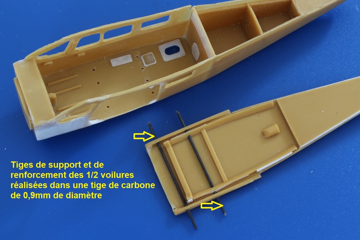

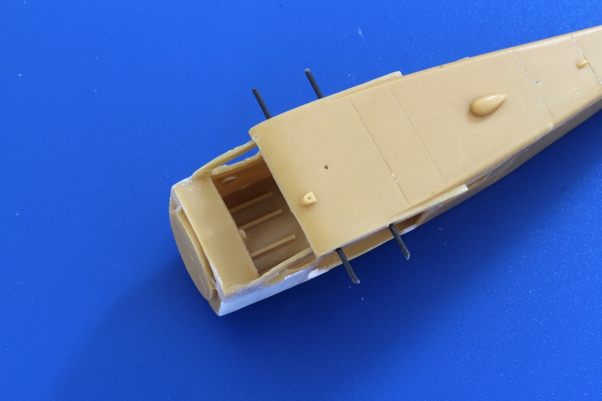

Le positionnement des 1/2 ailes sur le coté du toit étant relativement délicat (faible zone de contact), il convient de renforcer le positionnement des ailes d'autant que ces pièces moulées en résine pleine sont particulièrement lourdes.
J'ai donc percé des trous de 1mm dans la zone de contact des ailes ainsi que dans la partie latérale du toit en prenant soin d'aligner tous ces trous pour pouvoir y glisser des tiges de carbone de 0,9mm
Essai et test de passages des tiges traversant le toit et le fuselage

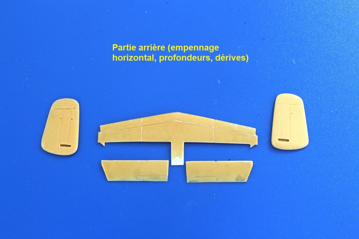

Il convient à présent aussi de préparer la partie arrière empennage horizontal, profondeurs, dérives. Là encore pas mal de reprise à la cyano et cyano talc pour combler les trous, manques de matière. Ponçage et polissage vont de paire.
Pour donner un peu de vie au modèle, j'ai découpé les profondeurs, mais elles ne seront repositionnées qu'une fois les pièces arrières en place.

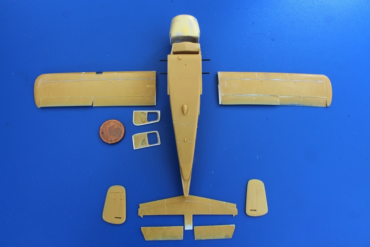

Après la reprise de toutes ces pièces, petite mise en "configuration puzzle". Déjà presque un "vrai" Broussard, mais il y a encore beaucoup de travail...

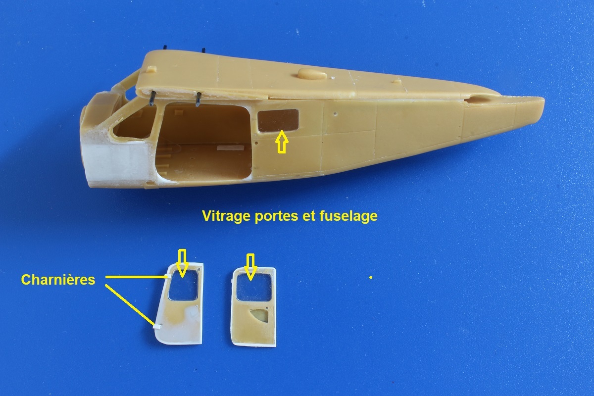

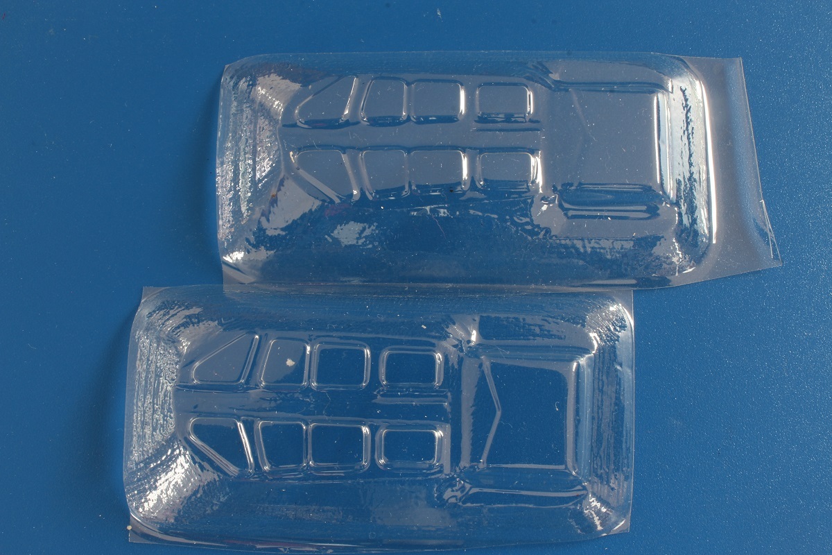

Avant d'attaquer l'aménagement intérieur qui sera la prochaine grosse partie du travail, avant peinture interne, il faut régler le problème des vitrages latéraux. Que ce soit GraphyAir ou Model Art, les deux fabricants fournissent des portions de vitrages "vacuformées". On oubliera vite ces derniers pour privilégier la réalisation de vitres séparées et ajustées à chaque hublot.
Certes, l'opération est longue, mais on va y gagner en finesse et en qualité de résultat. La méthode est simple, on applique à l'intérieur un morceau de rhodoïd, on grave avec une pointe sèche et on découpe chaque vitre qui sera ajustée par une mise en forme tout en finesse par un ponçage sur la tranche à l'aide d'un morceau d'abrasif fin. De nombreux essais a blanc sont nécessaires :wink:
On mettra de côté chaque vitre en prenant soin de les repérer pour le montage et collage final qui aura lieu avant de refermer le fuselage par collage du toit.
On en reparlera.
Tout comme celles de fuselage, les vitres des portes ont été réalisées de la même manière. Quant aux portes, j'ai réalisé les petites charnières d'articulations en collant des micro morceaux de feuille plastique de très faible épaisseur.

J'ai pigé le truc pour les vitres latérales, long mais faisable. J'attends de voir comment tu t'y es pris pour les vitres du pare-brise.

Long, oh que oui Jean-Luc, surtout au final le collage en faisant tout pour éviter les excès de colle et de fait, les traces.
Quant au pare-brise, c'est aussi une épreuve. Cà va bientôt arriver ici. :wink:

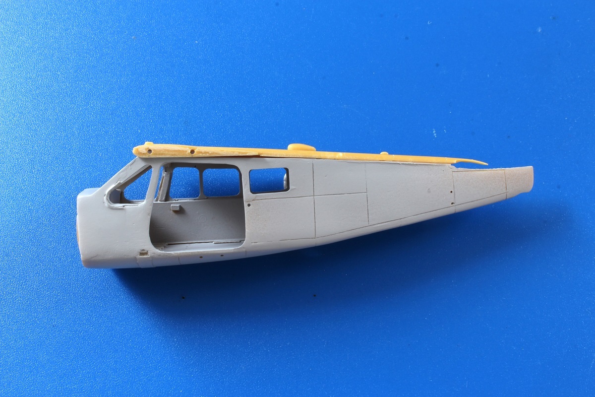

Un peu de nettoyage sur l'extérieur, l'intérieur et un bon dégraissage à l'alcool avant d'appliquer un voile de gris pour voir les états et défauts des surfaces internes et externes afin de faire les ultimes retouches avant l'aménagement de l'avion.
Des petits défauts, un ou deux trous à reboucher mais rien de bien méchant. Certains trous resteront car il y aura des antennes à poser, un marchepied, des poignées à installer...
Si tout va bien la peinture de l'intérieur est pour bientôt.

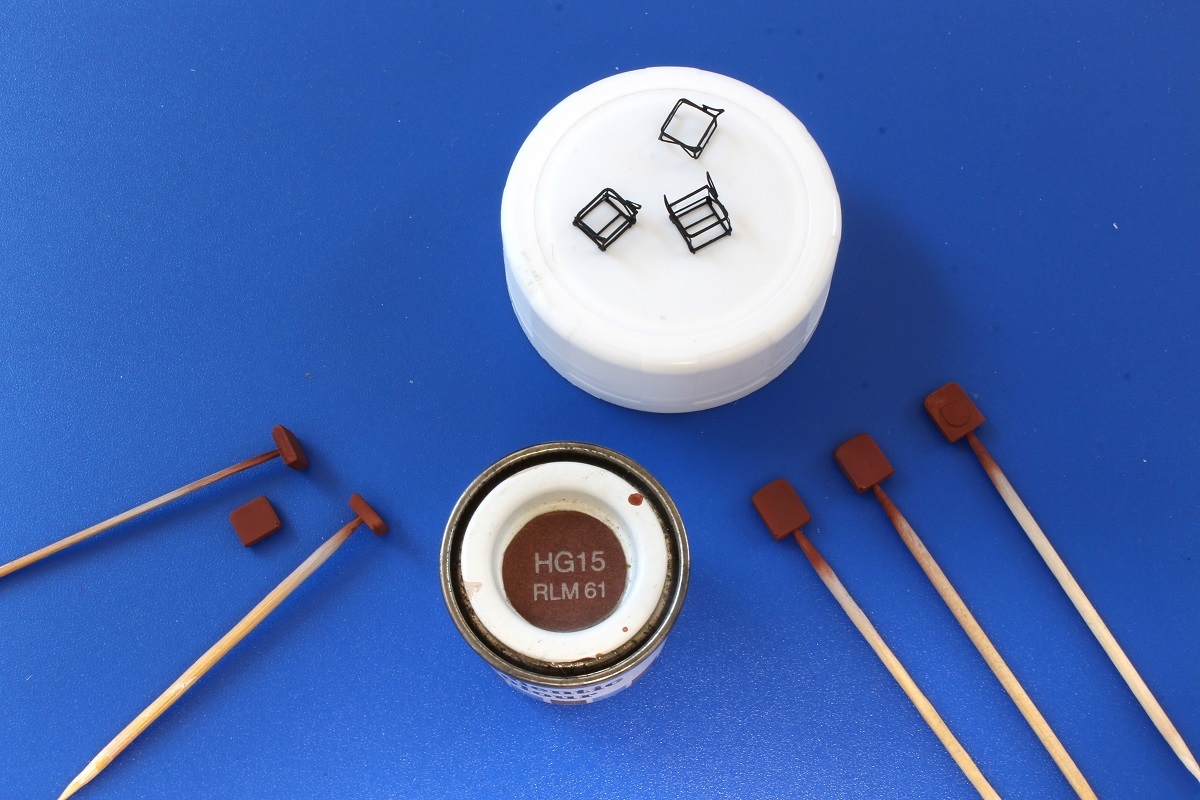

Entre deux, j'ai préparé les dossiers et coussins des sièges. Initialement prévu pour 6 sièges, dans la version RAV et photo, l'équipement est réduit à 3, deux pilotes et un observateur donc trois sièges seulement.
En cherchant dans mes réserves de peintures, j'ai trouvé je crois la bonne teinte pour restituer ce "brunrougemarroncuir" typique des MH 1521 et donc passage de la teinte HG15 RLM61 (c'est pas tout jeune ces teintes, je vous l'accorde, mais çà va parfaitement faire le boulot).

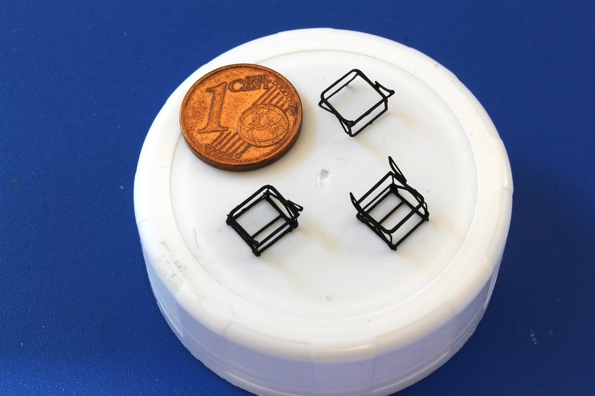

Quant aux armatures des sièges, là très bon point pour Graphy Air qui nous offre de la photodec de grande qualité et après pliage, on obtient des sièges de toute beauté. Fragile, mais très réaliste.

Ensuite, il est temps de s'occuper des sièges et d'assembler coussins, dossiers et armatures avant de passer aux harnais.
Quelques bonnes photos seront nécessaires pour réaliser ces travaux.
En ce qui concerne les sièges après la couche de base brun rouge, il a fallu réaliser un liseré beige qui coure sur toutes les coutures des coussins et dossiers. C'est typique de tous les Broussard. Pour les harnais, ils sont réalisés dans de la feuille d'étain découpée en bandelettes et peintes en bleu. Pour les boucles, ce sont des pièces issues de planches de photodec.
Je pense que ces sièges sont assez fidèles et présentent assez bien car ils seront visibles, le modèle étant prévu portes ouvertes.
Il faudra aussi s'occuper des intérieurs des portes avec une restitution au plus proche de cette photo qui présente un Broussard de la même série que le mien.
