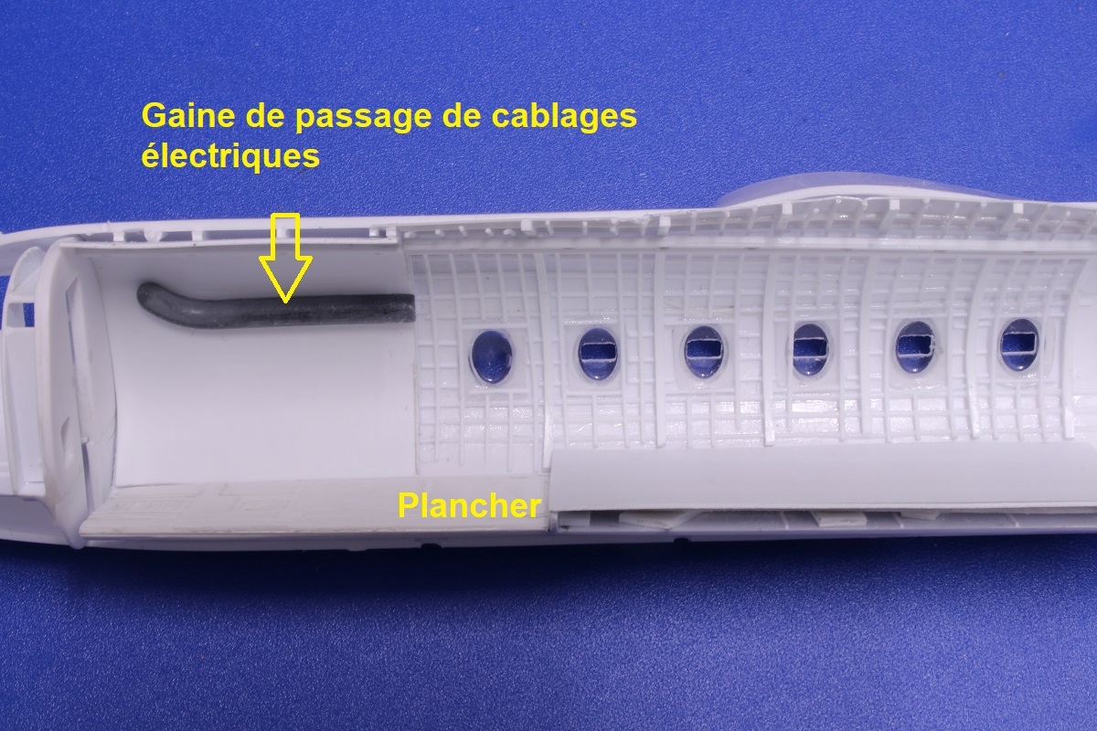

Quelques jours se sont écoulés depuis ma dernière intervention ici, mais le travail en intérieur se poursuit.
J'ai donc collé les 5 hublots situés à hauteur de la soute à eau, hublots qui seront ultérieurement occultés et peints, mais traversés en leur centre par les fameuses conduites d'air de ventilation de la soute à eau.
Comme ces conduites vont être réalisées et collées sur ces hublots, j'ai assuré le collage des dits hublots à la cyano pour éviter ultérieurement un décollage au moment de la fermeture des fuselages. On en reparlera.
Comme au dessus des hublots, sur le modèle on voit à l'intérieur les renforts et positionnements des 1/2 ailes, j'ai formé un "faux plafond" en carte plastique afin de masquer l'implant de l'aile.
Toute cette zone interne était dépourvue de capitonnage, je ferai donc un aménagement structurel avec des profilés Evergreen.
Bien entendu, toutes ces modifications et aménagements seront à reporter à l'identique dans le 1/2 fuselage gauche.
Tout ce travail d'aménagement interne se réalise avec des profilés blancs sur une maquette de plastique blanc, il y a donc peu de contraste. Avec la peinture ce sera plus visible...

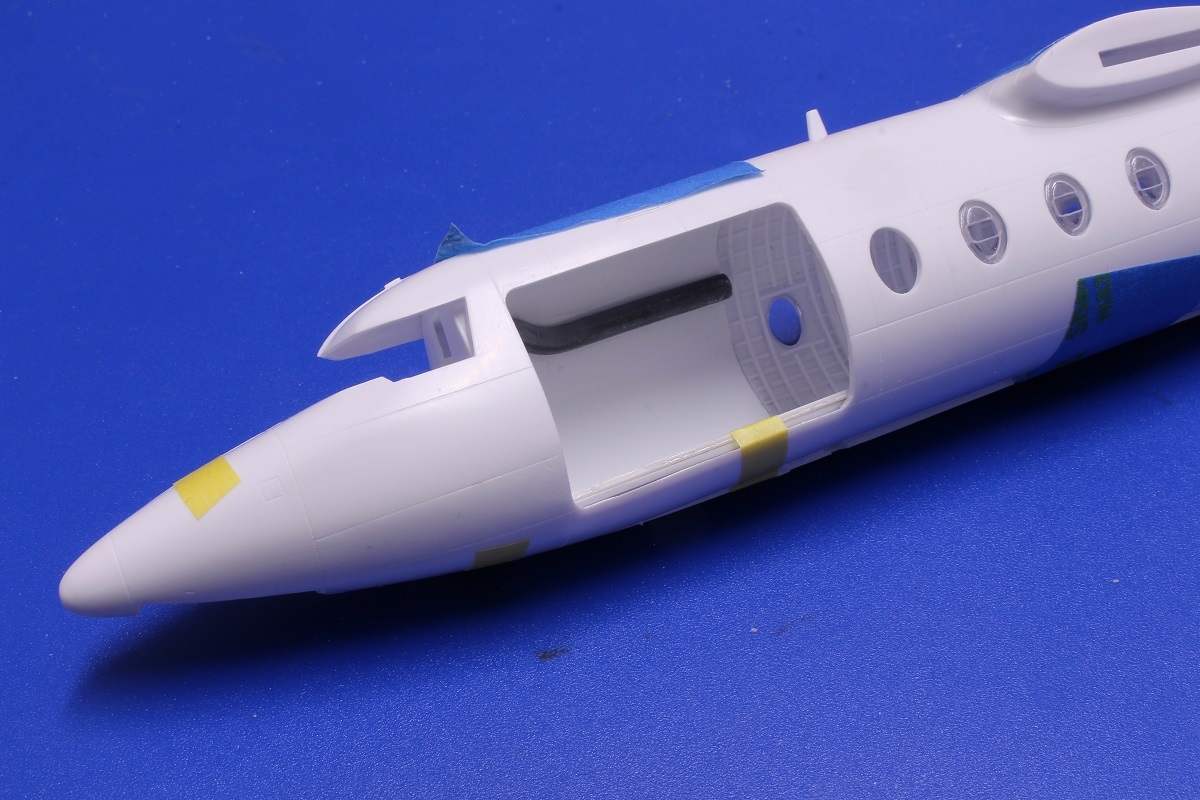

Juste pour une première vision, vue de l'aménagement avant visible de la porte cargo ouverte. On voit donc le faux plafond du fuselage, les hublots, un début de structure interne, le plancher surélevé et renforcé de la soute à eau, le plancher de la zone cargo et deux blocs sièges.

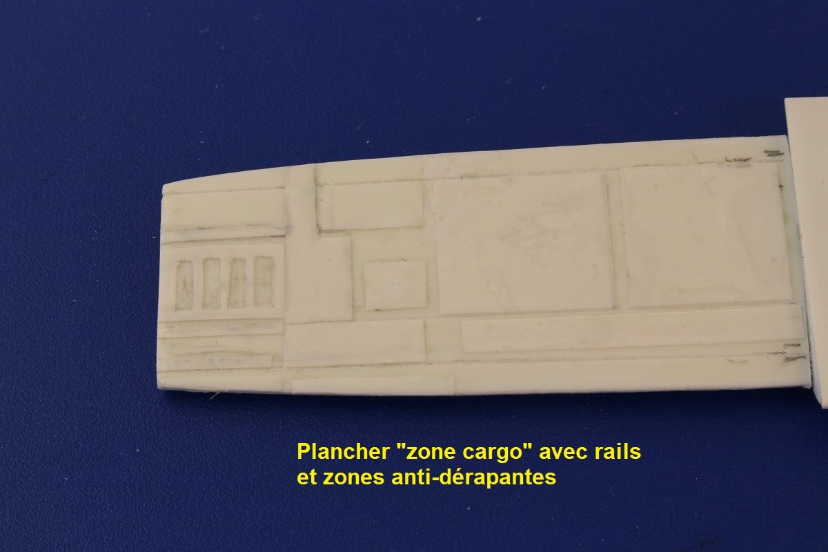

En plus gros plan, le plancher avant avec les rails, ses découpes de diverses zones, plaques d'accès sous plancher et zones antidérapantes.

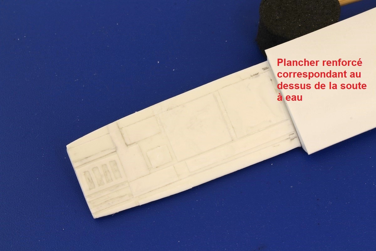

Vue montrant le plancher surélevé et renforcé de la soute à eau.

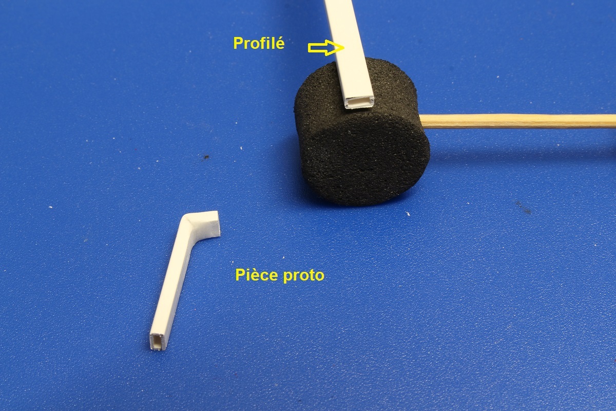

Pour finir une petite vue du profilé qui va me permettre de réaliser les dix conduites d'air de ventilation de la soute et ébauche de la première conduite. La forme est obtenue, il ne reste plus qu'à mettre aux dimensions en terme de hauteur et de faire l'implantation dans chaque hublot.
M22
Voilà le modèle d'aménagement à obtenir.

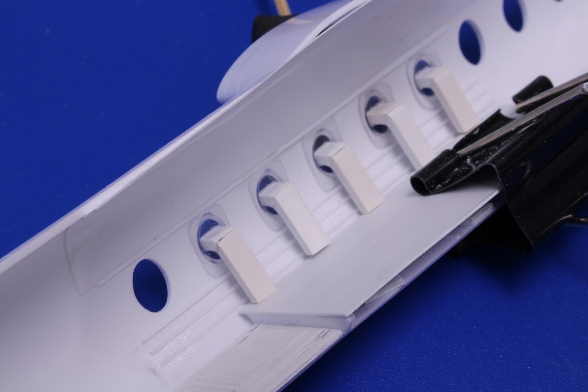

Bon, on en était resté sur la fabrication des conduite d'air de ventilation de la soute...
Toutes les 10 pièces sont faites et la moitié peut déjà être installée sur le flanc droit du fuselage, les hublots ayant été percés et ajustées.
Les dix pièces qui vont permettre de réaliser les conduites d'air de ventilation de la soute sont toutes mises en forme, et cinq sont complètement terminées car mise à la côte.
Ce sont celles ci qui vont être installées à droite, celle de gauche doivent encore être mises à la longueur.
M24

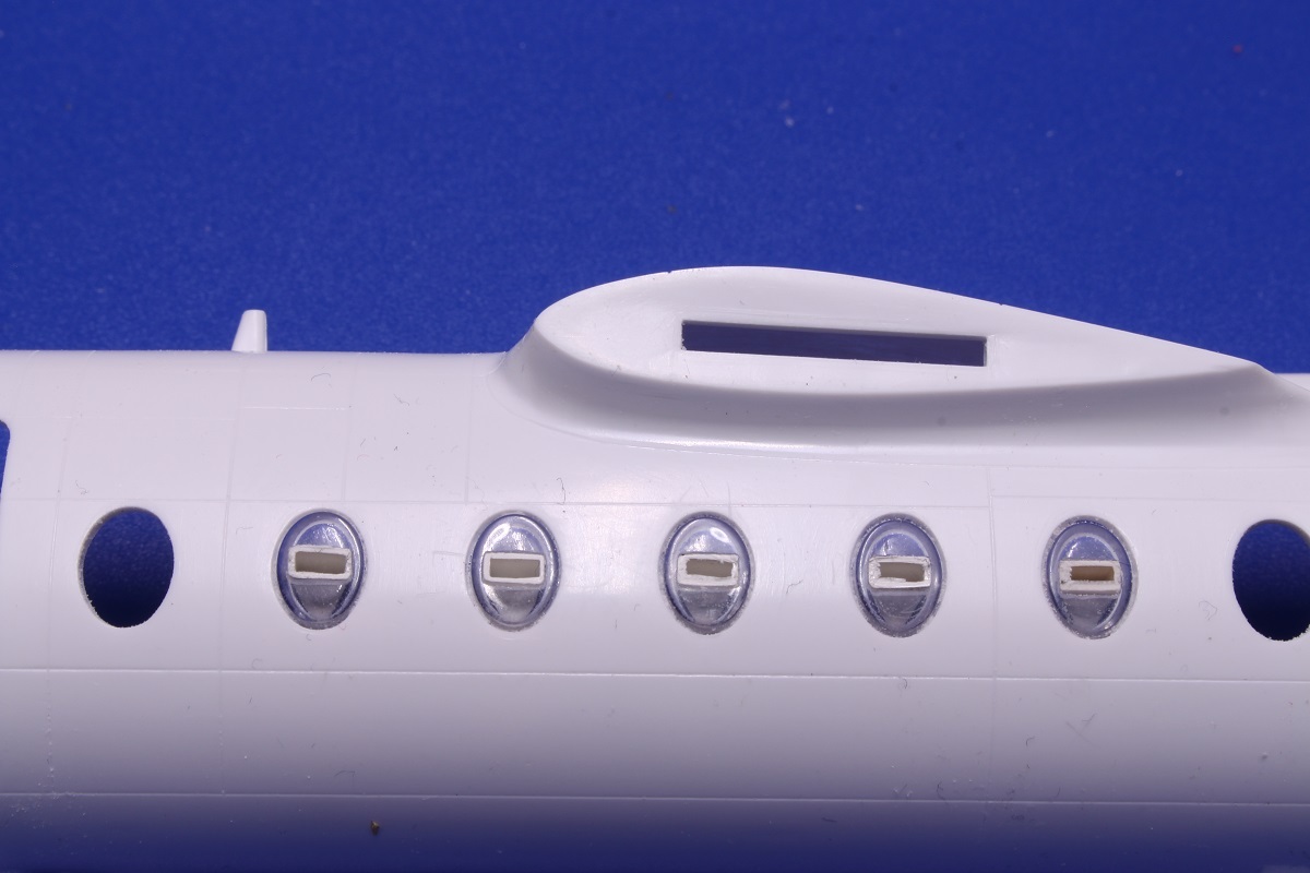

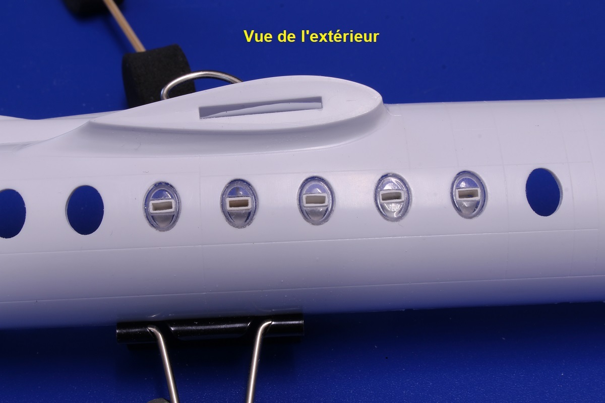

Les cinq hublots de droites ont été percés et travaillés par ajustage afin de permettre le passage et l'installation de l'extrémité de conduites d'air.
M25
M26
On peut donc faire un essai d'installation pour valider la méthode et les pièces

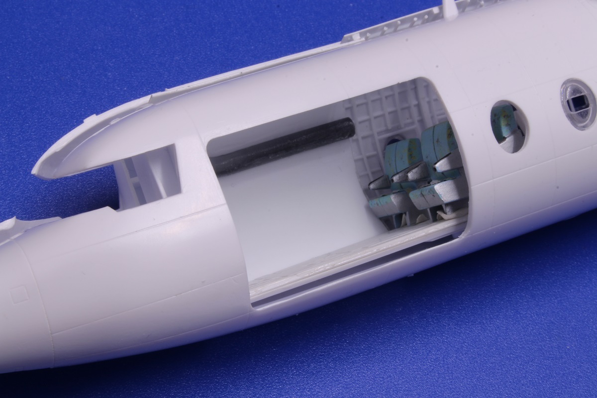

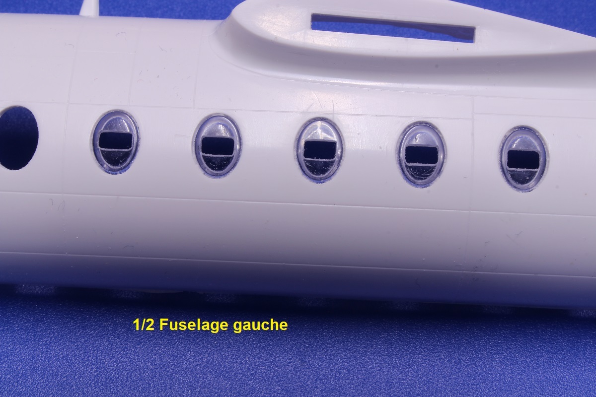

Cette fois la modification des cinq hublots du côté gauche est terminée, toujours, perçage, fraisage et ajustage pour permettre le passage des cinq conduites d'air.
M30
Avec les dites conduites pour test de positionnement.
M31
Donc à présent on va pouvoir finir l'aménagement du fuselage dans la zone cargo avant de passer au stade de la peinture intérieure.

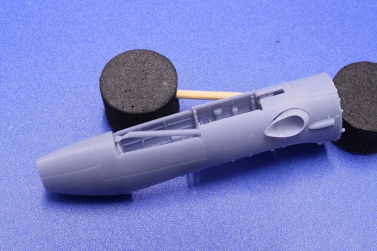

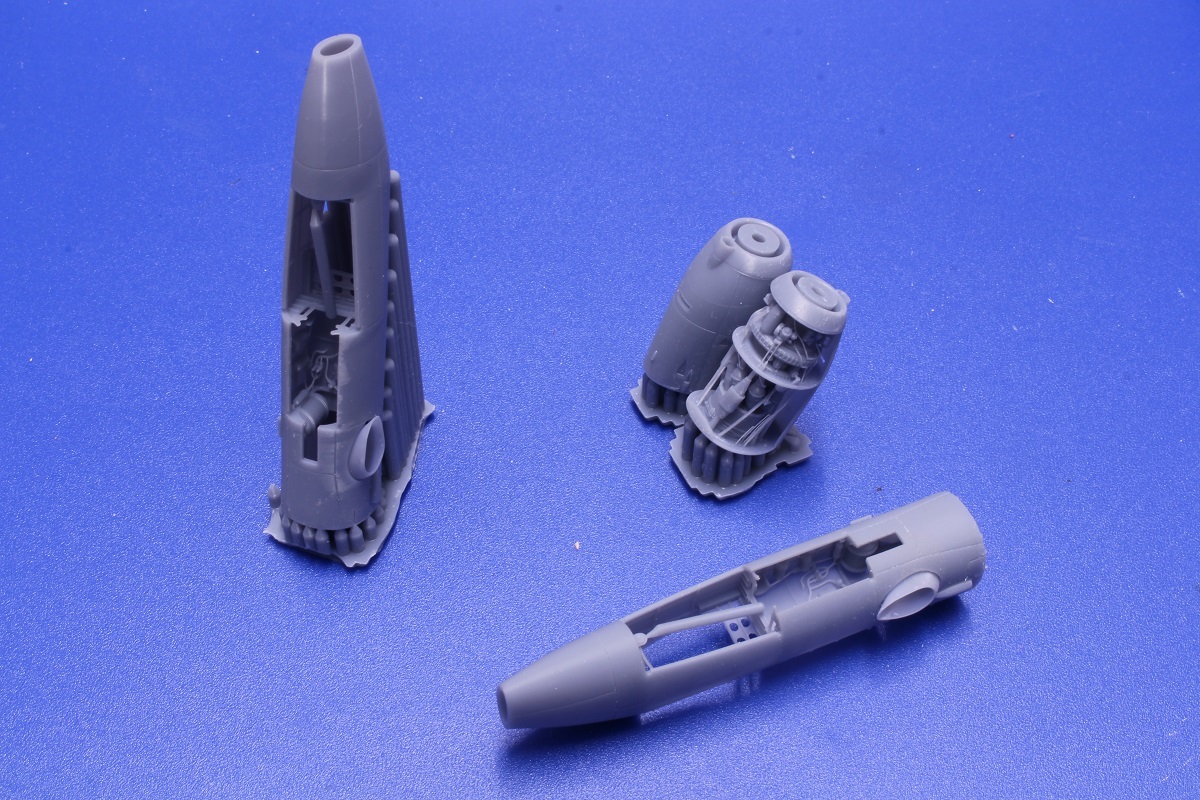

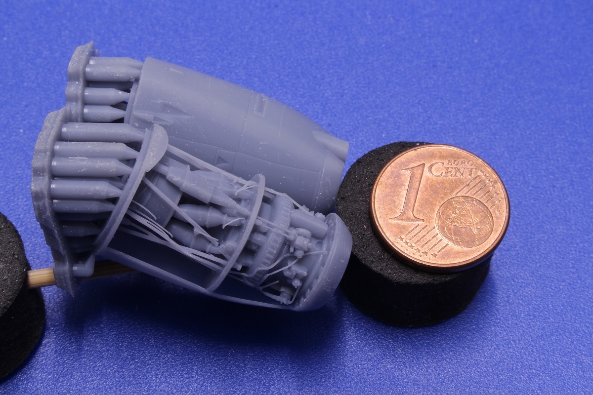

Les pièces d'Italeri sont assez basiques aussi avais-je acheté depuis quelques temps une boite comportant de nouvelles nacelles toutes aménagées intérieurement, un moteur Tyne en visuel, de nouvelles trappes de trains plus fines et de nouvelles hélices.
C'est un kit LACI de toute beauté.
M33
Quelques détails du contenu
M34
M35
M36
M37

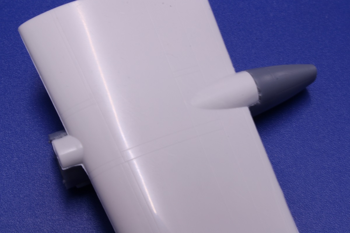

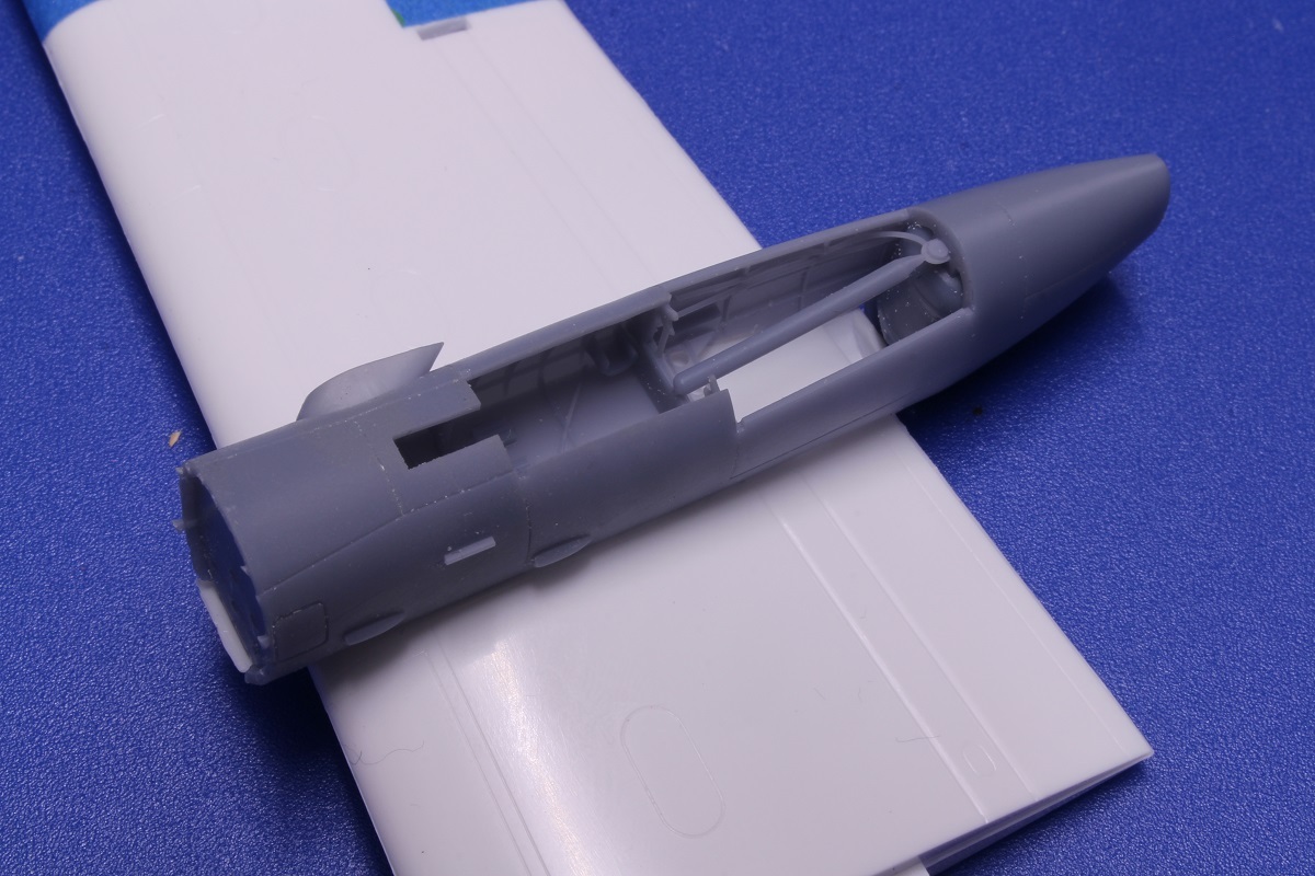

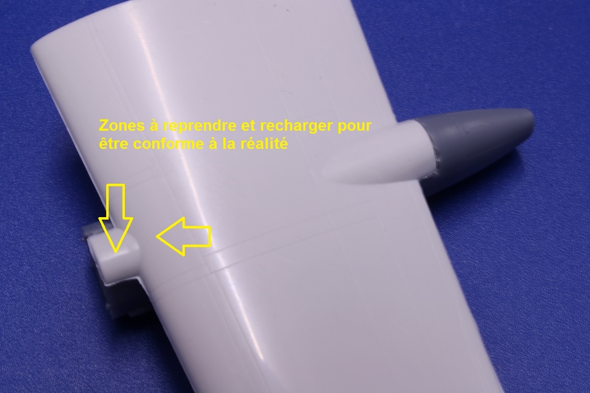

En approchant une des nacelles sur l'aile Italeri, même non préparée complètement, on constate que les contacts sont parfaits. Cela va donner un aspect plus fin au modèle.
M38
En vue de dessus
M39

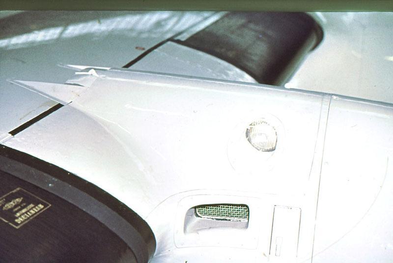

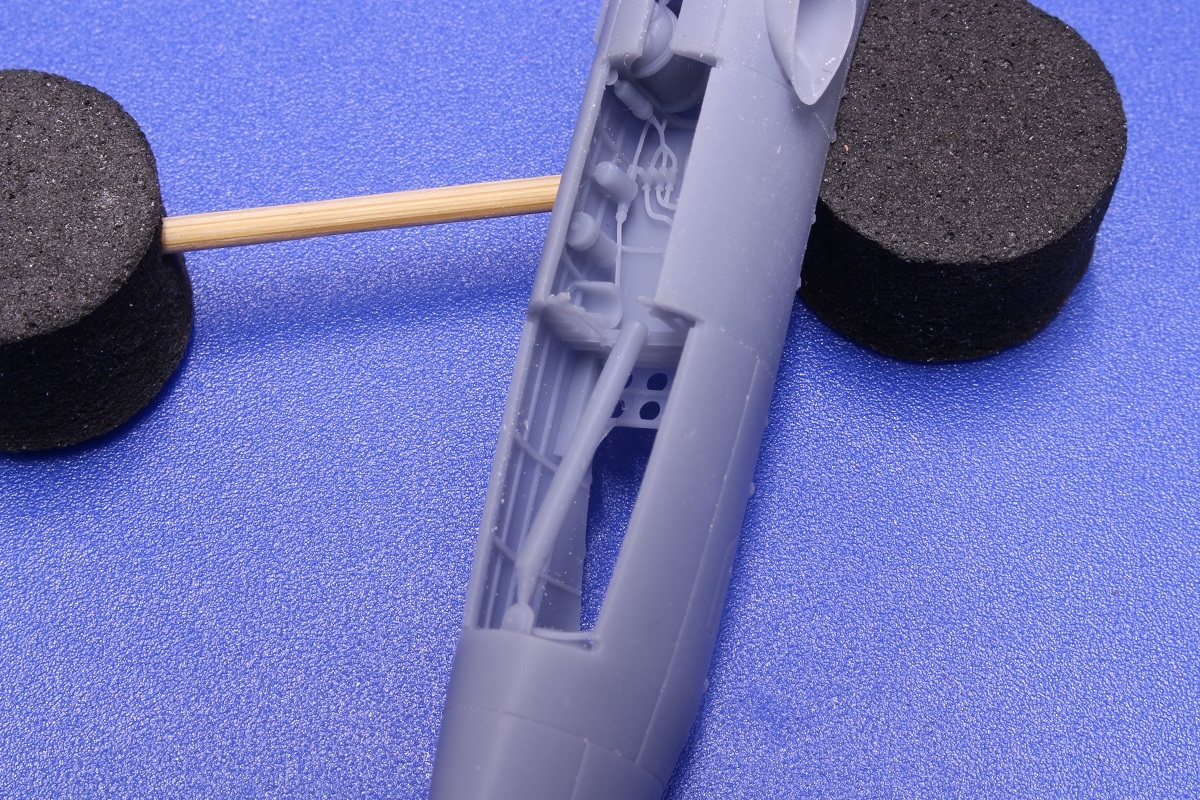

Mais c'est là que l'on s'aperçoit que malgré la très grande finesse des pièces LACI, eh bien , ils ont reproduit la même erreur qu'Italeri sur le raccordement des capots moteurs avant au niveau du bord d'attaque supérieur.
On le voit bien sur cette photo d'un vrai.
M40
Donc, il va falloir reprendre cette partie avant pour que le raccordement se termine sur la partie supérieure de l'aile.
Il faudra donc recharger et remettre en forme cette zone. Il y a du taf car les raccordements sont un peu "tordus".
M41
A suivre

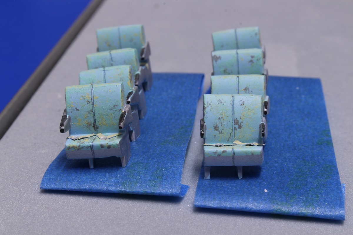

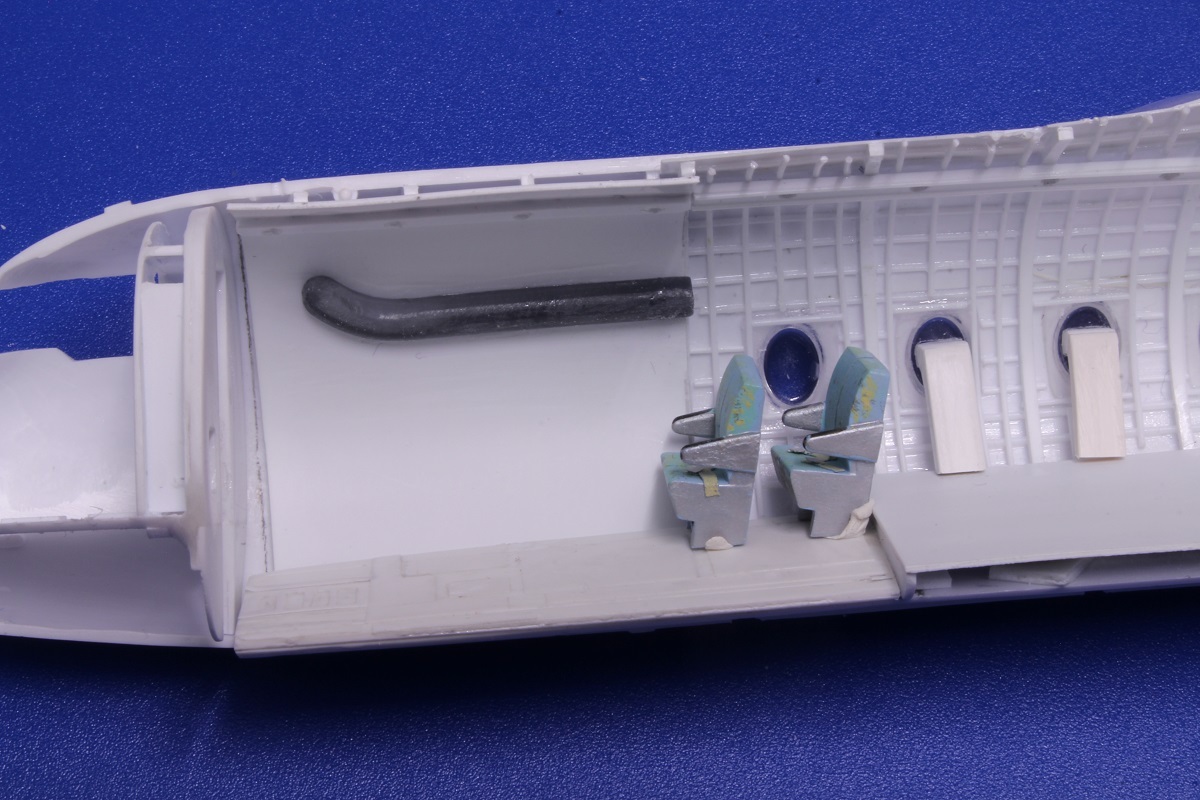

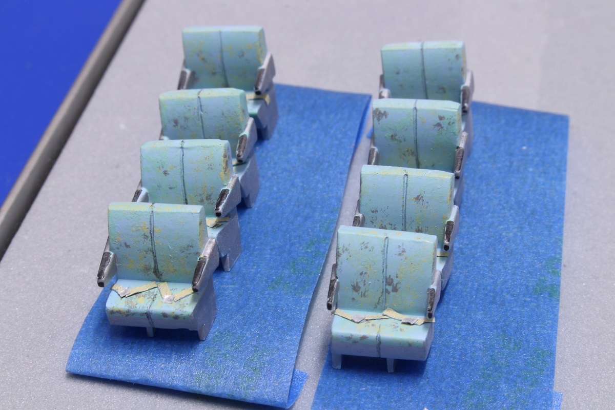

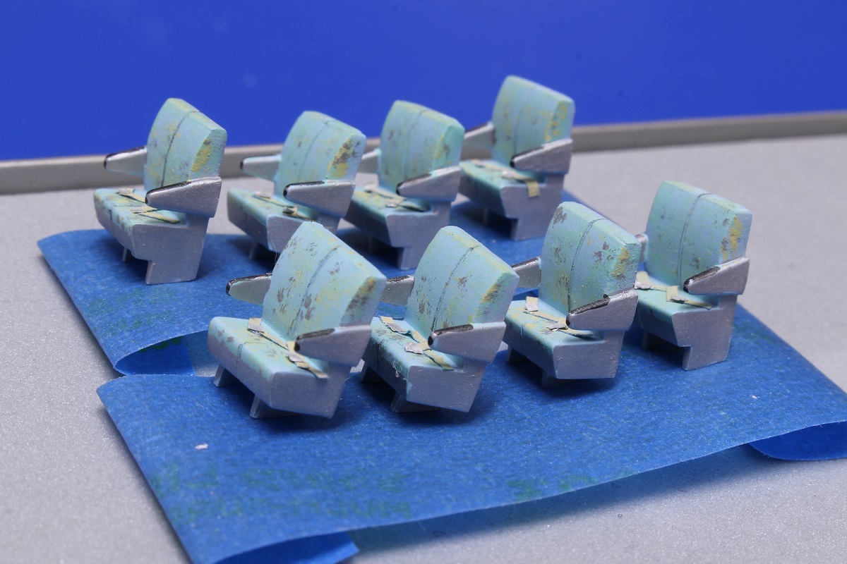

Comme je sais Serge impatient de voir mes sièges, je m'y suis attelé cet après midi...
Serge Texier a écrit : mar. 12 nov. 2024 06:50 Moi j'attends de voir comment tu vas peindre les sièges avec ce joli tissu moucheté (en mode pervers :mrgreen: )
IIs ont été peints en m'inspirant des photos en ma possession
M23 Photo "groupe aéronefs"
SC31
Tout à la Humbrol, une base bleu, puis un mouchetis vert pale, un peu de gris, puis de l'ocre clair pour la partie en tissu, de l'alu pour les parties métal des sièges et noir mat pour les accoudoirs, cette fois avec des feutres AK, et des ceintures en adhésif.
Pour mémoire et rappel, on est au 1/72... et donc les sièges ne sont pas plus grands qu'une pièce de 1 centime d'euro.
M42
M43
M44

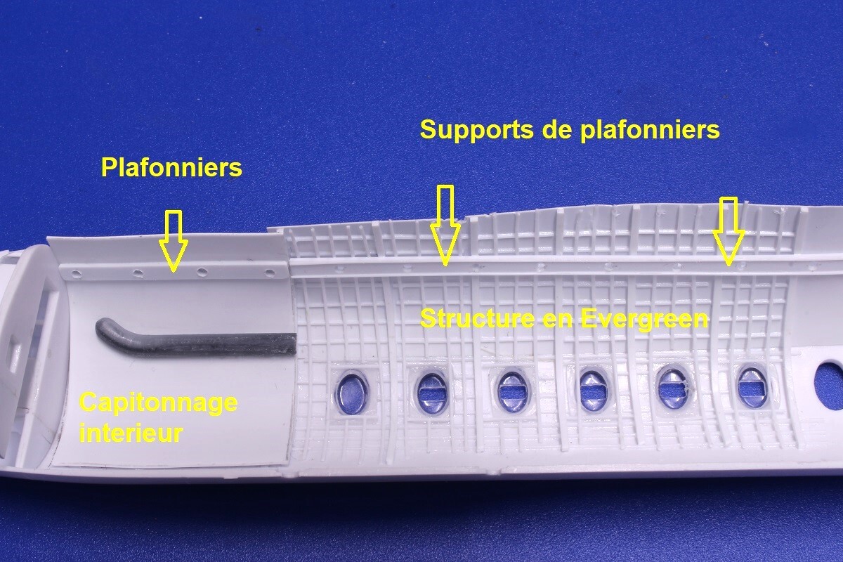

Cet après-midi réalisation de la structure interne du fuselage dans la zone dépourvue de sièges, utilisation de divers profilés Evergreen. Un peu chronophage cette manip mais nécessaire car visible.
A l'avant au niveau de la grande porte cargo, aménagement et création d'un capitonnage intérieur sur lequel j'ai collé une grosse gaine de passage de câblages électriques. Une fois la peinture intérieure faite un faisceau de câblage sortira de cette gaine et courra au dessus des hublots sur la longueur du fuselage.
j'ai aussi réalisé une rangée d'éclairages matérialisée à l'avant par un ensemble de plafonniers complet avec les caches et plus loin , juste avec le support et sans les caches.
Les lampes seront réalisées ultérieurement en résine.
M45
M46
Une petite vision vue de la porte cargo...
M47
M48
Avec les sièges
M49
M51
Bientôt la peinture intérieure, cela donnera un autre aspect...
A suivre.
