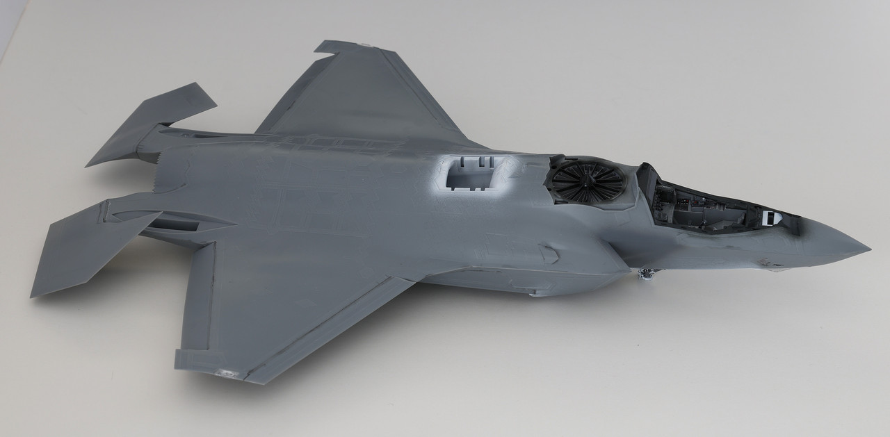

Suite et quasi fin du montage, chaque assemblage provoque la même réaction : whaoouuu !
Tout est parfaitement jointif, d'une extrême précision :super:
Je me suis servi des trappes en position fermée du kit pour masquer les parties peintes (soute, puits de train, sorties diverses) collées avec un peu de patafix.
J'ai commencé à poser quelques masques du set de Galaxy, une première pour moi sur cette marque : c'est extrêmement précis !
J'ai posé le gris foncé métallisé aujourd'hui, photos demain.

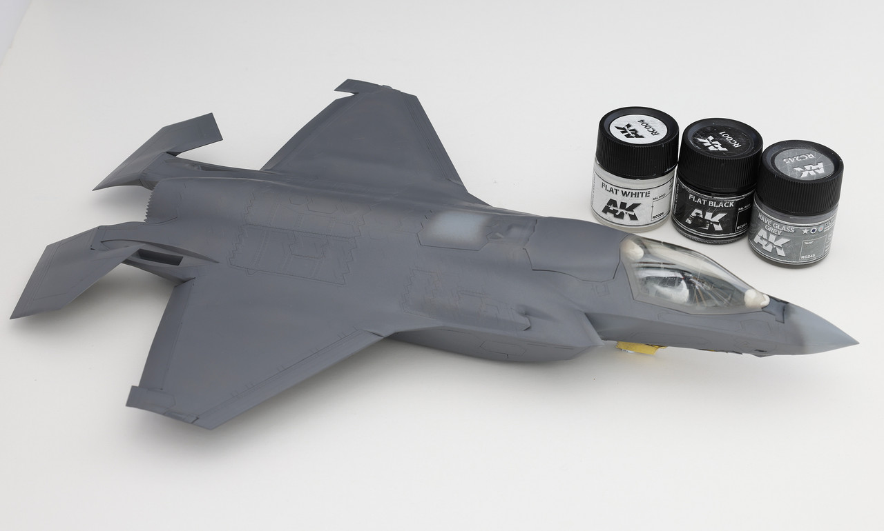

Comme promis, voilà 2 photos dessus/dessous avec le gris de base obtenu avec le have glass grey AK + blanc + noir. Je donne pas encore les mélanges car il faut que je vérifie avec les autres gris maintenant que la couleur est posée. En effet, c'est pas 50 nuances de grey mais pas loin :mrgreen:
En tous cas, les teintes de gris non métallisées doivent être vraiment établies par rapport au gris de base donc je vais vérifier mes mélanges pour ces gris prochainement.
A suivre ...

Je n'étais pas satisfait de ce gris finalement, j'ai donc passé un peu de temps cet AM pour trouver un autre mélange. Donc épisode 4 bis : nouvelle couche à venir ...

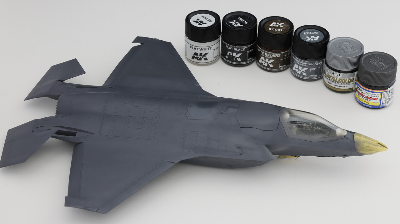

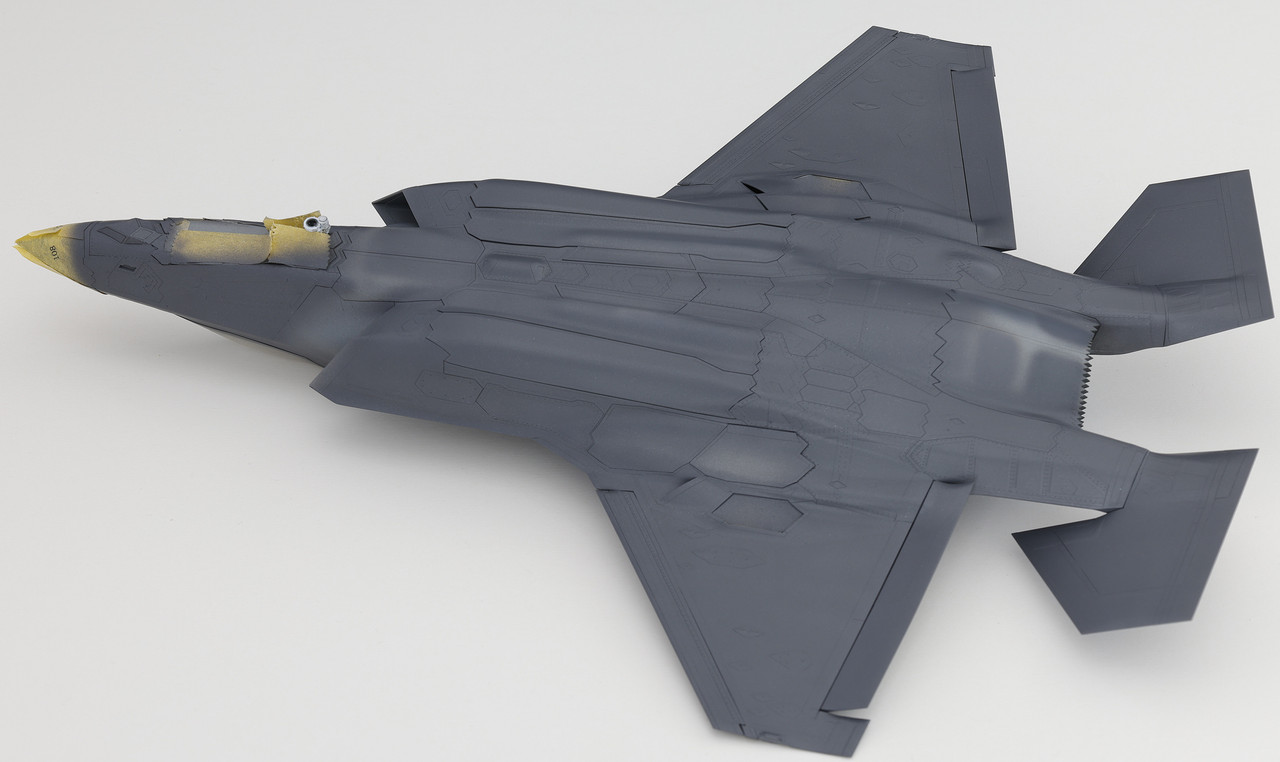

Je n'étais donc pas satisfait de la teinte grise précédente, et après trouze-mille essais, j'en suis arrivé à un mélange de teintes AK RC et Gunze Metal Color.
Cà donne ça :
J'ai ensuite lustré au micromesh 12000 ce qui a eu le plus bel effet en me créant des reflets métalliques localisés. Je n'ai pas pris de photo avant le masquage :evil:

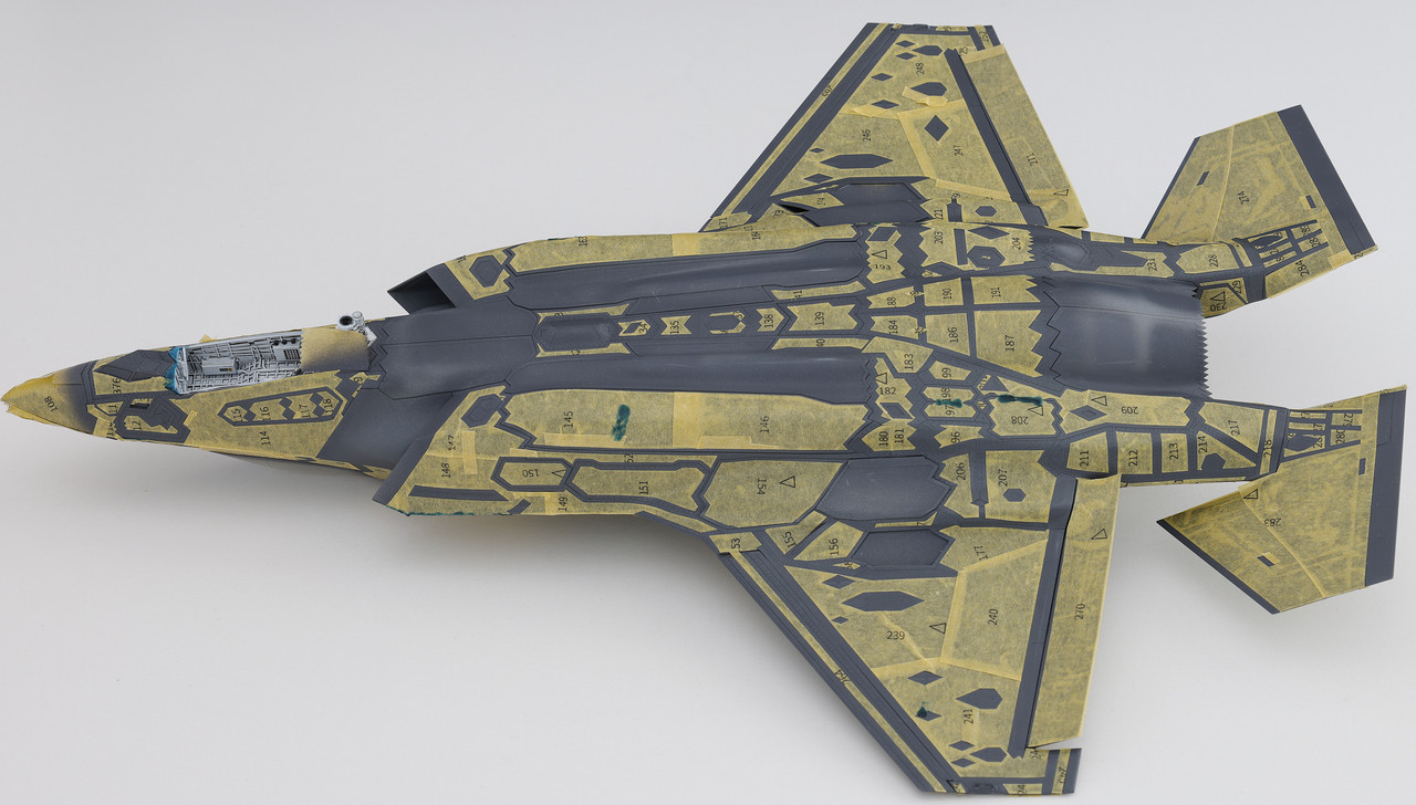

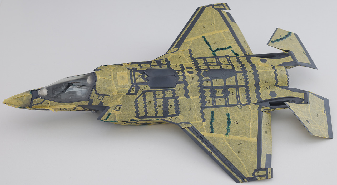

Et là, de grands instants de patience en plusieurs séances pour arriver à ça :
Et là, je dis merci qui ? hein ?
Merci Galaxy models car leurs masques sont d'une précision diabolique. 95% se mettent parfaitement, seuls 5% nécessitent de légers ajustements/ajouts de scotch.
A suivre ...

Sacré sport quand même :!:
Messages : 6522
Re: F-35B Tamiya - 1/48 - Episode 5
Impressionné je suis :amen:
cesaire.bdc
Messages : 625
Message par cesaire.bdc »
Wowowowow t'as pas fait ça à la bande cache tamiya de 1mm? :mrgreen:
Plus sérieusement, je suis ébahi par le taf! :amen:

Ca en fait du masquage
Un beau travail de precision
Messages : 5134
c'est impressionnant effectivement, et le pire c'est que c'est grandement facilité par ces masques tout fait!

Tamiya fournit quelques panneaux et bandes en décals mais ça ne représente que 20% des surfaces à masquer.
Regarde car il me semble que Galaxy models fait aussi ce type de masques au 72. Franchement, j'ai du passer 4 ou 5 séances de 2h alors que les masques sont pré-découpés aux bonnes formes.
Je n'ose même pas imaginer faire ce travail sans ça ... :doctor:

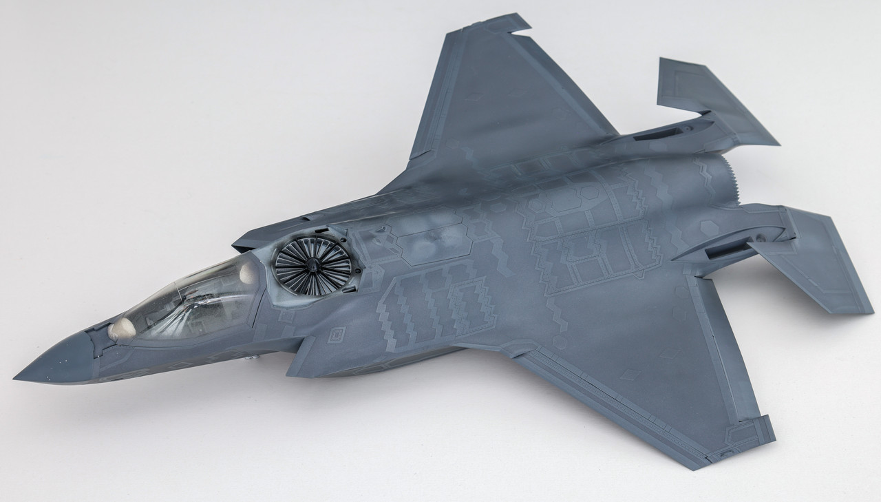

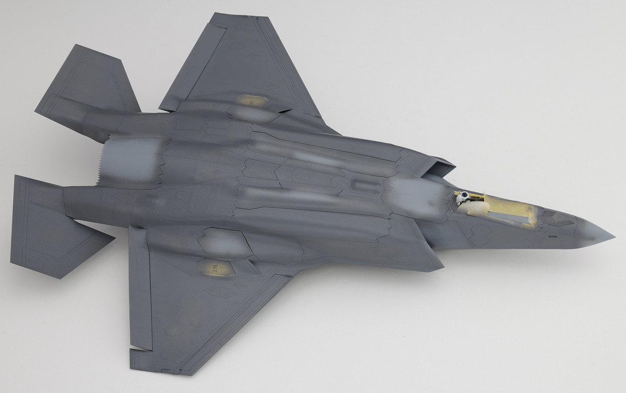

Allez, bas les masques :D
Donc peinture des surfaces en relief (RAM panels) et pourtours des trappes diverses dans un mélange de gris que je voulais pas trop contrasté avec le gris du camouflage.
Ceci étant, au démasquage, j'ai trouvé que c'était encore trop contrasté. J'ai donc repassé un voile de gris du camouflage (métallisé) puis j'ai lustré à nouveau au micromesh 12000.
Là, ça me plait bien !
Les trappes sont toutes peintes également, faces internes et externes avec bords d'un gris différent :doctor:
A suivre ...

Messages : 10214
Re: F-35B Tamiya - 1/48 - Episode 6
Salut Dom,
Très chouette ce rendu :super:
bx19gt
Messages : 4162
Message par bx19gt »
C'est bien
Ce n'est pas trop exarcerbé et cela va bien avec le reste de la teinte

sacré travail que voilà ! bavo. tu n'aurais pas de l'overspray sur la verrière ?
Messages : 11172
olivdelyon a écrit : dim. 26 janv. 2025 21:17 sacré travail que voilà ! bavo. tu n'aurais pas de l'overspray sur la verrière ?
Tamiya fournit 2 verrières, celle-là me sert de masque de cockpit :hehe:

Salut Dom,
Superbe travail de peinture :x le rendu gris métallisé n'est pas toujours simple :wink:
