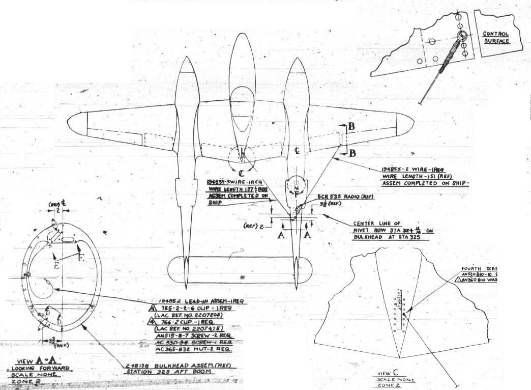

Les antennes filaires sont du premier type, on les trouve jusque sur les "F" par exemple,
sur les "L" on trouvera une antenne rigide de 14" sous la poutre droite, juste après la baie de train,
sur la photo de la maquette de Jb, ça correspondrait au petit trou que l'on voit en avant de la trappe ovale.
antennes filaires du scr535, détails des isolateurs et ancrages

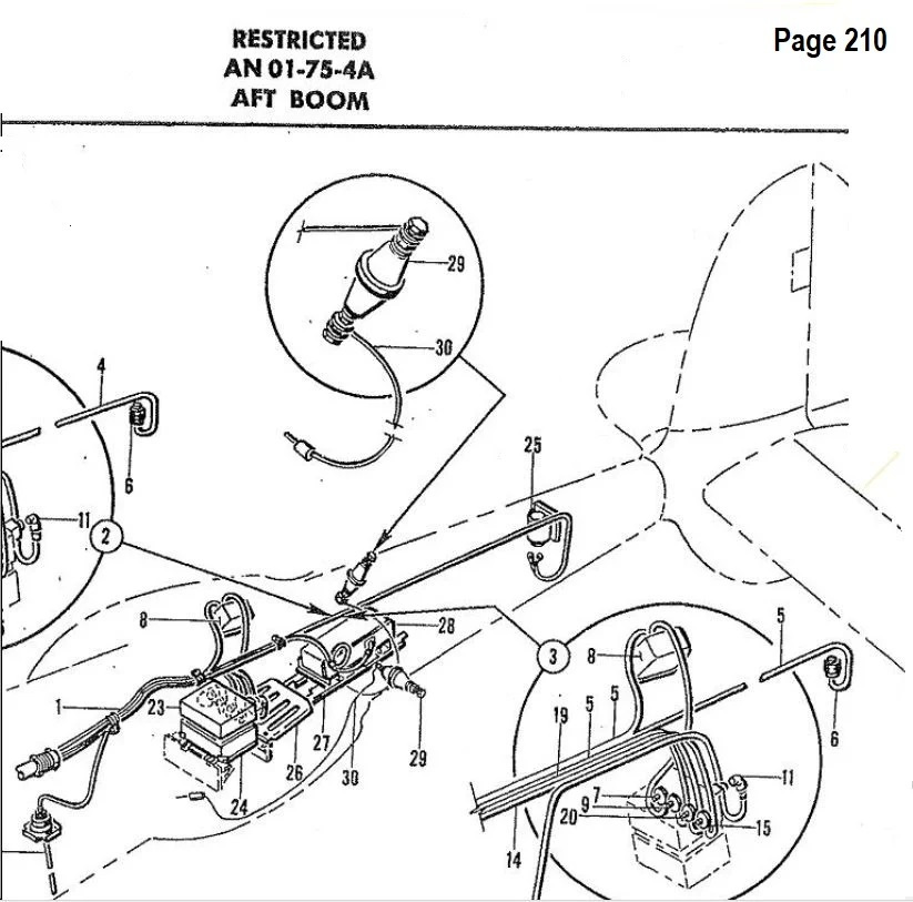

Merci Waroff
Il semble d'ailleurs que sur le box art de la boîte Tamiya (que je n'ai pas) qui représente "Miss Virginia"- 43-2264 / P-38-G-13-LO - figure la représentation de toutes ces antennes filaires.
Si l'on souhaite poursuivre, beaucoup d'explications sur ce forum par un spécialiste:
https://www.tapatalk.com/groups/hypersc ... 21290.html
et sa conversion vers un P-38-H dans laquelle, il parle beaucoup de ces équipements
https://www.tapatalk.com/groups/hypersc ... 10922.html
Très instructif :x références, description, schémas, liens, bref de quoi faire, ex. avec cette illustration des antennes du SCR535 dans la poutre droite:
