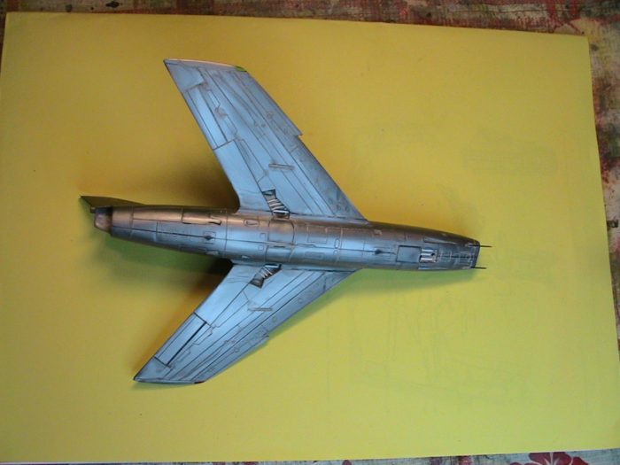

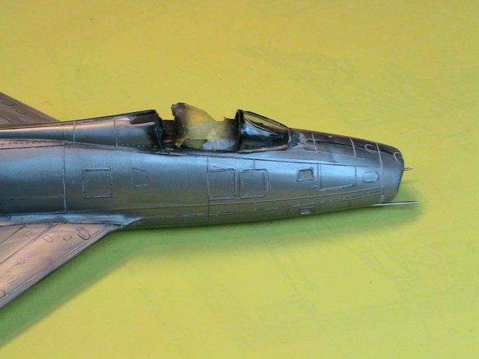

Petite mise à jour, avec une vue de la casquette "retravaillée":
La même chose avec le pare brise posé:
Et enfin deux vues générales après ponçage (600), "micromeshage"(4000 et 12000) puis polishage (polish auto de grande surface appliqué au coton à lustrer).
L'aspect visuel est assez troublant, les anciennes lignes de structures sont encore visibles :? Mais en lumière rasante tout parait OK.
Verdict dans quelque jours après peinture.
Avant celà, un bon rinçage à l'eau claire avec brosse à dent pour oter les dernières poussières, dégraissage et masquage.

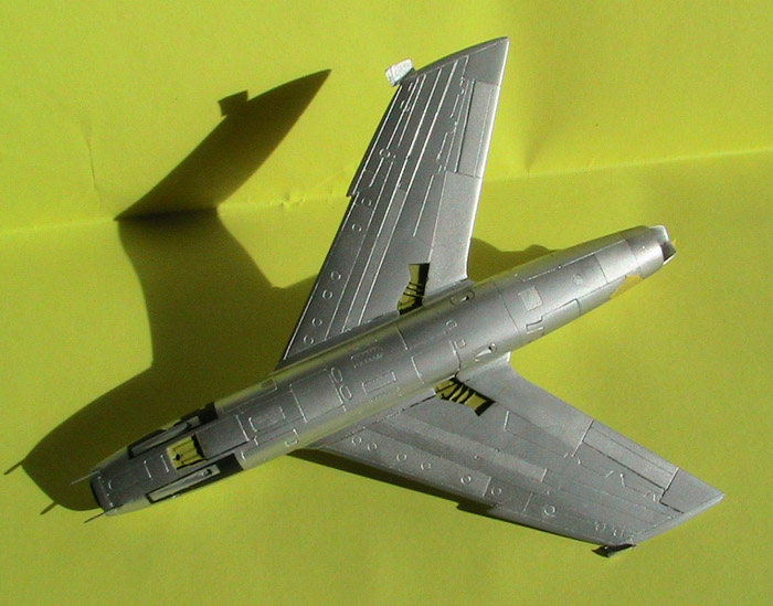

Bonjour à tous.
Suite des opération, la peinture...
Pour commencer une couche d'aluminium TS30 de tamiya en bombe, reprise de certains panneaux avec du XF16 de la même marque (Flat Alu).
Peinture ensuite des zones noires, canons avec "Tyre Black" de chez Gunze et le nez avec la même teinte coupée d'un peu de gris foncé. Je suis preneur de vos idées pour patiner un peu plus cette zone...
Les puits de train on été repris avec du XF4 Tam (jaune quelquechose) très dilué. Avec un petit jus et un grattage du jaune aux endroits stratégiques le résultat devrait être sympas pour ce que l'on en verra.
Ensuite un coup de gris perle sur une zone de l'arète dorsale (une antenne?) et le saumon de dérive. Un petit souci sur cette zone la peinture à du mal a tenir sur le TS30, donc reponçage, évidement il y a du mastic qui s'est fait la malle, remastic, resurfacer (j'en suis là) tout celà en essayant de ne pas abimer l'alu....
La peinture à également du mal à adhérer au niveau des canons, de toute manière je n'était pas content de la forme, donc à reprendre.
La regravure n'est pas parfaite, mais en net progrès par rapport à mes dernières réalisations.
Place aux images.

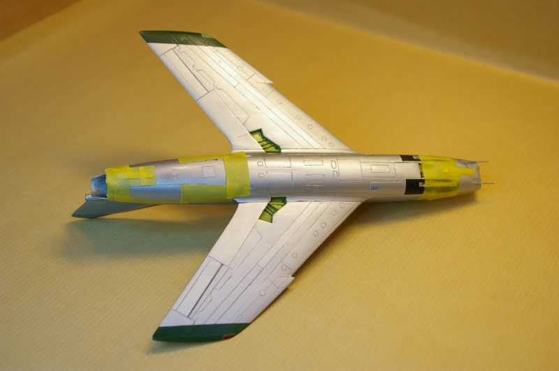

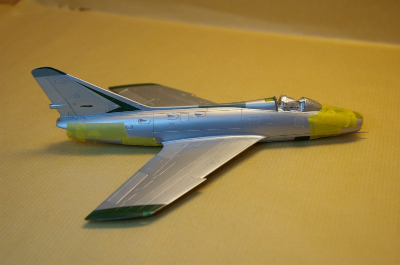

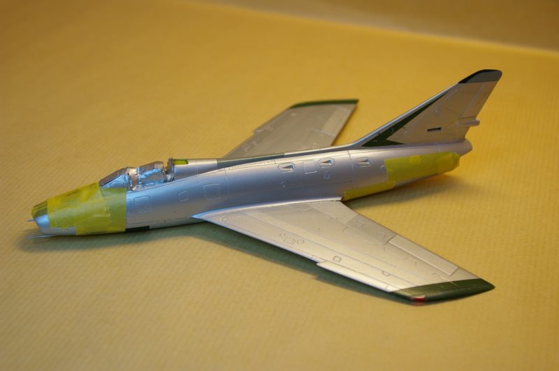

Pas grand chose de neuf, juste quelques clichés avec les saumons et l'éclair de dérive peints. J'ai quelques zones à reprendre en alu d'ou les masquages:
Je devrait avancer un peu plus vite la semaine prochaine, madame est en réunion, j'aurais toutes mes soirées.. :beer:
