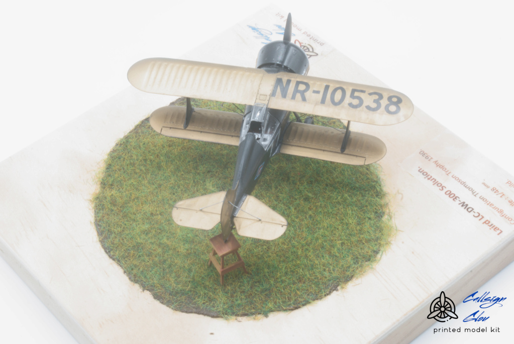

Montage du modèle au 1/48ème, suite.
Mon montage est désormais en courte finale, la peinture est terminée et le modèle a reçu ses verrières, les roues et la béquille. J'ai réalisé une petite scène d'après une photo d'époque.
J'ai un peu animé les surfaces de l'avion en utilisant deux vernis différents: Brillant pour les parties métalliques, satinées pour les parties entoilées.
Il me reste à confectionner les différents raidisseurs de l'avion, mais ça, c'est la suite de l'histoire!
Place aux photos.

Le voilà enfin terminé, mon premier scratch, première maquette en résine et premier biplan.
La maquette a été conçue à partir des plans de Paul Matt sous Autotest Fusion 360, puis imprimée sur imprimante SLA (résine).
J'ai pris beaucoup de plaisir à concevoir cette maquette. Le projet m'a pris trois ans, mais je suis arrivé au bout.
J'ai eu beaucoup de mal avec la dernière étape, la pose des raidisseurs. Merci à tous ceux qui m'ont encouragé et conseillé.
Place aux photos.
