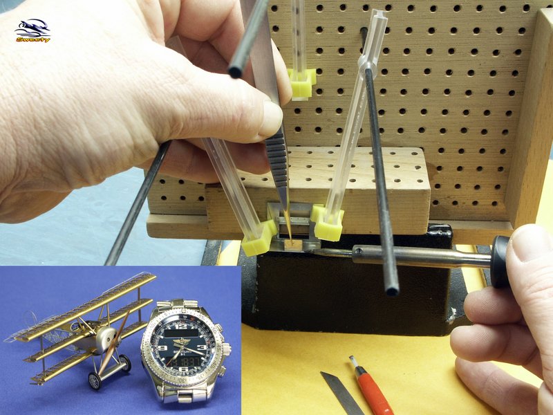

Le bidule terminé d’être soudé, plus qu’à peindre.Image
Le gabarit de montage pour la soudure, très pratique, deux mains de plus.
J’ai imaginé ce truc lors de mon apprentissage " Soudure photodec" avec un petit Fokker en photodécoupe au 72ème en médaillon.
Bon dimanche,
Sweety

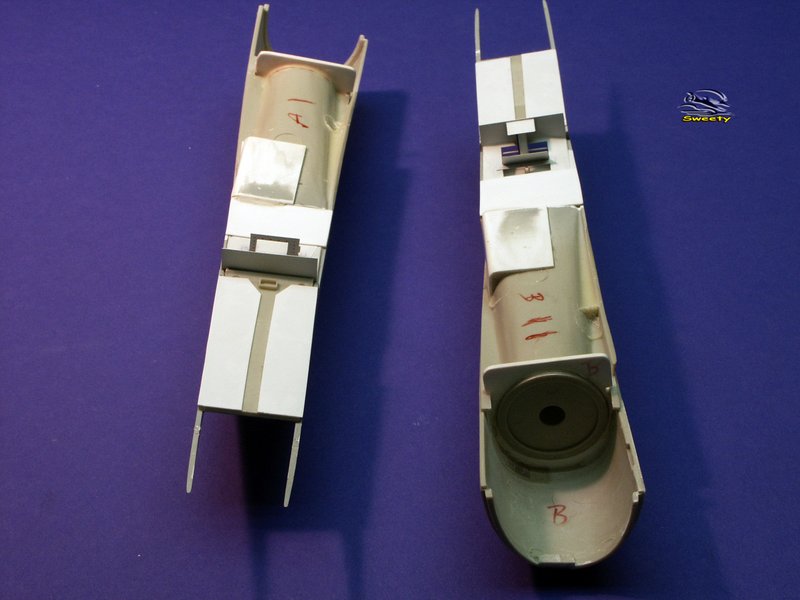

Salut tout le monde,
Mais pourquoi diable je ne gagne pas à l’Euro million, que j’aie plus de temps pour maquetter.ImageImage

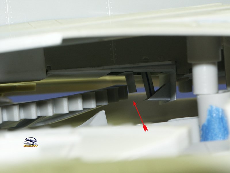

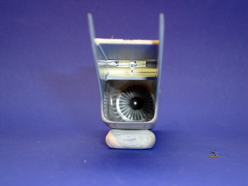

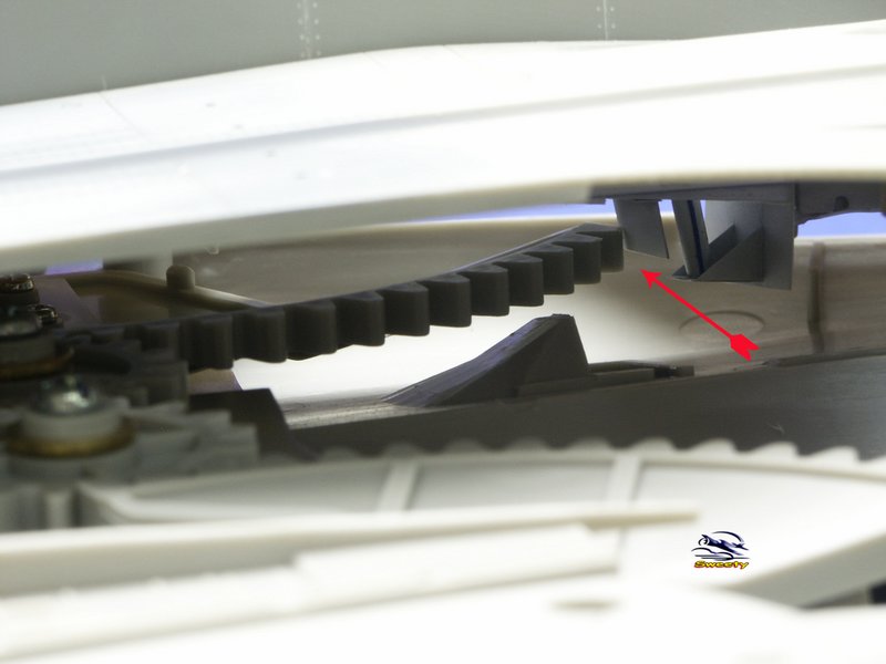

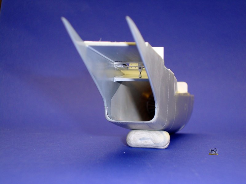

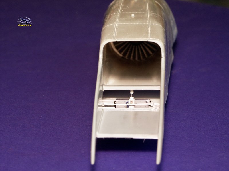

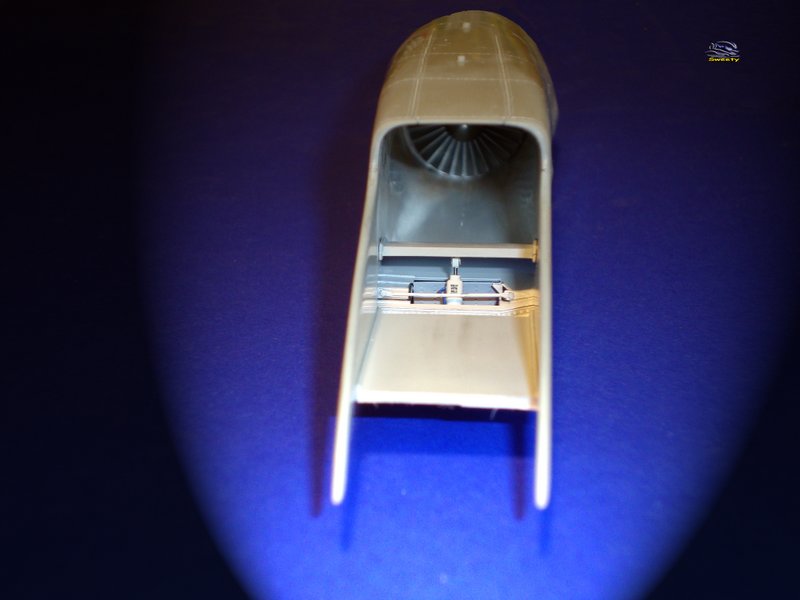

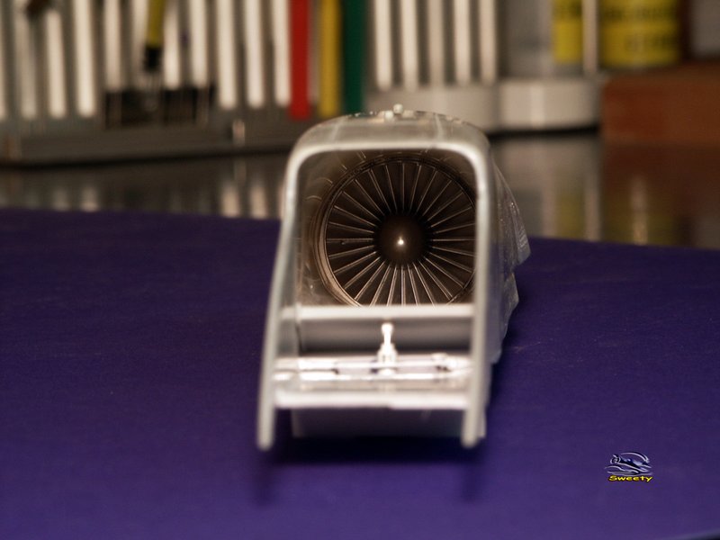

Les entrées d’air terminées.
Le tout est réalisé en fonction de la place qui reste à cause des crémaillères d’ouverture des ailes. Ça passe au dixième.Image

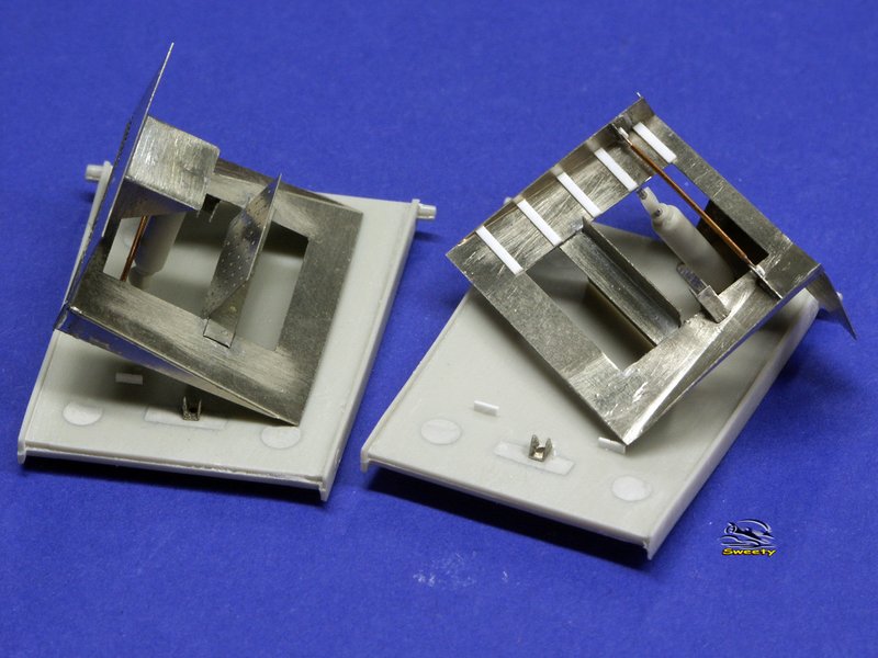

Voilà mon nouvel os à ronger.
Ici la première couche intérieure des tuyères fermées, dire qu’il y a 5 couches superposées au total.Image
La difficulté réside dans les dessins. Les calculs des tranches de cône, surtout que c’est des formes arrondies pour les couches suivantes, ne sont pas évidents.
A+Image

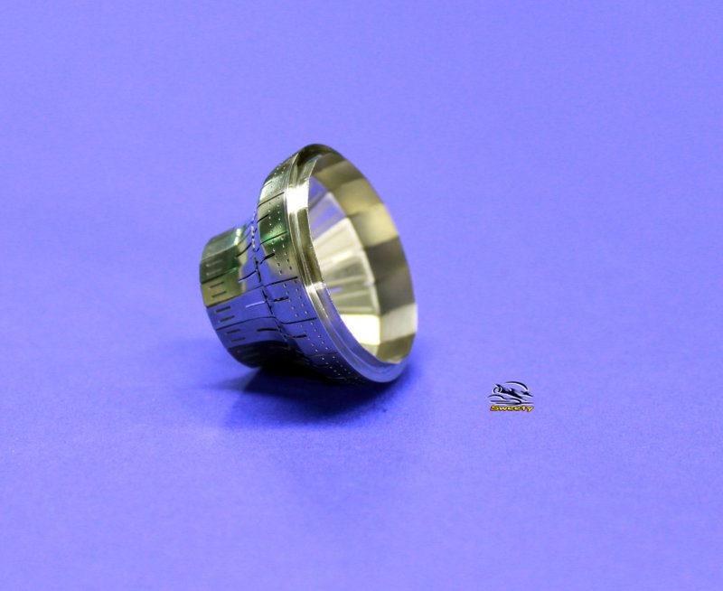

Voilà la tuyère "tulipe de printemps" terminée.
Elle est composée de 5 couches de maillechort photo découpée de 15 centièmes d’épaisseur soudées à l’étain.
J’avais prévu que les calculs et les dessins ne seraient pas évidents, je ne m’étais pas trompé.
Par contre le montage s’est avéré plus délicat que prévu, notamment au niveau des cintrages des pièces perpendiculairement sur deux axes afin de terminer la dernière couche sur une forme arrondie.
J’en ai profité de faire une patte afin de centrer la pièce dans l’autre partie de la tuyère, cela va faciliter l’ajustage du fuselage.
