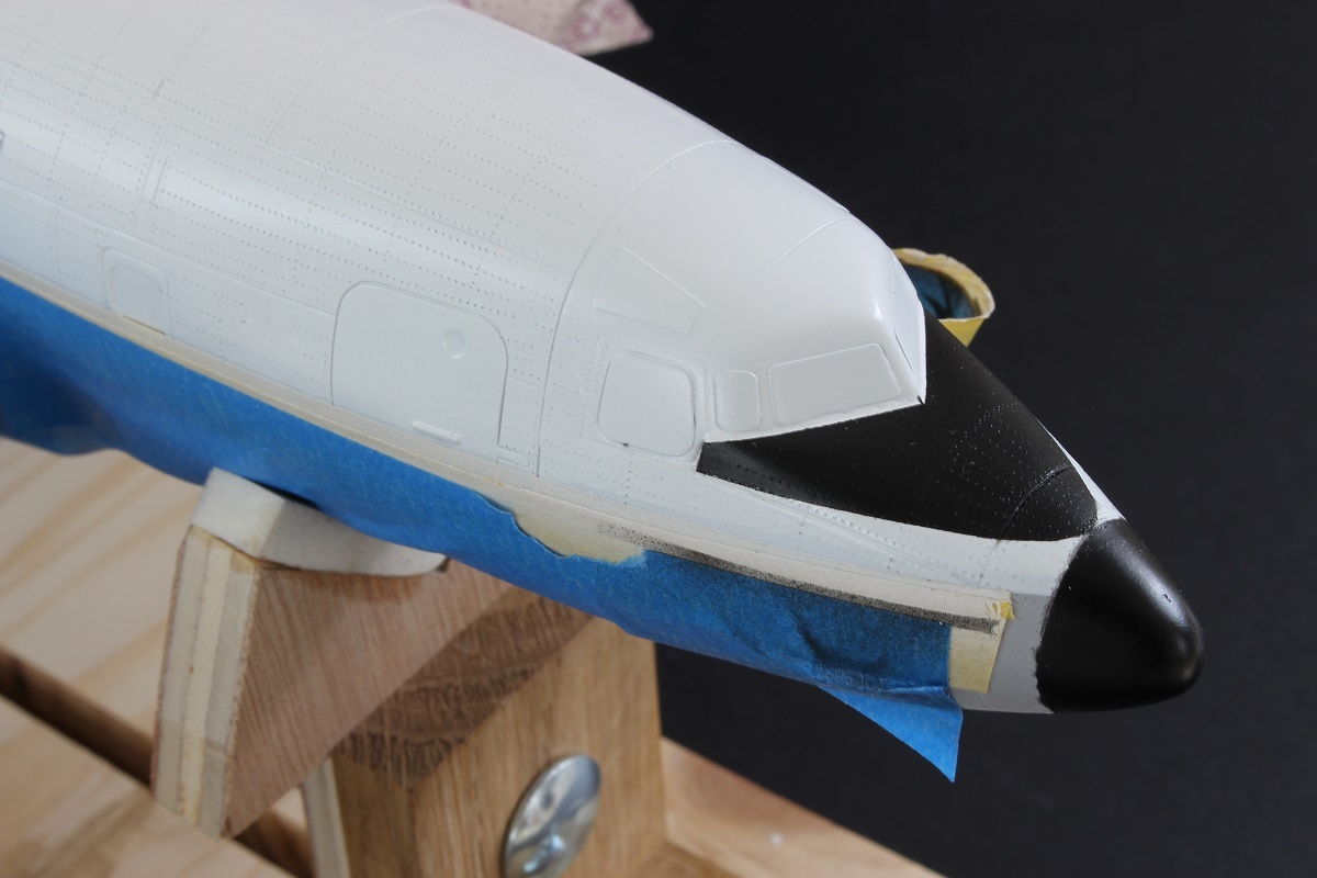

Avec la sortie de deux modèles restés longtemps en attente, la place est libre pour rentrer le DC-6 en chantier peinture.
Il a donc reçu sa couche de blanc définitive (MRP-4 White) sur la partie supérieure du fuselage ainsi que sur la dérive
Et puis voile de noir sur le cône radar et l'anti reflets devant le cockpit.
A suivre

Tiens, c'est rigolo ça... Ils ont peint l'antireflet sans rejoindre le cône radar... :mrgreen: En deux fois? :0

Saiun a écrit : ven. 17 mars 2023 09:56 Tiens, c'est rigolo ça... Ils ont peint l'antireflet sans rejoindre le cône radar... :mrgreen: En deux fois? :0
Ah oui, mais pas la même équipe de peintres !!! :mdr1:
Mais mon ami, il faut penser à la suite, il y a la bande bleue qui coure tout le long du fuselage et qui vient "mourir" juste en limite de l'antireflet et du cône. :wink:
Quant au masquage, c'était aussi plus facile en deux fois... Voili, voilou !

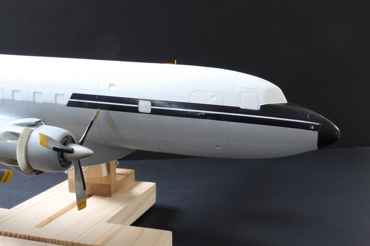

Après le blanc du fuselage, il va falloir passer à l'alu pour le reste de l'appareil, le dessous du fuselage et les voilures.
Mais avant tout , j'ai voulu regarder deux choses, la première avec un essai de délimitation des zones entre le blanc et l'alu du fuselage au niveau des hublots.
Comme je dispose de bandes de décalques d'essai, j'ai positionné un premier segment allant du nez jusqu'au niveau des GMP. Cela m'a permis de confirmer que mes délimitations supérieures et inférieures sont correctes tout comme au niveau du nez et du cône radar.
Le bleu marine de la couleur de cette bande d'essai est vraiment trop foncé, mais les bandes définitives seront plus "claires.
Par contre, j'ai constaté qu'avec l'assouplissant la bande avait tendance à partir en retrait au niveau des hublots supprimés car les hublots ne sont pas suffisamment affleurant.
Je vais reprendre çà au putty Deluxe.
D'autre part, en utilisant une copie de la bande oblique vert et bleu, cela va me permettre de prévoir la zone que je vais devoir peindre en blanc car mes décalques ne comportent pas de blanc.
Il y a encore du travail de masquage à faire. :wink:

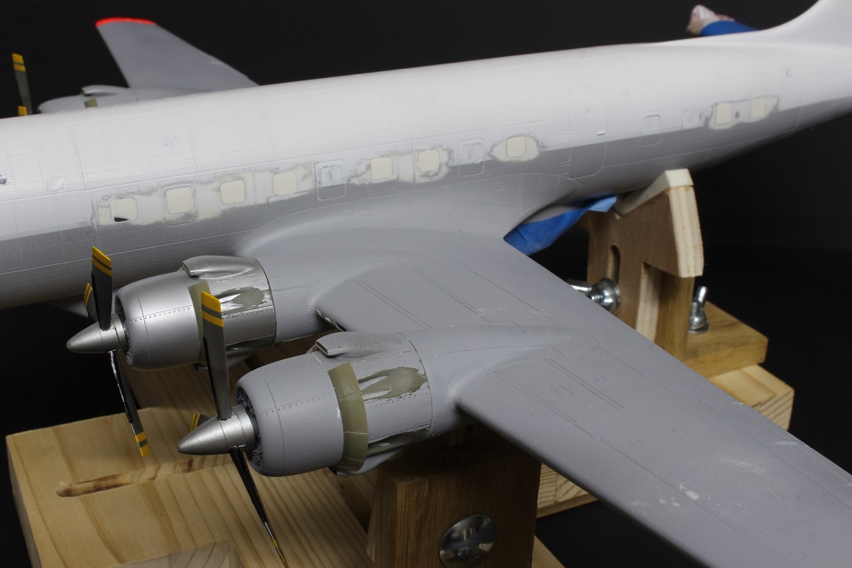

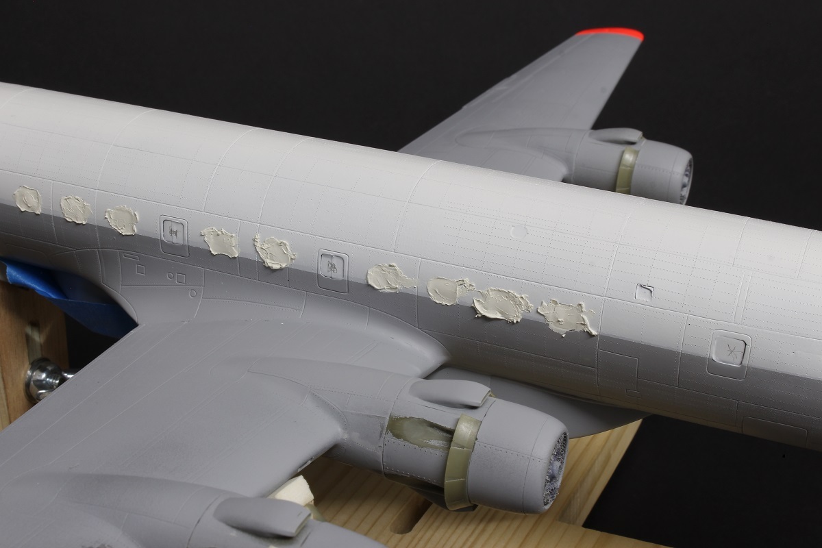

Voilà, j'ai repris toute la zone des hublots qui sont occultés dans la version avion pompier. Initialement, je pensais recharger chaque hublot au putty Deluxe, mais je me suis vite rendu compte que ce n'était pas la bonne méthode.
J'ai donc opté pour du Putty Tamiya blanc que j'ai dilué à l'acétone avant de l'appliquer sur chaque hublot à l'aide d'une spatule. Avec ce mélange, le mastic durcit très vite, ce qui permet de ne pas perdre trop de temps pour le séchage.
J'ai réalisé les opérations de recharge, ponçage, retouche et reponçage de finition dans la journée.
Ensuite ponçage et nettoyage...
Il ne reste plus qu'a reprendre toute la zone de retouche en refaisant le blanc.

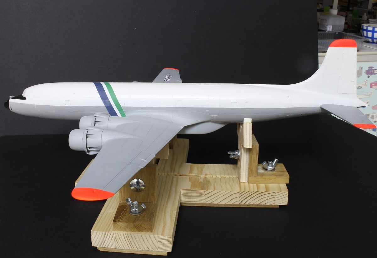

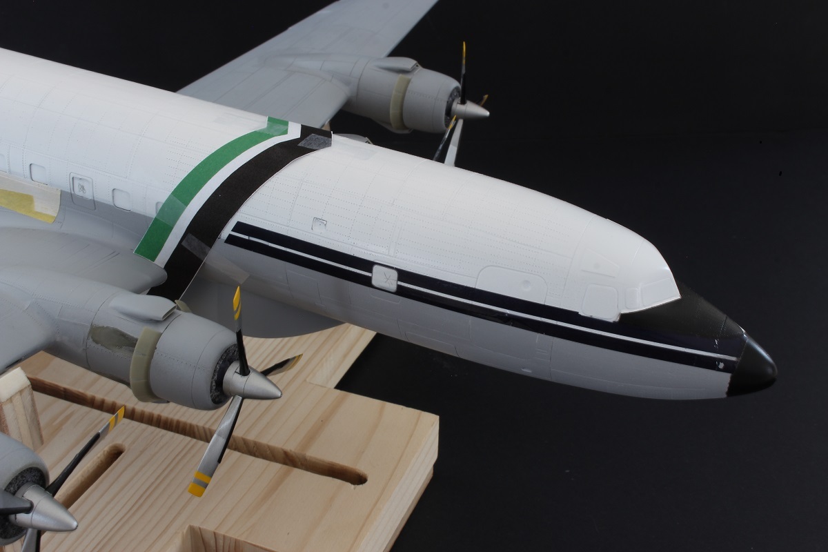

Avec les préparatifs de l'expo de Bron, je n'avais pas eu le temps de revenir ici pour montrer la reprise et la retouche au niveau des hublots.
La zone retouchée (des deux côtés) a été repeinte en blanc
et pour Bron, du côté droit, j'ai fait un petit montage avec des copies papier des motifs qui seront appliqués sur l'avion, ce qui donne déjà une bonne idée de la décoration.
Il était ainsi exposé sur ma table à Bron et sera à l'identique ce WE à Mondeville.
Juste une précision, toutes les zones grises sont des zones recouvertes d'un apprêt, elles seront alu au final. :wink:
A suivre
