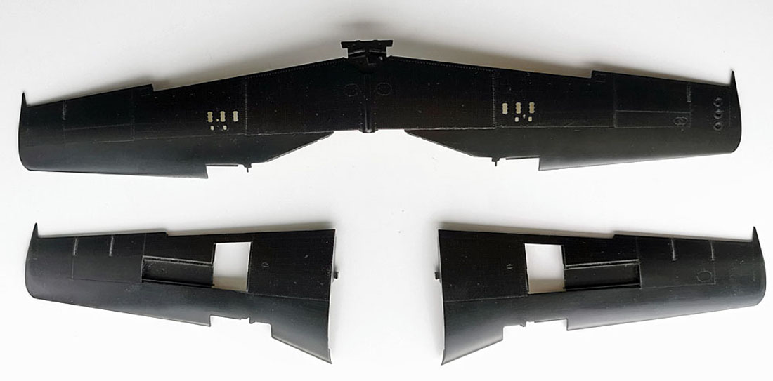

Je suis passé aux ailes et j'ai commencé par boucher les 40% de rivets et lignes de structure sur l'intrados et l'extrados. Puis j'ai peint en noir brillant pour voir les défaut, cette couche devant me servir ensuite de base à mes couches alus :

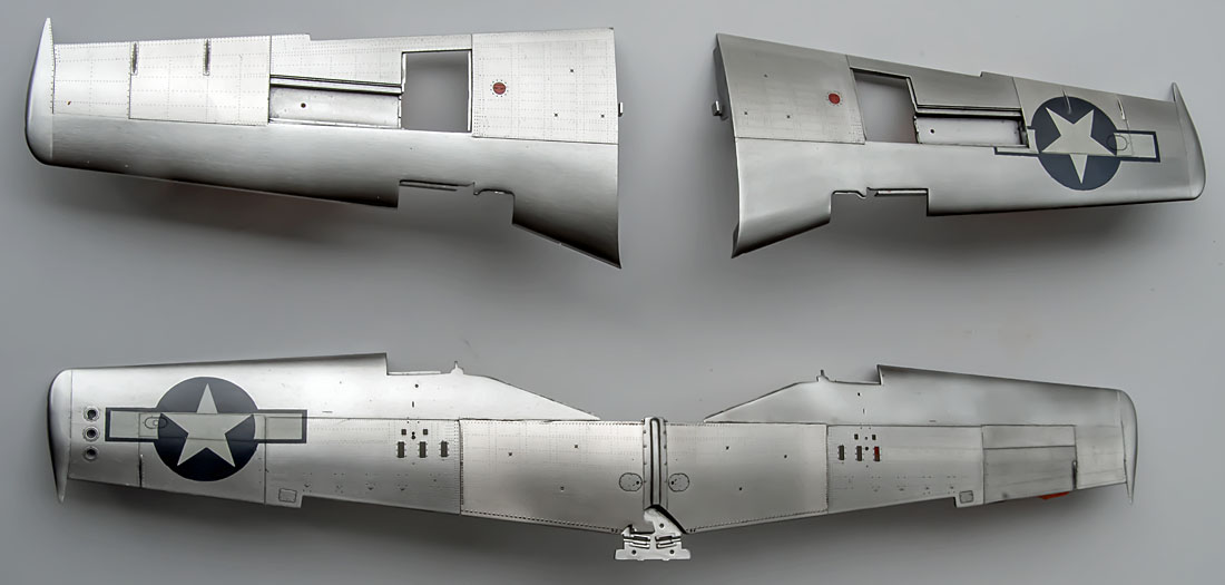

Et puis je me suis dit :"Tiens mon p'tit gars (je m'appelle mon p'tit gars dans l'intimité :mrgreen:) et si tu passais dès maintenant l'alu sur les ailes ?!)". En effet, en faisant confiance à Tamiya (0 mastic sur mon spit Tamiya au 1/32), cela pourrait être intéressant de les peindre maintenant, surtout qu'une fois assemblées avec les trappes fixée dans les baies, elles risquent de n'être pas facile à peindre. J'ai donc pris le risque de peindre l'alu en faisant du panneautage sur les ailes non montées et même de peindre les cocardes et de passer les jus. Seule la patine finale ne sera faite qu'une fois l'ensemble monté. Je suis a peu près satisfait de mon alu, mais en photo c'est difficile de se rendre compte :
A noter que contrairement à mes habitudes, je ne vais pas peindre les marquages avant le camo, pour du tout métal, je préfère finalement utiliser la méthode classique des pochoirs après le camo. C'est ce que je fais sur les ailes avec les cocardes.

Elles s'annoncent bien ces ailes! :x

Ah oui c est vraiment tip top ... juste une question à deux balles . Qu'à tu pris pour masquer les rivets des ailes ?

Yess ca s'annonce pas mal tout ca!
Petite question pourquoi peindre les ailes avant de les assembler?
Tu vas t'amuser pour le joint de bord d’attaque et de saumon et forcement devoir rependre la peinture du coup.

Un premier passage de surfacer 500, ensuite ponçage. Puis une première couche de noir brillant avec visualisation des retraits pour reprise des endroits à problème. Puis de nouveau peinture du noir pour constater que c'était correct.

sg-gang a écrit :Petite question pourquoi peindre les ailes avant de les assembler?
Comme je l'ai un peu expliqué, assembler les ailes implique d'y intégrer les baies de train qui sont de par la conception Tamiya montées avec les trappes déployées. J'ai eu peur d'avoir à peindre les ailes avec cette partie fragile montée et très délicate à masquer et à gérer. Connaissant la qualité des assemblages Tamiya, j'ai préféré prendre le risque de peindre avant. C'est vrai que c'est un peu gonflé (et original !), mais l'avenir dira si c'était une grosse connerie ou une bonne idée.
sg-gang a écrit :Tu vas t'amuser pour le joint de bord d’attaque et de saumon et forcement devoir rependre la peinture du coup.
Je ne suis pas trop inquiet pour ces parties (peut-être à tort). Avant de coller je vais protéger les abords avec du scotch pour éviter les taches de colle sur la peinture et j'espère que les retouches sur les bords d'attaque et les saumons seront très minimes. Par contre je suis un peu plus inquiet sur la grosse pièce à ajouter concernant les mitrailleuses du bord d'attaque. Je ne sais pas trop comment je pourrais traiter correctement cette zone sans esquinter la peinture autour surtout que théoriquement cette zone est aussi à mastiquer. On verra bien :roll: ...

Ok je comprend mieux.
De mon coté j'opterais pour la découpe des trappes de la cloison centrale, je l'ai vus faire sur plusieurs montages c'est faisable.
J’espère que le montage ce passera bien pour toi!
Simon
Re: P-51D Tamiya 1/32 : les ailes
sg-gang a écrit :De mon coté j'opterais pour la découpe des trappes de la cloison centrale, je l'ai vus faire sur plusieurs montages c'est faisable.
Effectivement, c'est une autre solution et j'y avais pensé… Mais j'ai fait cet autre choix, j'espère que je ne regretterai pas :pasdrole:

Je l'espère aussi car j'aime beaucoup la peinture des ailes et ce serait bien dommage.

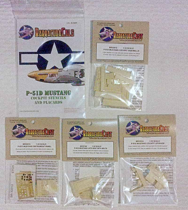

Je viens ici pour annoncer que j'ai enfin reçu mon after-market Barracuda en provenance des USA après presque deux mois !... Il ne me manque plus rien pour terminer ce Mustang, à part le temps. En effet je me suis déconfinné dans ma maison secondaire et vu le temps estival, je vais probablement y rester jusqu'en septembre. Cette maquette va donc rester à l'arrêt pendant un moment. Par contre maintenant ce sont mes figurines qui vont avancer et reprendre du service, notamment ma 3ème Geisha.

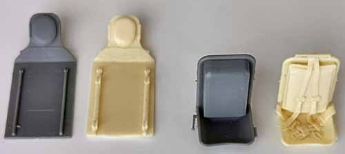

Redémarrage piano piano avec la préparation du siège Barracuda et comparaison avec le Tamiya . Je ne me suis pas embêté à mettre les ceintures sur le Tamiya, mais on voit bien les différences surtout au niveau du Dinghy sur le dossier :
Pour cette pièce l'after-market vaut vraiment le coup. A noter que Barracuda inclus les décalques pour représenter l'inscription "US ARMY AIR FORCES" ou "US ARMY AIR CORPS" et surtout les lignes de coutures sur les ceintures :shock: :shock: :shock:
Je vais essayer dans la mesure du possible de vous montrer les différences apportées par les after markets Barracuda au fur et à mesure du montage du pit.

Logan a écrit :mais on voit bien les différences surtout au niveau du Dinghy sur le dossier :.
ce n'est pas un dinghy mais un coussin flottable de 4" d'épaisseur, muni d'une bretelle.
il semblerait ne pas y avoir d'inscription contrairement au coussin du B-25 qui est identique:

Salut Waroff et merci pour les infos.
Cette différence de marquage est étonnante puisqu'il s'agit du même coussin vraisemblablement fabriqué par le même fournisseur. Je ne vois pas, surtout en temps de guerre, le fournisseur réaliser des coussins sur ses lignes de fabrication avec ou sans marquage en fonction de l'avion de destination. De plus, même se ce n'est pas une garantie, cette inscription est présente en décalque à la fois sur le kit Tamiya et le set Barracuda, ils ont peut-être eu des infos sur ce sujet.
