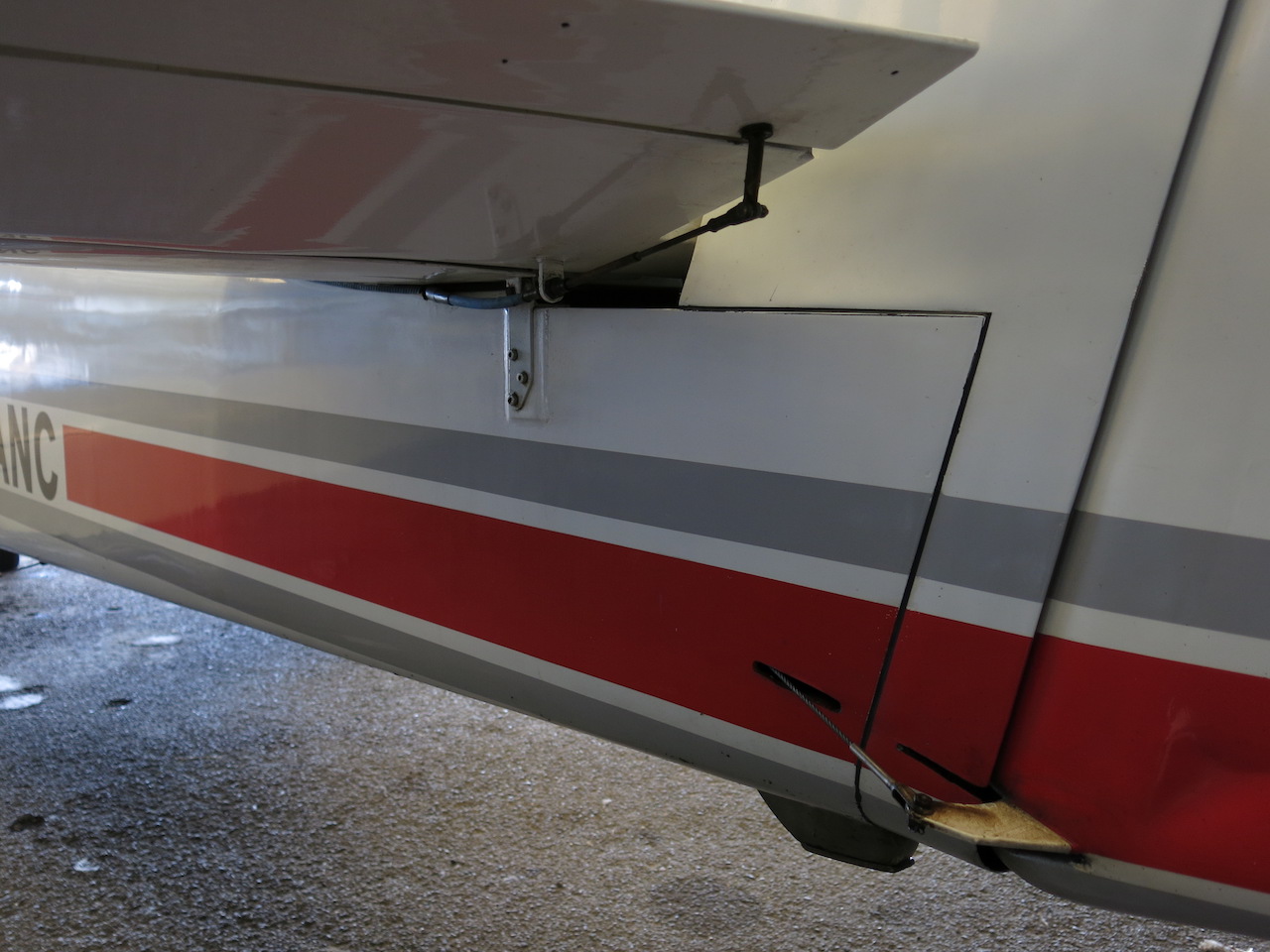

Encore quelques bricolages autour du fuselage, avant de commencer la peinture,
Heller a fait une erreur en positionnant une trappe de visite pour la profondeur côté gauche, ce sera à supprimer,

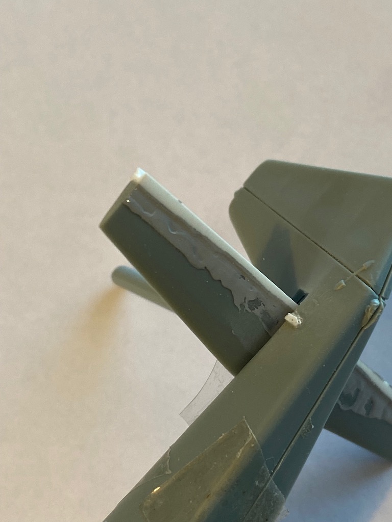

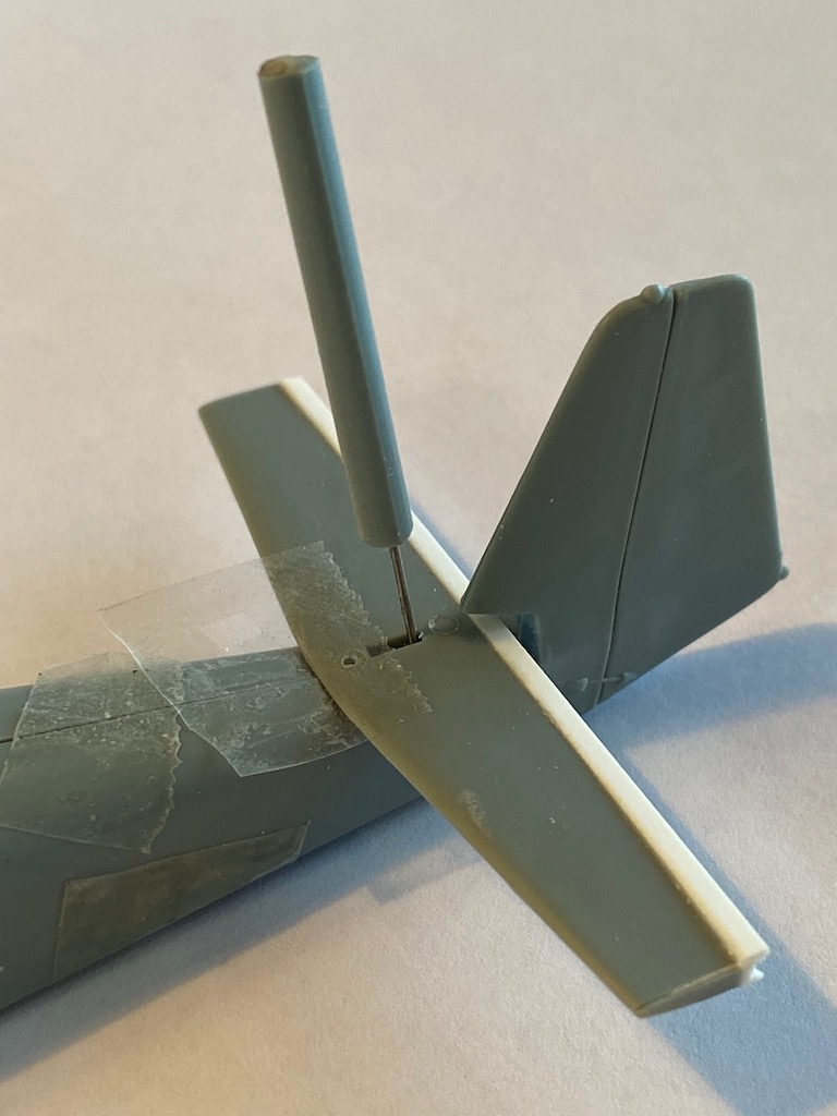

Positionnement d'un axe de centrage du plan fixe,
Petite amélioration, en ajoutant les ferrures de maintien du plan fixe,
Aperçu des motifs en cours avec mise en place à blanc du plan fixe,
On peut voir que j'ai eu un soucis avec du mastic "vieux", même périmé certainement, ce sera à reprendre avec de l'huile de coude et un mastic de meilleure qualité,

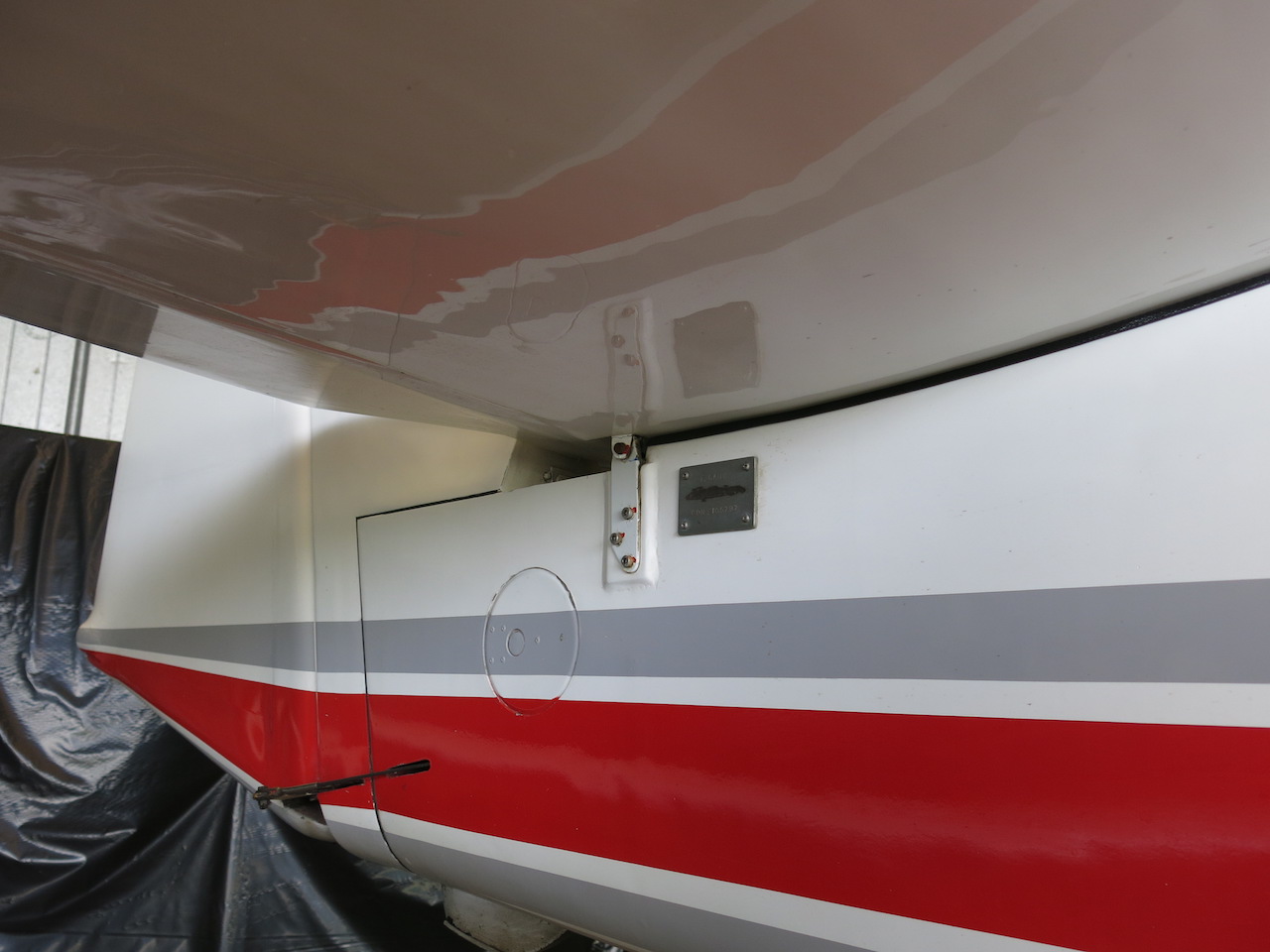

Ça doit ressembler à ça, côté gauche,
La plaque d'identification en Inox sera collée à la fin, après peinture, côté droit,

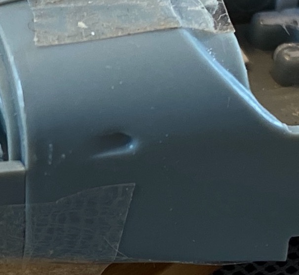

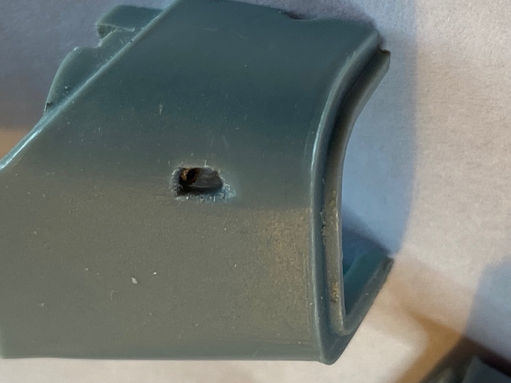

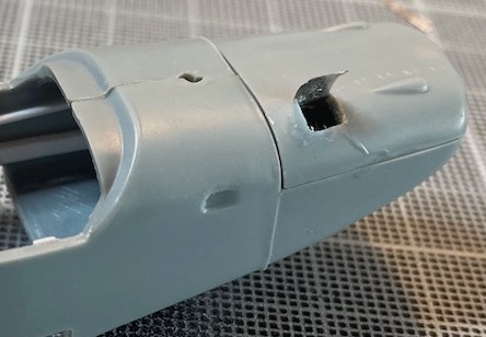

Pour en terminer avec le fuselage, j'ai attaqué un point qui devient douloureux au fur et à mesure que je m'y attelle, serait-ce trop d'ambition ? :cry:
Deux aérations sont positionnées sur chaque flanc de fuselage à l'avant du cockpit, comme des prises Naca mais de forme particulière,
Voilà ce que Heller propose,
Aération droite.jpg (45.53 Kio) Vu 529 fois
Aération gauche.jpg (65.54 Kio) Vu 529 fois
Je me suis attaqué au problème avec forets, cutter et toute petite lime,
La macro ne pardonne rien, les retouches sont prévues,
J'ai utilisé un bout de prise électrique de modélisme, diamètre 0,8 mm, mis en place pour la photo,
Vu de l'intérieur, ça donne ça, peu esthétique mais ça ne se verra pas,
Le tube est calé et collé en place, une fine plaque "pot de yaourt" ferme le fond de l'entrée d'air,
Côté gauche avec la commande de gaz, Même chose côté droit, tout ça est derrière le tableau de bord et ne se verra pas,
De l'extérieur l'effet est probant, mais quelques retouches sur les ouvertures doivent être finalisées pour être propres,

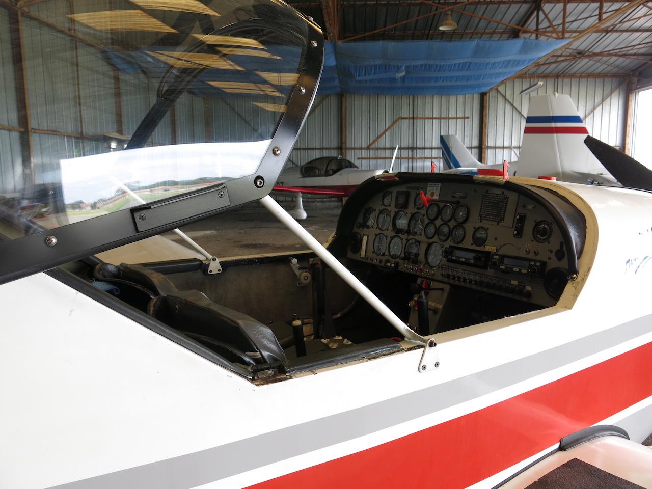

Et enfin, j'ai positionné les poignées sur la casquette du cockpit, avec une fente prévue pour mettre en place les deux crochets de verrière,
Pour ça j'ai ouvert les échancrures dans la casquette et je positionne devant ces deux ouvertures une bout de profilé rond Evergren de diamètre 0,8 mm,
Je ne l'ai pour l'instant collé que côté gauche sur la partie centrale,
Lorsque je serai sûr du collage, je finirai le cintrage jusqu'au bas du tableau de bord au raz du fuselage,
Sur l'avion c'est un tube alu, comme ceux qui sont sur la verrière pour la rigidifier,
Le tout est recouvert d'une sorte de vinyle noir,
Je n'ai pas encore réfléchi à la façon de restituer la chose au 50 ème, peut-être du décal noir,
