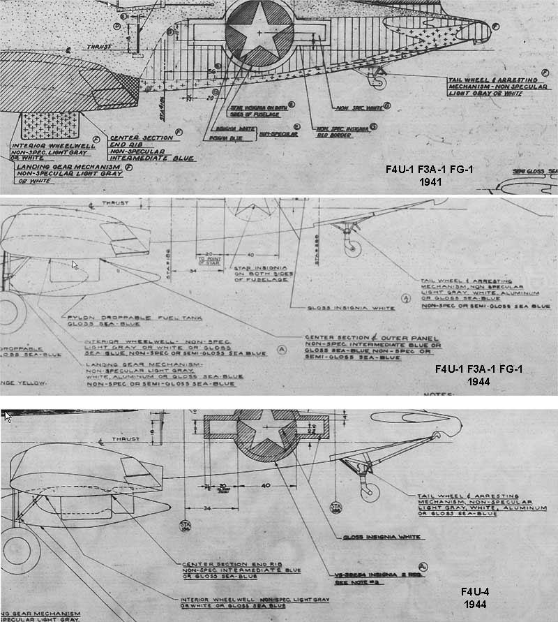

Tant que tu as de l'intermediare blue sous la main, une petite correction s'impose
Messages : 6520
Re: F4U-1A Corsair, Trumpeter 1/32
Merci les gars :alcool1:
wuger91 a écrit : mer. 2 août 2023 08:14 Hello
J'ai suivi a la lettre Les instructions, et elles donnent la configuration que tu proposes pour le premier 29 de Kepford mais pas pour le second, avec l'intermédiaire blue plus basse :roll:
Si c'est une erreur, c'est facile a corriger et j'ai un jeu de drapeau pirate en rab.
Les instructions :
Si quelqu'un a des infos pertinentes, je suis preneur :wink: :alcool1:
Modifié en dernier par MiGs le mer. 2 août 2023 12:19, modifié 1 fois.
wuger91
Messages : 3490
Localisation : 92 - Antony
Message par wuger91 »
En fait c'est un extrait de doc de Vought. Comme expliqué souvent dans les posts sur le F4U (environ tous les deux mois :wink: ), l'emploi de l'IG est restreint au cockpit. Le reste est sous couché selon la version soit :
- en YC pur + Salmon en deuxième couche avant de recevoir deux couches de peinture pour les extérieurs sur les F4U1 et premier F4U-1a
- En deux couches d'YC pour les suivants suivi de deux couches de peinture camouflage pour les extérieurs.
Les intérieurs de train, les intérieurs ailes visibles lors du repliage et les intérieurs de capot de moteurs en étoile sont considérés comme des élément extérieur subissant les mêmes agressions. Elles sont donc peinte avec des couleurs de camouflage.
Voici d'autres schémas d'usine qu'ont fait paraitre Waroff plusieurs fois ou Dana Bell sur différents forum.

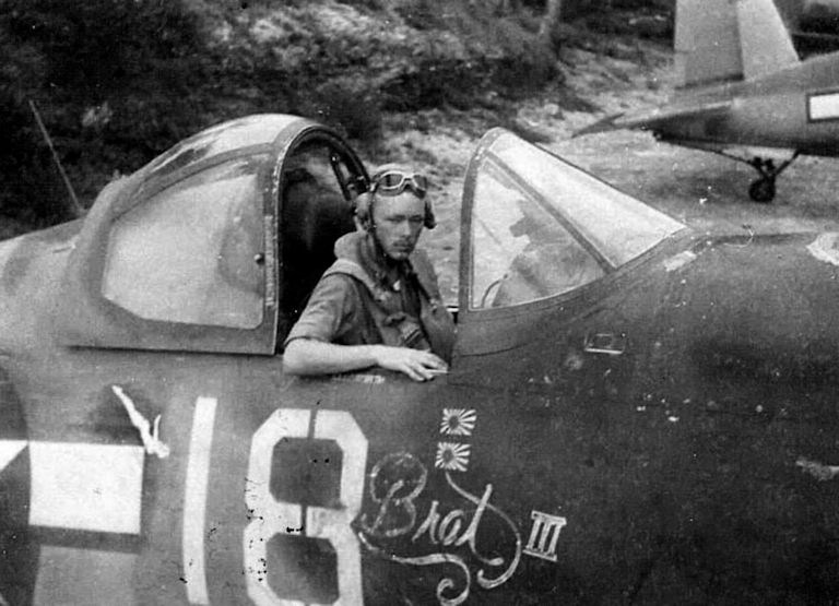

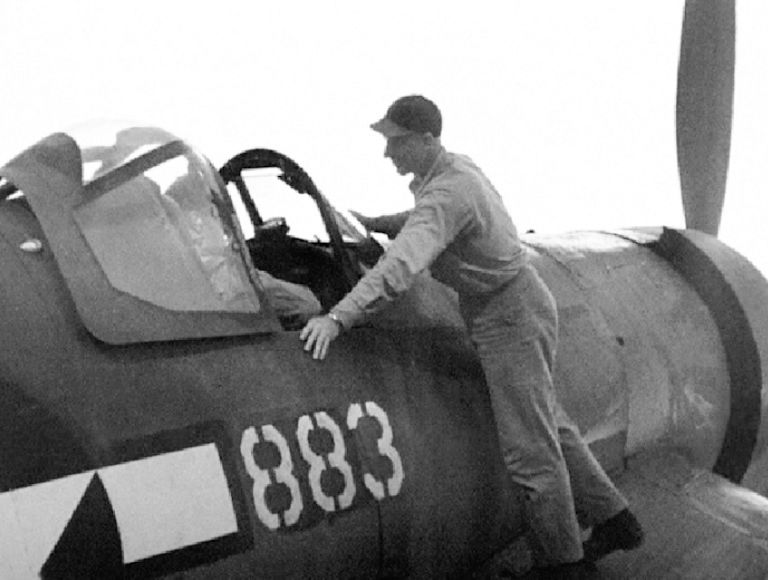

Du bon boulot. Il y a juste les montants ajoutés sur la verrière qui me chiffonnent :
Chance-Vought F4U-1a (18) - VMF-225.jpg (92.05 Kio) Vu 188 fois
Chance-Vought F4U-1a (BuNo 17883 - 883) - VMF-214 (02).jpg (67.49 Kio) Vu 188 fois

Blochmorane a écrit : jeu. 17 août 2023 00:09 Bonsoir
Exact :-/
J'ai l'impression que c'est la casquette a l'arrière qui est trop fine :
Encore un exploit de trumpeter :pasdrole:
Il va falloir que je fasse avec :)
