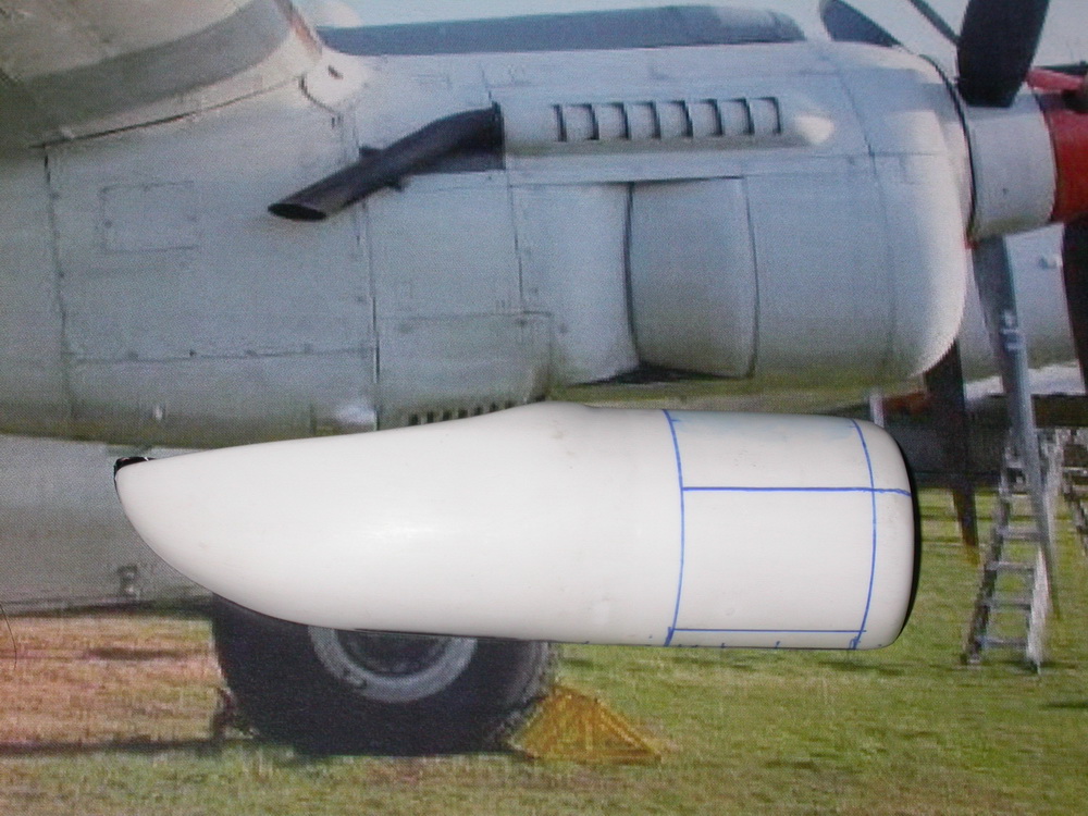

De mon côté, et grâce à l'excellent Griffin, j'ai pu avancer :
Sanger fournit des nacelles cylindriques (oui, bon), alors qu'en vrai, c'est un cylindre à deux doigts de vêler, tout de même :
Pour faire le grobedon, j'ai construit des couples qui vont servir à rigidifier la nacelle et à faire la base dudit bedon :
A suivre, la mise en forme à la lime.

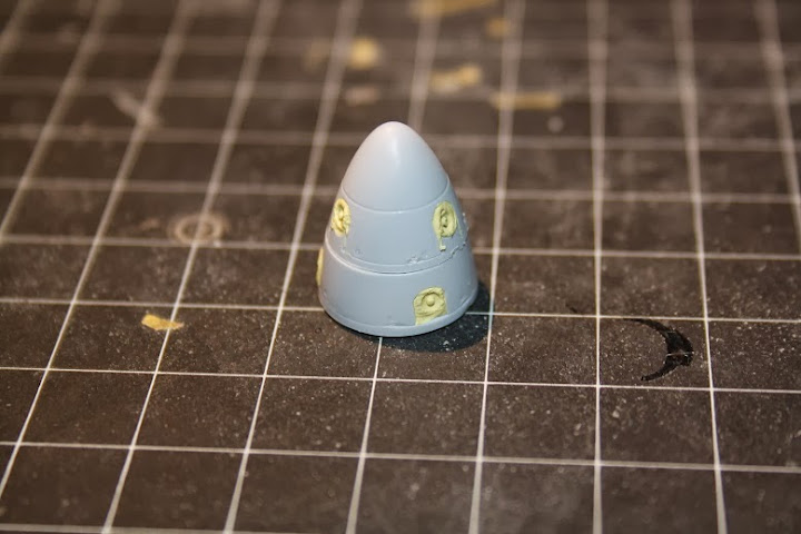

Direction le mouliste du club, ce soir :-D
Il s'agit du cône d'hélice contra-rotative du Seafire Airfix 46/47 au 48 et qui remplacera avantageusement les pièces Sanger.

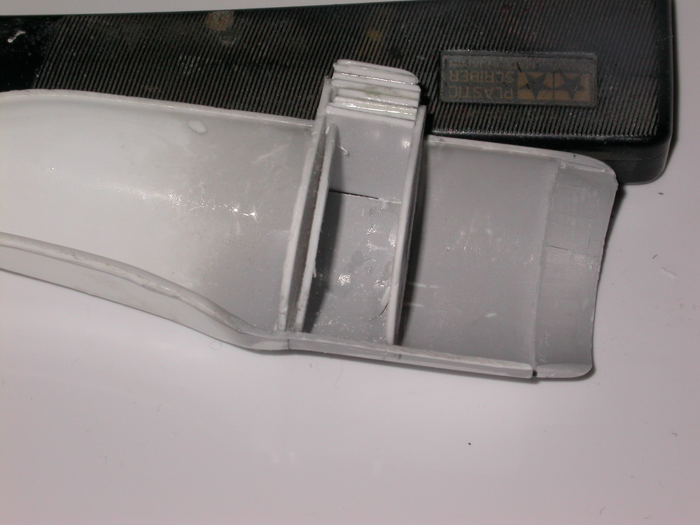

Donc, on va donner au bazar son profil de guppy prêt à pondre.
On commence par deux couples avec la forme de la protubérance finale, entre lesquels on colle des rectangles de carte plastique :
Qu'on met en forme à la lime :
En essayant d'être symétrique, ce qui n'est pas des plus évidents...

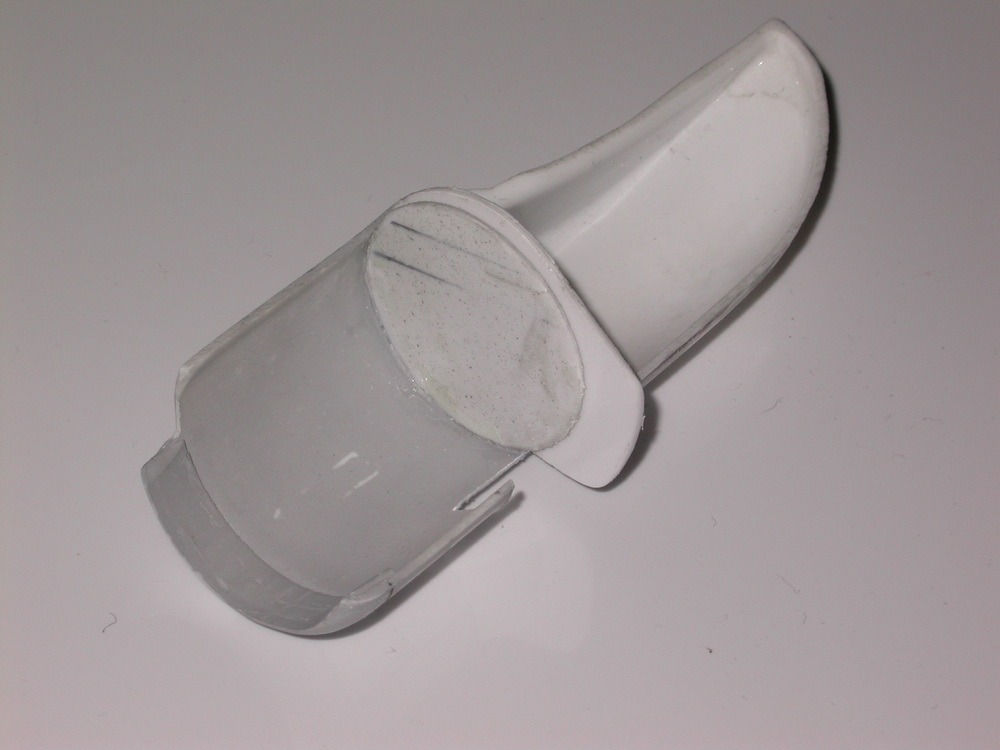

Le radiateur est collé dans une demi-nacelle :
Maintenant, les sorties des radiateurs...

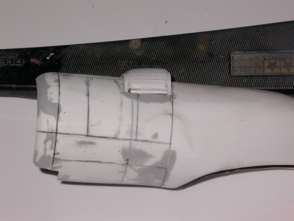

Chuis vachement content.
Le monsieur qui sévit sur Britmodeller et qui travaille sur ça :
a posté sur Britmodeller (justement) :
That's looking fantastic... if you put Dzus fasteners on the cowlings I'd be wanting to crack it open and check the engine over!
J'ai pas dû trop me tromper, je finis les sorties des radiateurs et je ferme.
