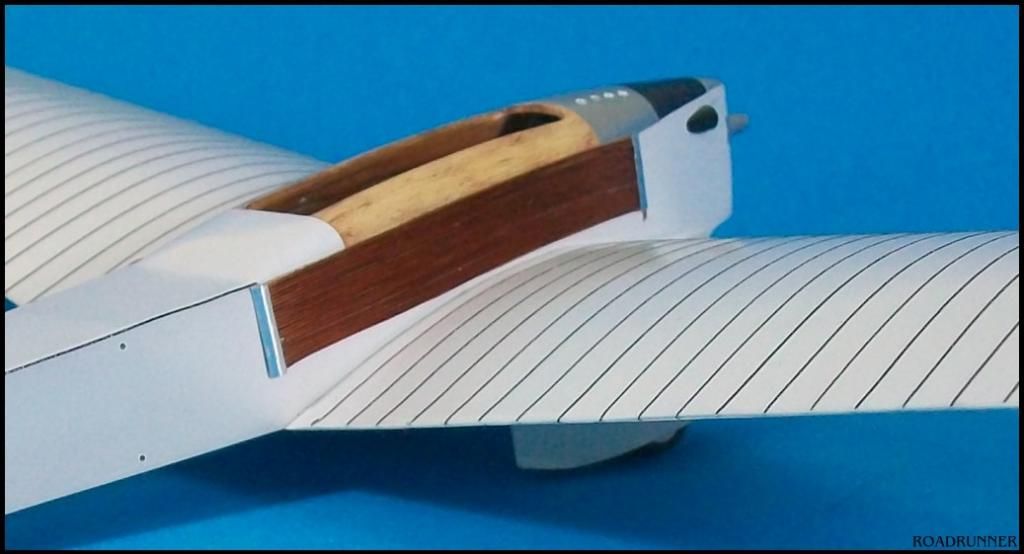

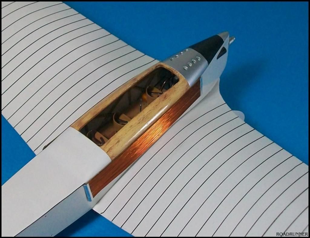

Patrick a écrit : Je pense qu'il est beaucoup plus facile de contrôler l'alignement de bandes fines que de gérer le parallélisme des caches larges.
C'est ce que j'avais fait sur mon Antoinette Monobloc, de fine bandes de de ruban de masquage noirci au marquer indélébile et 2 ou 3 couche de klir pour scéler le tout.
La grosse difficulté est de couper des bandes de même largeurs :mrgreen:
