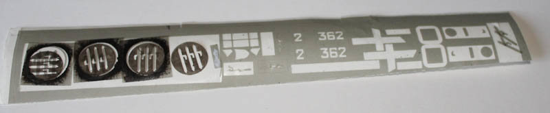

Voici ci dessous la planche que j'ai utilisé pour mon Reggiane 2005 fini aujourd'hui.
J'ai agrandi les pochoir pour les faisceaux d'aile et de l'insigne de fuselage.
Pour l'insigne de fuselage sur la droite j'ai regroupé les trois caches dans le centreur pour montrer la finalité.
Exemple de petit pochoir "sagitario" sur la dérive grandeur totale 2,5 x 9,6.
A+ Gilles

Re: Comment utiliser la Silhouette .....
Et du coup tu as tout découpé en une seule fois (tout groupé) ??? Pas de risque que ça arrache tout?
Voici la planche utilisée
Et ce à quoi ça a servi
A+ Gilles
Aucun problème et pourtant ma lame commence à avoir des heures d'utilisation dans de l'Oramask, de l'étiquette auto collante, scotch alu et cartonjb a écrit :Et du coup tu as tout découpé en une seule fois (tout groupé) ??? Pas de risque que ça arrache tout?
A+ Gilles
Salut Gilles,
Alors là, je me demande comment tu n'as pas d'arrachage avec des découpes aussi étroites
!... Moi ça ne tiendrai pas.
Salut ChristianLogan a écrit :Salut Gilles,
Alors là, je me demande comment tu n'as pas d'arrachage avec des découpes aussi étroites!... Moi ça ne tiendrai pas.
Peut être que c'est lié au fait de ne pas utiliser le tapis de découpe, ça donne d'avantage de souplesse.
On pourra en parler Bron
A Samedi(ou vendredi)
Gilles

Pour couper de l'Oramask voici les paramètres que j'utilise:
Lame 1
Vitesse 5
Profondeur 10
Passage direct sans feuille de transport
Tu peux éventuellement réduire la vitesse.
Autre chose regarde la lame ce n'est pas impossible qu'un petit bout d'Oramask(arraché au premier essais) soit rentré dedans. La partie supérieure blanche coté lame se dévisse il suffit de la démonter pour nettoyer avec un pinceau souple ou en soufflant.
Essaye de cette façon tu verra bien.
A+ Gilles

Salut Gilles.
Pour autocad, à priori, le fichier était correct puisque j'avais réussi le premier coup.
Pour info, pour être sur que tes formes soient fermées, tu testes en faisant des hachures.
Si ça veux pas, t'es ouvert...
Quant à mon problème, (bien que je sois en train de tester) il vaut mieux un qui sait que 10 qui cherchent !
Mon porte lame était FARCI de petits bouts d'oramask.
Merci tonton Gilles !

L' Oramask est souple et peut se deformer si il est mal guide et si la pression est trop forte.
Comme je n' ai pas une production aussi forte que l' ami Gilles et que je n' ai besoin que de decoupes de petit format, j' essaie d' economiser les fournitures, mais surtout d' eviter les deformations, car la feuille de 21cm est entrainee uniquement par les bords, le milieu peut se deformer sous la pression du couteau... :
J' utilise une feuille transparente de reliure un peu epaisse (~0.2mm) comme support et je scotche un bout d' Oramask dessus, plus grand que le motif bien sur, fixation au ruban Tamiya sur les 4 cotes. La feuille support donne la rigidite, et la petite surface d' oramask limite les risques de deformation. Idem pour des decoupes sur feuille plastique mince.
Il faut avant mettre le stylo et imprimer sur une feuille de papier pour etre sur de l' emplacement.
Yapuka scotcher le bout a decouper au bon endroit
J' avais meme essaye en decollant l' oramask de son support et en le recollant sur la feuille transparente, mais c' est un peu ch...t comme manip...
DSC02663 by denisvanb, on Flickr
J' importe des dxf dans la bibliotheque Silhouette depuis Inkscape, ca marche bien !
PS oui, les petits bouts dans la lame, c' est la cata !!!

Merci Denis.
J'ai essayé sur le support fourni aussi.
Bon, sans les chi*** d'Oramask, c'est mieux mais c'est pas encore ça, j'ai bien envi de sortir la lame neuve des fois que j'aurai flingué l'autre...
C'est toujours pas droit et l'épaisseur des lettres n'est pas constante.
Pour info, à comparer à ma première photo plus haut ou les lettres sont, certes, arrachées mais constantes en épaisseur et "droitement" coupées.
Je sent que je vais revenir fissa aux décals moi !

Je ne pense pas que ça vienne de ta lame.
J'ai le même problème avec les petits motifs, chiffres et autres lettres...
On arrive peut être à la limite d'adhérence sur les petites surface, ce qui fait bouger le pochoir lors de la découpe...
Lionel
Lionel
