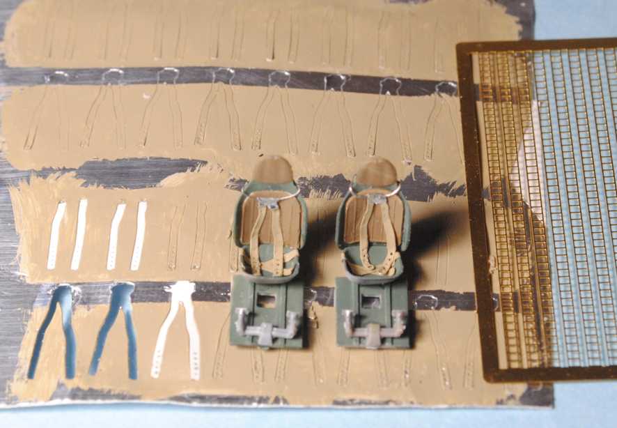

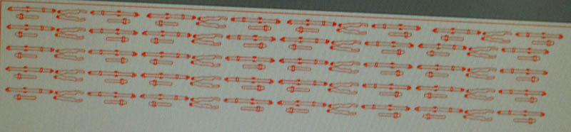

Bonjour à tous.
J'ai fait une recherche sur M194 avec "harnais" et "silhouette" et comme le retour a été vide, je vous fait part ici de mon expérience.

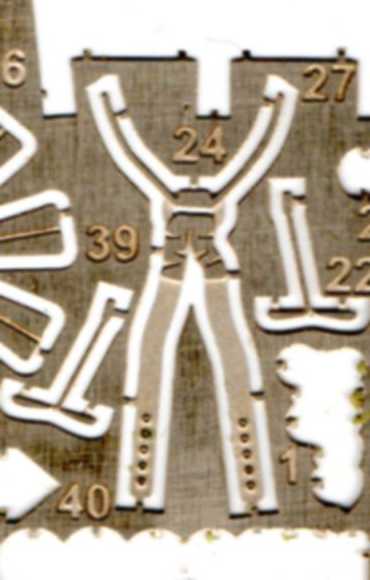

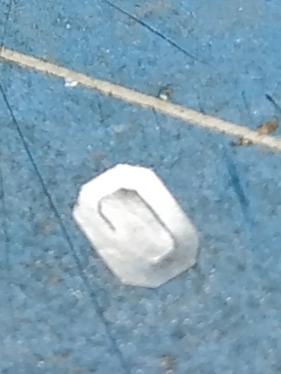

Pour ma série de quinze I-16 au 1/72 j'ai fabriqué les harnais en découpant de l'alu adhésif à la Silhouette que j'ai ensuite peint à la humbrol 167 .
Le masque a été crée d’après le harnais fourni dans la planche de photo-découpe ACE.
Le câble de fixation du harnais dorsal à la plaque située derrière le siège est figuré par un brin de fil électrique fixé en repliant l'alu sur lui même. A part la fixation du harnais au câble, partie métallique obtenue simplement en ne peignant pas cette partie , je n'ai pas figuré de boucle, mais le résultat à défaut d'être exact me parait réaliste vu l'échelle. L'épaisseur, la rigidité et l’adhésivité font le le positionnement est plus facile à mon avis qu'avec de la bande Tamiya
Certains types de boucles seront faciles à représenter en laissant l'alu à nu.
Pour les boucles fines d'autres types de harnais, je compte utiliser l'astuce trouvée sur un blog (j'ai oublié lequel). Utiliser une plaque de photo-découpe figurant des échelles pour navire au 1/700 . J'ai mis sur la photo celle que j'ai achetée chez Daiyee.com, 4$ port compris. Je n'ai pas compté le nombre de boucles possibles, mais il y a de quoi faire.
Voici les sièges de 2 futurs Type-10 (base Type 24 ICM 1/72)

xan a écrit :Quel réglage pour découper dans l'alu?Xan
Bonjour Xan,
Pour ce type d'utilisation, je trouve que le mieux est de découper l'alu sans toucher au papier support. On voit sur la photo que j'ai raté mon coup sur la première rangée ou j'ai utilisé une pression de 5. Le papier support a été complètement découpé . J'ai fait d'autres essais après.
Dans mon cas, lame presque neuve et papier alu rendu solidaire de la plaque de transport avec du scotch double face, dés 1 j'ai un bon résultat. Pour ne pas risquer une découpe incomplète j'ai pris 2 comme option.
Attention, la lame s'encrasse vite à cause de l'adhésif.
Au point de vue vitesse, dés que le motif est petit je travaille au mini , 1cm/s. On peut sans doute aller plus vite, mais j'ai toujours qqchose à faire pendant que la Sihouette travaille et ne suis donc pas pressé.
A noter que l'Alu adhésif existe en plusieurs épaisseurs. Ce qu'on trouve en GSB varie entre 30 et 50 microns. Donc faire des essais . je ne connais pas l'épaisseur du mien, vieux stock sans étiquette.

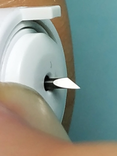

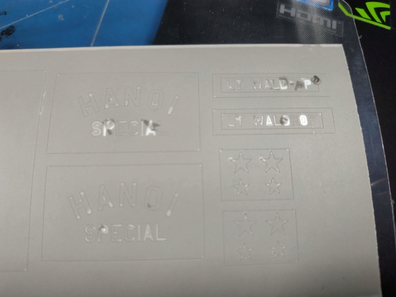

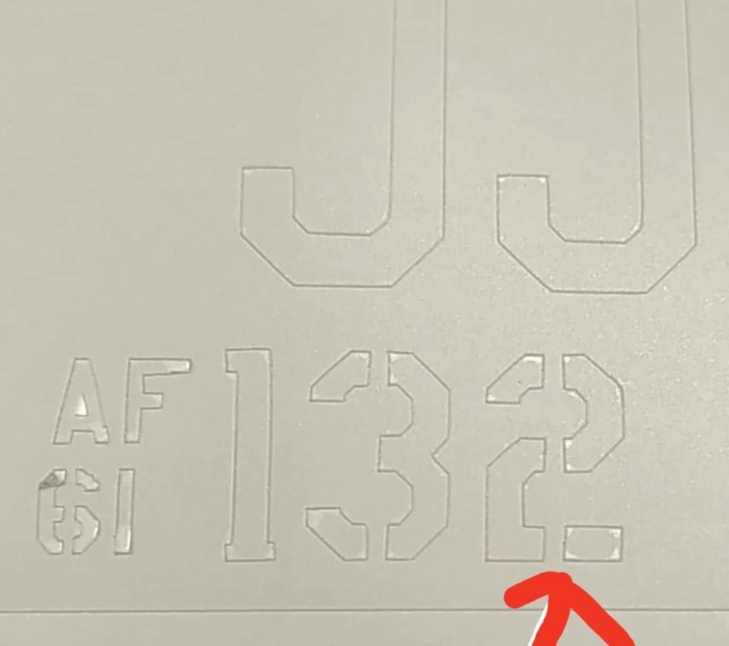

Je rencontre des soucis avec ma portrait2.
Oramask 810
Profondeur 1
Vitesse 5
Force 10
Idem avec des réglages mini. Tout à 1.
Ca décolle les petits motifs, et les traits ne sont pas droits.
Le fichier avec ces mêmes réglages donne de meilleurs résultats avec la Machine de Bertrand.
Apparemment la qualité du film peut jouer...
Mais j'espère que ma machine n'est pas défectueuse.
Des exemples :
Si vous avez des pistes...
Merci
Romain

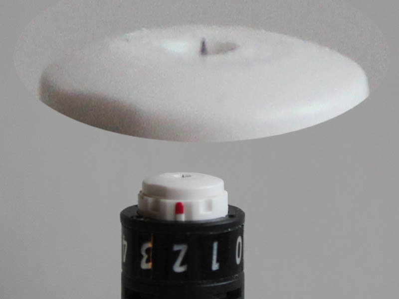

C'est normal que ça arrache ta lame est trop sortie. Il faut la régler à 2.
A+ Gilles
http://maquette72.free.fr/
Pierre Dac
rom1
Messages : 5240
Re: Comment utiliser la Silhouette .....
Message par rom1 »
Bonjour Gilles,
J'ai volontairement rétracté le plastique avec mon doigt pour laisser sortir la lame sur la photo :)
