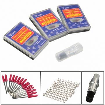

J'ai les memes, c'est top !!!
Seul bémol, le réglage de la profondeur de coupe se fait à l'oeil, il n'y a pas de graduations... mais avec un peu d' habitude, pas de pb !
