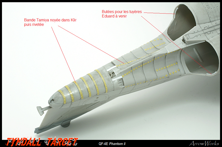

Taz31 a écrit : ven. 1 oct. 2021 08:11 Deux questions quand même:
As-tu rencontré des difficultés pour insérer le cockpit Aires dans le fuselage ?
De mémoire, il me semble que les tuyères Hasegawa ne sont pas terribles. Tu as prévu de les remplacer j'imagine ?
Hello Taz,
Le cockpit Aires fait partie de ceux qui s’insèrent sans trop de mal si on prend bien soin d’affiner les parois des demi fuselages. Je n’ai quasiment pas eu à raboter la résine au-delà des carottes de moulage, et l’interférence avec le puits de train avant (Aires également) est minime.
Même chose pour les puits de train principal, un bon affinage à la fraise boule des demi-ailes et c’est fait.
Hormis le A-7 Hasegawa, c’est le kit sur lequel j’ai eu le moins de difficultés de ce point de vue.
Les tuyères seront des Brassin, les Aires sont belles mais un peu rétrécies en diamètre.

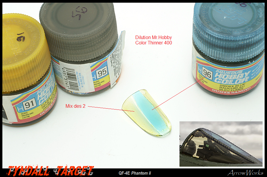

Hello ! Pour les couleurs du parebrise, tu les as faites à l'aérographe ? Si c'est le cas, tu as utilisé quel diluant ? Je commence à me poser des questions pour un futur Su-35S ;)
Colargol
Messages : 11788
Re: Tyndall Target - QF-4E Phantom II - Hasegawa 1:48 - Up au 03/11
colargol a écrit : jeu. 11 nov. 2021 22:13 Hello ! Pour les couleurs du parebrise, tu les as faites à l'aérographe ? Si c'est le cas, tu as utilisé quel diluant ? Je commence à me poser des questions pour un futur Su-35S ;)
Colargol
C’est marqué sur la photo :wink:
colargol
Messages : 1129
Message par colargol »
The Arrowhead a écrit : jeu. 11 nov. 2021 22:36
Oups ... merci ;)

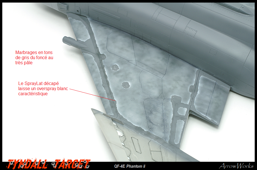

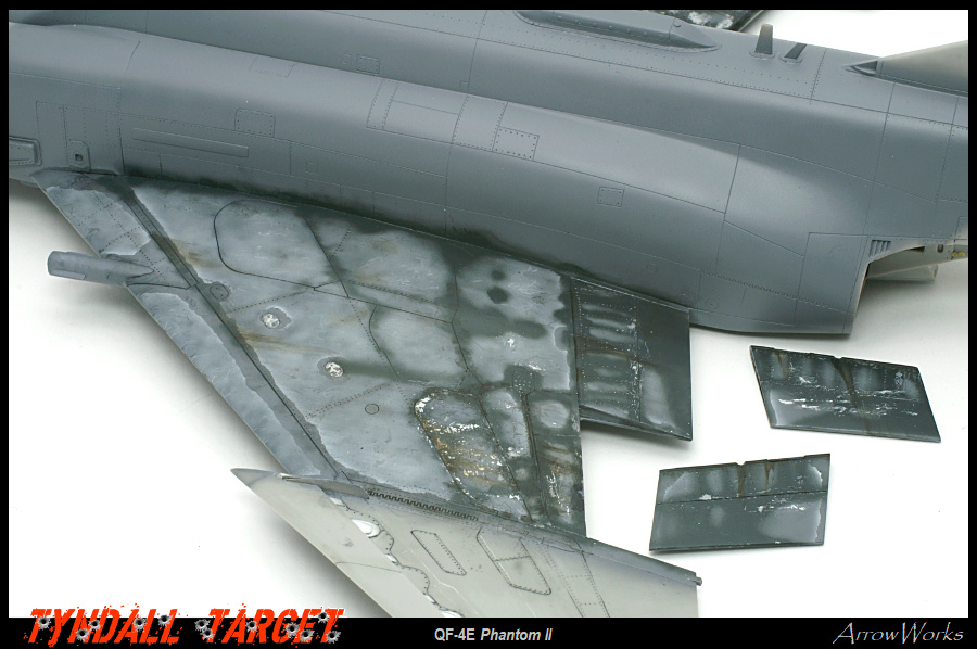

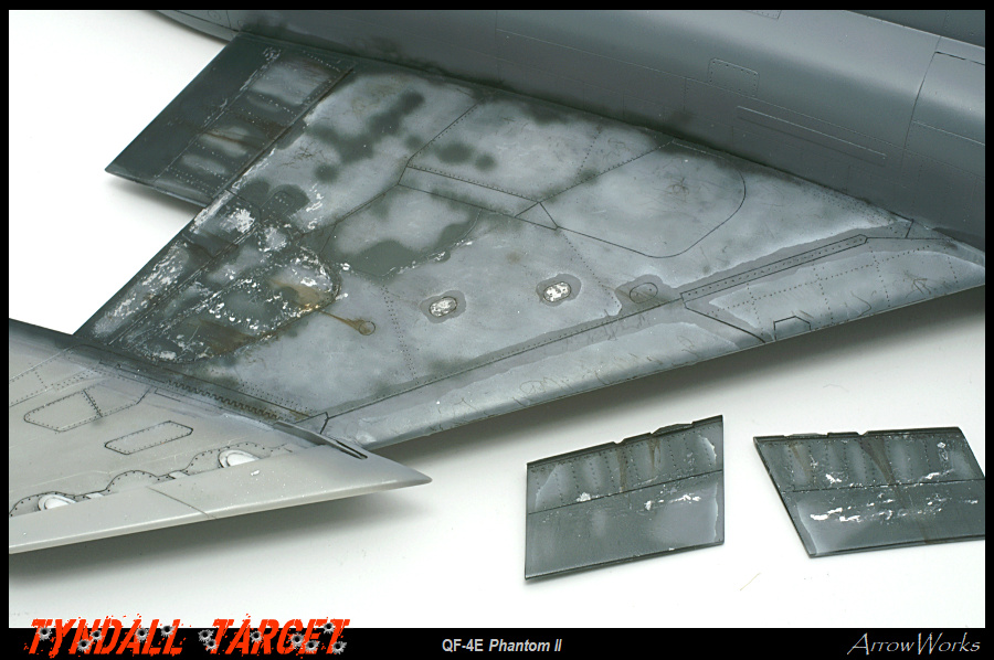

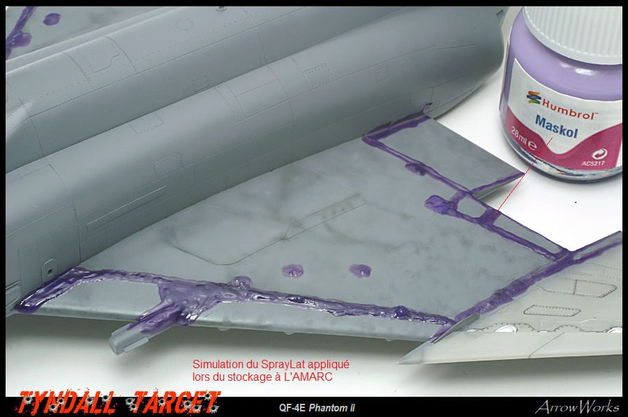

La suite. Je me suis amusé à pousser un peu les extrados. No preshading, of course. Non mais.
Le reste sera à l'avenant, en faisant attention quand même aux différentes zones qui ne vieillissent pas de la même manière. Stay tuned.
Re: Tyndall Target - QF-4E Phantom II - Hasegawa 1:48 - Up au 12/12
Ou comment prendre une leçon de peinture en quelques photos :ghee:
Juste superbe.

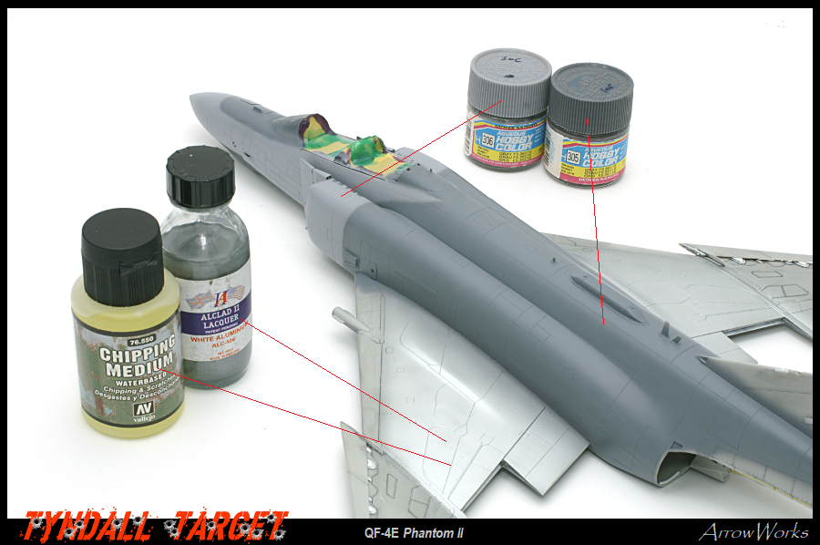

Magnifique ! L'usage du H55 est surprenant mais ça marche super bien.

Joli travail de peinture et patine bien construit, c'est très instructif !
On fait vraiment de jolies choses avec le bon vieux Model Master :wink: :alcool1:
