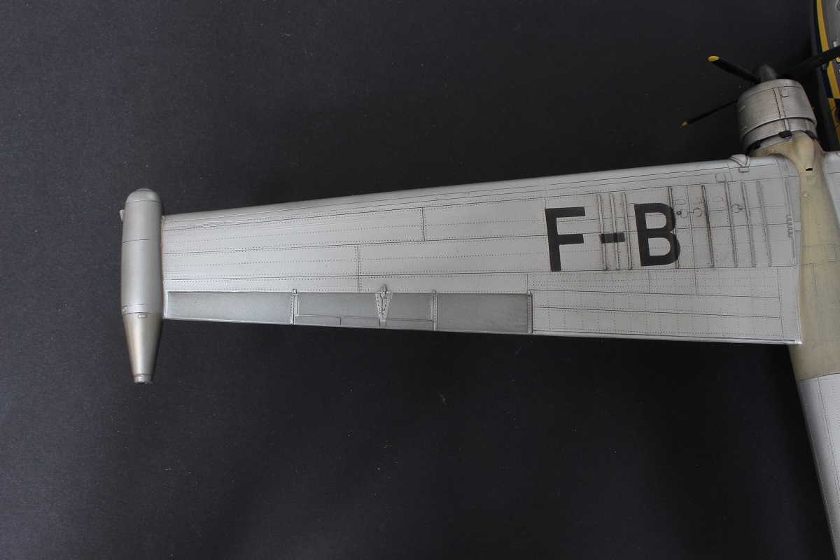

Merci Emmanuel pour ces plans, on a là quelque chose de plus précis que ce l'on pouvait avoir jusqu'à présent.
Et en regardant bien mon récent Nord 2502 d'UAT, et en comparant avec ton plan, je m'aperçois que mon rivetage n'est pas trop loin de la réalité, surtout que dans mon cas, je suis sur la base Heller au 1/72.
emmanuel GATO a écrit : sam. 18 sept. 2021 01:41 Image
(Idem pour l'intrados)
Sur mon prochain, je corrigerai certaines zones en fonction de "ton" plan.
C'est çà aussi le forum ! :wink:

Non seulement il n'est pas "très loin" mais il est même "très près". Comme tu peux l'imaginer, je m'étais beaucoup intéressé à ton montage plus qu'original.
Le plan que je trace s'appuie sur une doc constructeur qui montre le contour et la structure interne de l'aile. Ca permet de replacer un peu plus facilement les lignes de construction et les détails.
Pour le reste, des photos séquentielles des diverses parties de l'aile et, après moult tâtonnements, on finit par obtenir un tracé. Tout l'intérêt de dessiner sur ordi, c'est qu'il tolère les immanquables erreurs de positionnement des sous parties.
Je vais attaquer maintenant l'aile droite mais j'ai vu que la seule différence notable est le phare d'atterrissage et quelques menus détails de l'intrados. Ca devrait donc aller un peu plus vite et je vais pouvoir reprendre le fuselage, déjà bien avancé.
Pour ce qui est de ta maquette, je n'avais pas percuté que son aile était dépourvue de boudins de dégivrage sur le bord d'attaque. J'imagine que c'est une circulation d'air chaud prélevé sur les Marboré qui devait faire office en lieu et place.
Bon ben on va s'y recoller si je veux commencer un jour le zoziau...

Hello Emmanuel,
Merci pour tes remarques et compliments. :wink:
emmanuel GATO a écrit : sam. 18 sept. 2021 13:42 Salut Régis,
Amitiés,
Quant aux boudins de dégivrage en BA, c'est vrai que les N.2502 d'UAT n'en étaient pas pourvus. Sans en avoir la suprême preuve, je pense que la raison première est que ces avions évoluaient en "zone chaude" et plus précisément en Afrique Equatoriale et que dans ces régions, point besoin de cet équipement.
Par contre, ceux d'Air Algérie en étaient pourvus, il y a des zones froides en Algérie même si l'utilisation majeure de ces avions les amenaient vers les zones d'exploitation pétrolière du Sahara.
Et puis si l'on regarde celui du Musée de l'Air portugais , c'est un ancien d'UAT (N2502 n°6 "6403" ex F-BGZF), le "mien" d'ailleurs, cet appareil n'en comporte pas non plus, mais après la revente d'UAT à la FAP, les avions continuèrent à évoluer en Afrique (Angola, Zaïre), donc similaire à l'utilisation d'UAT. Et là non plus pas de "retrofit".
Après pas facile d'en savoir plus aujourd'hui, il faudrait consulter des documents très techniques... :wink:

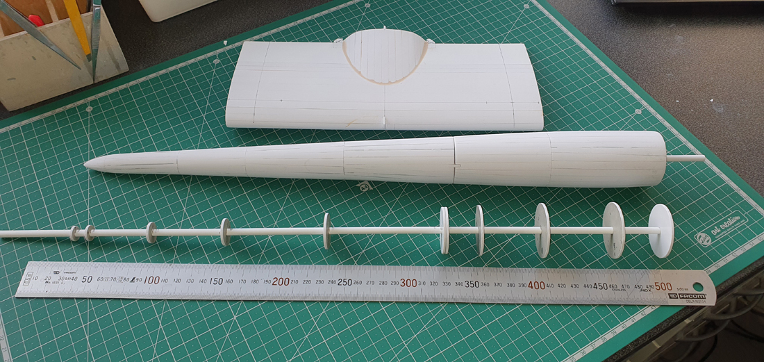

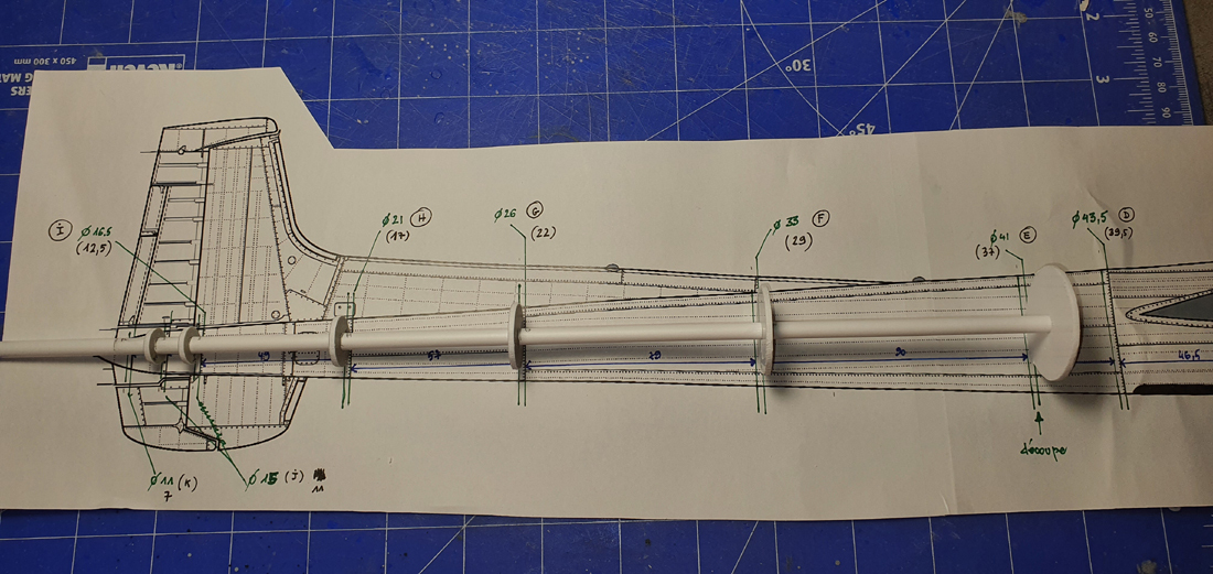

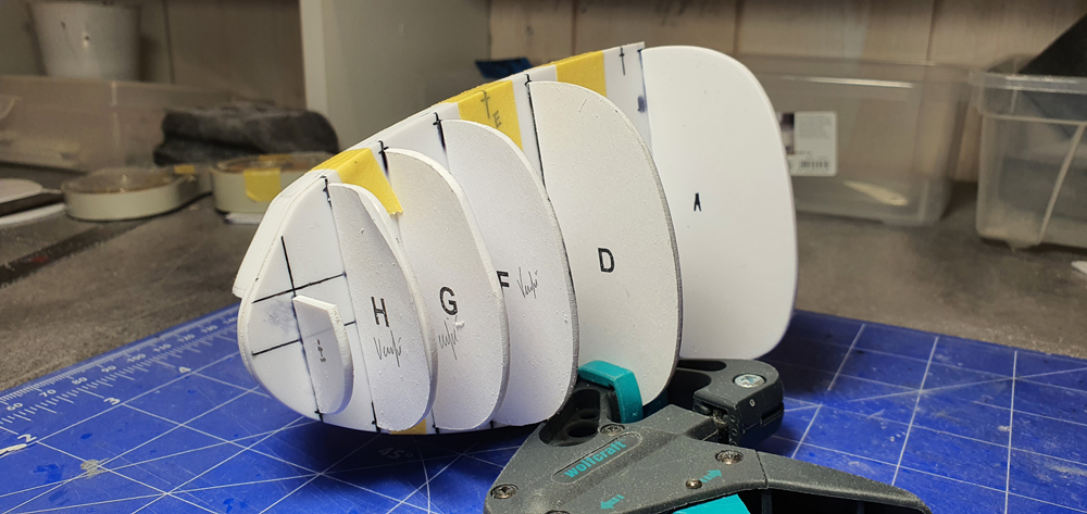

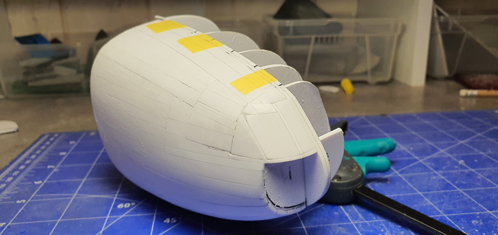

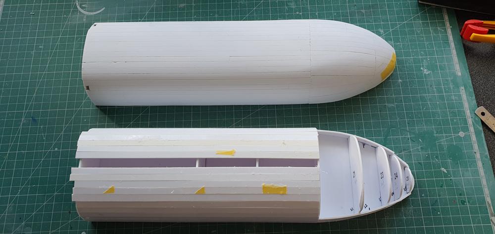

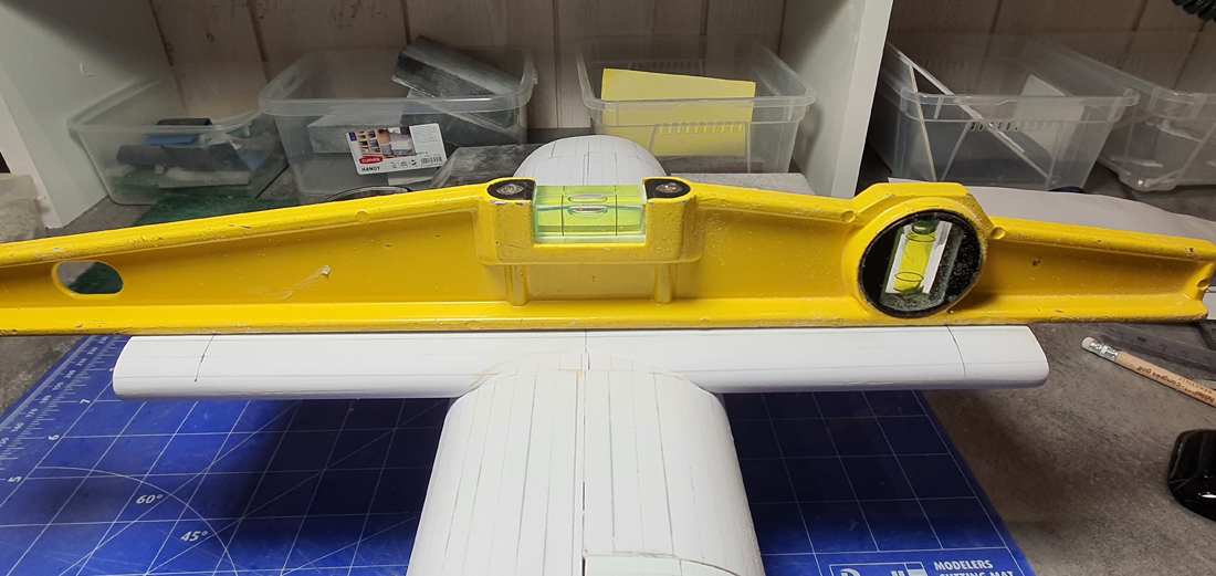

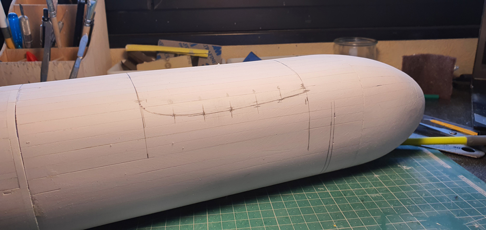

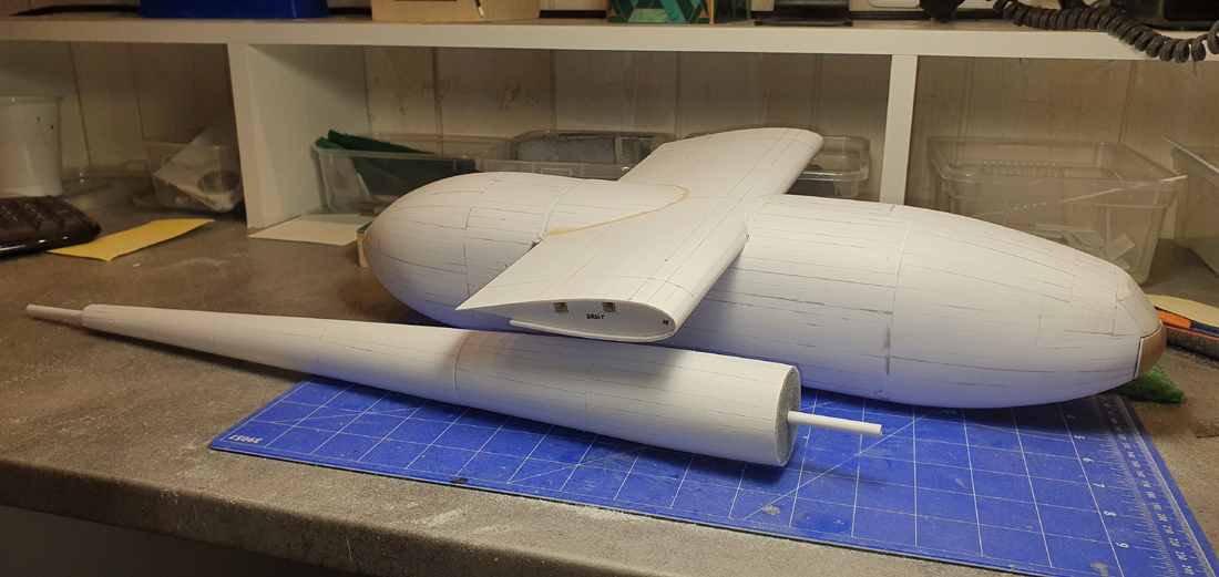

Les amis, je vais finir par croire que je suis un peu zinzin…
Après avoir sué sur le Vautour pendant deux ans, il aurait été certainement opportun de me mettre sur pause et de retrouver le temps pour autre chose. Pensez-vous…
Me voilà d’attaque avec le Nord...
Je vous livre des photos sans commentaires. La technique de fabrication est désormais bien connue, donc pas besoin de m’appesantir. Les pièces sont au niveau du gros œuvre et il manque encore pas mal de ponçage et de mise en forme.
La prouesse de cette maquette (il y a toujours une difficulté) sera de réaliser certaines pièces en métal, notamment les trains et les longerons car le bestiau est encombrant (!) et par voie de conséquences lourd.
Autre demande lancée à la cantonade : mon pote Michel, ancien pilote de Noratlas m’a dit qu’une des missions « type » était l’emport d’un réacteur de Mirage IV à des fins de maintenance.
Auriez-vous des photos de l’installation à bord ? Chariot de transport, etc…
On n’en est pas encore là, mais bon, ça sera fait la recherche de doc. Merci par avance!
Amitiés et bon réveillon de nouvel an à tous !
