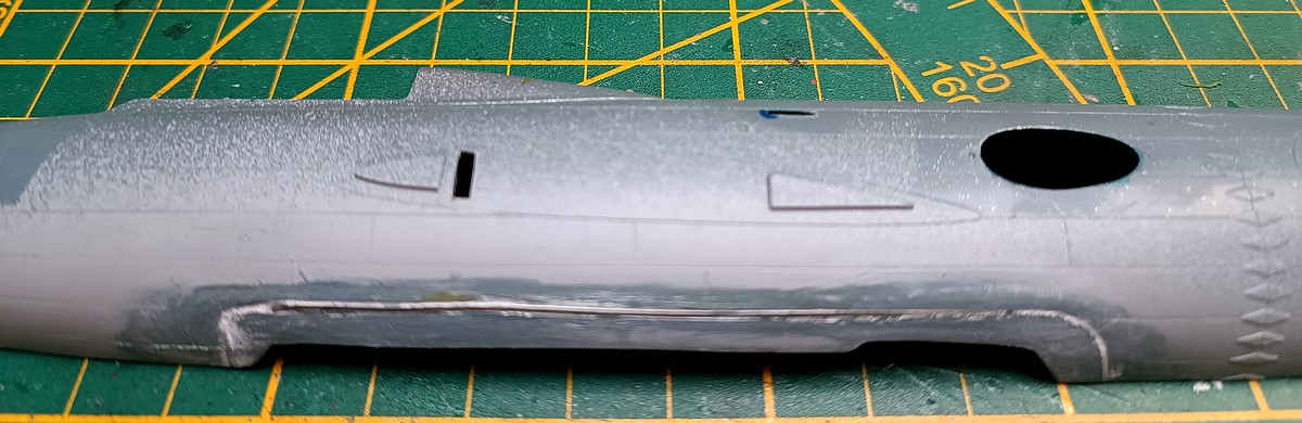

La technique du plastique étiré, je l'ai utilisé aussi, mais pas mentionné dans ce post, pour refermer la partie des soutes... ben , devant rester fermées.

Salut Fabien , et Antoine en passant :wink: si je peux me permettre , juste une idée, un truc que j'utilise depuis quelques temps ( mais d'autres aussi je suppose ) , je passe, pour boucher "les trous" du surfacer soit du 1000 de chez Mr Hobby soit le "liquide surface primer de tamiya. je laisse sécher , et je "lisse avec un coton tige imbibé de Mr Color thinner. par petites touches légères c'est dans mon cas bien sur assez efficace, aprés s'il faut un petit coup de "poncette" avec du " mesh" fin et on arrive a quelque chose de .. bien ?
juste pour partager avec vous les amis . ( en plus , il me tarde bien de voir ce volatil fini !! :hehe: :wink:

Fabien L a écrit : lun. 13 mai 2024 10:38 1715589265304.jpg
Ha oui!!! On voit bien la couture à droite...

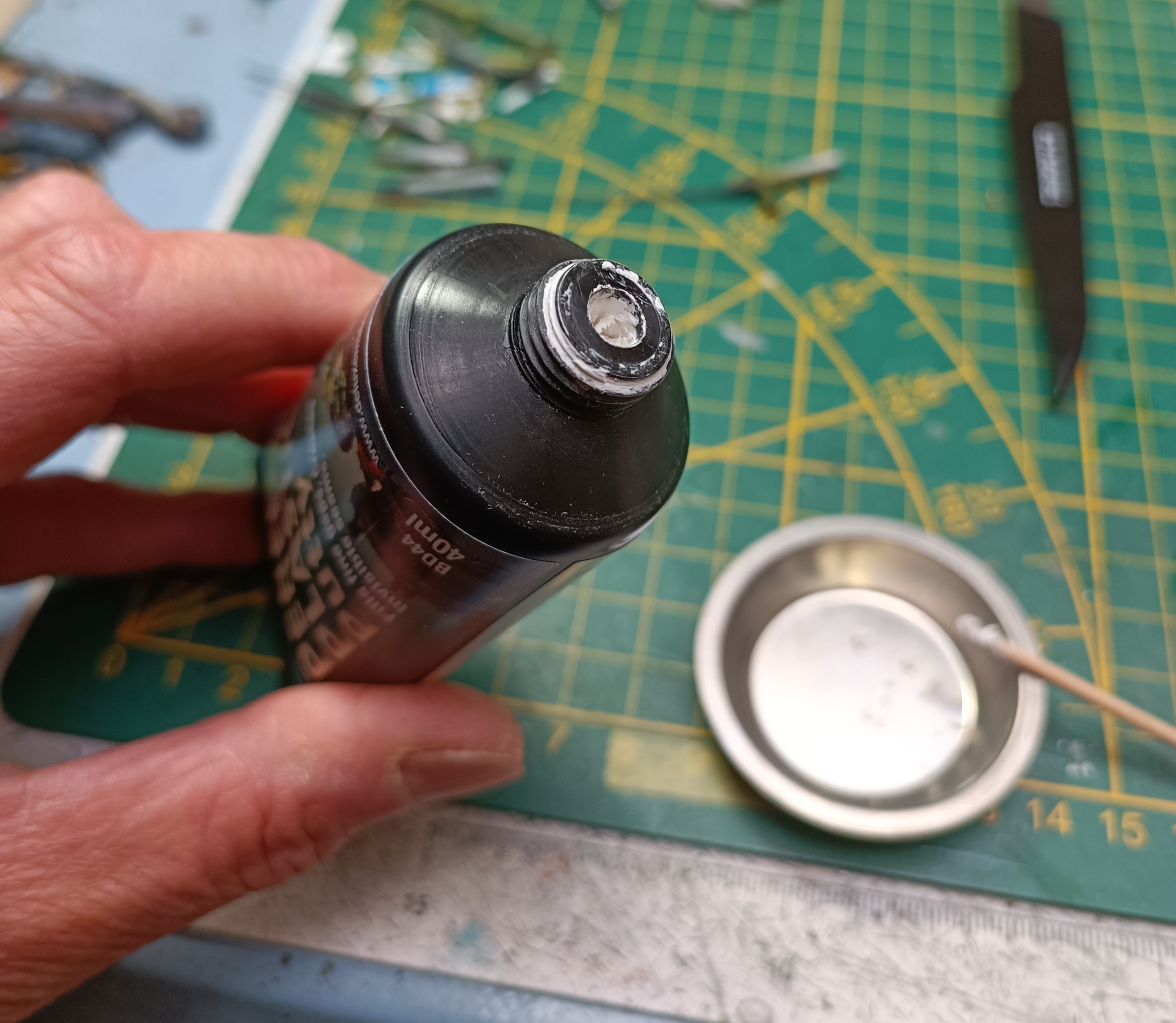

Lorsque je dis qu'il sèche, c'est au point de ne plus pouvoir sortir du tube... Et je crois ne pas être le seul dans ce cas... Alors ... Après... Y a t'il une technique de conservation spécifique ?...
Sinon tu as raison, c'est le produit idéal. :x
Re: Mitsubishi G4M1 Mlle 11 Betty Sword 1/72
Fabien L a écrit : lun. 13 mai 2024 18:13 Lorsque je dis qu'il sèche, c'est au point de ne plus pouvoir sortir du tube...
Bah oui, je me doute hein !
Mais tu peux humidifier tranquillement par le tube et petit à petit le produit va retrouver sa texture initiale. :wink:

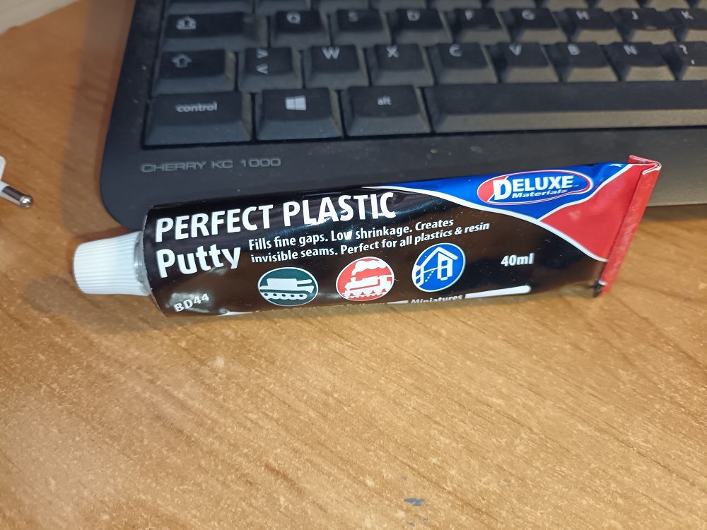

sur le Perfect Plastic Putty, il y a deux conditionnements il me semble. Mon premier tube était dans un étui plastique souple, mais qui gardait la même forme, avec un gros bouchon (genre tube de gel à cheveux des années 90. J'en ai jamais remis depuis alors je ne sais pas à quoi ça ressemble. Et puis j'ai plus trop de cheveux). Du coup, quand on prélève du mastic dans le tube, il y a de l'air qui prend sa place et qui accélère le séchage et rend la mastic inutilisable rapidement.
Il y a un autre conditionnent avec un tube qui ressemble plutôt à un tube de dentifrice ou de concentré de tomate. Là, il n'y a pas d'air qui rentre. Au pire, le premier centimètre dans la pointe du tube sèche, mais c'est pas trop grave.

Manu, peux-tu m'expliquer comment faire sortir de mastic de ce tube alors qu'il est sec de chez sec... En désespoir de cause, j'ai rajouté de l'eau : la partie supérieure devient utilisable mais après... Même si je presse comme un bourrin sur le tube, rien ne sort !

Effectivement comme le précise Colargol ; C'est le tube souple que tu as .
Perso j'ai ça et ça roule

Ouf ! Je suis sauvé !!! Lorsque je parlais d'un tube "neuf", je viens de l'ouvrir et heureusement c'est le même exemplaire que Denis vient de poster ! :x

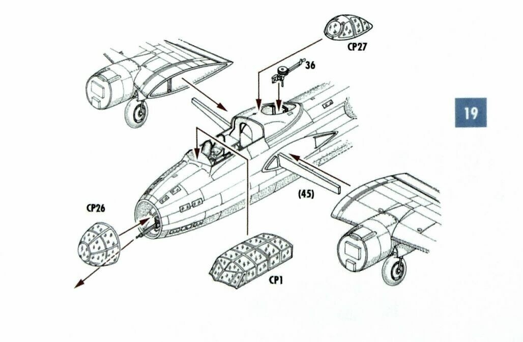

Ce week-end je m'étais promis de fermer (enfin !!!) le cockpit en faisant attention de ne rien oublier avant... Et Dieu sait s'il y en a des choses à ne pas oublier dans un bimoteur, bombardier...
Après avoir fais au moins une vingtaine d'essais à blanc ; où des pièces furent cassées, puis recollées ... Alors que d'autres se re-cassaient avec toutes ses manipulations ; j'ai (heureusement !) vérifié si les ailes allaient bien "coller" au fuselage... Bien m'en pris.

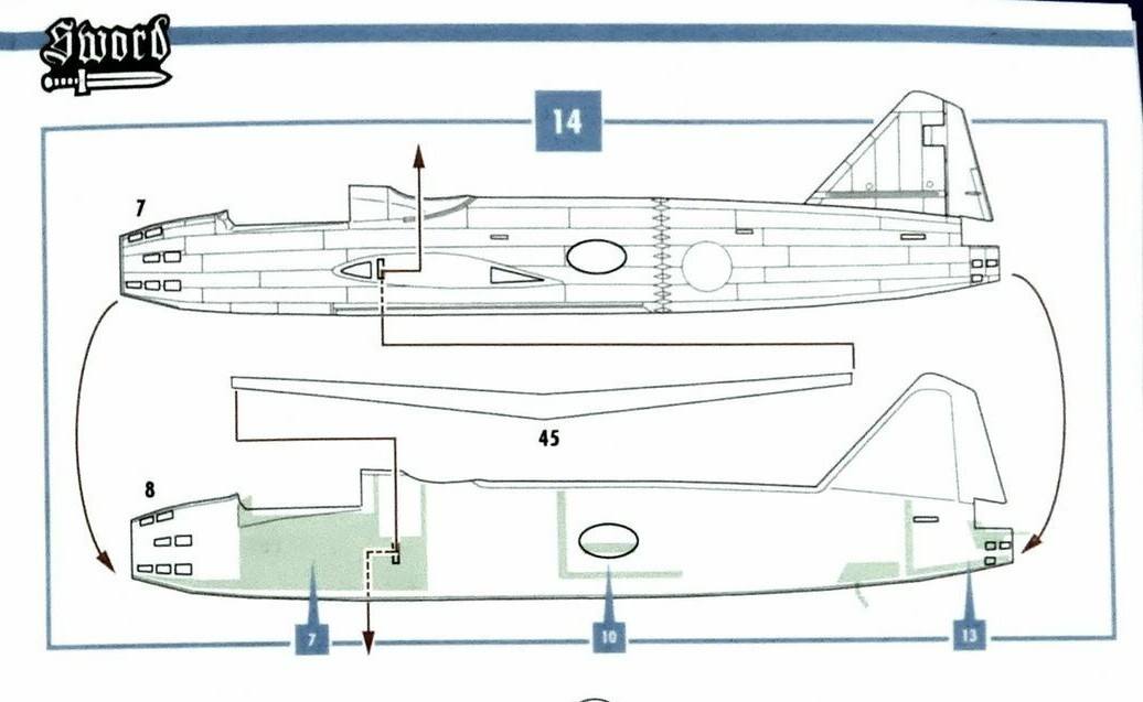

Pour être plus clair, voici sur la photo du plan ci-joint la manière dont les ailes sont fixées au fuselage :
La pièce "en V étiré", notée 45 sur le plan et devant assurer la stabilité des ailes et le raccordement au fuselage (encore heureusement !) n'avait pas été collée... car... au moment de ce dernier contrôle, je m'aperçois que la pièce ne rentre pas du tout dans les ailes ... Plus exactement ne vont pas au bout. Chaque bras, gauche et droite, "bloquant" à mi course environ...
Me revoilà encore bloqué... Qu'est ce qui clôche ??? Y a t"il un sens pour positionner cette pièce 45... J'ai commencé une longue séance de ponçage, mais çà coince toujours...

Non, non Yann. La maquette n'y est que pour une infime partie. Le praticien n'est pas à la hauteur du challenge voilà tout. Il est vrai que les plans de Sword ne sont pas un modèle du genre. Mais là y a quelque chose que je pige pas ou qui m'échappe et çà m'énerve. Mais je ne baisserai pas les bras ! Il faut que je trouve une solution. Le fait de supprimer cette pièce serait une extrémité qu'il faudrait de toutes façons remplacer par autre chose. Les ailes ne pourraient pas tenir "sur champ" par l'opération du Saint Esprit... L'idée serait d'insérer des broches dans les ailes et le fuselage pour rigidifier le tout ... A voir...
Pour l'instant je lime, je lime et je diminue un maximum l'épaisseur de la pièce en espérant que cela suffise... :roll:
