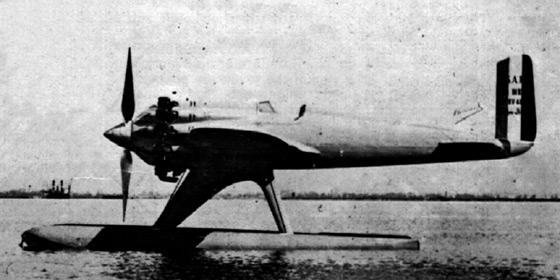

Pour cet avion j'ai trois photos de plein profil, avec un angle légèrement différent, mais qui se superposent bien.

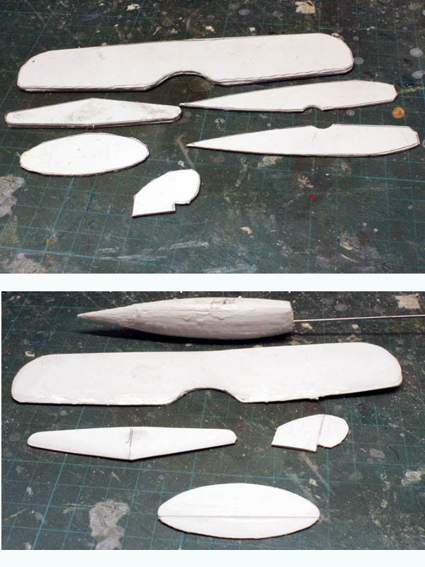

Donc des surfaces j'extrapole des éléments plans, avec des épaisseurs correspondant à la carte plastique ( 0.25, 0.5 et 0.75 mm)
3 by Adrien Roy, sur Flickrregroupés en sous ensembles
2 by Adrien Roy, sur Flickrqui assemblés forment l'avion:
1 by Adrien Roy, sur FlickrLà je manque de photos; mais en gros je mets ces éléments en plan, imprimés sur un papier, collé sur la carte plastique, découpés et assemblés. Puis remplissage en evergreen.

Ensuite clic clac on découpe l'evergreen, sproutch sproutch on tartine de cyano talc... et on ponce, on ponce, on ponce... grosse lime, grattage au scalpel, papier gros grain, tout y passe, et de préférence de l'outil qui usine rapidement.
