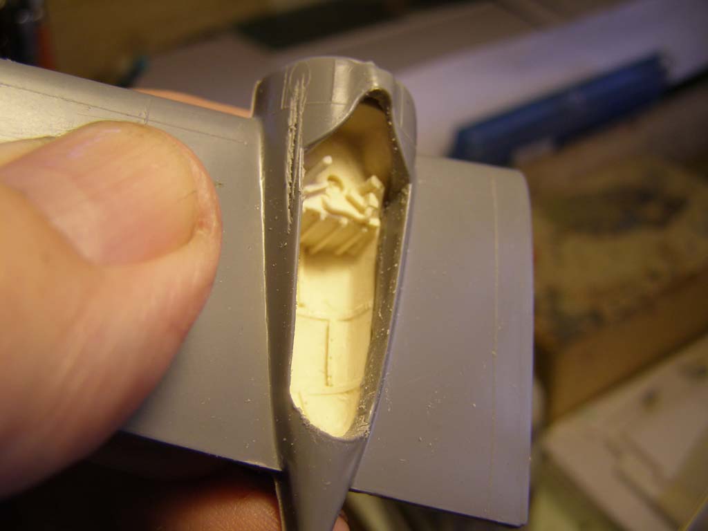

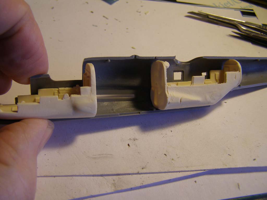

Le Bearcat Frog touchant au but,nouveau projet Froguien,le "Maryland",version française,déco non encore arrêtée,base Frog + transkit High Tech.
Je craignais pour l'insertion des intérieurs résine,parfois ardue,et bien,non,ça va (Presque) tout seul :x
Maintenant,question aux experts:
Quelles sont les couleurs de ces intérieurs?
High Tech dit tout Zinc Chromate,mais il me semble avoir entendu parler d'alu...
Si waroff passe par là...

Bon,pour les intérieurs,on va faire du classique:
Zinc Chromate pour les logements de train,Interior Green pour les parties "habitées".
