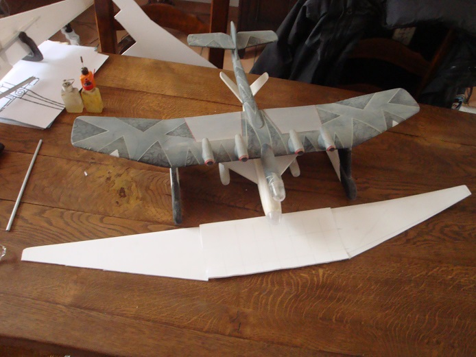

hello tout le monde!
Reprise du projet arado 470
Un geant qui ne vit jamais le jour
Personne ne l'a encore réalisé "j'espere"au 1/72?

hello
superbe accueil
c'est encouragent!!! :super:
moi aussi je suis bien content de te revoir ainsi que tout les autres.
le FW 261 n'etait que sont petit frère ,sûrement
n'oublions pas que l'envergure de l'arado etait de 68.5 m
et je vais le réaliser en scratch
cela va faire 95 cm sur ??? je ne sais plus
aller au boulot :langue2:

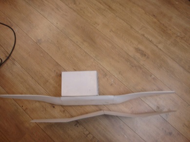

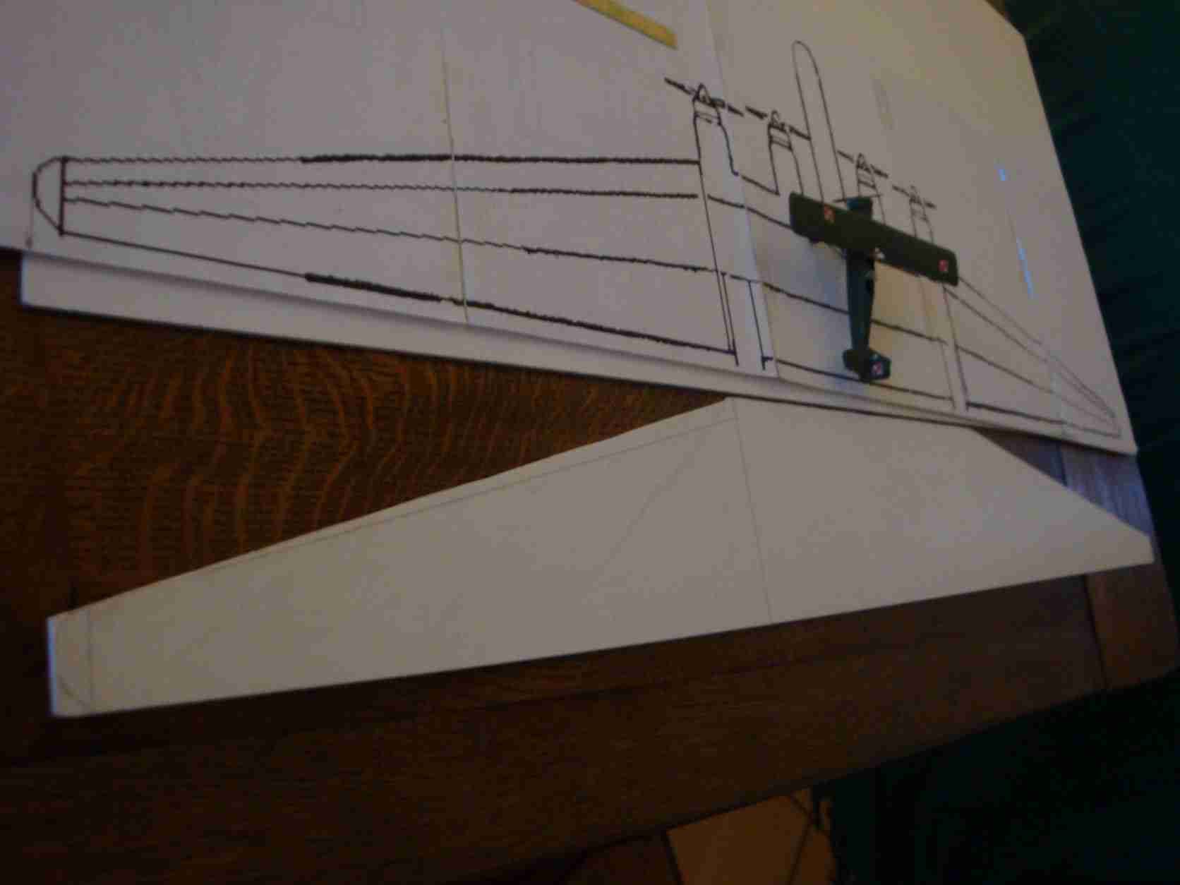

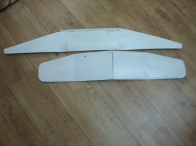

bonjour
1ere aile du 470 AR.
avec un vieux polonais 1/72 le non de celui-ci ???
a=

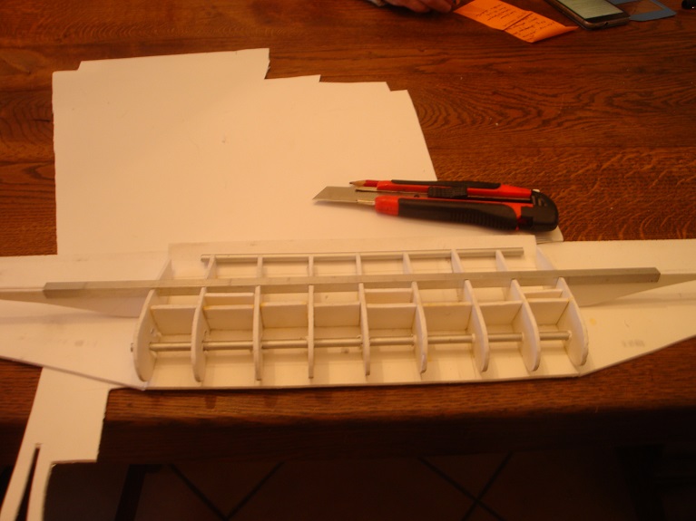

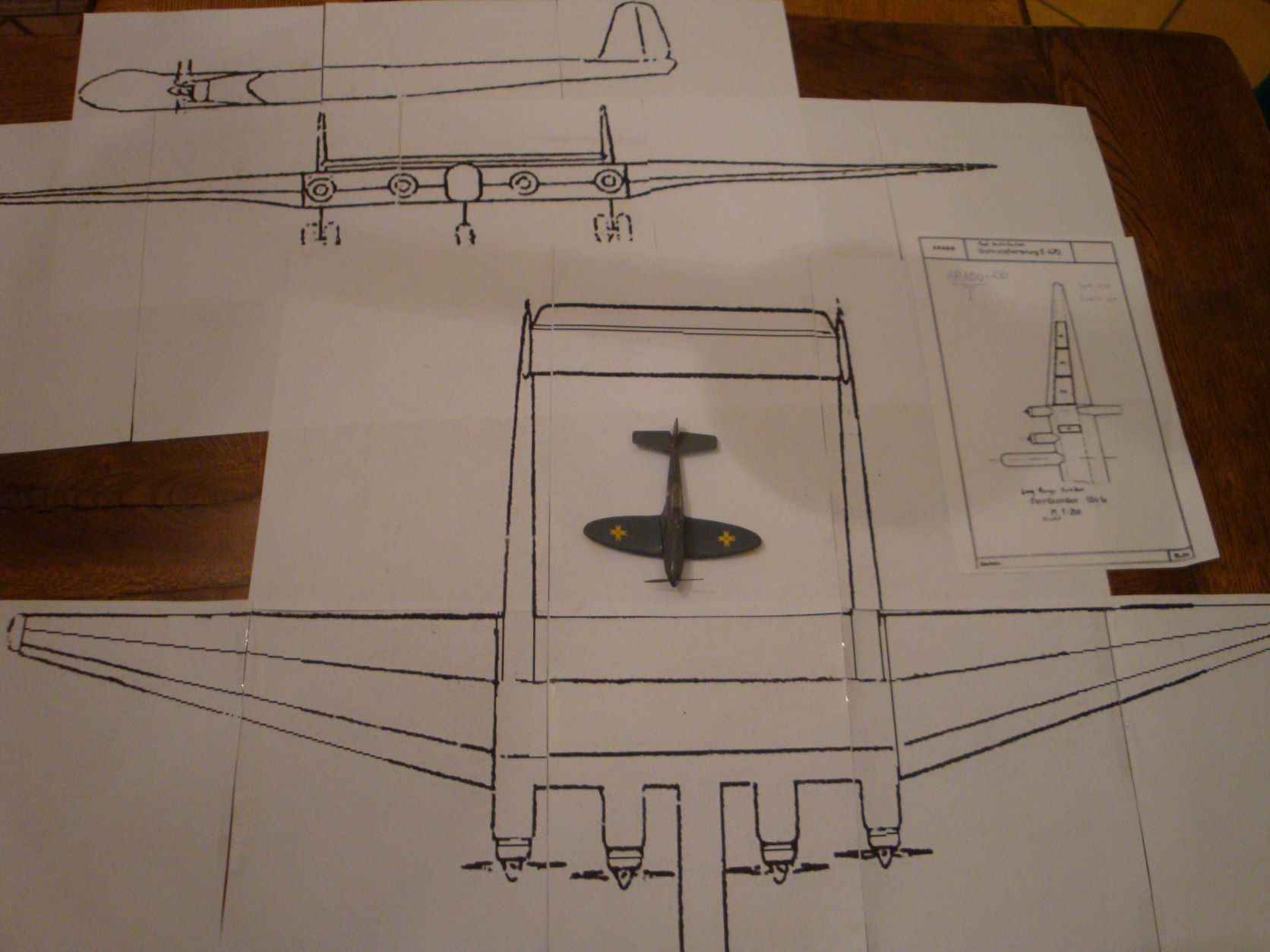

Re: ARADO E 470
Message par KI-666 »

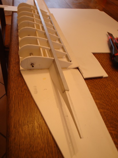

MEME L4APPAREIL NE PEUT PAS TOUT PRENDRE :D

joli :shock: :shock: :shock: :shock: :shock:

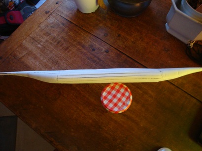

LE PLASTIQUE C'EST FANTASTIQUE...
ki-666:
Messages : 14221
Re: ARADO E 470
confiture bonne maman, ou cochonou :D
:sivousme:

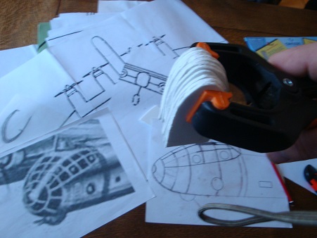

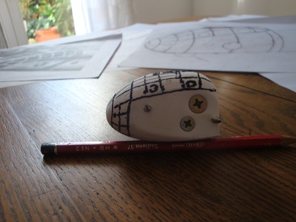

:D
le cockpit avant de le faire en plomb

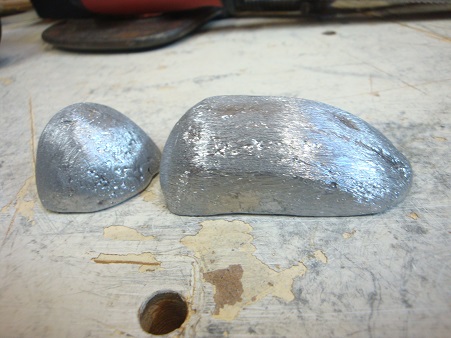

Messages : 14221
Re: ARADO E 470
master en plomb?
tu fais comment stp?
KI-666
Messages : 257
Enregistré le : jeu. 5 sept. 2013 07:38
Localisation : jonage 69
Re: ARADO E 470
déjà le model:
apres le platre ....et le plomb

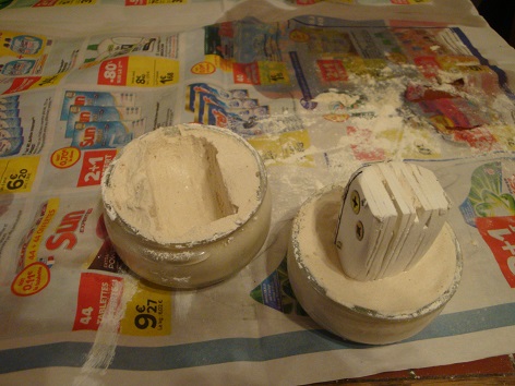

Re: ARADO E 470

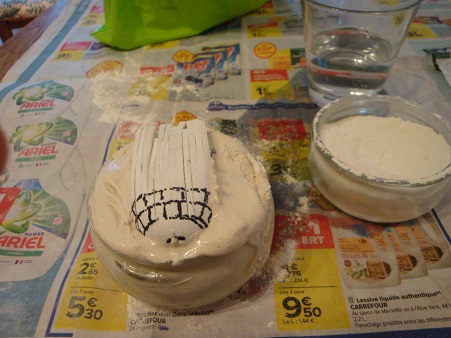

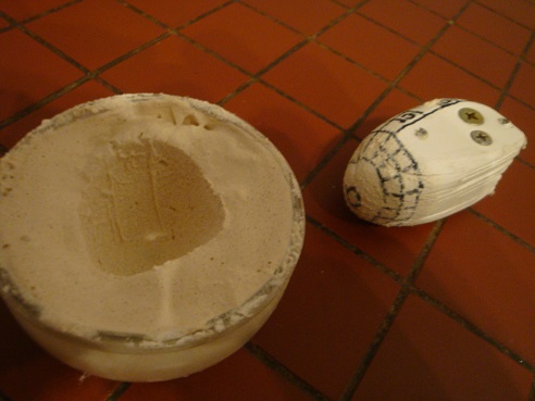

???laquelle? il n'y en a qu'une... :P
après , le plâtre :
le cockpit sera donc en deux partie :frime:
pour le plomb ,attention
bien laissez sécher 3 a 4 jours sinon le plomb éclate a cause de l'humidité :-? et ça fait male :diable:

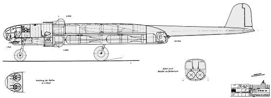

Re: ARADO E 470

Re: ARADO E 470
merci, je comprends un peu mieux :x

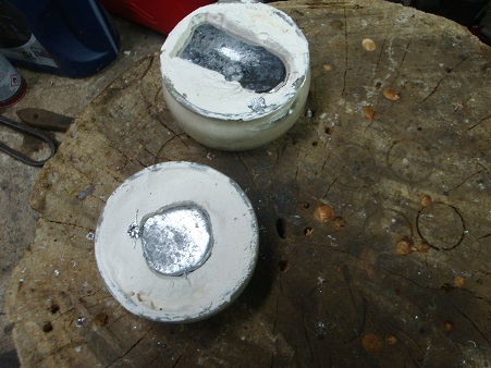

Re: ARADO E 470

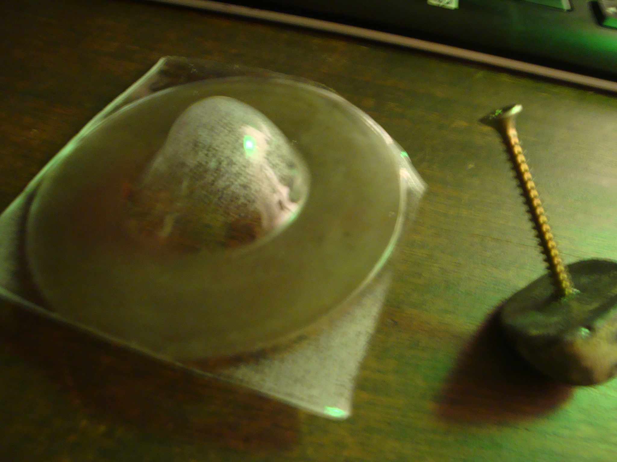

:mrgreen: échec pour la première tentative :mrgreen:
il faut que je retrouve les bonnes températures et le savoir faire
