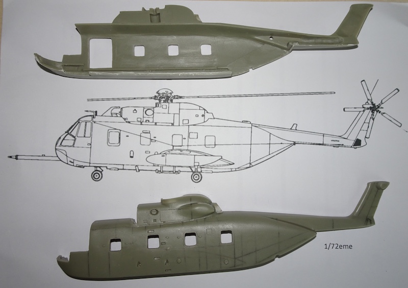

Le but du jeu est d'arriver a ca:
Voila ce qu'on trouve dans la boite:
Majorité de pieces en résine, un peu de photodécoupe et un livret qui n'est pas une "vraie" notice de montage mais un pele mêle de photos et de precisions assez déroutantes. Une petite feuille de decals assez convenable accompagne le tout. Pour une raison que j'ignore. dans ma boite, les pales du rotor principal manquaient, Whirlybird me les a renvoyé assez rapidement. les différentes pieces sont dans des sachets individuels scellés entre eux et quelques petites pieces fragiles étaient cassées. la verrière est assez translucide mais trop épaisse, donc thermoformage a prévoir.
La bete est assez grosse et comme toutes les productions artisanales la qualité de la résine maronnasse n'est pas top-top. Heureusement il n'y a pratiquement aucune bulles. les details (gravure etc) sont quasi inexistants donc tout est a faire. les deux demi-fuselage sont très épais et vont demander pas mal de travail de ponçage/affinage. Grand désespoir, l'intérieur du cargo est entièrement vide, ce qui est trés dommage car la trappe arrière peut être ouverte. Ca promet pas mal de scratch car en bon maso, j'ai choisi cette option.
Apres avoir préparé les pieces (lavage, prés-ébarbage etc..., la premiere étape consiste a regraver le fuselage et a riveter le total car un hélicoptère Sikorsky, ce n'est pas lisse. après avoir sur un plan fait maison au 1/72eme et sur les photos repéré les lignes de structures et de rivets, je les ai reporté sur le kit et en avant. Deja des erreurs se révèlent:

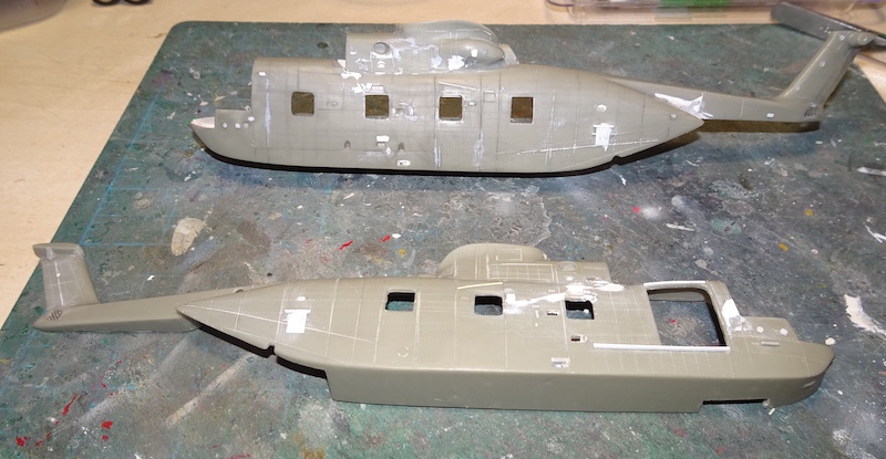

J'ai donc enfin fini la re-gravure et le rivetage complet des deux demi fuselages, en essayant de coller a la réalité le plus possible. J'ai utilise différentes "Rosie", ca m'a pris des heures et j'espère que le résultat se verra après passe a la peinture. Malheureusement sur la photo ci dessous ca ne se voit pas trop.
Etapes suivantes, corrections des positions des différentes trappes, creusages des events et pose de grilles sur ceux ci. comme j'ai en stock le fin grillage Trimaster, ca colle bien. le plus long est de percer la résine tres épaisse et donner la forme adequate a ces petites trappes qui sont legions.
Puis vient l'habillage intérieur du bestiau: la, il faut tout faire de A a Z, y compris le cockpit trop grossier d'origine. D'abord. il faut sérieusement faire maigrir la piece car c'est moule "brut de fonderie". Donc il faut poncer, poncer et re-poncer de manière a voir une épaisseur acceptable. Puis, arme de profiles Evergreen, c'est parti pour les renforts et membrures: j'ai decide de procéder par "couches" successives: les membrures, puis les elements rapportes (conduites de chauffage, premiers cables, etc...). Ensuite viendront les sieges, brancards et autres elements, avant fermeture des deux demi coques. C'est tres tres long a cette échelle et le vrai MH-3 est un veritable enchevêtrement de cables, boites de tout style et divers autres bidules...
voila ce que ca donne:
Voila ou j'en suis, les ajustages a blanc révèlent deja de gros soucis a venir... mais pour l'instant operation habillage intérieur du 2eme demi fuselage!

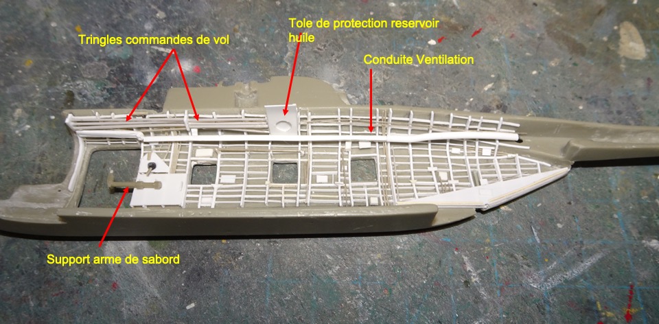

Le demi fuselage gauche a reçu sa deuxième couche de détails (conduite de chauffage, quelques tuyauteries et les rails d'attaches des sieges) et j'ai attaqué le demi fuselage droit. Le problème est la disparités de la configuration suivant les photos. j'ai pris comme reference le HH-3E décrit sur le site de l'USAF museum, car il est quasi impossible de trouver des photos "in action" de l'intérieur de la bête. Voila ou j'en suis:
Beaucoup de mauvaises surprises pendant ce fastidieux travail, dont le principal est le mauvais alignement des hublot sur ce cote du fuselage: le dernier (prêt de la queue est beaucoup trop haut. Il va falloir trouver une solution...
Prochaine étape fin de la l'habillage interne et peinture avant d'ajouter les details (sieges, brancard etc)

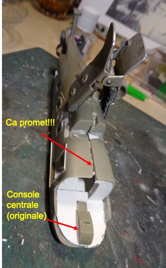

Un petit coup d'œil sur les ajustements a venir: cette, c'est de l'artisanat mais ca promet du sport: le double défi sera d'aligner correctement les deux demi-fuselage et garder le bon alignement des membrures internes. trois photos pour avoir une idée du désastre:
A l'ouverture de la boite, je savais qu'il y aller avoir du boulot...

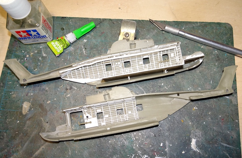

j'ai terminé l'aménagement de la cabine de mon cochon, je n'en ferais pas plus ce stade car une fois les deux demi fuselages collés, on ne verra plus grand chose dans cette soute caverneuse.
En gros, j'ai ajouté la filasse, rack radios, extincteur, boites a munitions (ou autre) sieges et brancards sur le coté gauche.Le défi a consisté a bien calculer la hauteur des sieges coté droit de manière a les faire "coller" au plancher de la soute installé coté gauche. Pas si evident que ca! Un petit weathering pour finir, un cochon c'est sale!
photos:
Voila, prochaine étape le collage des deux demi fuselages, on reste calme...

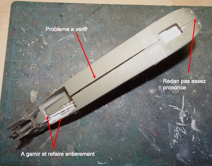

Merci ca me motive pour la suite! j'ai effectue le collage des demi-fuselages et c'est ca-ta-stro-phique! rien ne joint correctement, c'est a vous dégoûter des kits en résine... mais je persevere!
Patrickdessables
Messages : 420
Re: Un cochon du desert au 1/72eme, Continuation
Bonjour a tous!
Petit point d'avancement: les deux demi-fuselages sont assemblés après de gros déboires car rien ne joint correctement, les pieces étant legerement vrillées et pas symétriques. De plus, le dessous du fuselage est de forme incorrecte, il s'affine de l'avant vers l'arrière alors qu'il devrait etre de forme constante. Au bilan, il faut combler les trous a coup d'evergreen, (en respectant les cotes a l'échelle, le redan en V de la carène) beaucoup beaucoup de mastic Tamiya (qui a la fâcheuse tendance a se rétracter en sachant), de ponçage et de patience:
montage a blanc:
Apres:

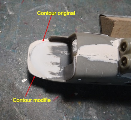

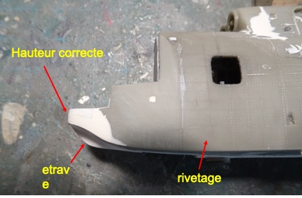

Une fois le calvaire de l'assemblage terminé, me voila devant un autre problème majeur: le profil de l'avant et de la partie cockpit, avec sa forme en carène typique avec son "étrave" est complètement faux et asymétrique: il faut la refaire entièrement, une fois de plus a coup de mastic et de bandes de plastic, collées et poncées jusqu'a avoir la forme adéquate:
Voila, une fois tout cela corrigé, il faut refaire la gravure et le rivetage, puis poser les quelques embases d'antennes et autres bubons qui parsèment le fuselage, en faisant attention de ne rien abimer a l'intérieur.
Prochaines étapes: la pose des sponsons et l'habillage du cockpit. Whirlybird, c'est pas de la tarte!
