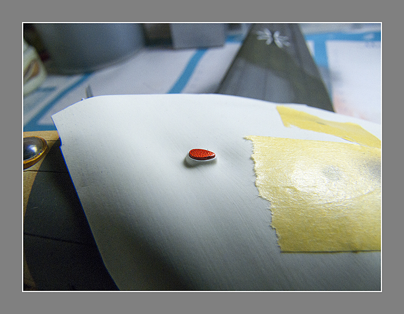

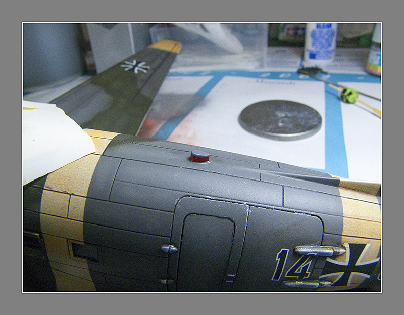

Avec un petit bout de latex dans lequel tu fais un trou (petit lui aussi).
Tu le glisse légèrement en force sur le cône et hop !

Si je peux pousser ... "un petit bout de latex"... un petit bout...je vois... latex je connais aussi :mrgreen:
tu l'achetes tout fait ou autre ..
désolé pour demande de détail... :wink:
PS: ta photo ça ressemble bien à ce que je veux faire :alcool1:
Re: Help !!! peinture cercles sur casserole d'hélice...
J'utilise des gants à vaisselle.
Une paire fait toute ta vie de maquettiste. :wink:
