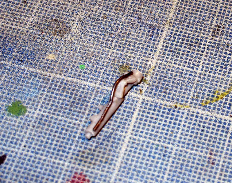

Les cockpits sont similaires à part des particularités comme les palonniers ou les manettes de gaz. On ne verra rien de toute façon.
J'ai juste ajouté des sangles en décalco sur les sièges. Après une peinture soignée le résultat est satisfaisant pour ce qu'on en verra.

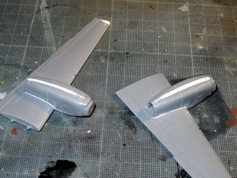

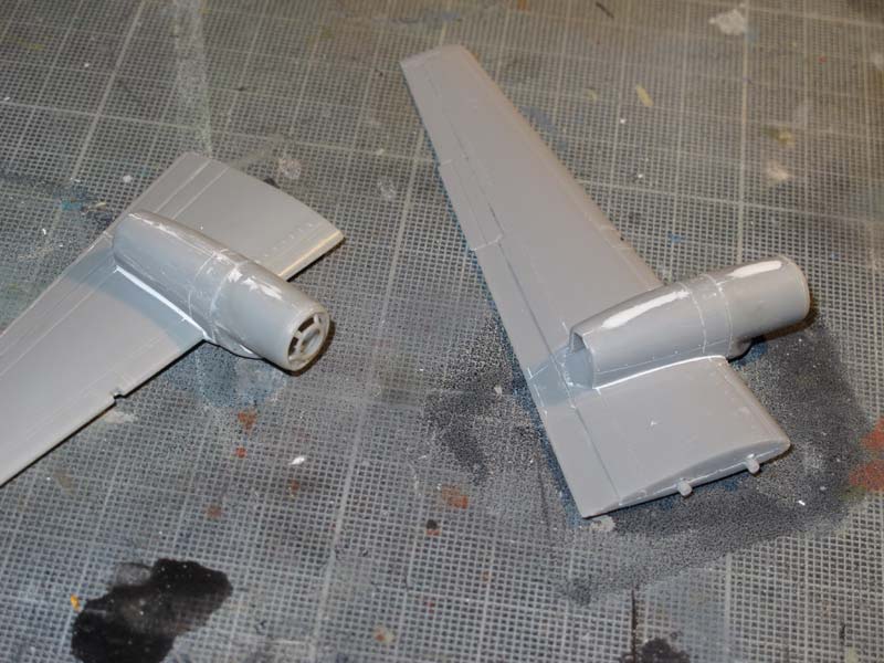

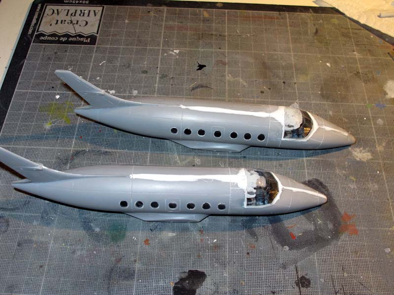

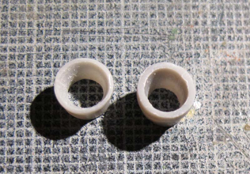

J'ai affiné par l'intérieur les tuyères qui sont vraiment trop épaisses (celle de gauche est affinée).
Les fuselages sont fermés et prêts à recevoir leurs diverses appendices. Il a fallu bagarrer un peu au niveau de cockpit, mais au final je suis agréablement surpris par l'ajustage de la partie vitrée, ainsi que sa transparence.
Bon, le mastic n'est pas superflux il ne faut pas rêver.

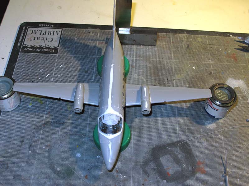

Il y a eu besoin de mastique sans surprise sur les deux, et pas toujours aux mêmes endroits.
Mais rien de vraiment problématique.
Je me remets à l'ouvrage sur ces deux Jetstream.

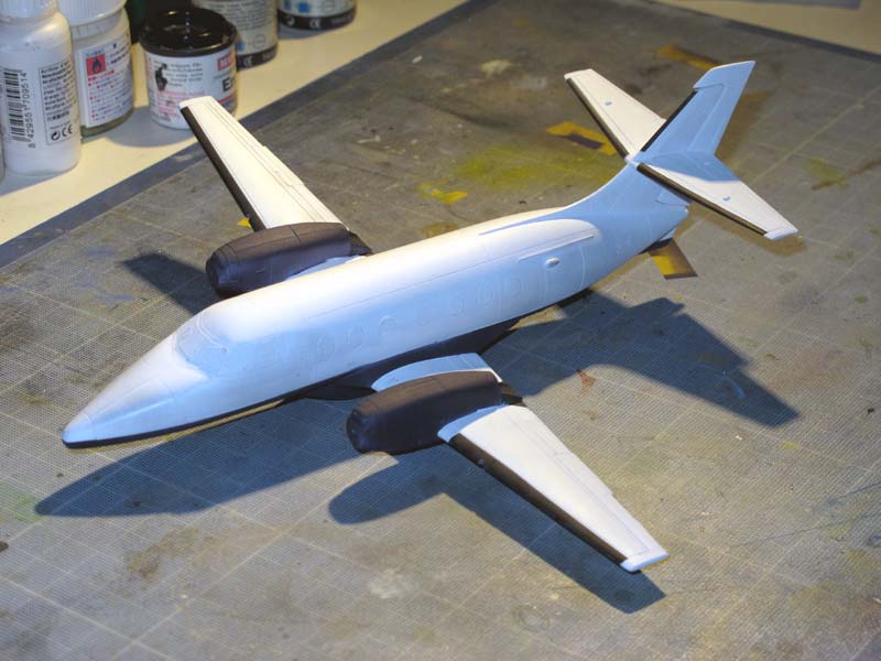

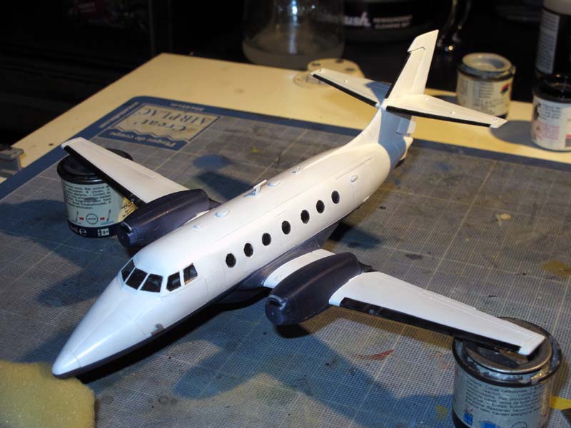

Voici où j'en suis ce jour:
Le Super 31, après une chasse aux pétouilles méticuleuse, a reçu une couche de Surfacer 1000 blanc dilué au diluant cellulosique passé à l'aéro. Après égrainage à la laine d'acier le résultat est acceptable et j'ai passé une couche de blanc Vallejo. Re-chasse aux pétouilles à venir, puis re-blanc. Ensuite le ferai le bleu du dessous, et seulement après je collerai tous les petits détails (antennes, pitots,...) pour éviter de tout casser lors des manipulations.
J'ai peint aussi les ensembles tuyère/turbine avec des Alclad. Ça valait le coup d'affiner la tuyère. Les hélices sont en cours, il manque les bandes couleur alu au bord d'attaque, et je vais faire la casserole en noir brillant.

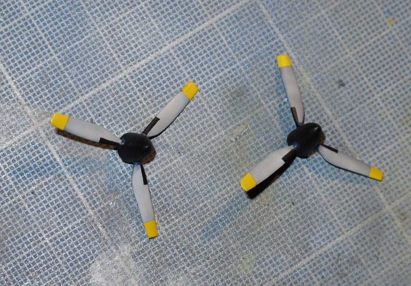

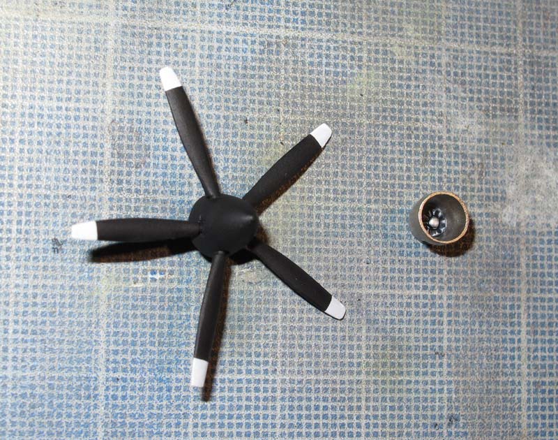

Séance hélices (hélas c'est là qu'est l'os). Sur les 5 pales qui équiperont le Jetstream 31 les petites bandes noires dans le blanc des bouts de pales sont des contours que l'on trouve sur beaucoup de planches de décalcos. C'est mon astuce pour éviter un masquage manquant de précision sur ce type de schéma.
Et les bandes en alu sont découpées dans du "barfoil" (alu autocollant très fin). Un truc que j'ai depuis plus de 20 ans, je sais pas si ça existe encore. Klir et vernis satin scellent tout ça.
Les petits triangles verts sont découpés dans un rab de décalco.
Le bleu est fait ainsi que les dégivreurs. Il y a eu quelques oversprays et arrachages que je reprendrai après pose de tous les petits détails (antennes, pitots, articulations des volets,...) c'est assez chi...nt à faire.

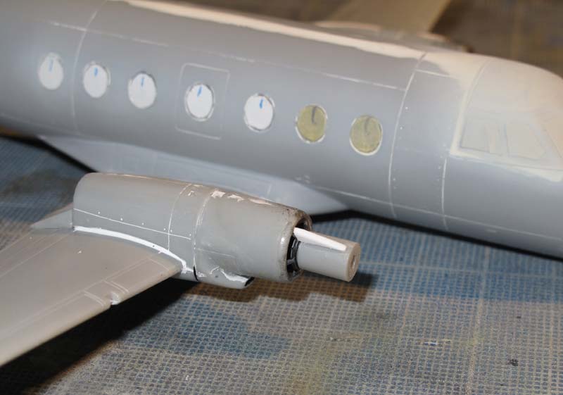

Re: Jetstream 1/72 - Amodel
beaucoup de temps pour installer tous les petits détails qui hérissent l'avion. Le jeu d'antennes et pitots fourni est cohérent (parfois un peu surdimensionné, mais déjà beaucoup trop petit pour ma dexterité
J'ai quand même ajouté une deuxième antenne que je pense être une TCAS devant le pied de dérive en prélevant simplement celle de l'autre kit car elle ne sera pas utilisée sur l'autre.
Les trains reçoivent une durite assez basique. Ça me convient.
Et le voilà après une couche de Klir passée au pinceau passée après retrait des masques.

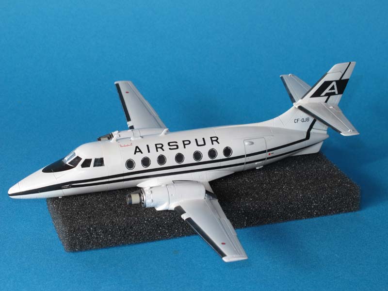

J'ai avancé à petit rythme. Les deux Jetstream ont leur décalcos emprisonnées sous deux couches de Klir, et sont prêts pour un poil de patine.
Sans surprise la pose des décalcos a été une séance pour les nerfs. Elles sont d'une très bonne qualité (solidité, opacité, niveau élevé de détail, adhérence, ...) mais les drapeaux British Airways en plusieurs parties sur des galbes prononcés, c'est pas simple. Tout ce que j'ai pu détourer l'a été pour ne pas avoir de silvering.
Sur le Airspur, j'ai coupé en trois les bandes longitudinales pour me faciliter l’existence, mais le plus pénible c'était les cerclages autour des hublots, que j'ai coupés en 4 segments car ils étaient d'un diamètre trop grand. En principe ils doivent épouser les hublots et on ne doit pas voir de blanc.
Ils sont pas moches, mais il ne faut pas les regarder de trop près. Les joints de parebrise ne sont pas top. J'aurai pu mieux faire.
Anecdotique : sur le British Airways Amodel livre une décalco à placer vers la porte. J'ai lu les minuscules inscriptions à la loupe : "slava Ukrainia". Bref, si c'est amusant et résonne avec l'actualité, rien de réaliste donc je ne l'ai pas posé.
