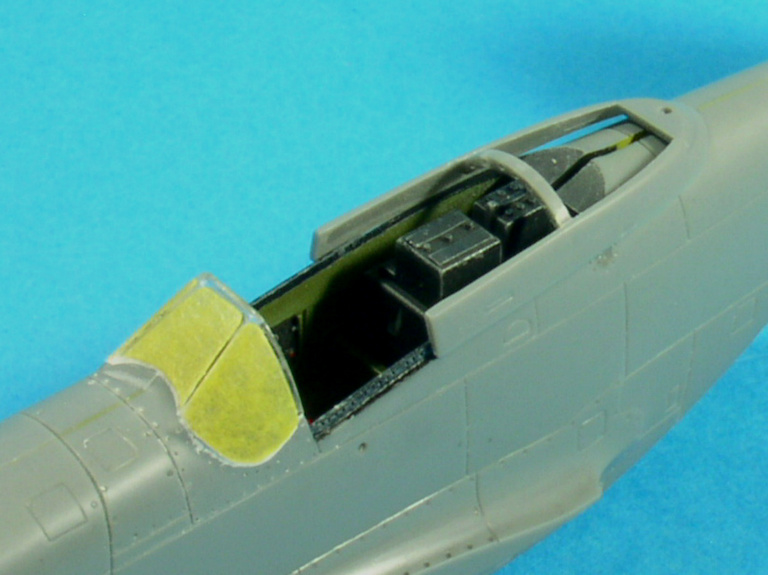

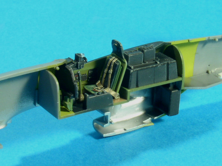

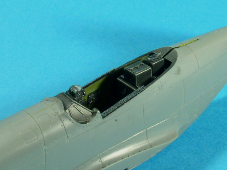

Salut Philippe
Une idée du cockpit Tamiya, si ça peut t'aider aussi :

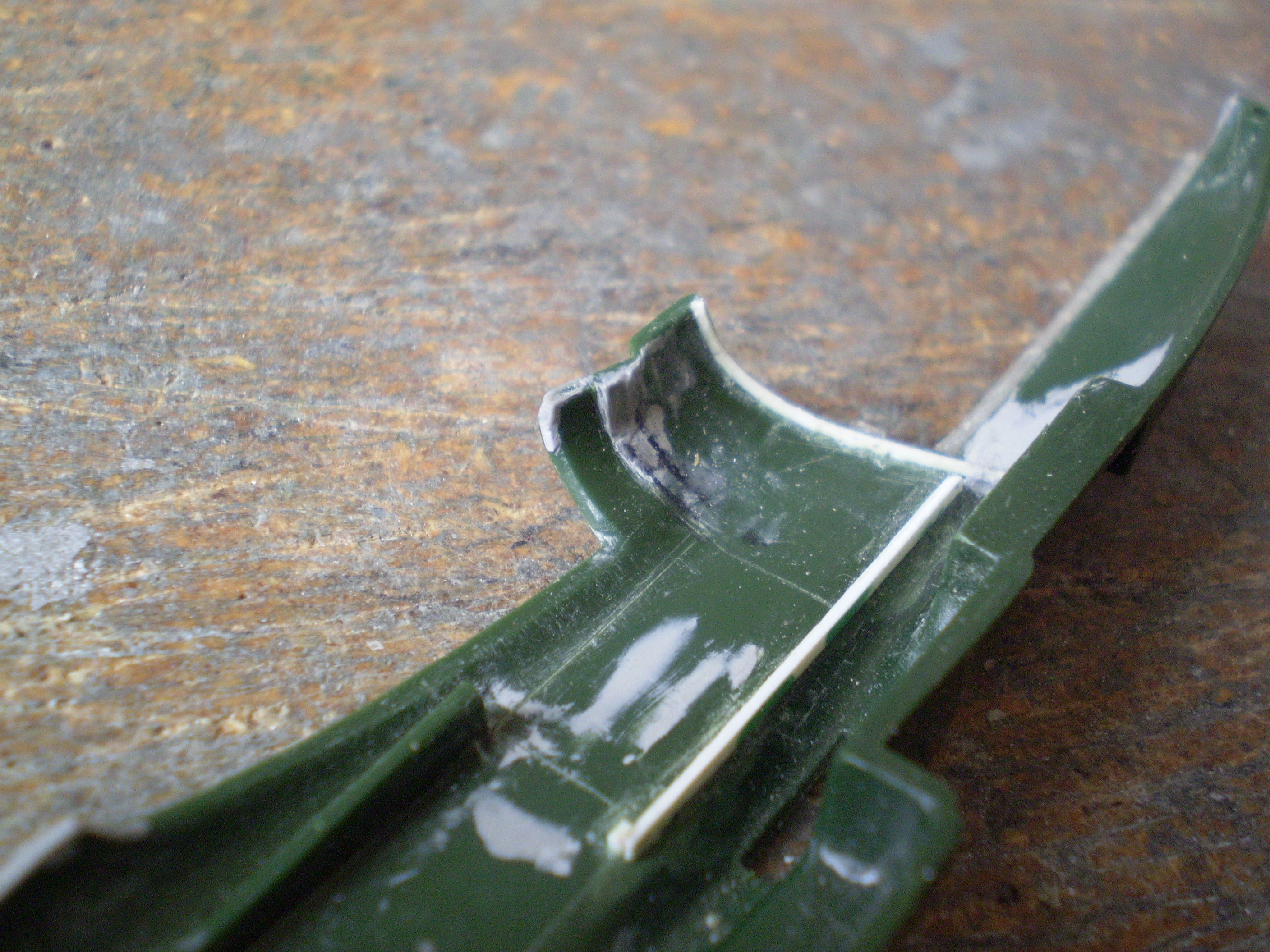

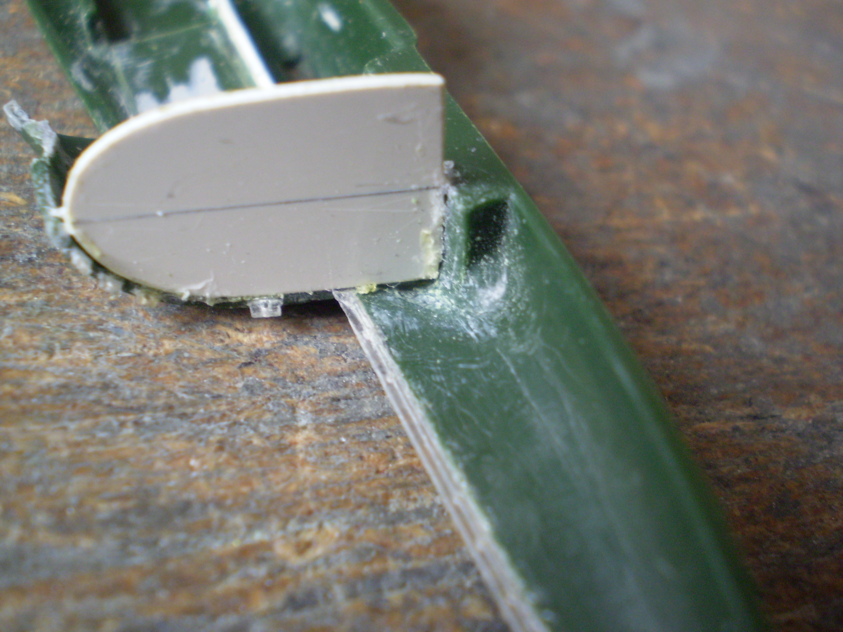

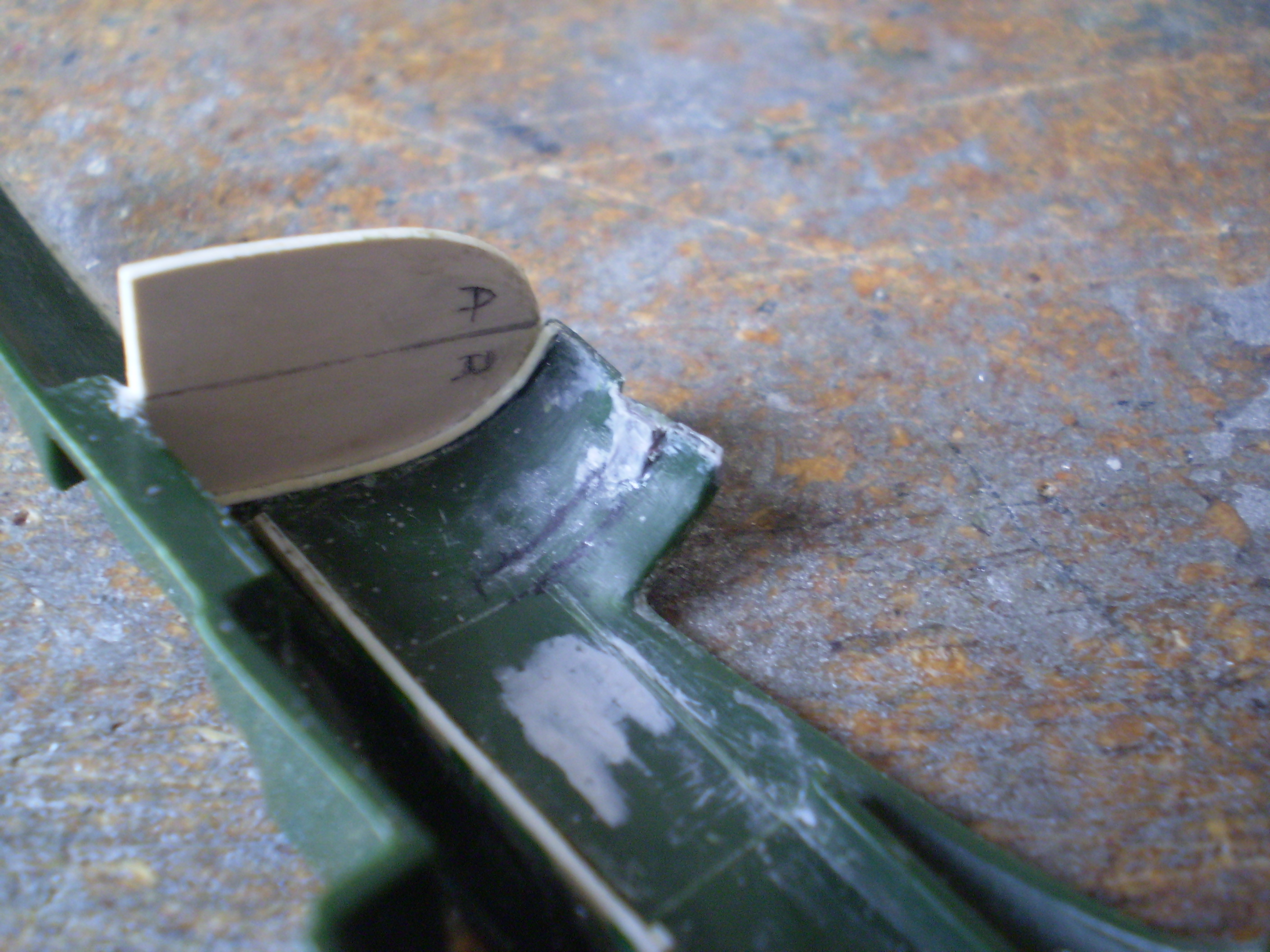

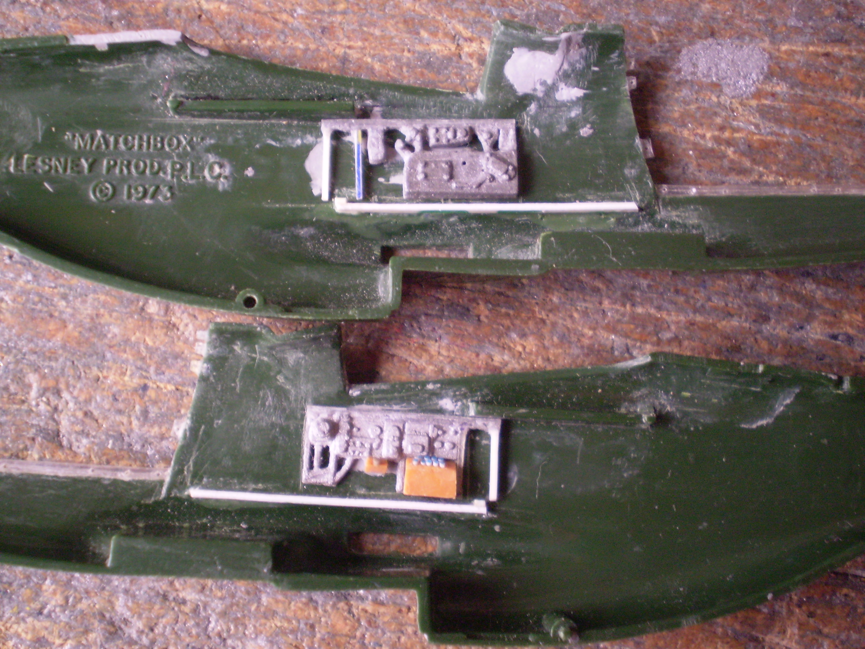

Le dos du fuselage derrière la verrière est creusé sur 0.5mm pour recevoir ce qui semble être un guide de coulissage.
Je travaille d'après photo du vrai, interprétation, déduction, improvisation etc....
La pièce en question, toujours pas détachée de son morceau de carte plastique.
Le fil d'acier de 0.2mm sert normalement à découper du polystyrène à chaud (ex Maxicraft).
Je pense que vous avez compris la combine : La pièce en carte plastique (un peu longue pour l'instant, réglage oblige) sera attachée à la verrière.
On verra ce que ça donne une fois le fuselage refermé. Je sais, je sais :doctor: !
Dessous, il y a les deux rails de verrière en feuille d'alu pliée en U.

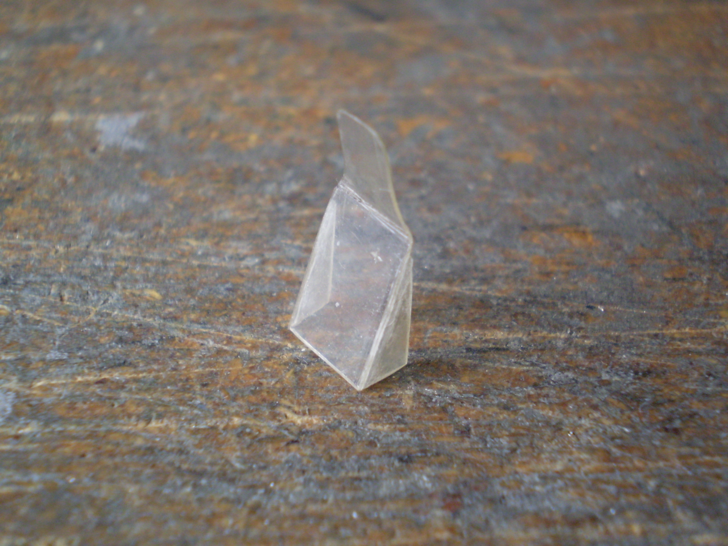

La verrière, justement, thermoformée sur l'originale.

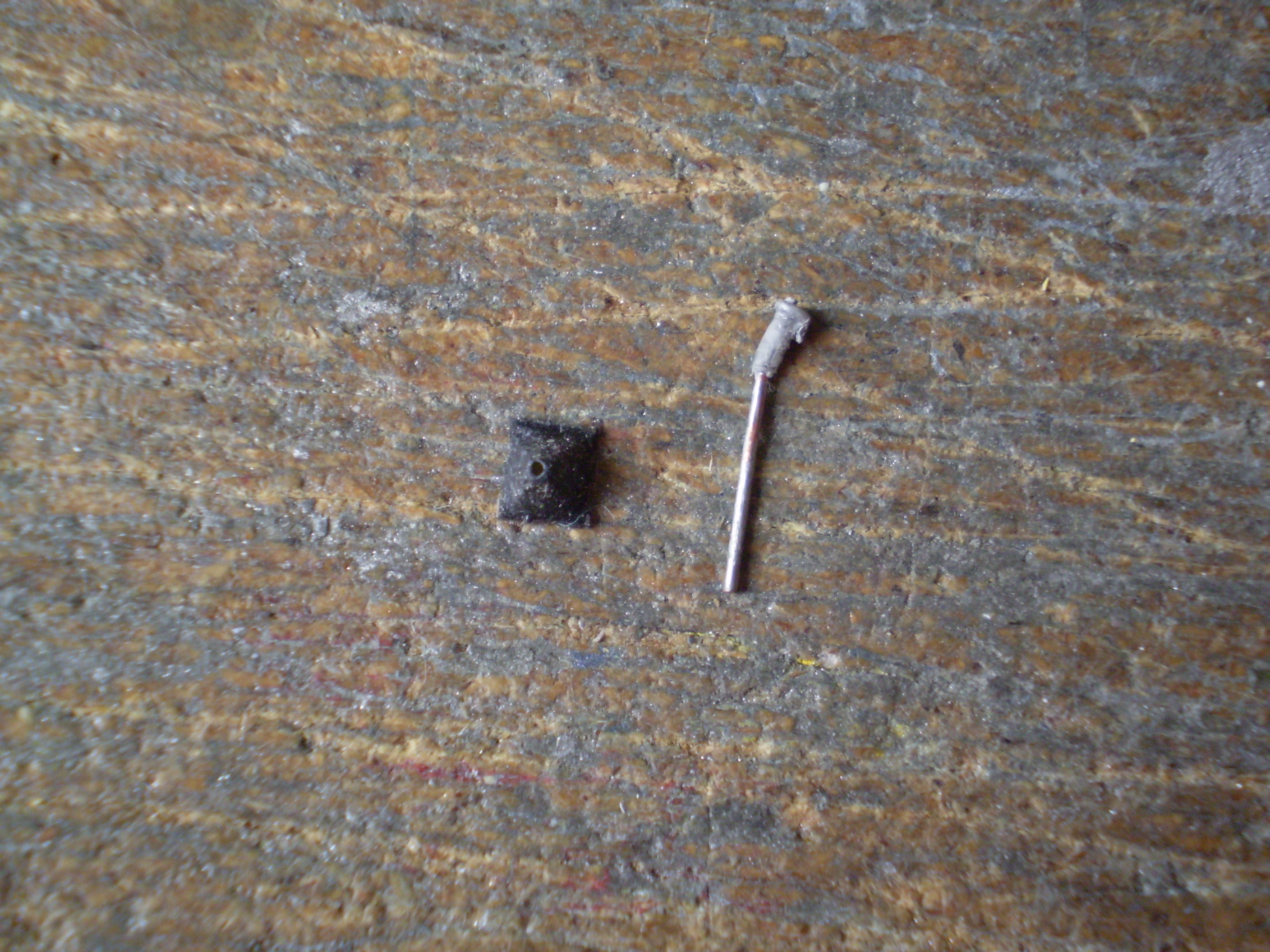

Pour se détendre les yeux, le volant de trim, et les deux molettes qui seront peintes avant d'être collées.
Une dernière pour la route :

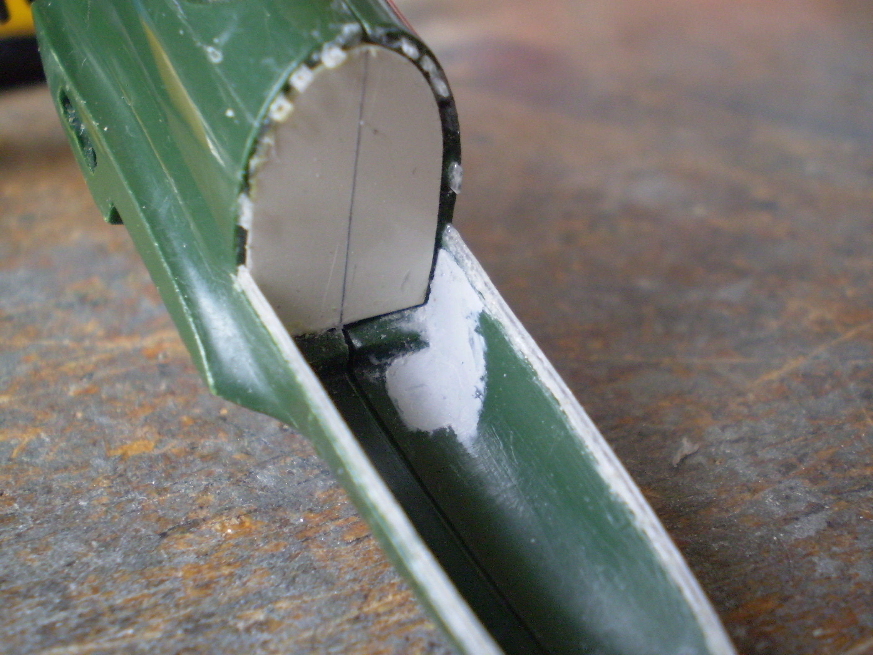

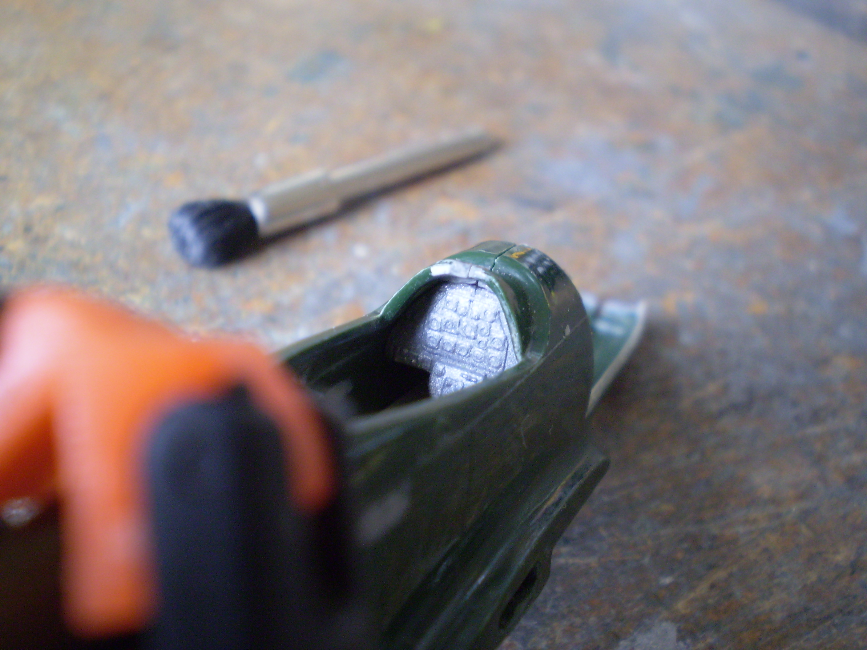

La cloison pare-feux.
Exemple de pièce que je vais refaire, car elle ne me satisfait pas :Mauvaise interprétation d'un croquis : Pas de retrait de la pièce inférieure , et les deux trous pour la tuyauterie, après essais à blanc, arrivent au-dessus du plancher.

Salut Philippe
Si ça peut t'aider, voici ce que j'avais bricolé sur le kit Tamiya pour les rails de la verrière :
Deux longueurs de plastique de 12mm prélevées dans du profilé Evergreen (0,25 x 0,75mm) qui ont reçu chacune 17 trous borgnes réalisés au foret de 0,2mm.
La saignée sur le dos du fuselage est la partie visible d'un système qui maintient la verrière contre le fuselage lorsqu'elle est repoussée :
J'avais dû rajouter l'arceau également.

Re: Mustang P51D Matchbox 1/72e + quelques bricoles
Ces détails sont fort intéressants car, me semble t'il, jamais évoqués lors des montages de Mustangs ici ou ailleurs... :roll:

Salut, jean-Luc
Merci pour tes photos.
Je suis étonné que sur un kit de cette qualité, Tamiya ait oublié les rails de verrière et l'arceau !
Détails que l'on retrouve sur le kit Academy, plus ancien.
Comme quoi, c'est comme pour les tartes Marie : Ce n'est pas parce que tout est fait, qu'il n'y a plus rien à faire :wink: !
En tout cas, chapeau pour le travail du rajout.
Ceci dit, je sais que le mécanisme à l'arrière de la verrière sert à la plaquer sur le dos du fuselage.
Je travaille d'après photos et croquis.
Quant aux rails, d'une section carrée de 0.5mm, je me contenterai de les poser telles quelles : simplicité dans la complexité.
Pas de photos pour l'instant : je colle, je mastique, je ponce.
Patience, et à bientôt,

Salut à tous,
Des petites nouvelles, au passage, pour dire que j'avance.
Masticage, ponçage, la routine...
Pour preuve :
Comme il y avait un jour entre le haut du tableau de bord et le dessous de la casquette (ou visière, je ne sais plus), j'ai comblé l'espace avec le mastic Humbrol, en prenant soin de huiler celui-ci sur la zone en contact avec le mastic, comme sur la photo.
Après séparation des éléments, ça donne un joint qui s'intègre proprement, après ponçage des bourrelets, bien sûr!
Au passage, j'ai rajouté de chaque côté un épaulement pour appuyer la cloison pare-feu.
Au fait : AR veut dire arrière!
Comme on peut le constater, il y a aussi un jour entre celle-ci et la base du fuselage.
D'où la nécessité de mastiquer pour assurer une continuité au niveau du bas du capot-moteur.
Sur ce, bon ouikène, et à bientôt.
Philippe
