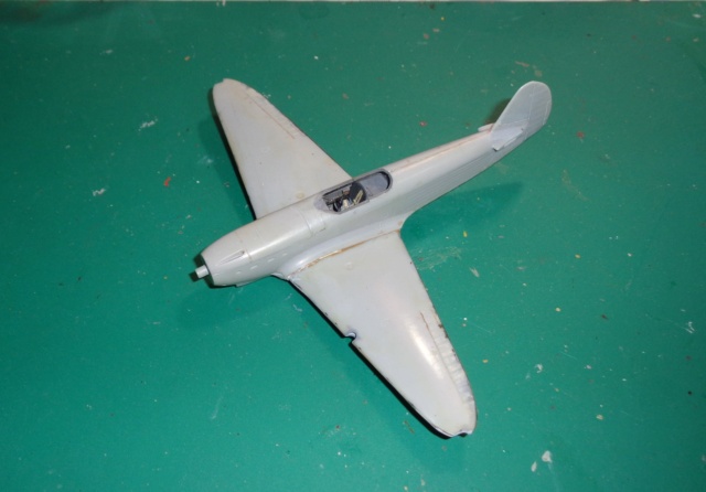

Vient ensuite l'assemblage des ailes du Yak-1 et de la partie inférieure du fuselage du Yak-1 sur le fuselage du Yak-1B

L'ensemble dérive/gouvernail du Yak-1 s'adapte bien sur le fuselage du Yak-1B
La prise d'air à l'emplanture de l'aile est celle du Yak-1
Une des particularités du kit du yak-1 est ces pièces en phododécoupe pour représenter les réservoirs.

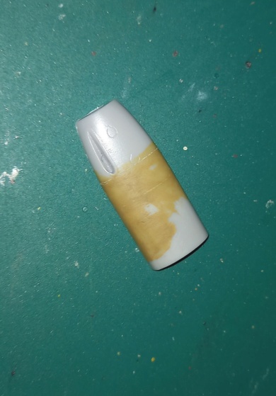

Prêt pour l'atelier de peinture. La peinture de l'hélice a été un petit challenge.

Yves a écrit :La peinture de l'hélice a été un petit challenge.
Je crois deviner où.

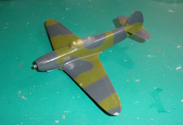

Re: Yakovlev Yak-1b série 92 - Brengun - 1/72 - point au 12/08
Message par Yves »
Sortie de l'atelier de peinture. J'ai utilisé les couleurs Akan sauf pour le noir qui est du Nato Black Tamiya.

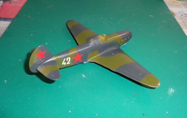

Les décals sont posés.
J'ai représenté l'avion du cap Kozlov du 910 IAP. Les quelques photos de Kozlov permettent d'identifier son avion comme étant un Yak-1b de début de série (Lignes de structure au niveau du pare brise et absence du bossage sur le capot moteur).
Les pipes d’échappement sont minuscules et assez difficile à poser.

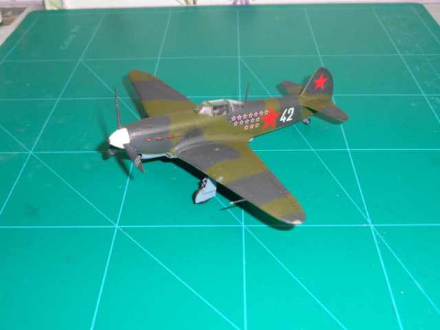

Re: Yakovlev Yak-1b série 92 - Brengun - 1/72 - point au 21/08
Message par Yves »
J'ai presque terminé.
