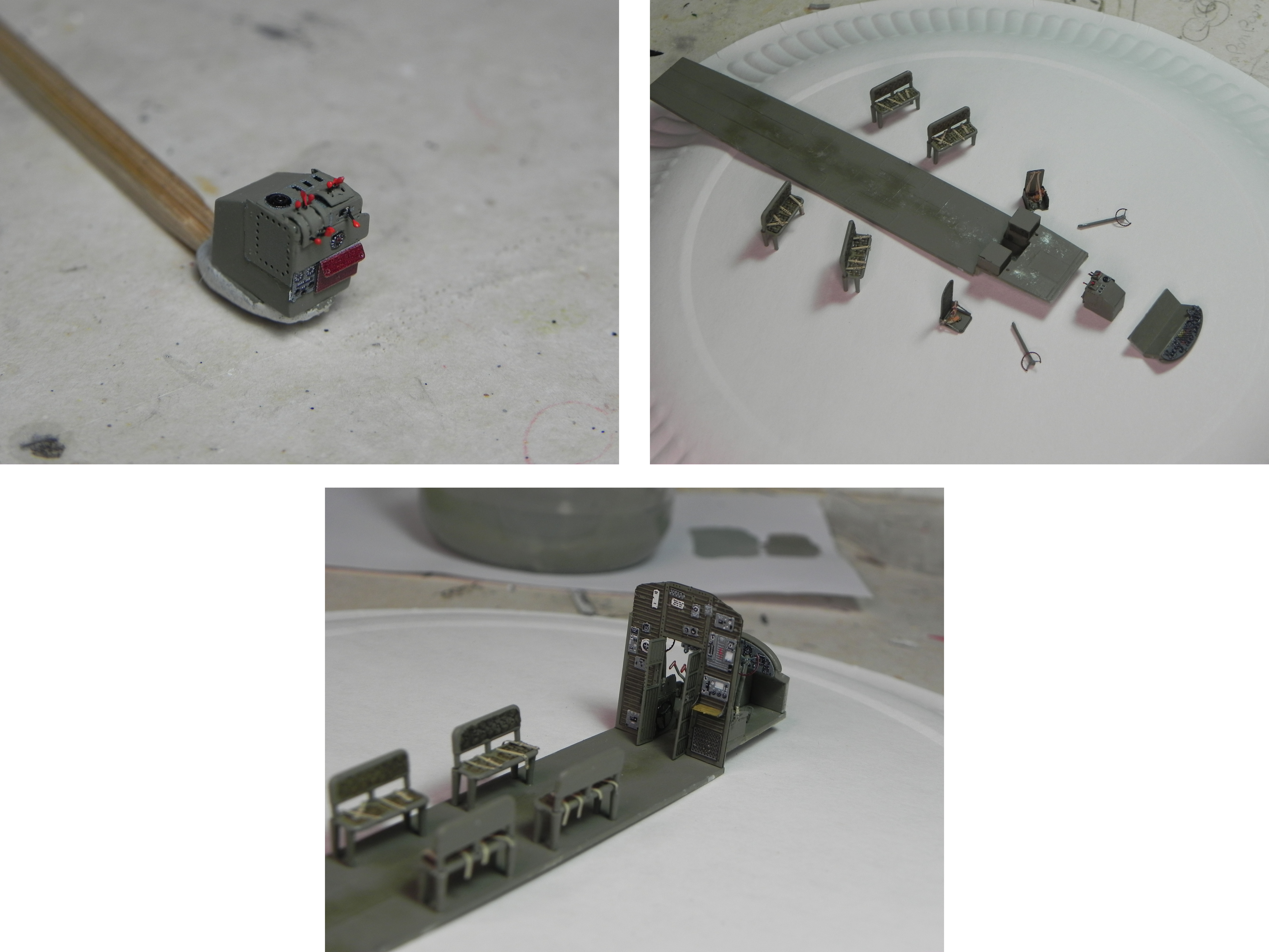

J'ai profité d'une journée de congé imprévue pour finaliser l'intérieur du Ju-52.
La PE amène vraiment un plus. :)

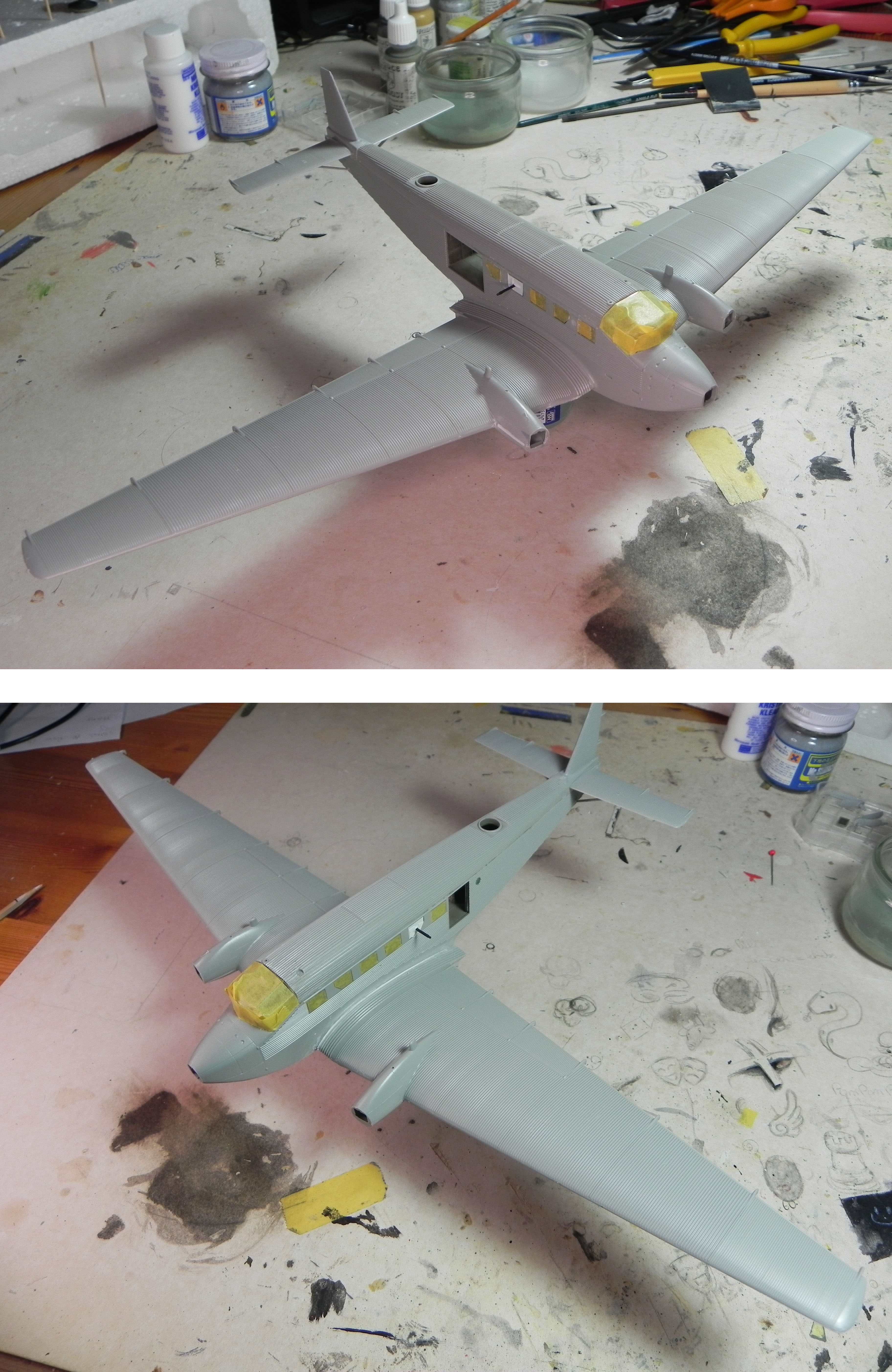

L'avion est en croix :
Le montage ne présente pas de difficultés. Mais il y a beaucoup d'ébavurage, de ponçage et de trous d'éjecteurs à combler. L'assemblage est facile. Sauf le toit qui requiert un peu de force. Et la jonction des ailes et du fuselage qu'il faut mastiquer. Galère le ponçage avec la tôle ondulée. :nono:
Les ailerons seront peints séparément. Vu la fente entre l'aile, je crains qu'en pschittant, la peinture s'infiltre.
A+ :hello:

Fox85 a écrit : dim. 30 oct. 2022 18:53 ....Et la jonction des ailes et du fuselage qu'il faut mastiquer. Galère le ponçage avec la tôle ondulée......
A la place du ponçage, tente le gemey maybeline bouchon rose ou le dissolvant lidl avec la petite coupelle bleue....un coton tige imbibé sur le mastic en passage répété t’évitera des heures de galère en ponçage.

J'ai utilisé un mastic plastique qui se dilue à l'eau. J'ai presque fait pareil en lissant avec un pinceau. Mais il y a eu des résidus et des surépaisseurs. Il a donc fallu poncer. :-/

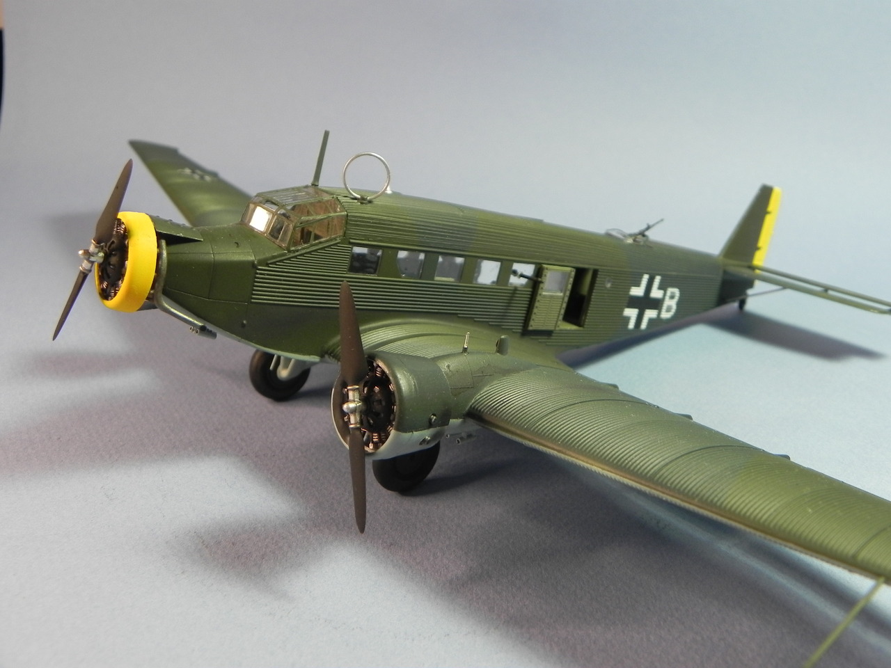

Le Tante Ju est fini. Je crois bien que c'est un des montages que j'ai fait le plus rapidement.
La maquette ne présente vraiment pas de difficulté. Les seuls points négatifs sont, les ailerons qui sautent à chaque manipulation, les capots moteur qui tiennent par l'opération du Saint-Esprit et , évidemment, la tôle ondulée qui est calvaire (et ça retient bien les poussières).
Les images :

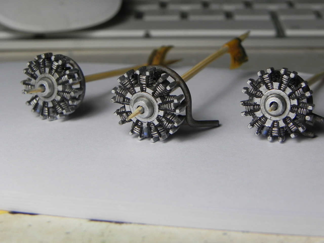

Les moteurs
Le dessous avec une tentative de traces d'huile :( . A améliorer.
Le tour de l'engin. Désolé pour les photos, je trouve qu'il y a un problème de lumière.

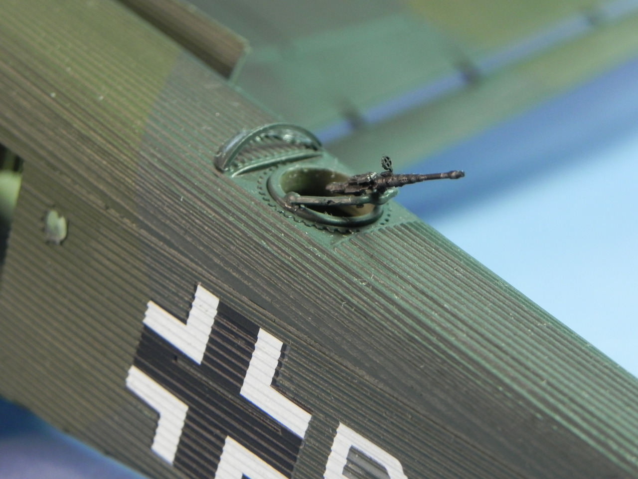

La MG 131 vient du set Finemolds

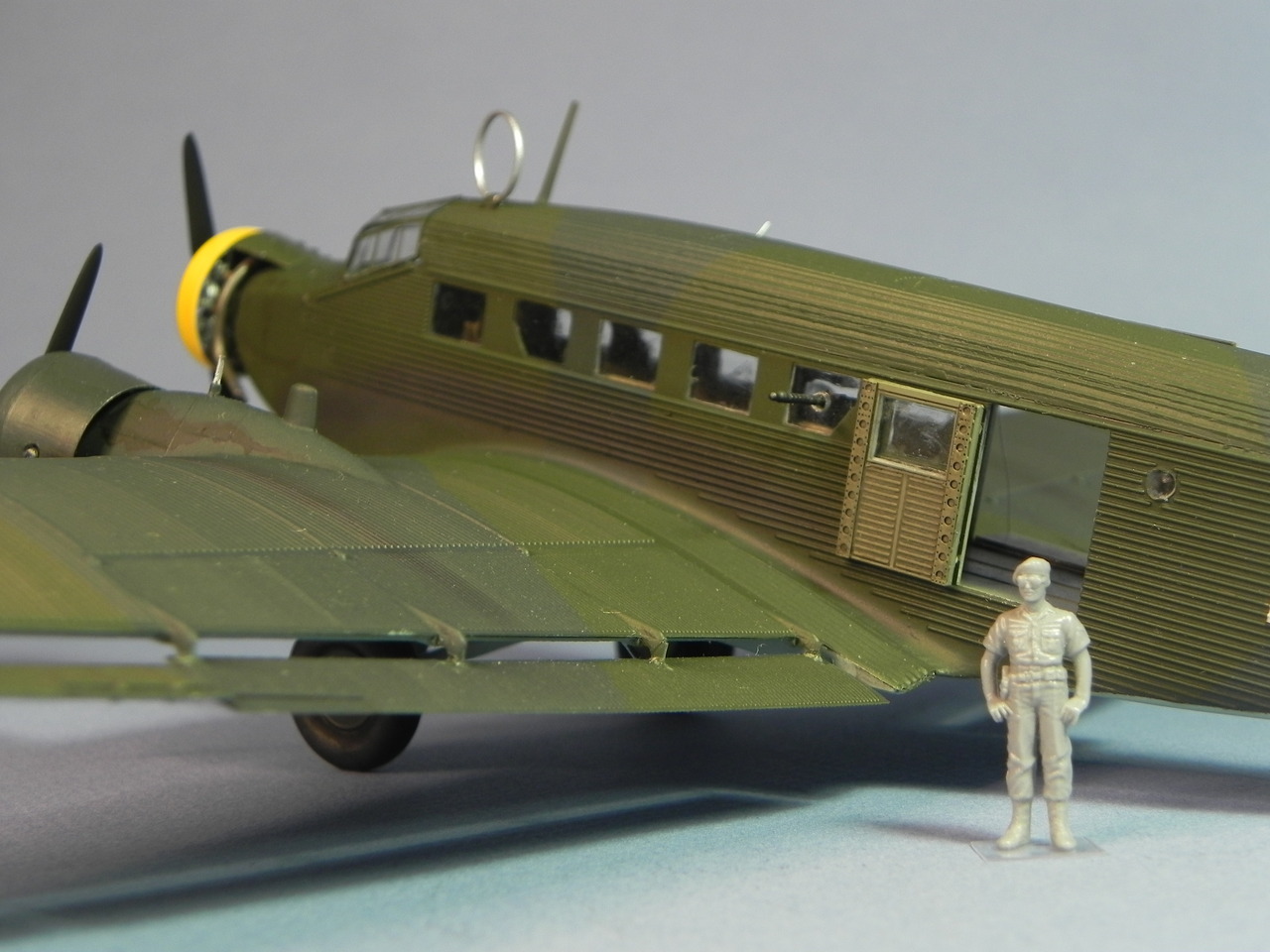

Avec une figurine à l'échelle, on se rend mieux compte des dimensions de l'avion.
