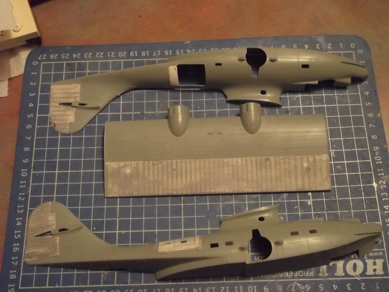

Je ne savais pas si je passerais le cap des modifs de base, c'est à dire le passage des gouvernes en toile vers la tôle, la porte cargo à bâbord (un seul du genre sur les sept produits) et la tôlassouillerie avec fenêtre à tribord, dont les anciens de Dugny qui ont fait le boulot se rappellent peut être. Mais j'ai je pense avoir fais le plus compliqué, c'est pourquoi j'en parle.
Pour la déco je parle d'un temps que les moins de vingt ans ne peuvent pas connaitre à moins d'avoir fréquenté Louis et sa brocante à roulette.
Pour la couleur, j'ai les copies d'écran du dedans vu depuis les films honteusement pompés sur le ouèbe, mais je suis preneur de doc s'il s'en trouve
Ne soyez pas exigeants, y a encore beaucoup de temps à passer sur les vitrages et le fuselage en général, je n'en suis qu'au début
Eric

B'in a la base, ça ressemble à un catalina... J'ai bon? :

Saiun a écrit : dim. 4 déc. 2022 17:47B'in a la base, ça ressemble à un catalina... J'ai bon? :
Oui mais... non

Oui mais, non, euhhhh, comment dire... enfin... euh... si... mais... non... enfin... va savoir..., OA 10A Catalina et pas PBY5A. T'es pas tombé loin :alcool1:

Pour la doc du bureau je viens de revoir Midway sur Netflix, rien à voir avec les captures d'écran du mien. Si ca t'intéresse je te les refile.

Sir Eric a écrit : dim. 4 déc. 2022 17:44Pour la déco je parle d'un temps que les moins de vingt ans ne peuvent pas connaitre à moins d'avoir fréquenté Louis et sa brocante à roulette.
Pour aider, il ne pilotait pas encore son HY, il en était encore à l'OA 10. M'enfin pour avoir conduit (et planté) le HY, je me demande lequel est le pire

Avec une balle normale dans la nuque du pilote et des moteurs en panne, celui-là en particulier dont au sujet duquel je cause ne sustentait pas bien fort :P
Et je cherche toujours de la doc pour le dedans du cargo. J'ai des captures d'images qui montrent la cloison visible derrière les pilotes.
