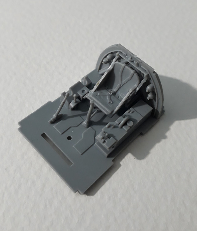

Salut tout le monde, voilà pour le petit excité :
Je n'ai collé que les pièces qui seront majoritairement vertes. Des harnais sont moulés dirctement sur le siège ! Vous avez une idée de la couleur des bombonnes de chaque côté du siège ?

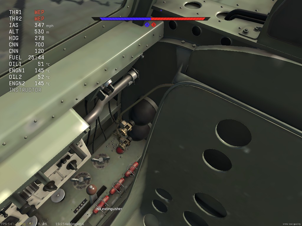

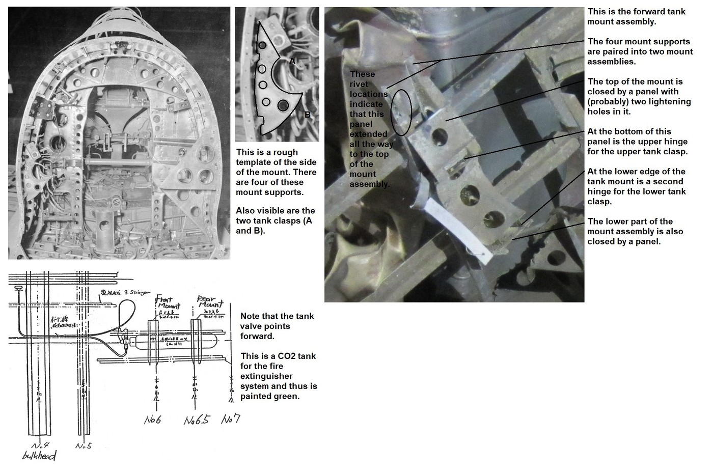

Arnaududu a écrit : lun. 5 déc. 2022 20:50 ...Vous avez une idée de la couleur des bombonnes de chaque côté du siège ?
Tu veux parler des bouteilles de C02 ?... (extincteurs) :
N1K2 CO2 bottles.jpg (123.78 Kio) Vu 1361 fois
https://forum.warthunder.com/index.php? ... inguishes/
... The Japanese Standard Co2 fire prevention system consists 2 of 2.3 gallon pressurized tanks Filled with solution of Aluminum Sulfate and Sodium Bicarbonate the High pressurized solution produced a Spraying as well as a Fire Extinguishing Foam.The main Tanks where located In the Cockpits to the right or left side and some times under the foot space of the Pilot stored behind the Pilots seat...
Bouteilles CO2 exctincteur.jpg (281.16 Kio) Vu 1372 fois
Bouteilles oxygene Zero.jpg (230.74 Kio) Vu 1372 fois
(celles-ci sont sur un A6M Zero mais c'est kif, kif !)

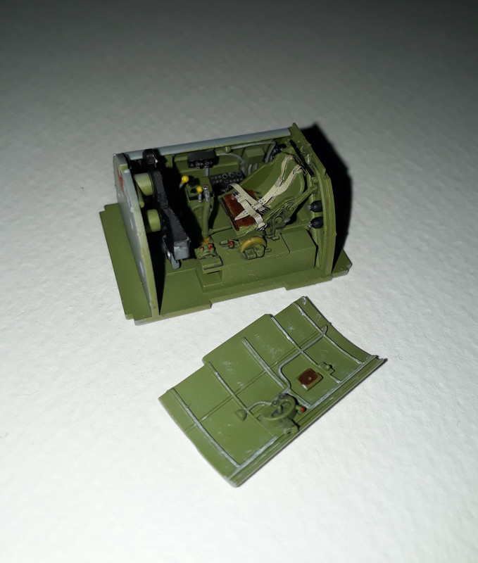

Le cockpit est presque terminé. Manque plus que le colimateur. Une fois le fuselage fermé on ne voit pratiquement plus rien...

Une fois le fuselage fermé, ben le cockpit est bien peu visible en fait, à part le siège et les harnais. J'ai bien fait de cacher les harnais moulés avec le siège par ceux d'Eduard...
Il faudra prévoir du mastic au niveau du karman. C'est un classique chez Hasegawa...

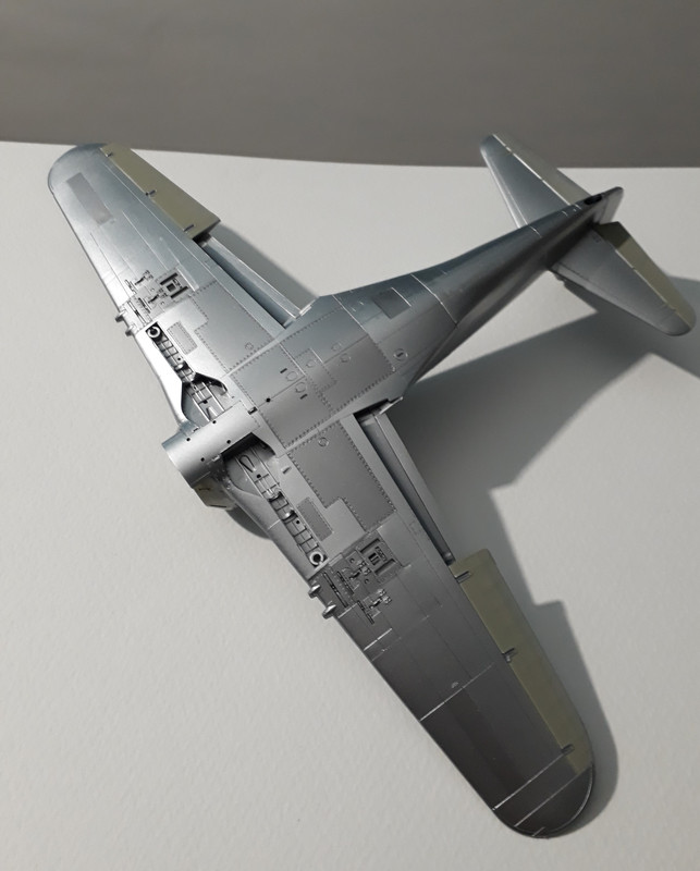

Salut tout le monde, le week-end c'est maquettes !

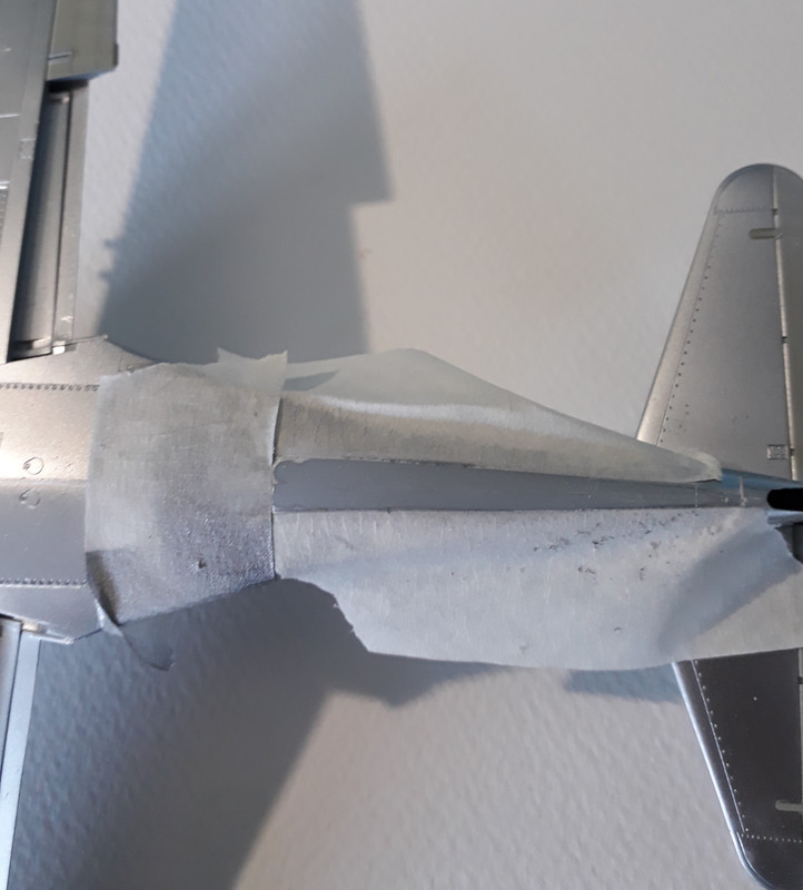

L'alu m'a fait ressortir une belle ligne de collaga bien moche donc :
pour obtenir ça qui est mieux :
Puis j'ai repris les ailerons trop clairs pour faire quelques effets donc RLM 02 avec une pointe de olive drab :
on ficelle le rôti :
on repasse dessus du gray-green, on démasque et on repasse encore du gray-green pour éviter un trop grand contraste :
l'autre aileron n'est pas encore fait mais là j'ai la flemme... :mrgreen:
