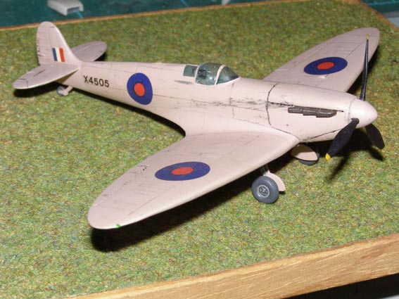

Je squatte un peu Joël,qui ne m'en voudra pas j'espère.
Ma mouture,antique,2006,de ce Spit.
Acheté au Leclerc de Mont de Marsan,10 F!!!
Donc,Airfix Mk I,premier moule+ trankit Anglais,Airkit je crois,peinture Xtracolor,déco Allmark:
A +

Aucun problème Jean bien au contraire, mais je ne vois pas ta photo :(
Messages : 12849
Re: Spitfire PrIc Airfix 1/72 maj du 08/01
JOEL a écrit : dim. 8 janv. 2023 23:04 Aucun problème Jean bien au contraire, mais je ne vois pas ta photo :(
Eh oui,photo hébergée chez Free,Chrome et Edge la bloquent,essaie Firefox :wink:
