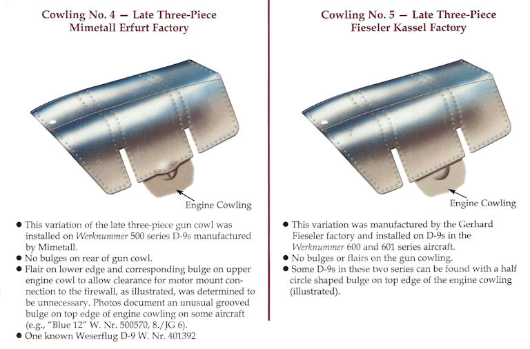

Salut Yves
Yves a écrit :Je vais utiliser le kit d'amélioration Loon Models.
Incontournable ne serait-ce que pour les puits de roues. Les volets baissés, c'est un choix.
Par contre, le capot supérieur, ça dépend d'où sort l'avion. Je sais que Tamiya fournit le capot monté sur les machines produites par Mimetall à Erfurt (WkNr dans les 500xxx) mais il manque une petite excroissance sur les flancs du fuselage. J'ignore quel capot fournit Loon Models...

Le capot Loon Models est une copie "moins body buildee" du capot Tamiya. Peux tu me donner plus d'informations sur cette petite excroissance.
Je vais vérifier à nouveau si la décoration choisie correspond au type de capot.

Salut Yves
Voilà, extraites du Crandall chez Eagle Editions :

Le capot LM ressemble plus au dessin. Le petit bossage déborde la ligne intérieure du capot alors que le bossage Tamiya est aligné sur le bas du capot.
Mon avion est bien dans la série 500xxx.

Alors, tu as tout bon de ce côté-là.

Bonsoir Vincent
VMoyet a écrit :A propos de D9, quelle est le constructeur de celui de Barkhorn à la JG6 (pour prendre le bon kit IBG)?
Alors justement, Crandall l'a identifié d'après son capot. Il s'agirait d'un D-9/R11 dans les tranches 600xxx ou 601xxx, autrement dit construit par Fieseler-Kassel.
Le capot serait le numéro 5 (celui de droite, et sans le demi-bossage qui y est mentionné) :
Focke-Wulf Fw.190 D (capots Mimetall & Fieseler).jpg (90.21 Kio) Vu 877 fois
Tu trouveras ce capot dans les kits IBG suivants :
- 72540 - Focke-Wulf Fw.190 D-15 Torpedo Bomber (pour représenter le D-9 WkNr 610286 qui devait servir de prototype au D-15)
- 72548 – Platzschutzstaffel JV 44 Fw.190 D-9 & Fw.190 D-11 (2 kits dans la boîte)
