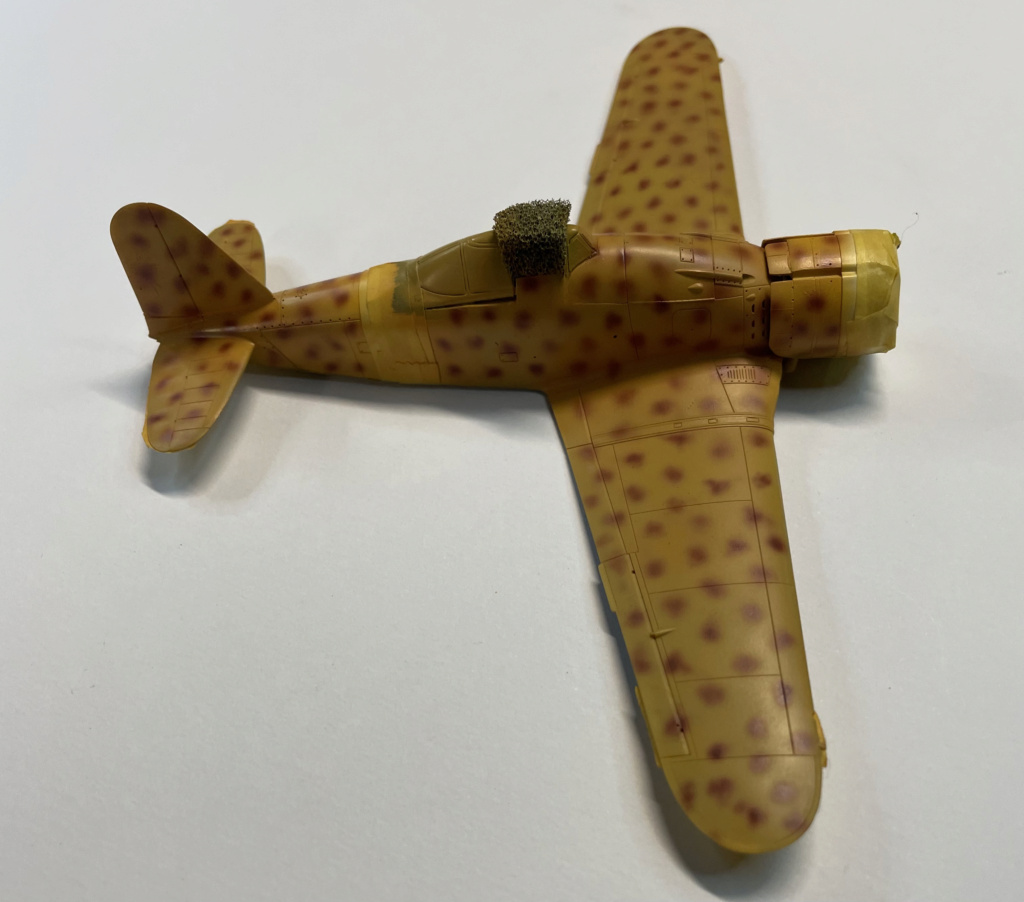

Donc pour réaliser mon camouflage, j'ai commencé par faire " rapidement" une base de camouflage Italien
Ce camouflage doit juste " transparaitre" sous la couche légère de vert olive, donc pas trop d'importance sur sa " véracité vraie" :wink:

la photo n'est pas très juste dans le sens ou elle montre pas vraiment bien camouflage Italien qui apparait sous le vert olive
