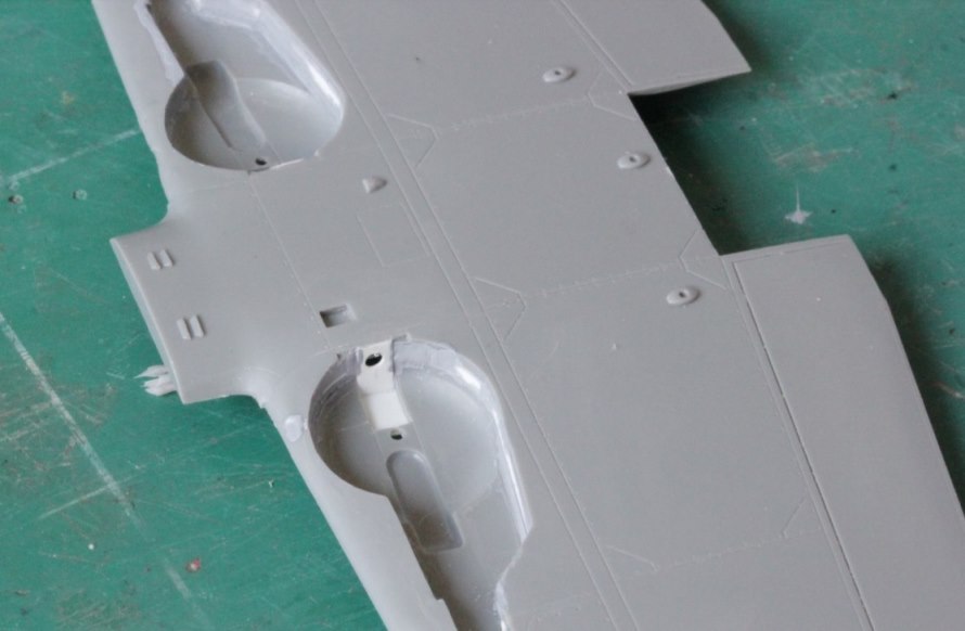

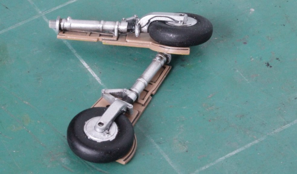

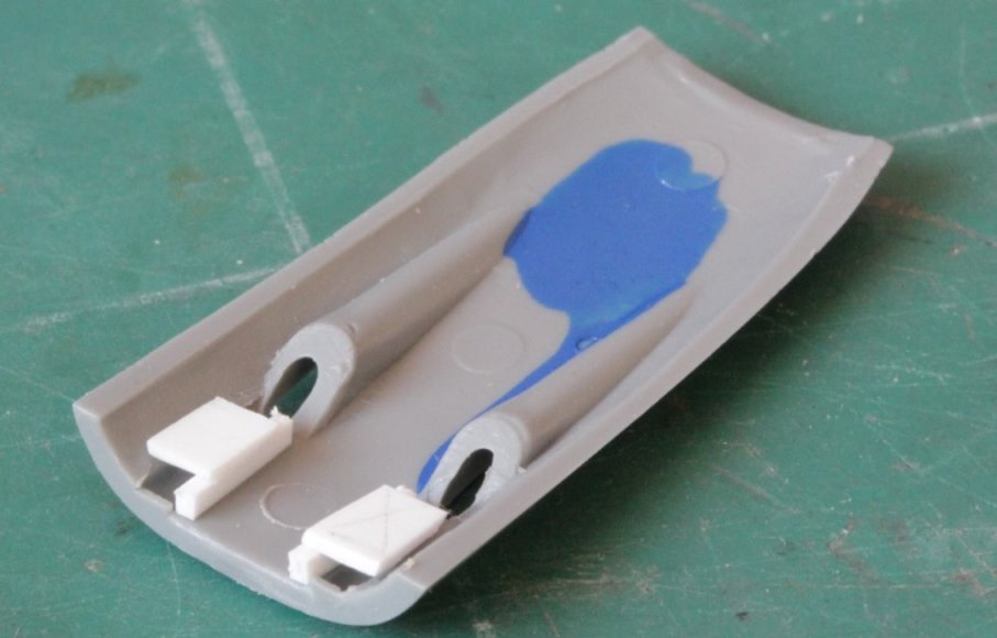

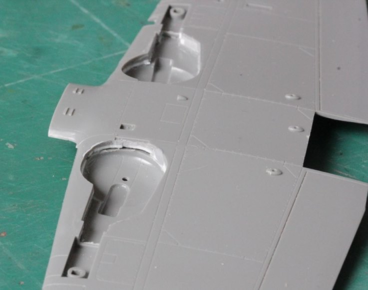

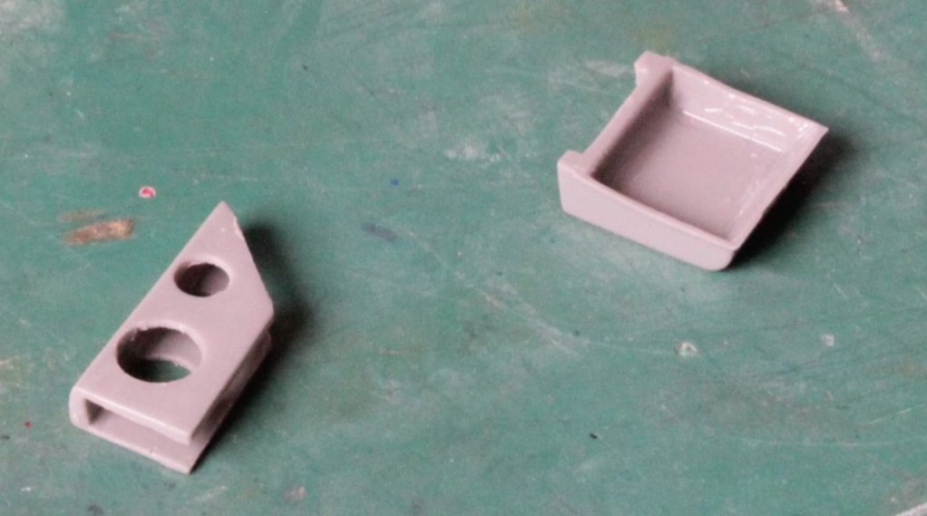

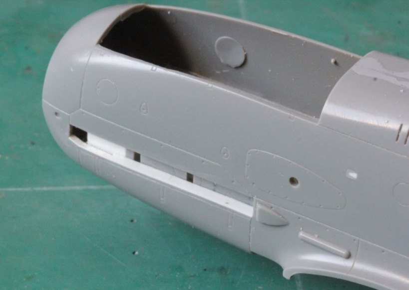

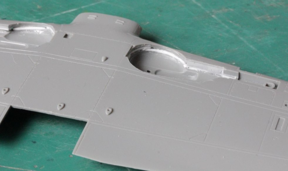

J’ai commencé par un des inconvénients de ce kit : la trop faible profondeur des puits de train. Je me suis appuyé sur les photos des pièces du kit Tamiya pour faire la modif.
J’ai donc découpé (le plus proprement possible) à la scie souple, les portions intérieures des logements, j’ai rajouté une bande d’un millimètre pour augmenter la profondeur et j’ai recollé les logements au mieux. Surfacer 500 à la rescousse car c’est loin d’être nickel.
Perçage des trous vers l’intérieur du fuselage et pose de caches qui seront peints plus tard en aluminum.

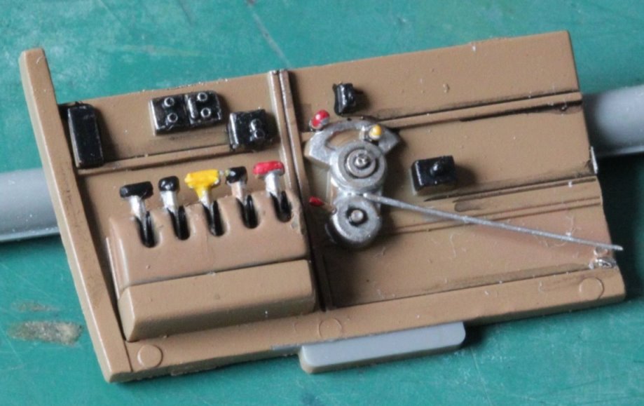

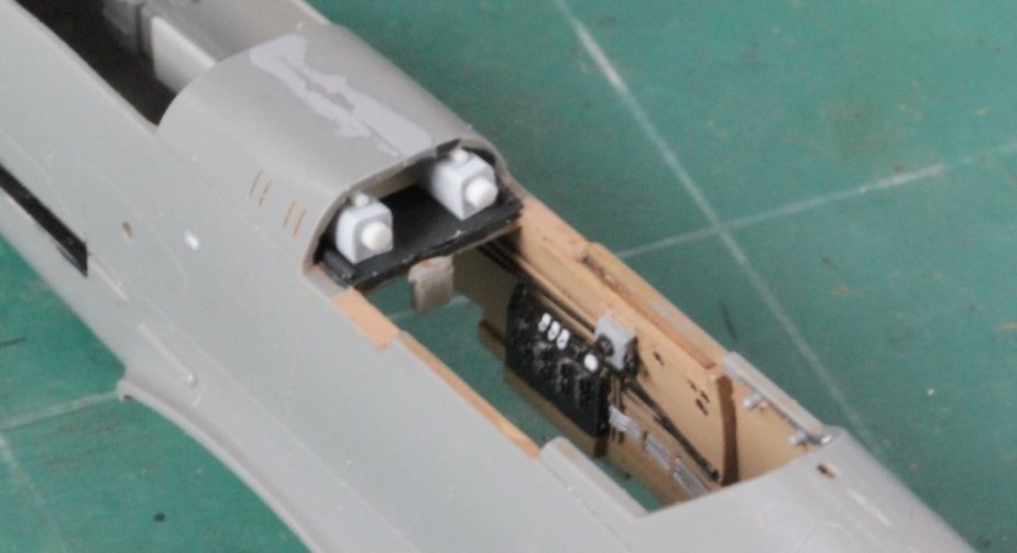

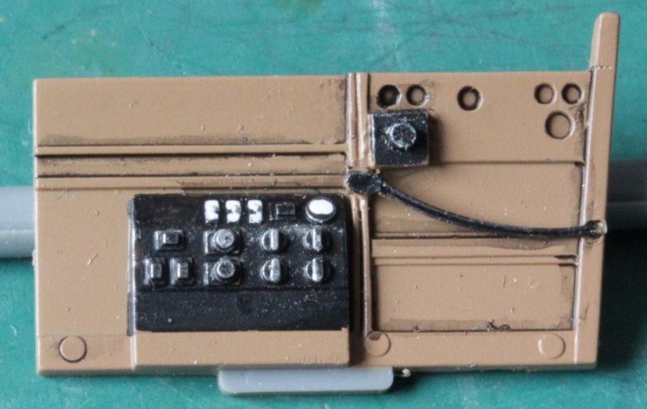

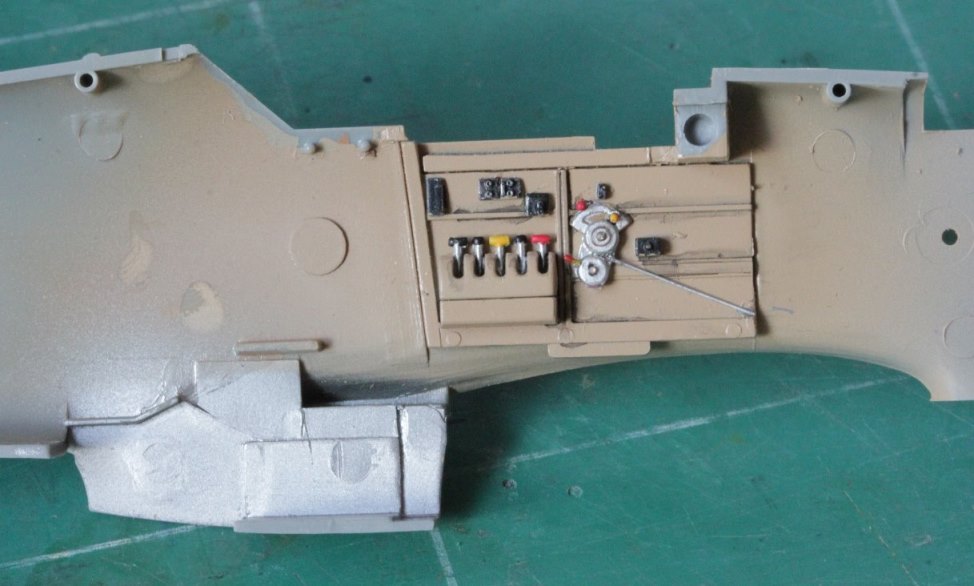

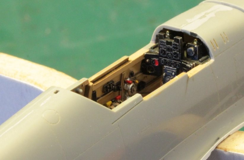

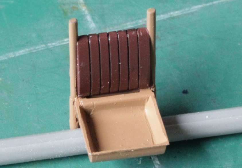

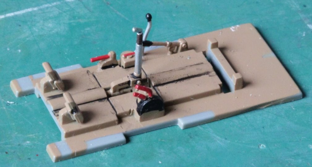

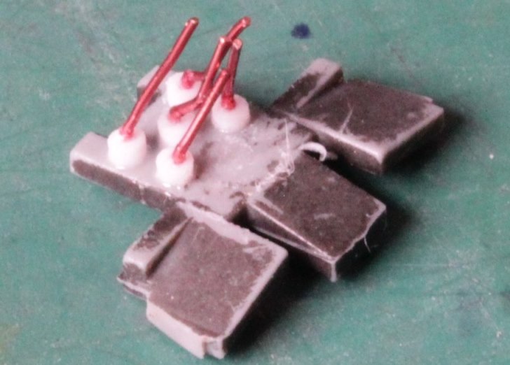

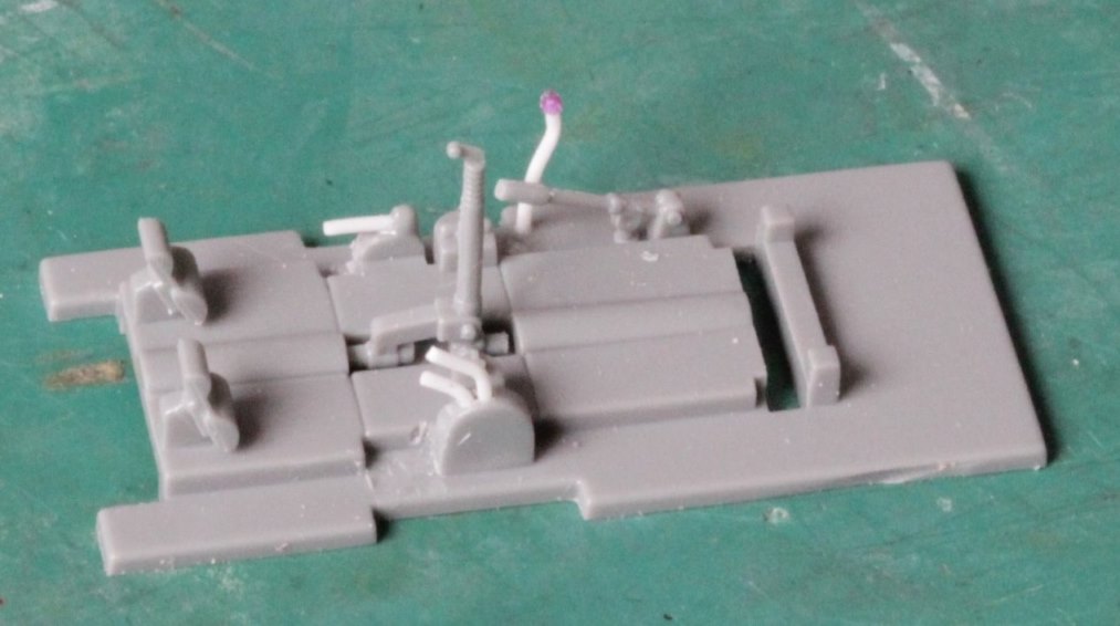

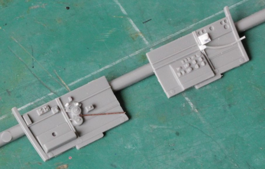

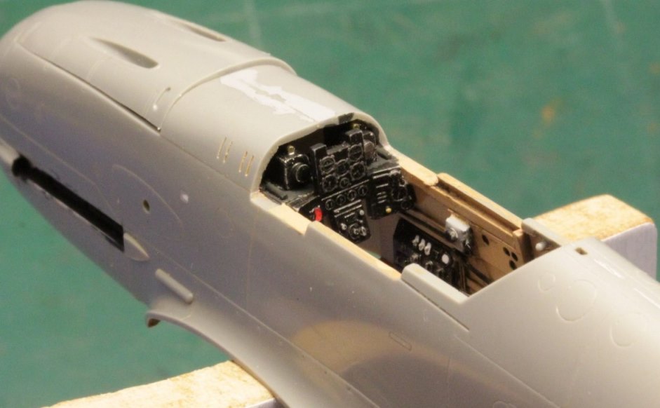

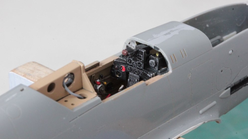

Le cockpit donc ; j’ai supprimé les poignées du bloc de gaz pour les refaire en Evergreen, puis ajout d’un boitier et de câbles sur les deux flancs. De même, certaines poignées du plancher sont refaites. Pas de bloc oxygène bleu à droite car celui habituellement vu sur les photos « d’époque » a été ajouté par les Américains lors des essais d’appareils capturés.
La teinte générale du cockpit est RLM.79 Gunze. La photo en grand des manettes montre mon manque de soin dans l’application des couleurs rouge, jaune et noir. Mea Maxima Culpa !
Les flancs du baquet du siège ont été affinés. J’ai évidé le renfort de structure derrière l’appui-tête pour y installer le cylindre et les 3 câbles.

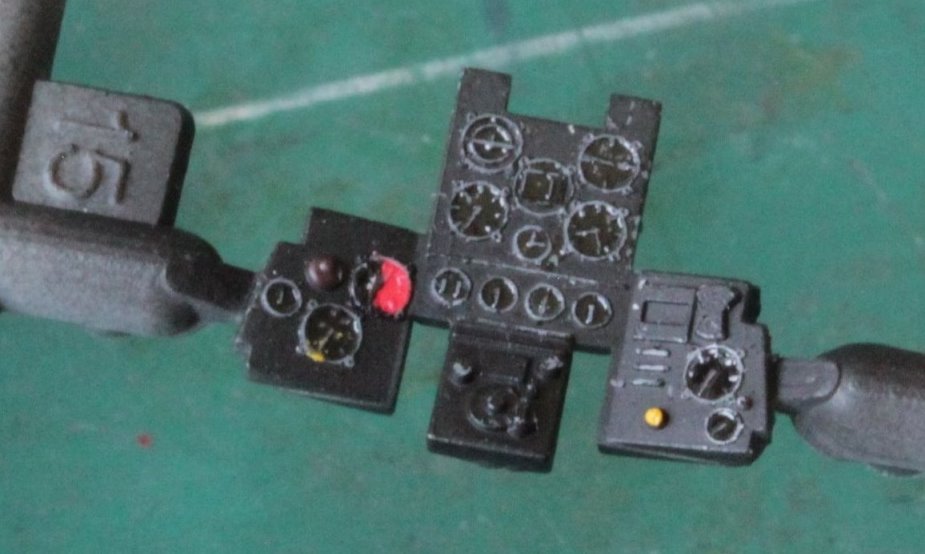

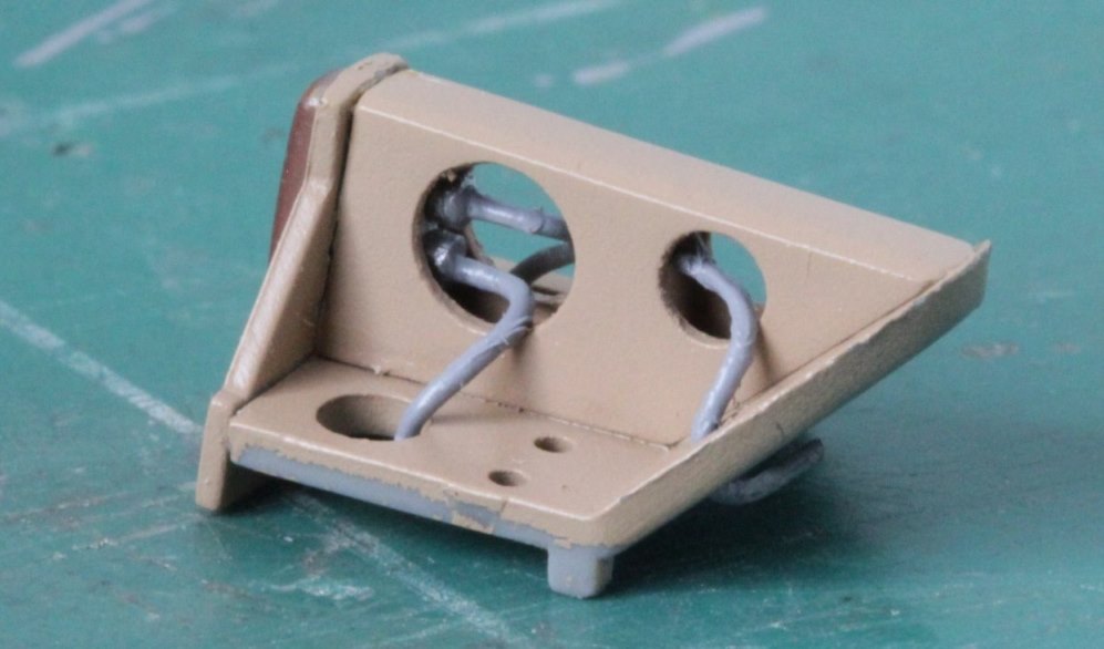

Le tableau de bord ... après une tentative "décalque" dont le clinquant ne m'a pas plu ... retour aux fondamentaux : Dry brushing et repiquage au mieux de mon acuité visuelle ; un p'tit Yahu aurait été le bienvenu.

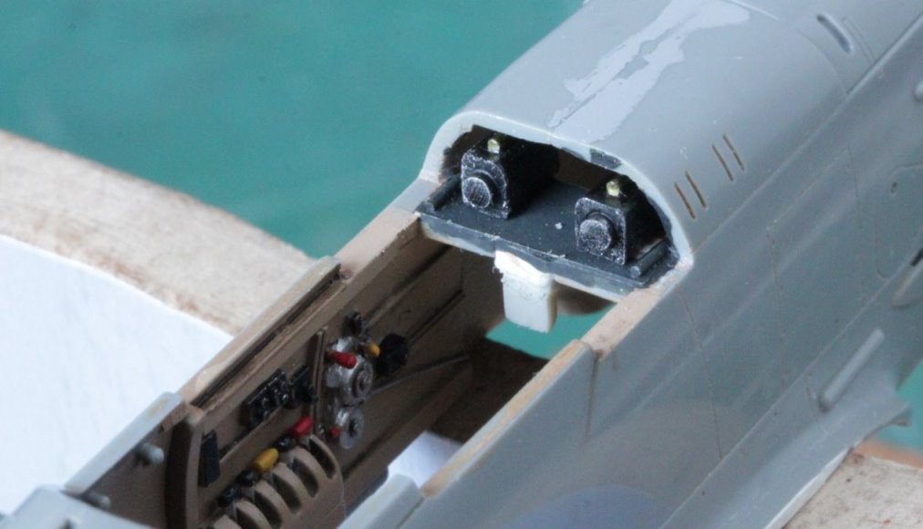

Ajout des câbles au dos des instruments (c'est bien moche mais ça disparaitra sous la casquette).

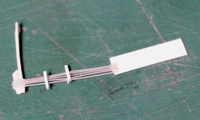

Confection du faisceau de câbles qui court le long du flanc droit du cockpit : plastique étiré et un coup de peinture alu.
Intégration des flancs dans le fuselage. J'ai entre temps repris le RLM.79 en l'affadissant avec du Tamiya XF-57 Buff ... et je me suis appliqué pour la peinture des manettes cette fois.

C'est rare de voir quelqu'un s'attarder à approfondir les puits de train sur ce kit ( pas si simple d'ailleurs, de ne pas les bousiller au découpage...).
A suivre. :x

Superbe, en plus le détaillage du cockpit est simplement magnifique pour l'échelle.

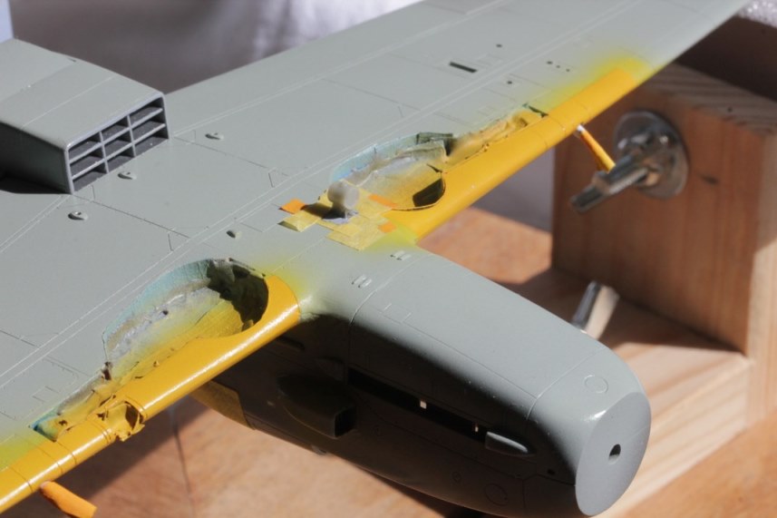

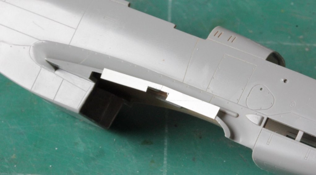

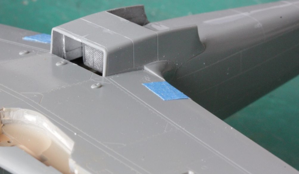

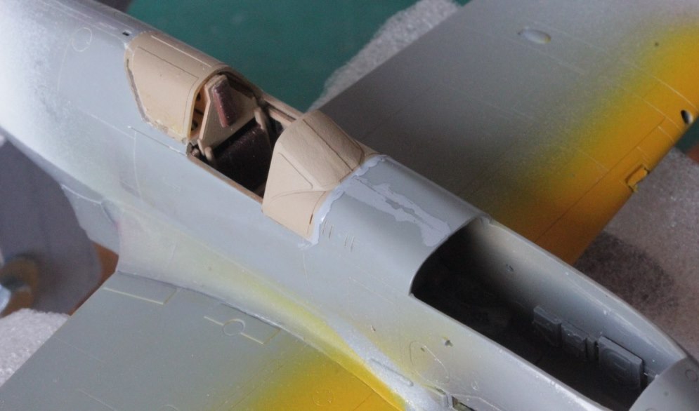

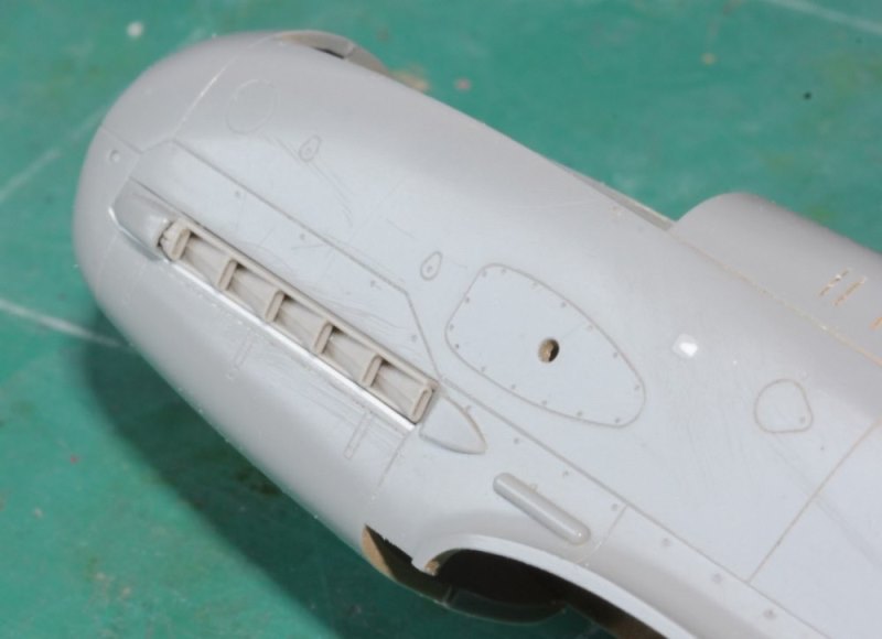

Aujourd'hui, un peu de travail sur l'extérieur ... et le "souci" de la jonction aile-fuselage.

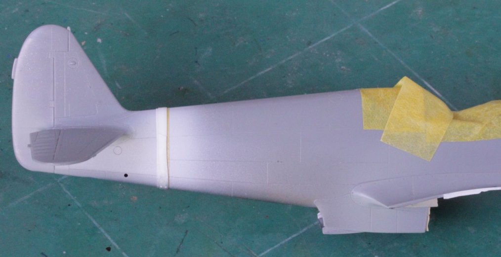

Premier obstacle : la grosse marche à la jonction Karman-bord de fuite, heureusement sur l'intrados !
Je n'ai rien fait de miraculeux ; j'ai poncé le Karman sans trop altérer sa forme. La solution élégante serait de laisser les volets abaissés mais je n'ai trouvé aucune photo de Hien au sol dans cette configuration, même sur les épaves.
Second obstacle : le léger jour à la jonction Karman-aile à l'extrados. Collage d'une fine bande d'Evergreen sur chaque côté.

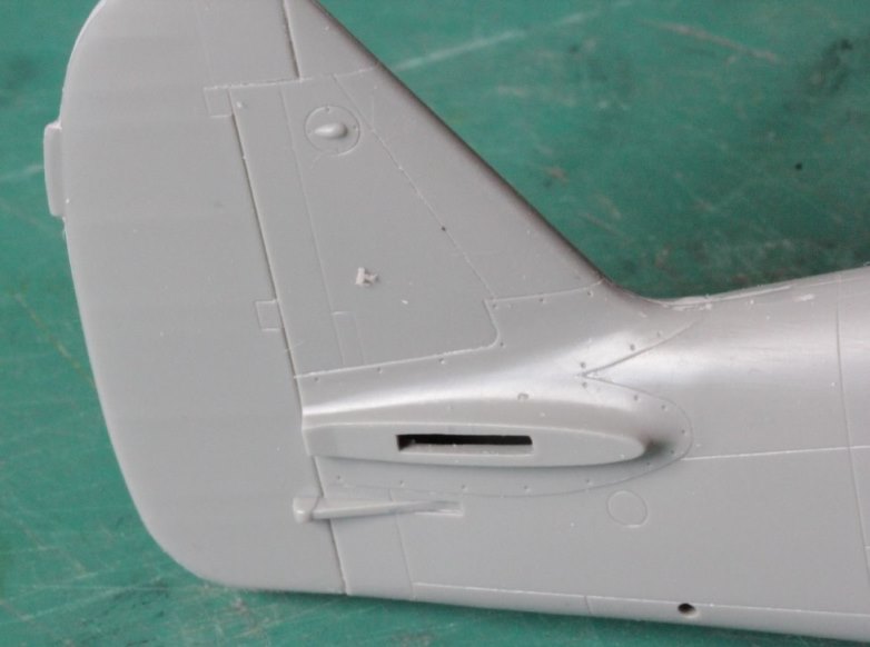

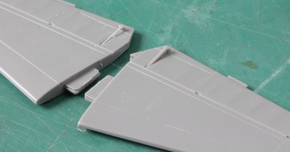

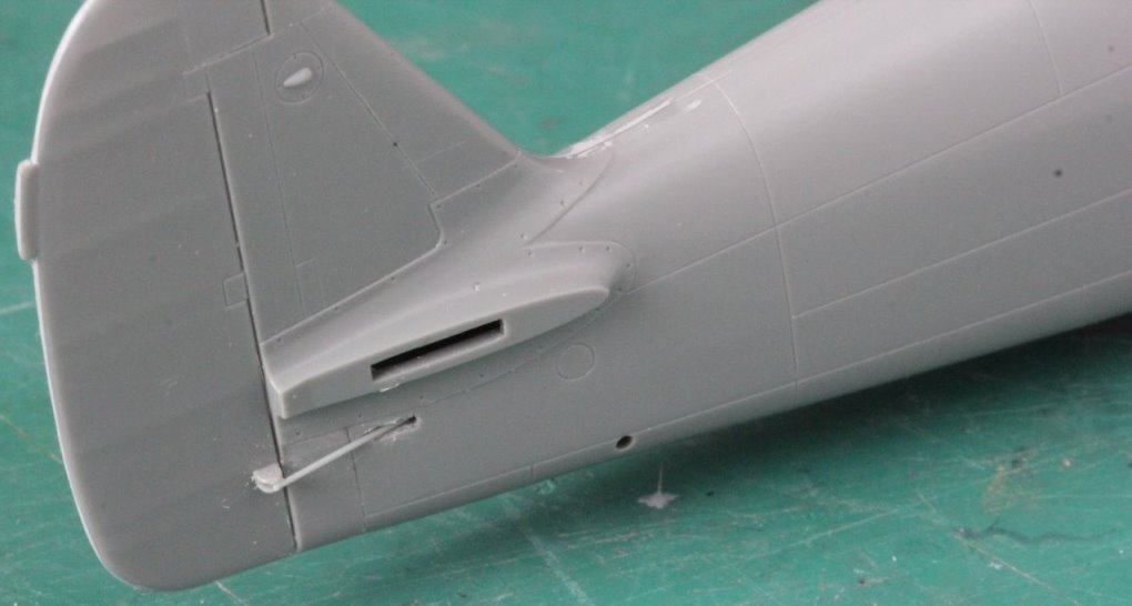

Gagner en finesse : suppressions des commandes de gouverne, creusement du fuselage (la prochaine fois, je le ferai avant de coller les demi-fuselages entre eux) et remplacement des commandes par de l'étiré fin..
Même recette pour les trims de profondeur ; le petit triangle est récupéré et collé sur le fuselage.

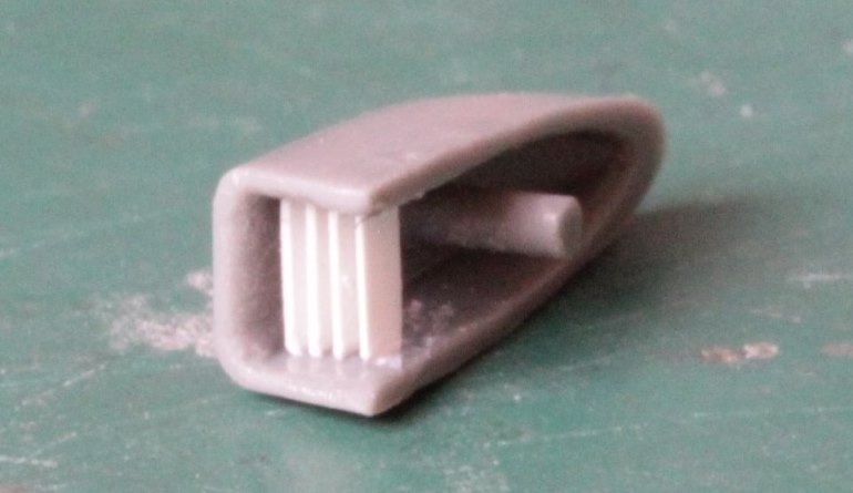

On continue avec le remplacement de la grille de l'entrée d'air du compresseur, once again, carte Evergreen fine. La pose des lames à espaces réguliers est un sport ...

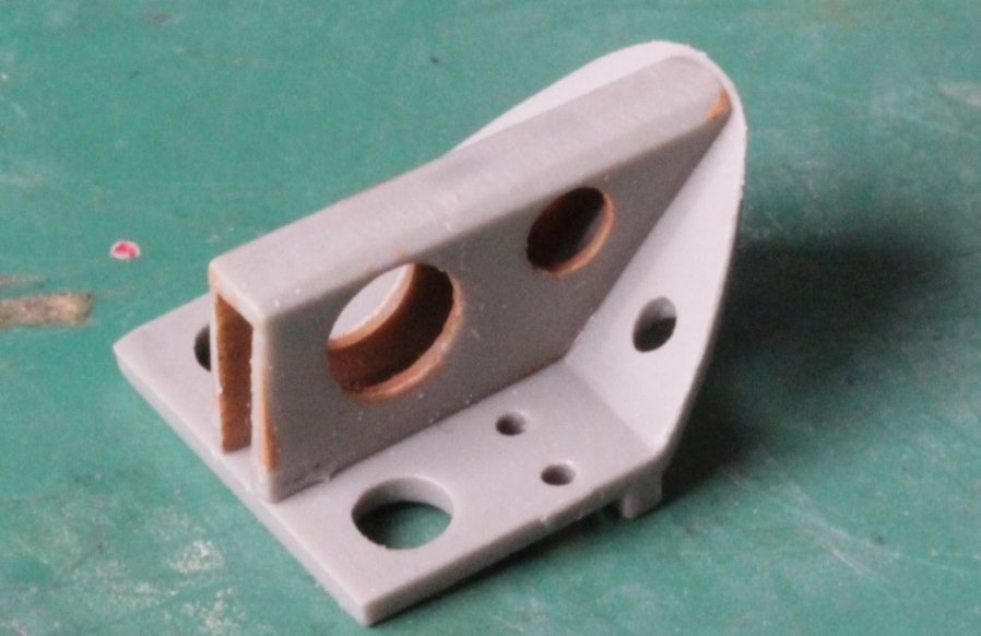

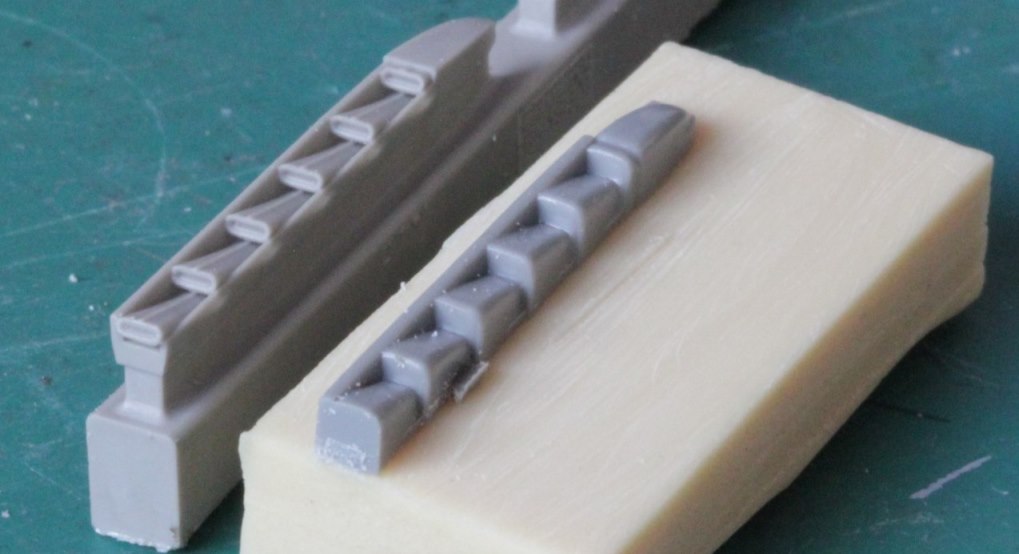

Et puis les échappements ... Rien en After Market pour le kit Hasegawa donc "faute de grive on mange des merles". Eduard Brassin 648316 Ki-61-I Exhaust stacks ... pour le kit Tamiya comparé à la pièce Hasegawa.
La pièce Eduard est un poil trop étroite pour le logement Hasegawa donc il faudra réduire le logement du kit (Evergreen comme d'hab.)
Mais d'abord, je récupère le carénage Hasegawa en avant des pipes.
Test à blanc ; ça gaze !

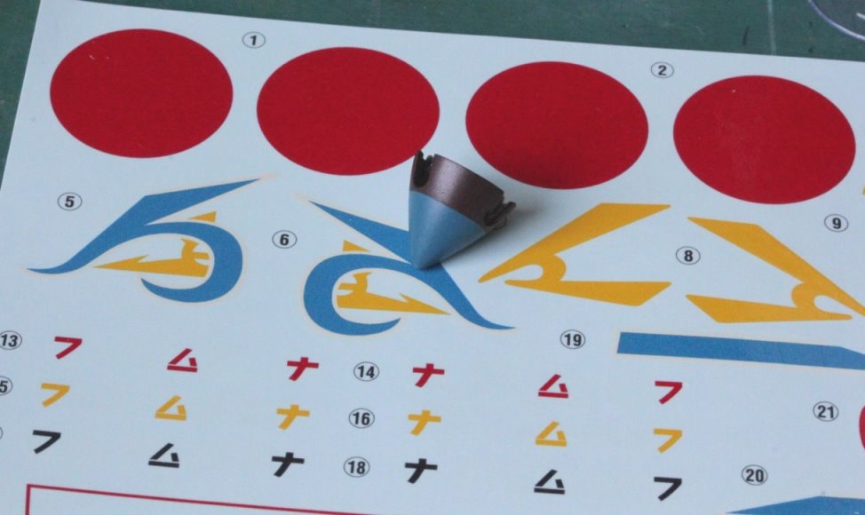

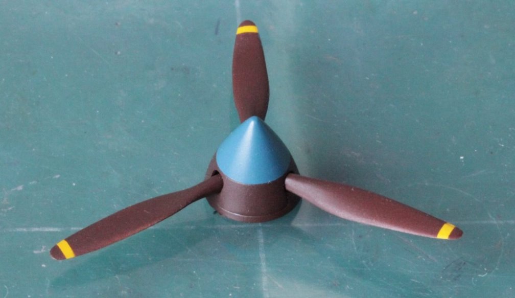

La couleur pour commencer. Objectif (voire défit) : reproduire le bleu des parements de dérive et de dos de la planche de décalque. Le test est fait direct sur le plastique de l'intérieur du capot moteur pourvu d'arrêtoirs pour les fûts des canons de 20mm Ho-5.
Après quelques tâtonnements dans les mélanges, ça finit par avoir l'air de coller.

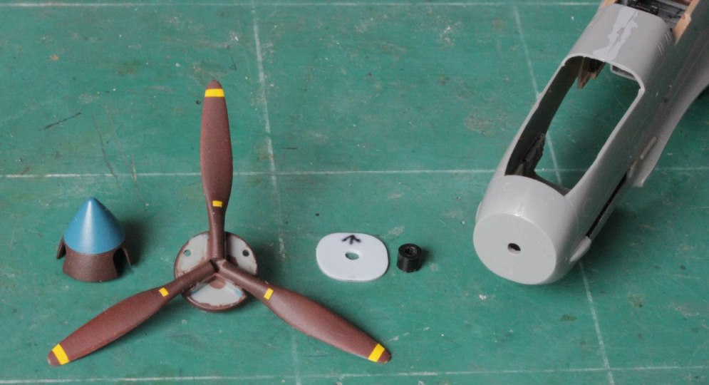

Le marron de la casserole et des pales d'hélice est du Tamiya XF-10 Flat Brown vernis brillant.

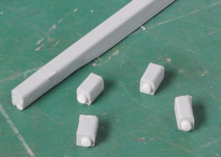

Au tour des culasses de canons Ho-5. Pas de chi-chi pour ce que l'on en verra ; une section de grappe taillée, une tranche de cylindre pour l'extrémité du culot et un autre petit cylindre pour le dessus (peint en doré).
Un p'tit coup de noir et de dry brushing alu. Ça passe à fond !

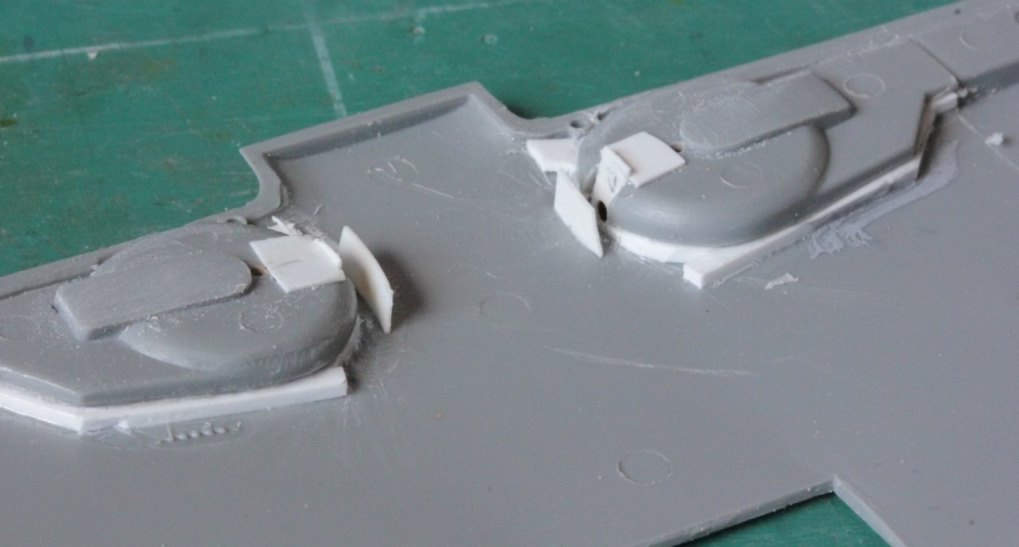

Pour l'hélice, je suis plutôt fan des pales tournantes (sans mauvais jeu de mots ...), c'est plus pratique pour les futures phases de montage et de peinture donc autant que ça tourne proprement. La "pointe du nez" est poncée à plat et pour avoir une face bien plate à l'intérieur, j'ajoute une plaque fine sur laquelle viendra s'appuyer une bague en vinyle récupérée dans la boite à rabio.

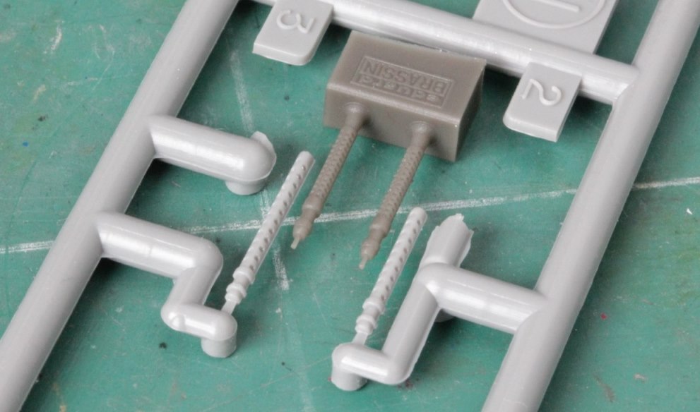

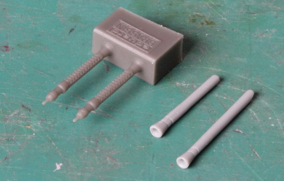

Place aux pétoires maintenant. C'est un Tei donc 2 canons de 20mm dans le nez comme dit supra.
Hasegawa fournit 2 tromblons (au moins du PAK-40 !) que je n'ai retrouvé sur aucune photo donc ... acquisition du set Eduard Brassin 648321 Ki-61-Id Gun barrels prévus pour le kit Tamiya.
C'est tout beau mais ça m'a l'air un peu fin pour du 20mm. Je vais donc les garder pour mon autre Ki-61 (Otsu) pour figurer les deux Ho-103 de 12,7mm de fuselage ... et je prends dans la boite du Otsu (Haseg. 09613) les pièces N1 & N3.

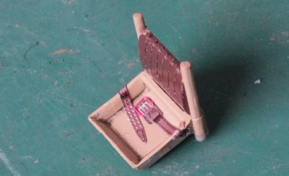

Le siège agrémenté d'une ceinture Eduard.

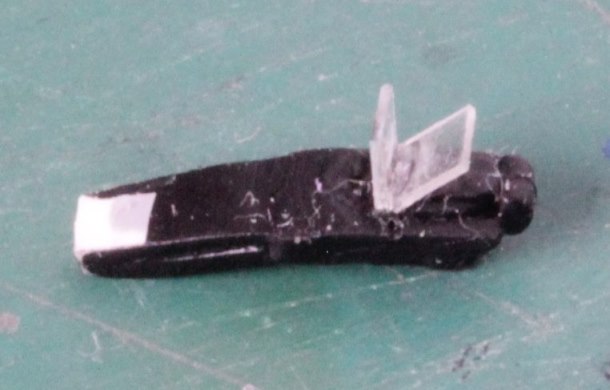

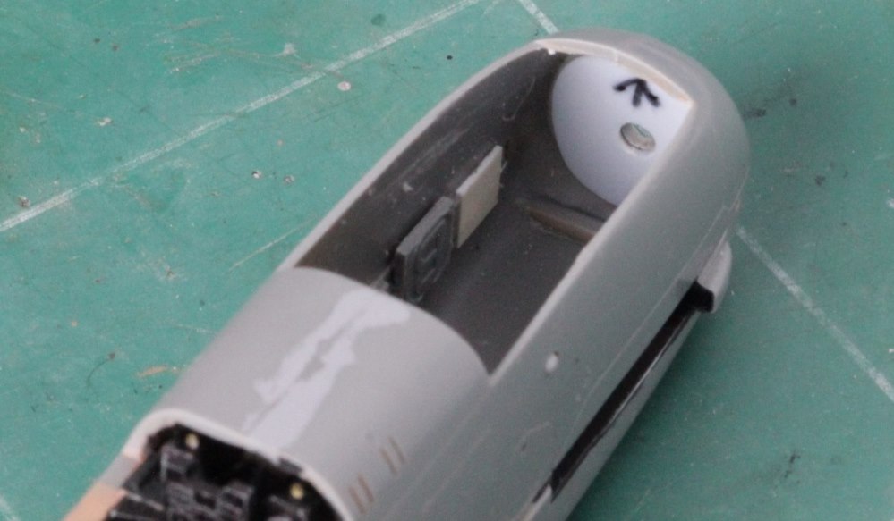

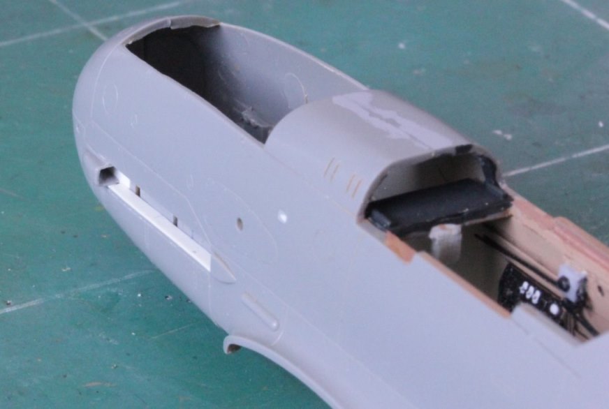

Le collimateur a été rallongé vers l'avant à l'aide d'un morceau de grappe du kit et ses deux vitres refaites en taillant dans un emballage transparent. Une fois en place, une goute de vernis viendra redonner un peu de transparence.
Intégration dans le cockpit. Ça passe à fond !

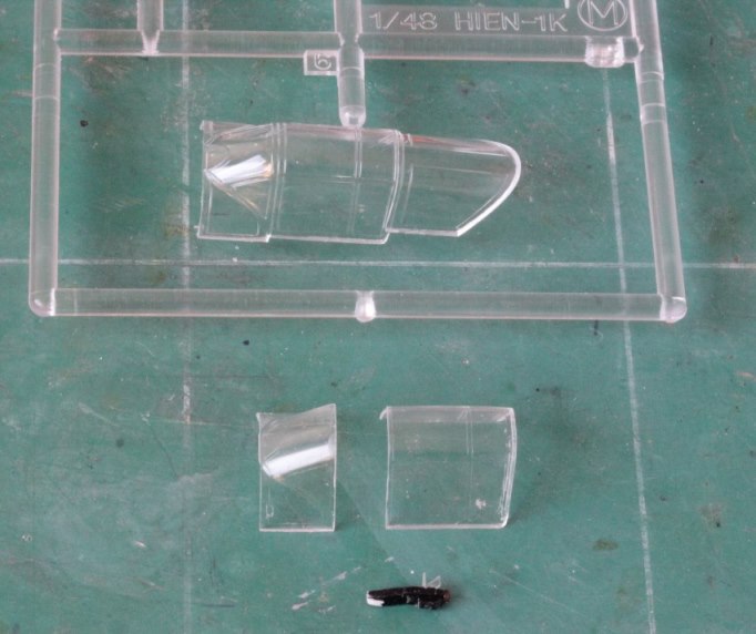

Avec la verrière posée à blanc. Comme anticipé, on ne voit pas grand chose ... et là, ça me gonfle !
Il n'y a pas trente six solutions. Allo Tiger Saw ... May Day ! Feu patate ! Coup parti ! En haut, les pièces du Otsu, en bas celles du Tei en cours. On verra plus tard pour le positionnement.

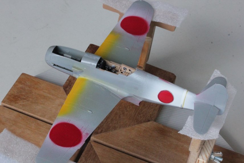

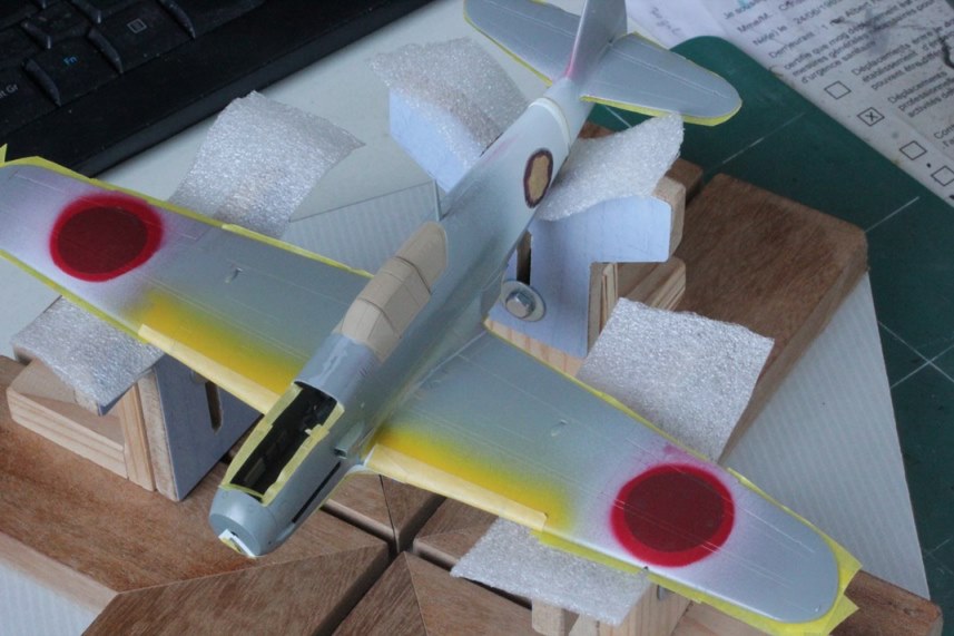

C'est reparti !
Derniers préparatifs avant la mise en croix.

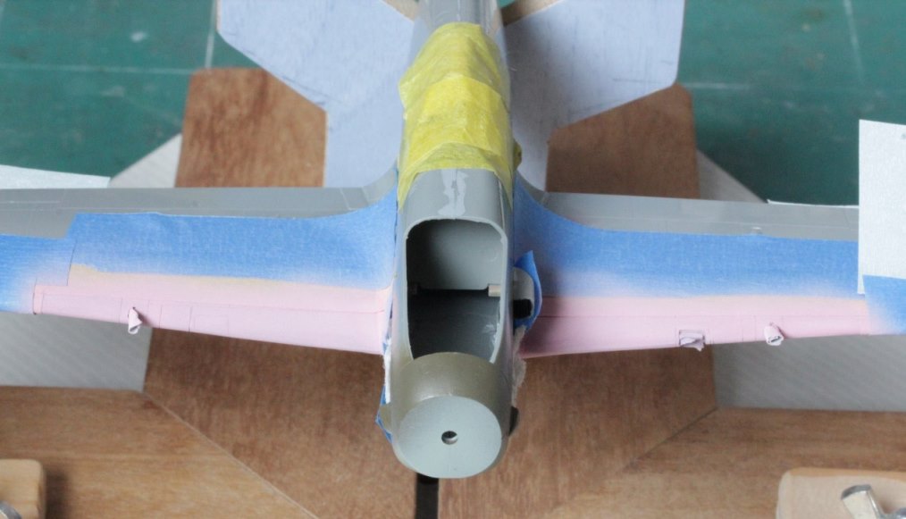

J'ai décidé de peindre la bande de fuselage, ce sera plus facile à fondre dans le weathering.
La mise en croix est conforme à ce que chacun rapporte sur la jonction aile - fuselage. J'ai mis des cales pour forcer l'extrados vers le haut afin que ça joigne au mieux avec le Karman.

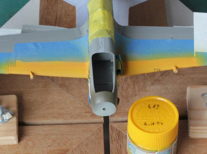

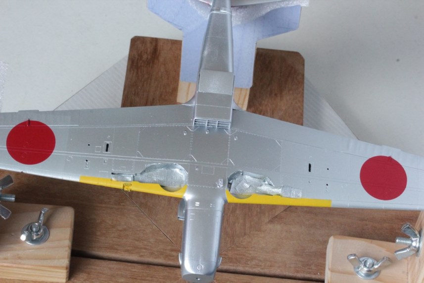

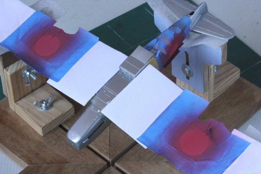

La sous-couche pour les bords d'attaque jaunes : un bon "rose dentifrice" ! Le pourtour du nez est peint , c'est du Gunze 304 Olive Drab.
Un coup de jaune, RLM.04 Gunze 413 ...

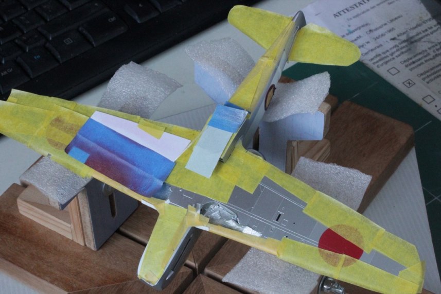

Idem pour l'intrados qui avait préalablement reçu une sous-couche de gris brillant pour uniformiser la surface en prévision de l'alu. Le radiateur d'huile (pièce C8 du kit) a été remplacé par une pièce Quickboost QB 48 850 plus fine.

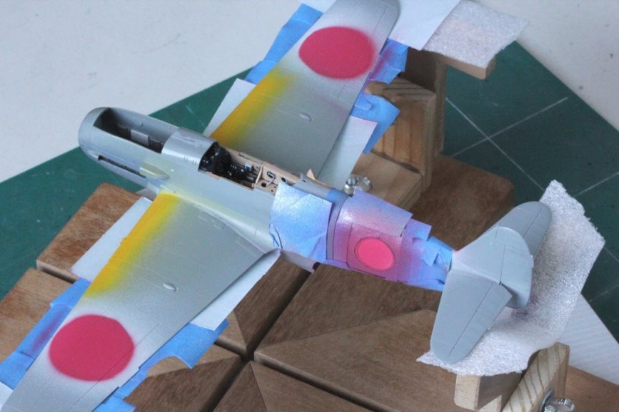

Pour la première fois, je vais utiliser des masques pour les cocardes. J'ai testé la référence WM48 054 de DEAD Design Models ; ce ne sont pas des masques papier mais des masques vinyliques.
Très bonne qualité, super adhésifs, pas de bavure, repositionnables sans dommage. Je recommande sauf peut-être sur l'alu qui en a pris un coup au décollage des masques.
Donc sous-couche de blanc pur sur les ailes et le fuselage ; j'ai repassé une couche de jaune Tamiya XF-3 sur les bords d'attaque pour faire moins germain que le RLM. Le rouge des cocardes et une première vaporisation de Tamiya XF-7 Flat Red (pour éviter les coulures sous les masques) suivie d'un coup de Gunze 327 Rouge FS11136.
Pour l'intrados, j'ai utilisé de l'Xtreme Metal AK 479 Aluminium ; très bien, ça pue déjà moins que l'Alclad II ... mais ce n'est pas aussi costaud.
Ça n'a pas si bien supporté le décollage des masques, c'est devenu alu mat.
Intermezzo en attendant que ça sèche, avec la confection des trains, j'ai rajouté le câble de train qui coure sur la face avant des jambes et sera donc bien visible. Un jus bien noir le long des flasques égalisera leur pourtour.

Les portions avant et arrière de verrière sont collées en place. J'ai poncé les flanc du fuselage juste derrière la verrière ainsi que le montant horizontal de la canopée pour que cette dernière ne soit pas trop écartée une fois positionnée ouverte.
La canopée tiendra au Maskol pour le restant du montage. On voit bien les masques vinyle DEAD Design en place.
L'intrados est protégé en prévision de l'application de l'Olive Drab.
