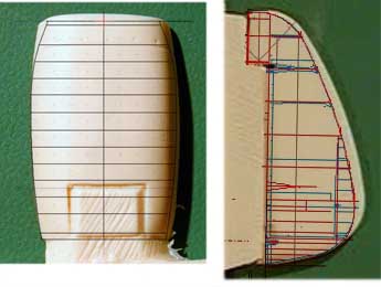

j' avais modélisé le radiateur du D520 l' an dernier sous Fusion 360, en partant des plans mentionnés plus haut dans le post. Le fichier est ici https://drive.google.com/open?id=119Eqe ... p=drive_fs,
tu peux l' utiliser si tu veux,
bonne soirée,
Christian.
waroff
Messages : 8430
Re: Radiateur Dewoitine D520
Message par waroff »
cgerard1960 a écrit : mar. 13 juin 2023 19:08
joli travail, les détails rendent la pièce appétissante
vue en plan, je suis surpris par une espèce d'étranglement vers le volet de sortie et qui fait une sortie en "trompette" au lieu d'une courbe régulière. le couple 13 ne serait pas à la bonne cote(?)
de 1 à 7 les largeurs semblent supérieures aux cotes, mais c'est possible que ce soit le rendu
de la vue en plan qui n'est pas correcte

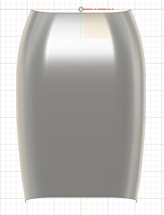

Ci-dessous une vue de la surface générée à partir des plans officiels:
cotes au 1/72 en mm:
largeur à l'entrée: 9,5
largeur maxi: 12,1
largeur en sortie: 10,5

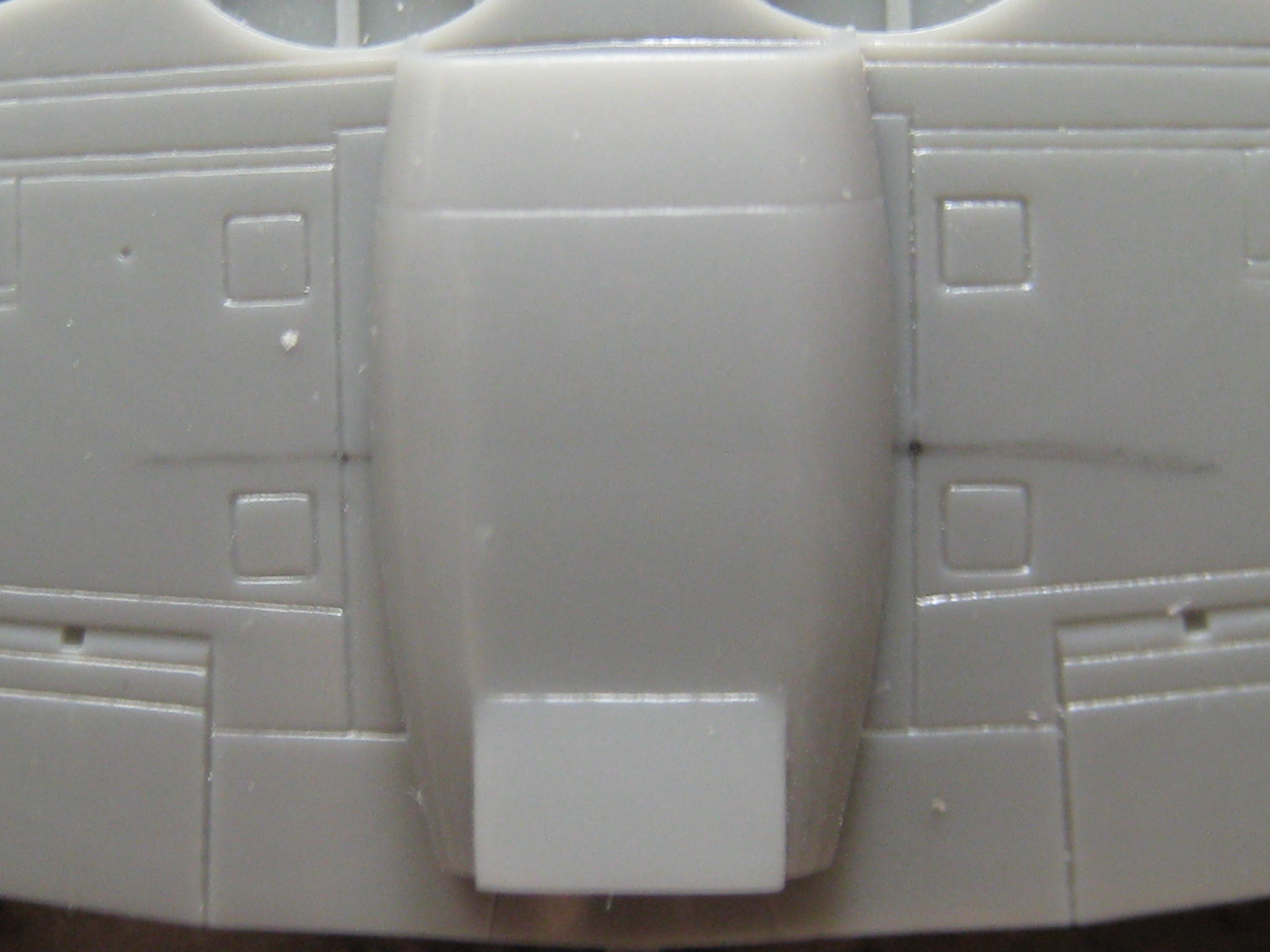

La version Hasegawa:
largeur à l'entrée: 9,4
largeur maxi: 10,6
largeur en sortie: 8,4

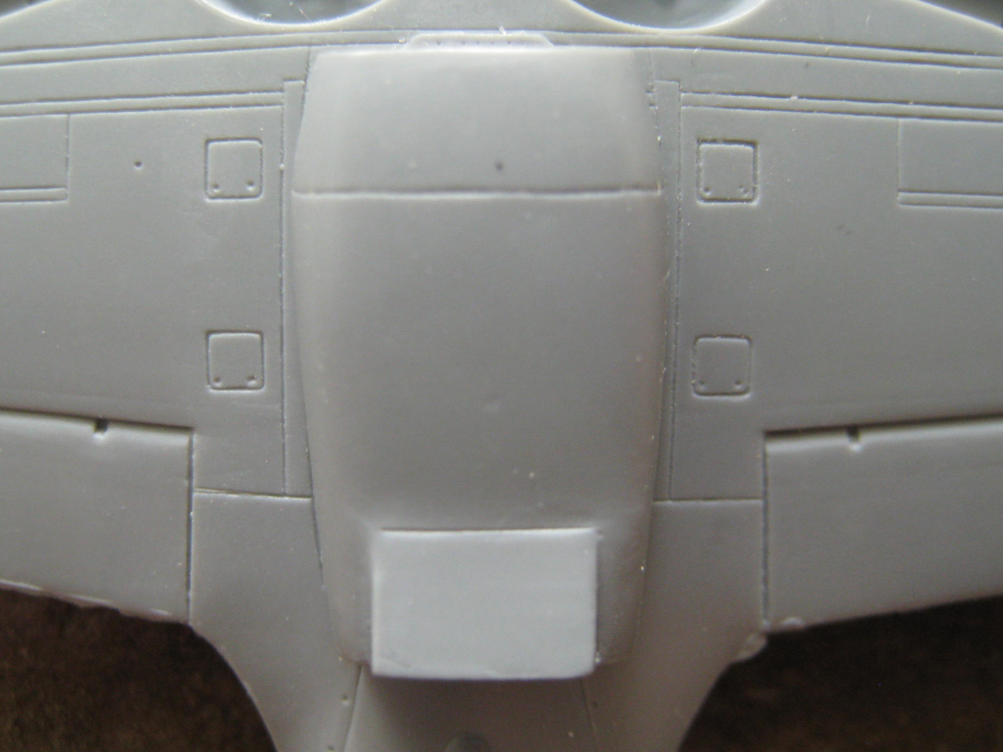

La version RS
largeur à l'entrée: 9,6
largeur maxi: 10,8
largeur en sortie: 9,2
Dans les deux cas, le radiateur manque significativement de largeur, de plus l'étroitesse de l'entrée par rapport à la sortie n'est pas respectée.
Un grand merci pour ta réponse et ton partage de fichiers 3D Fusion 360, Gérard, mais pour ma part je suis complètement incompétent pour pouvoir les visualiser... et pire pour pouvoir les utiliser !
J'ai donc commencé la chirurgie plastique à base de découpes et de recollages avec greffes de carte plastique pour redonner un peu plus d'allure à tout ça...
