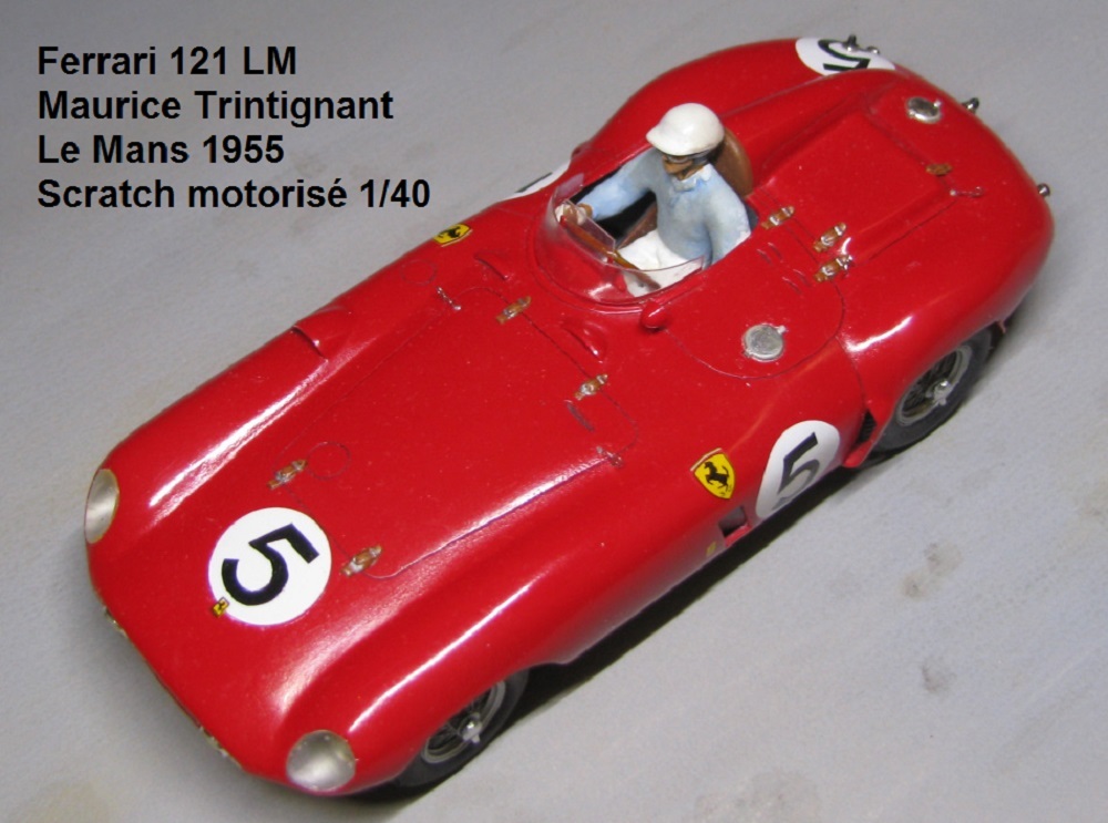

Messages : 242
Enregistré le : jeu. 21 juin 2007 14:36
Localisation : narbonne
Re: Quelle sous-couche pour du rouge ?
Message par casus11 »
Sur des ferrari, sous couche noire pour bien couvrir, puis or (humbrol), puis rouge, deux couches, magnifique !!
