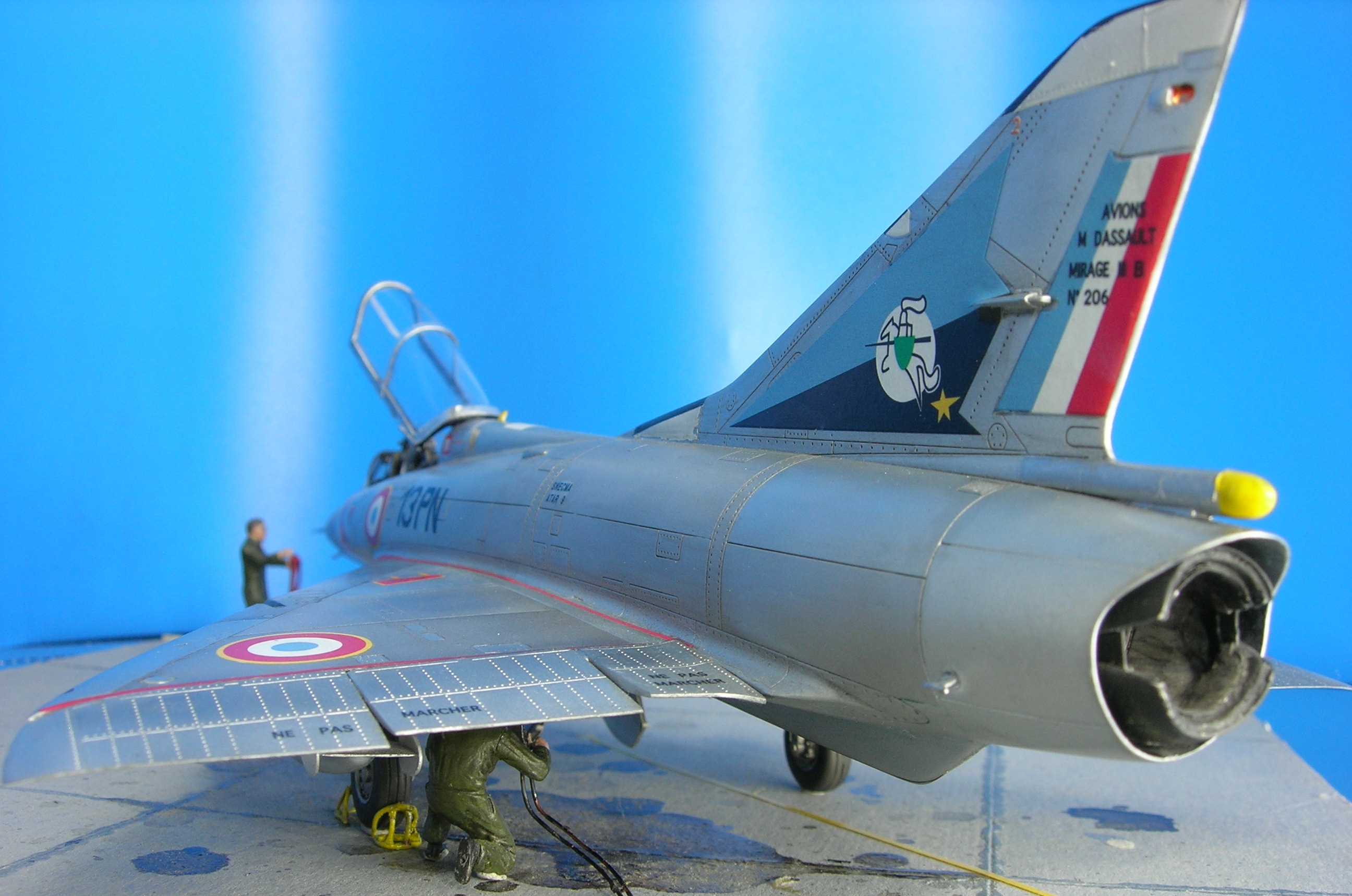

non , il te faut faire des jus acryliques ou bien les acheter tout prêt chez Vallejo par exemple. J'aime bien ces peintures pour faire du panneautage sur une base Tamiya comme la tienne.
ça rend super bien. par exemple ci dessous, jus noir à l'eau de Vallejo sur plusieurs de ces teintes : Mon MIrage IIIB
