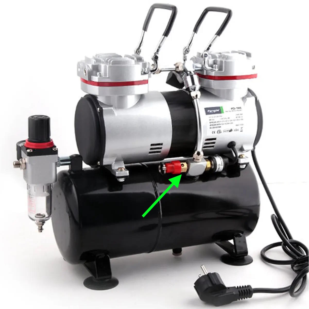

AS196 - Copie.jpg (99.48 Kio) Vu 711 fois
Le "pressostat " semble être la pièce avec un bouchon rouge (flèche verte)

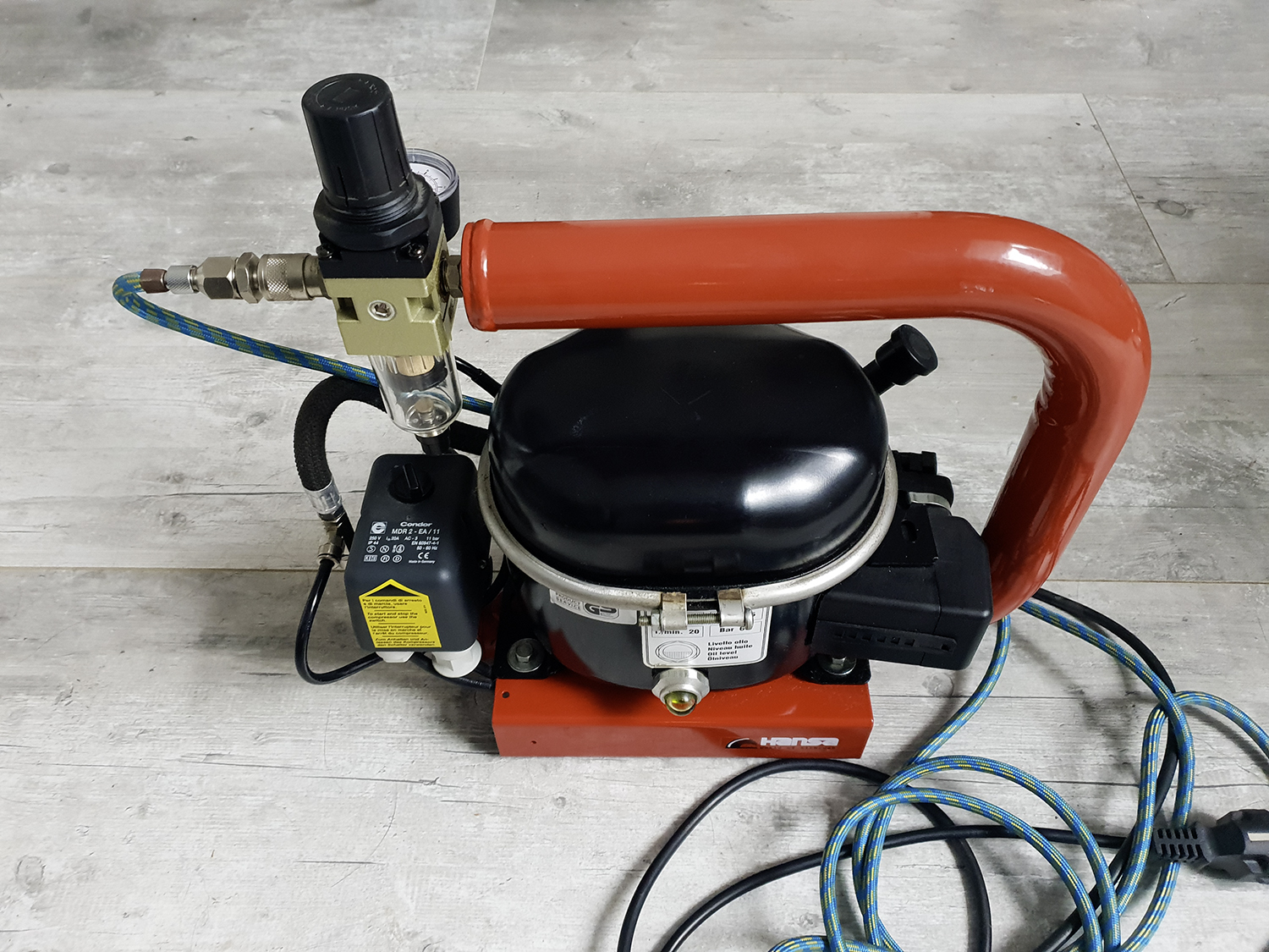

JEAN a écrit : dim. 26 nov. 2023 09:19 OK, alors pour moa :
ta fleche indique la soupape de securité, il te faut un manometre pour controler la pression, et voir
à quelle pression elle lache, puis la remplacer, si c est en dessous de 3bar, pression a peu pres standard sur les
petits compresseurs
ta pression de fonctionnement doit etre sur la plaque signaletique de ton compresseur, ou sur ta cuve
tu as peut etre egalement un probleme de pressostat qui ne coupe pas arrivé à ta pression de fonctionnement
un mano sur la cuve ou la sortie du compressur te permettrait de voir les choses plus precisement

Manu a écrit : dim. 26 nov. 2023 10:17 Image
ton pressostat est la boite noire marquée Condor MDR 2-EA/11
il est raccorder sur l air par le bout de rilsan qui est a sa gauche, le courant arrive par le presse etoupe sous le pressostat
tu en a ici
https://www.cem-elettromeccanica.com/fr ... phase.html
https://www.amazon.fr/ELMAG-CONDOR-MDR- ... B00BQWL4A6
a voir aussi si ton reglage de differentiel est bon, il faut demonter le couvercle de ton pressostat pour ça
tu dois voir 2 reglages dessous ta pression de réenclenchement et ton reglage differentiel
si tu peux, une ^photo serait bien

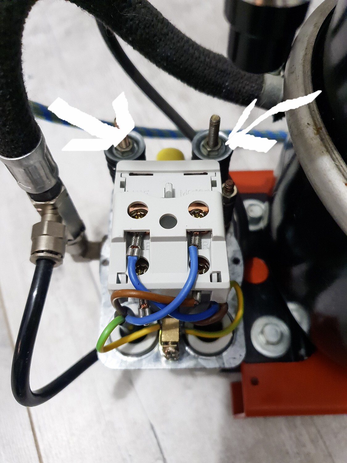

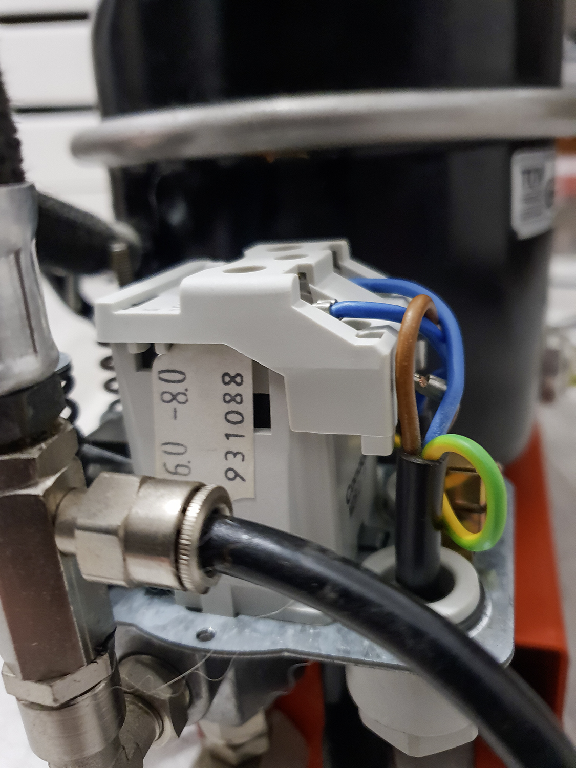

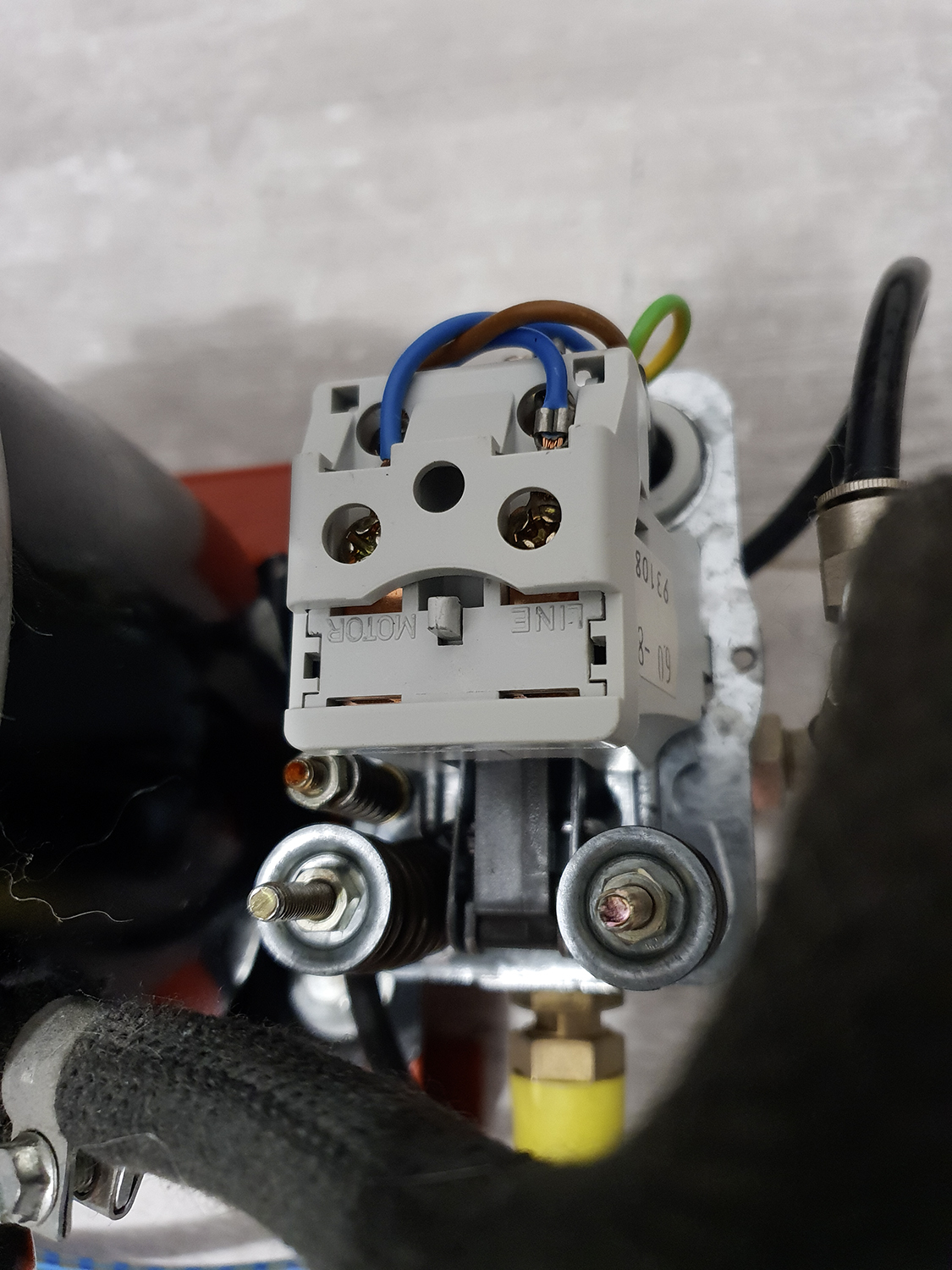

Désolé pour le retard... :oops:
J'ai démonté...très facilement, les vis n'étaient pas serrées du tout.
Malheureusement je ne sais pas si les photos vont t'aider beaucoup.

Re: Compresseur et pressostat.
les fleches indiquent ce qui sont tes reglages , par contre la notice t aiderait bien pour savoir lequel est la consigne et lequel est le differentiel
au pif, tu risques d augmenter tes soucis de fonctionnement
