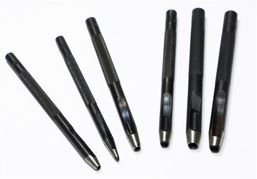

Une question toute bête, je ne trouve nulle part la réponse !!!
Sur quelle base pratiquez vous l'emporte pièces ? Du carton, du bois ? Un matériau plus dur ?...
Avec des outils de ce type :
Merci par avance

Directement sur le tapis de découpe. J’en ai un ancien qui sert de martyr pour ce genre de choses.
Re: Emporte pièces
Pareil, directement sur le tapis de découpe, j'en ais un petit morceau d'un ancien qui me sert à ça.

J'utilise ça sur une vieille planche à découper en bois.

Tapis de découpe pour moi aussi :x

Pour moi j'utilise une base dure pour avoir une coupe nette.
Pour cela j'utilise une plaque plasticard de 3 mm d'épaisseur.
Da s tous les cas, l'affutage des emportés pièces est le plus important.

Merci à tous pour vos avis. Même si la planche de découp' emporte la majorité, je vais me ranger sur l'avis de Jean-Marie qui semble effectivement plus approprié je pense.
Mon gros problème, c'est les petits bouts de plastique qui, une fois emboutis, restent obstinément coincés dans le fut. D'où abimage lors des tentatives de retrait.. :roll:
Re: Emporte pièces
Avec une tige de bois, pas d'abimage de rondelles.
Mais pour les petites diamètres, rien ne vaut un vrai emporte pièce comme ceux-là : https://www.themodellingnews.com/2014/0 ... h-and.html

Dix fois le prix des miens... Mais qui trouvent vite leur limite je trouve. J'ai voulu prendre un socle plus "dur" genre pierre lissée... Ben pas bon pour les têtes de coupe !!! Comment cela s'affute t'il d'ailleurs ?...

J'utilise une plaque de plomb, c'est à la fois dur mais assez souple pour ne pas abimer l'outil.
C'est un pro qui m'a donné l'astuce.
Re: Emporte pièces
A part les gros trucs il y a les poinçons à biopsie, de 1 à 10mm, c'est prévu pour la peau ( :shock: ), mais efficaces sur plastique mince car très bien affutés. Ils sont à usage unique dans le médical, mais bien réutilisables si pas matraqués.
Il reste le problème de la rondelle, qui se pousse avec une tige, la poignée est creuse.
Difficile d'en trouver à l'unité par contre ! Souvent par 10 pièces minimum... :roll:
