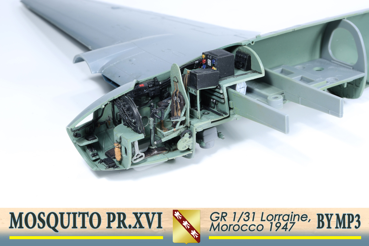

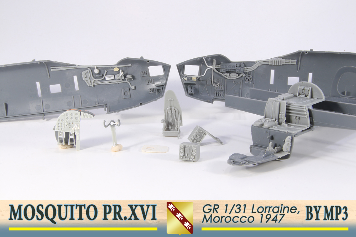

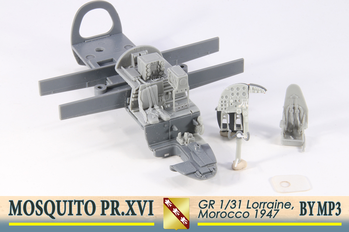

J'ai commencé par le cockpit.
Difficile de trouver des photos d'époque du poste de pilotage du PR.XVI. Quant au poste d'observateur, je n'en ai aucune.
Je me suis inspirer de ce que j'ai trouver sur les F-8 de USAAF et les B.IV.
L'ensemble a été détaillé en partant d'éléments d'un cockpit de la marque MDC consacré au FB.VI et de pièces Tamiya.
J'avais également un cockpit KMC pour le FB.VI que je n'ai finalement pas utilisé.
La trappe d'accès intérieur n'a pas été représentée par Tamiya et elle a donc été refaite en carte plastique.
Voici donc ce que cela donne:

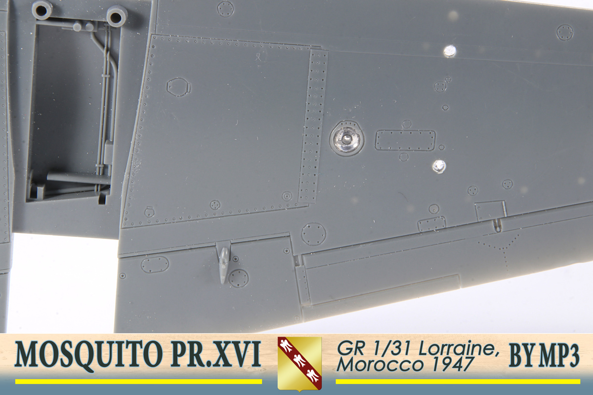

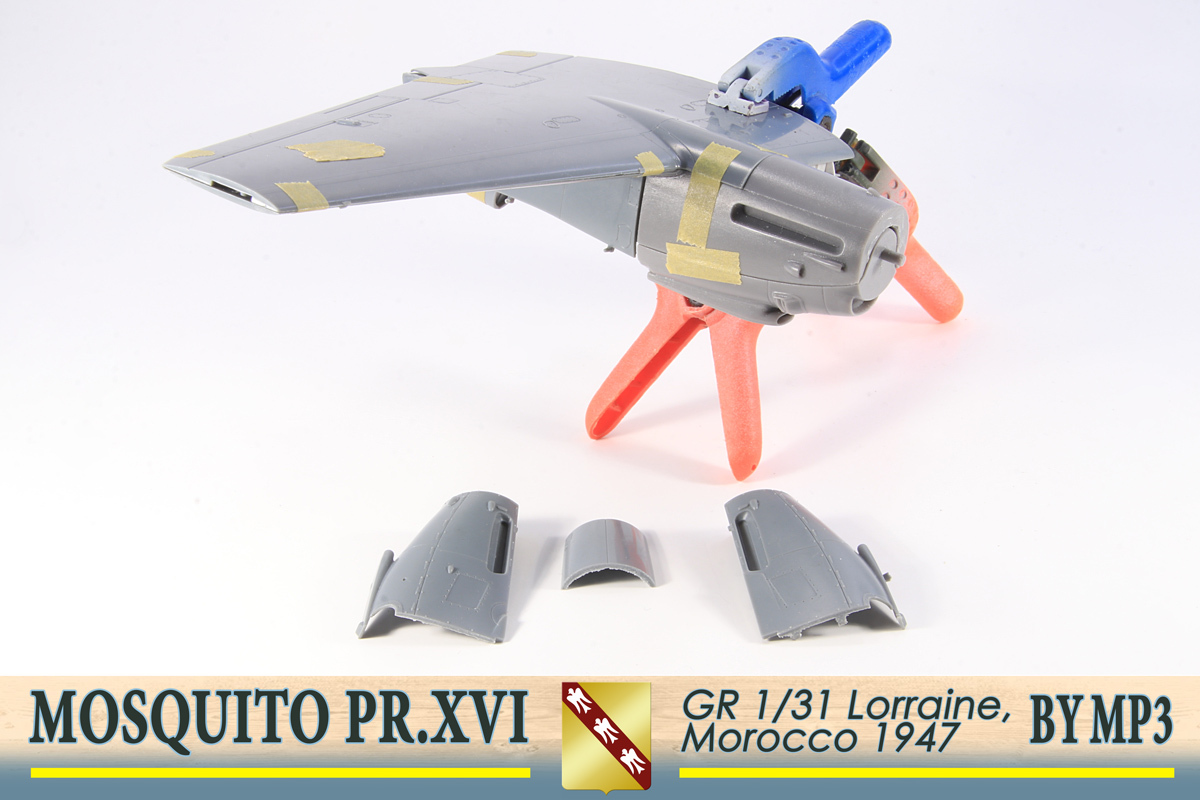

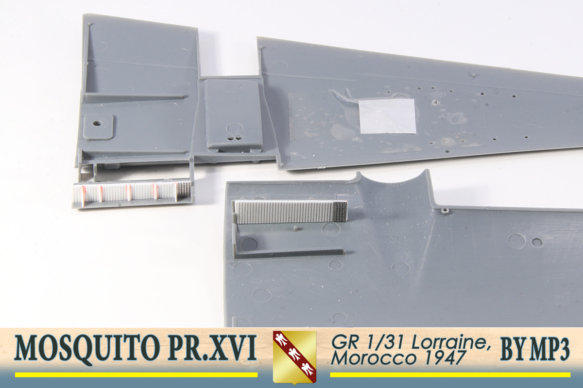

Ensuite, je me suis penché sur les ailes avec le détaillage des radiateurs et du phare d'atterrissage.
Pour qu'il soit bien brillant, j'ai coller avec du scotch d'emballage un morceau d'aluminium ménager.
Je trouve le résultat assez convainquant.
J'ai ensuite découper la partie avant des nacelles moteur pour y greffer les pièces Brengun.
Il y aura un travail d'ajustage qui, avec méthode, permettra de limiter les ponçages ultérieurs.
Il faudra également creuser la prise d'air avant et ajouter les détails de surface.

Le cockpit MDC est vraiment très fin. Je pensais faire un mix avec le cockpit KMC mais au final, il ne m'a servi à rien.

L'explication devait être dans la prochaine mise à jour mais comme la question est posée, autant en profiter.
En fait, leur diamètre est trop grand. Elles font 17.6mm alors que celui des nacelles Brengun est de 17mm.
Pour vérifier, j'ai mesuré celles du kit Tamiya au 1/32 qui, de source sûres, sont justes.
Mises au 1/48, elle font 17mm.
Pour la verrière, CMK la proposait dans son kit de conversion. Suite à une demande SAV, un ami en a reçu plusieurs et m'en a donné quelques unes.
Je n'ai pas encore vérifier leur justesse mais moins, cela donne un point de départ.

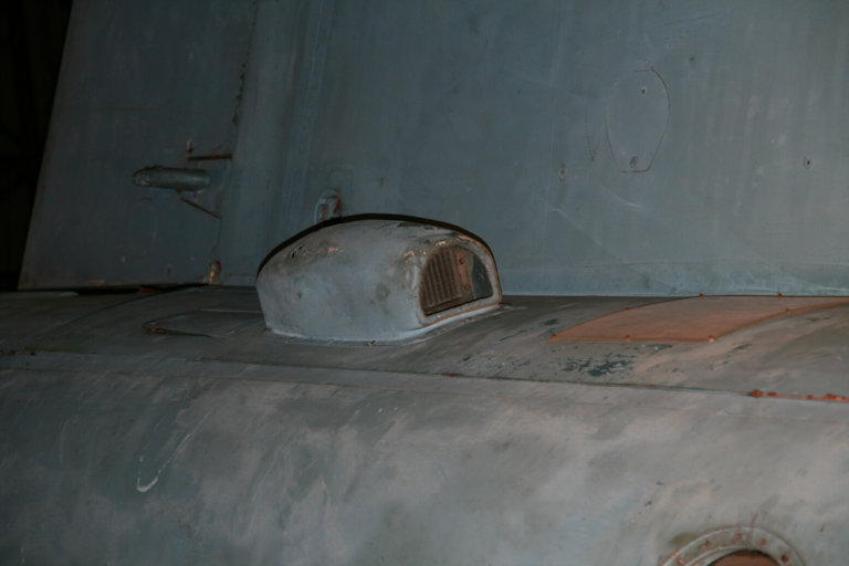

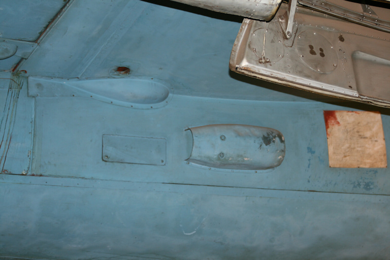

Oui, il y aura surement des trucs à faire. Merci pour les infos sur les prises d'air. Je suis preneur de toutes infos.
En voici quelques photos...
La prise d'air pressurisation sur un B.XVI (identique au PR.XVI), bien visible sous l'avant du pare-brise :
De Havilland Mosquito B.XVI (nose).jpg (86.79 Kio) Vu 1305 fois
(Source : World War Photos)
La prise d'air pour le refroidissement du carburant, bien visible sur le flanc droit du fuselage d'un B.XVI, entre l'aile droite et la porte de soute :
De Havilland Mosquito B.XVI (air intake for fuel cooling).jpg (127.83 Kio) Vu 1305 fois
D'autres photos de cette prise d'air, sur un PR.IX cette fois-ci :
Un élément oublié par la plupart des fabricants, au 1/72° en tout cas.

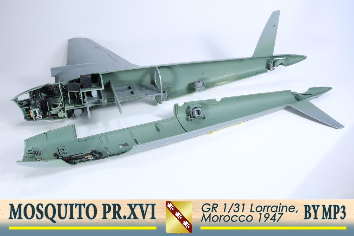

Bonsoir à tous,
Le Mosquito avance doucement.

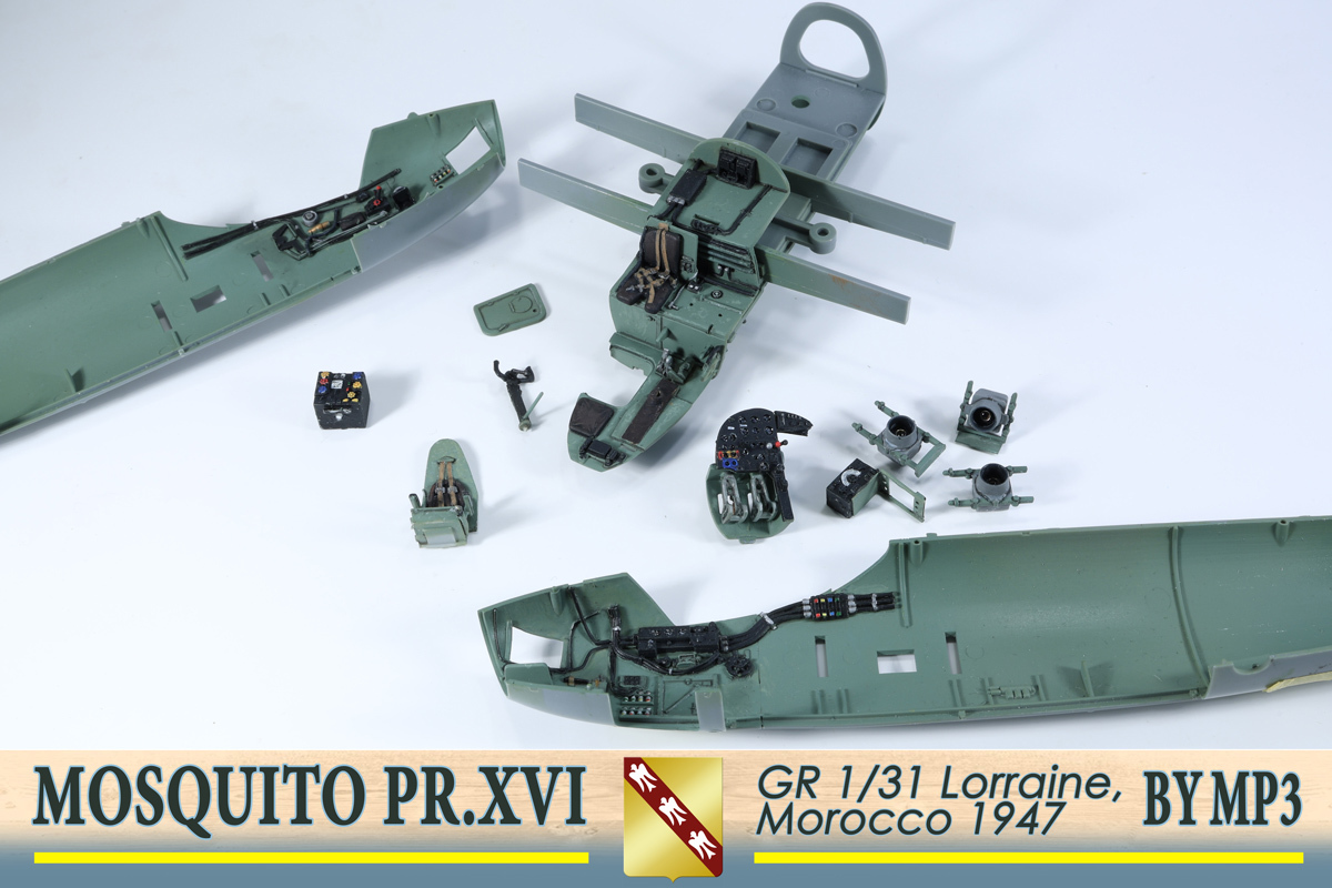

Mise en peinture du cockpit et des caméras.
En général, j'utilise une base acrylique avec des détails peints avec des enamels Tamiya mais, pour cette fois,
j'ai essayé de réaliser celle-ci avec des peintures Vallejo. Au final, je pense m'en être pas trop mal sorti grâce à l'utilisation d'une palette humide.
L'Interior Green anglais est celle qui avait été proposée par Aeromaster il y a de nombreuses années.
J'en ai profité pour retravailler les caméras du kit. Les lentilles ont été retravaillées. Après plusieurs test, j'ai finalement adopté une méthode assez simple.
J'ai réalisé à l'emporte-pièce une pastille dans une barquette d'aluminium sur laquelle j'ai mis une grosse goutte de XF-19 Smoke Tamiya. Après sécchage complet, je remettait une couche si je n'étais pas satisfait du rendu. Je suis plutôt satisfait du résultat.
Ensuite, j'ai collé les nouvelles nacelles de Brengun. Il a fallu un peu d'ajustage mais rien de bien méchant.
Sur la photo ci-dessous, les nacelles ont été montées à blanc sur les ailes pour donner une idée du résultat.
