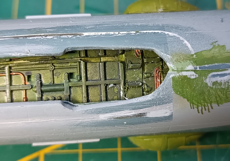

Bonsoir à tous,
Je rame encore sur la maquette du Mitsubishi G4M1 Betty Sword au 1/72...
https://www.master194.com/forum/viewtop ... 1#p1679722

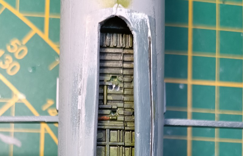

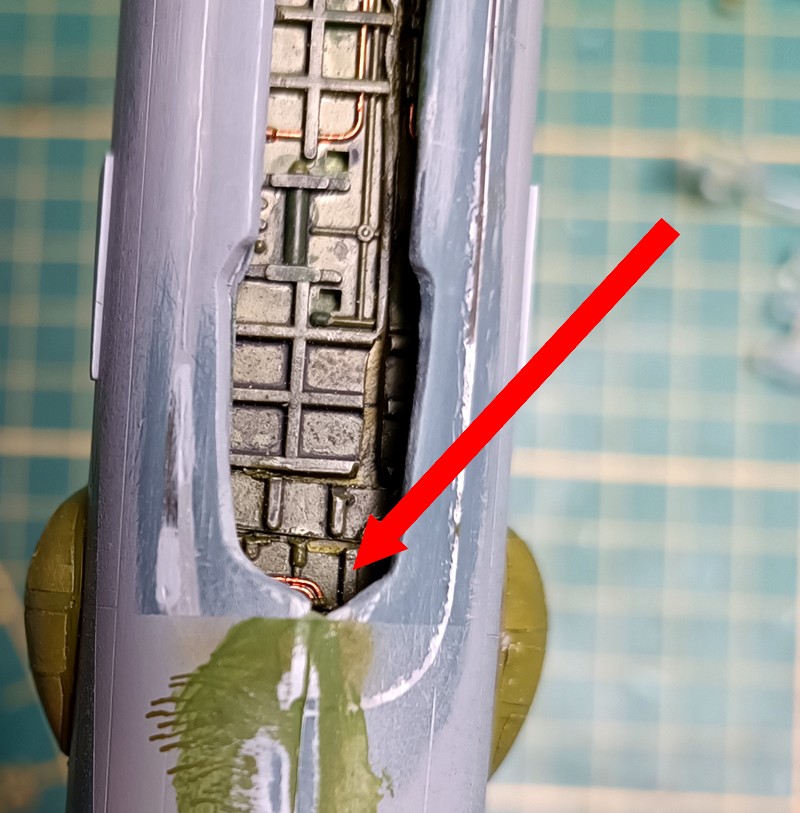

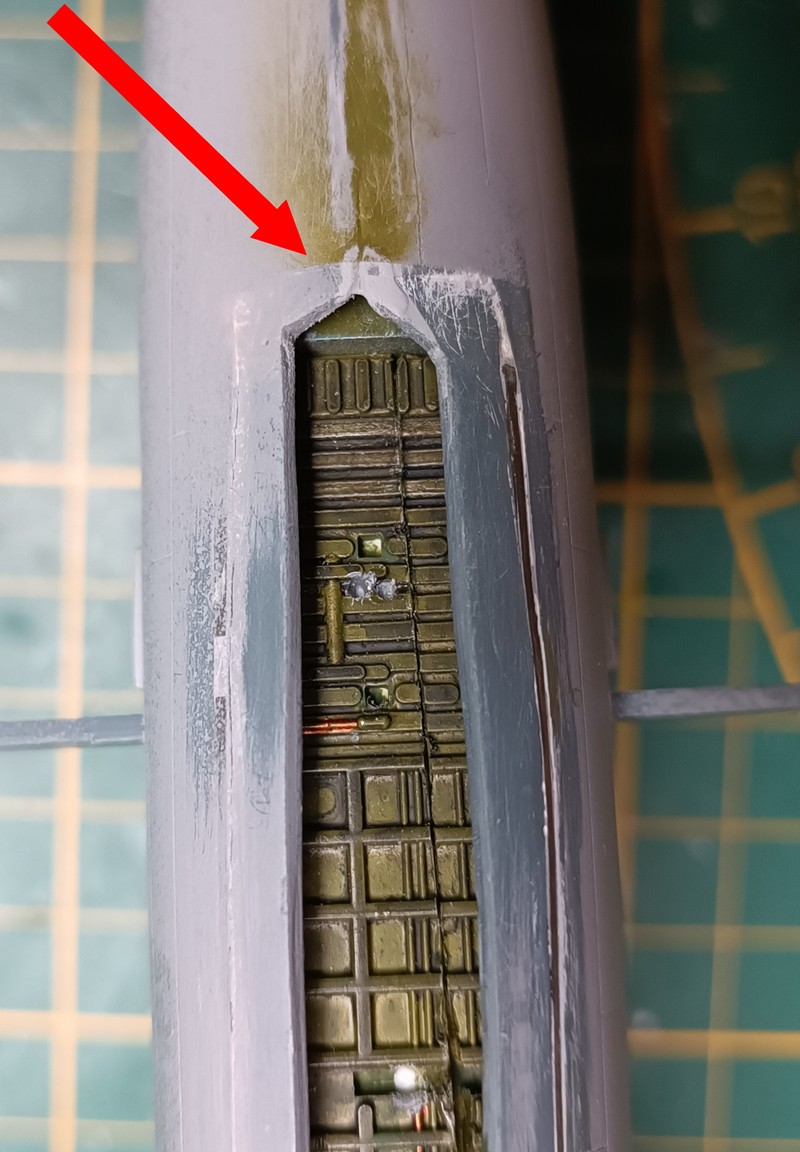

Comment d'après vous pourrais-je "rattraper" cette soute découpée pour insérer la torpille ?
Le but du jeu étant de rendre parfaitement semi-circulaire les deux extrémités présentées sur les deux photos qui précédent...

C'est collé ? 8|
Parce que là, c'était montage à blanc et rectification tranquillou à la lime en multipliant les essais.
C'est rien du tout à faire mais maintenant que c'est collé, ta lime va buter dans le puits... :-?

Bonsoir Fabien, je penserais avec du compound cyano-talc ajouté petit à petit, ça peut aller assez vite pour obtenir une forme grossière sans descendre dans le puits (bout de scotch pour bloquer), et taille du surplus au scalpel et /ou papier de verre et/ou mini lime ... :roll:
Autre possibilité , des bouts, ou plutot des rognures de carte plastique collées à la colle liquide, on atteint une forme proche du résultat souhaité sans dépasser vers le bas, ça se ramollit sous l'effet de la Tam verte et on peut mettre en forme puis finition comme d'hab... :roll:
Messages : 11791
Re: Cas de "con" science !
Je procèderais ainsi:
1/tailler au scalpel pointu pour faire un orifice bien rectangulaire à peine plus long que la longueur maxi de l’orifice circulaire final, qui donnera ainsi un bord parfaitement régulier et lisse
2/coller une languette de plastique de manière à ce qu’elle se courbe en U selon la forme finale souhaitée en s’appuyant sur le fond et les côtés du rectangle précédemment creusé
3/combler les espaces entre la languette et les côtés du rectangle avec de la carte/mastic/cyanotruc
4/ araser ce qui dépasse de la languette à l’extérieur du fuselage et désépaissir par l’intérieur également si besoin
5/ un coup de lissage/ponçage final et voilà.

Bonsoir les amis,
Manu a écrit : ven. 27 sept. 2024 19:28 C'est collé ? 8|
Ben oui, Manu. Mais ça c'est la théorie. Je sais que j'ai "merdé" (d'où mon titre). Maintenant il s'agit de rattraper.
Comme tu le dis, la marge de manoeuvre est très réduite car la lime bute sur le puits.
Denis et Tête de Flèche : ce sont des possibilités effectivement. Je pensais plus "simplement" à un produit qui pourrait dissoudre le plastique, appliqué petit à petit et qui me permettrait de récupérer "au juger" l'arrondi désiré...

Bonsoir Fabien,
Je ferais tout comme Denis/vbd:
vbd a écrit : ven. 27 sept. 2024 19:34 Bonsoir Fabien, je penserais avec du compound cyano-talc ajouté petit à petit,
Une goutte de ciano, un peu de talc. trente secondes d'attente et je recommence.
C'est simple, plutôt rapide, et tu ponces quand tu veux, pas après chaque application.
Ou tu tailles au cutter le mélange quand il est sec.

Pas bien clair s'il faut juste agrandir les dimensions du bord de la soute et/ou en combler une partie...
Les solutions proposées me semblent quand même complexes non ? :0
Est-il suffisant de poncer ?
Si oui, vu que tu ne peux pas à la lime, papier de verre assez gros grain au départ puis finition avec un grain plus fin.

Fabien L a écrit : ven. 27 sept. 2024 21:00

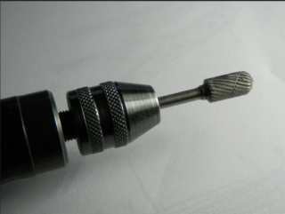

Et avec ce genre d'outils ça n'irait pas ?

RENAUD a écrit : sam. 28 sept. 2024 08:33 Et avec ce genre d'outils ça n'irait pas ?
:shock: :evil: Bon sang, mais c'est bien sûr !!! Comment n'y ai-je pas pensé plus tôt ?... :venere:
Soute arrière améliorée.jpg (148.01 Kio) Vu 389 fois
Soute avant améliorée.jpg (107.47 Kio) Vu 389 fois
Et là encore c'est juste dégrossi à la "va vite"... Je vais peaufiner tout çà et toute la soute par la même occasion, histoire d'avoir quelque chose de propre et net comme ceci (Euh là, ce n'est pas ma maquette hein ! C'est pour l'exemple ! (pi c'est du 1/48 en plus !) :
Grand Merci à toi RENAUD ! :alcool1: :merci:
