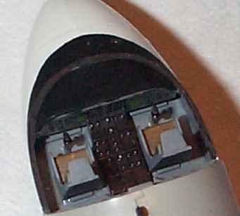

Commençons comme d'habitude par le cockpit. Celui-ci se compose d'une planche de bord sur laquelle vient s'appliquer une décal, de 2 manches, de 2 sièges. La console centrale est elle en relief... fantaisiste hélas. Une petit remarque quand à la peinture de la pièce B24, faisant office de cloison entre le poste de pilotage et le reste de l'appareil. Hasegawa nous fait peindre toute cette pièce, pas de la porte compris en gris, mais il apparaît sur les photos que l'encadrement de la porte est en jaune crème voire beige. Les sièges ressemblent vaguement à ceux des photos. De plus, alors que le fond de la planche de bord est gris, le fond de la console centrale est lui noir (et non gris comme l'indique la notice). Par contre, les boutons sont gris. Hasegawa nous fournit 2 pilotes à installer dans leur sièges : ceci permettra de masquer la pauvreté de ceux-ci.
La verrière est en plastique fumé tout à fait conforme à la réalité. On n'oubliera pas de coller la pièce B2 (permettant le passage de la perche de ravitaillement en vol, et aussi console d'instrument) avec de la colle époxy, afin d'éviter d'endommager la verrière. Au contraire de ce que dit la notice, j'ai pas cette pièce non pas en gris mais en noir (toujours d'après des photos). Hasegawa ne représente aucun instrument sur cette console, mais étant donné sa position, inutile de perdre du temps : cela ne se voit pas.

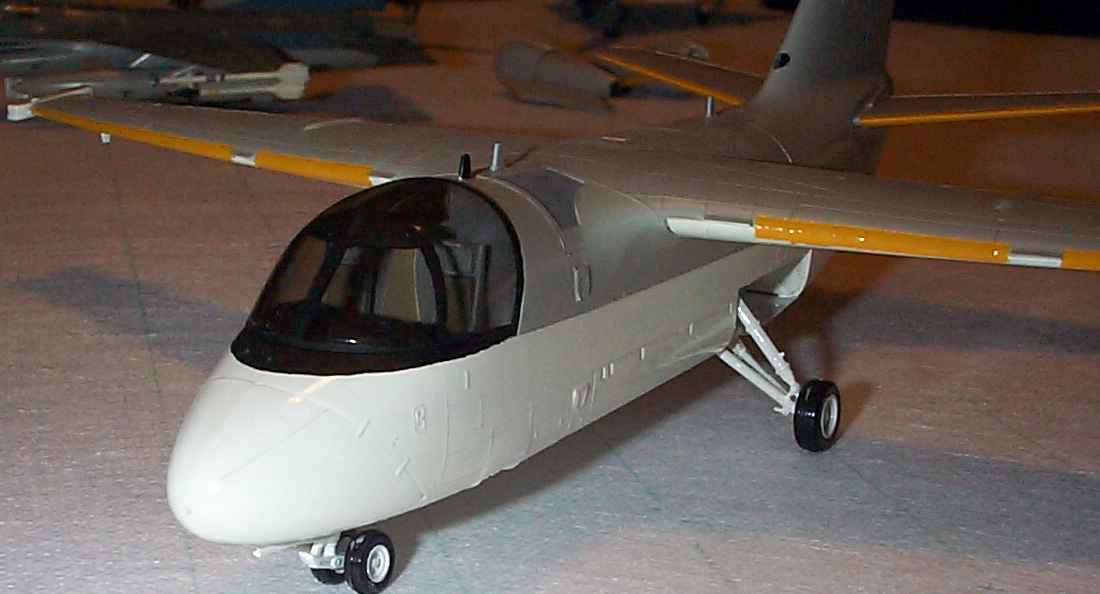

S-3A en cours de réalisation après peinture, peu avant la pose des décals. On remarquera le hublot camouflé en retrait du poste de pilotage.

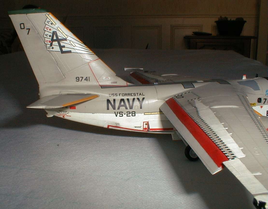

Attention : Hasegawa a fait une grosse erreur sur les décals 28 et 29 : en effet, ces marquages délimitent la séparation de l'aile et du bec de bord d'attaque mobile, qui là, étant en position normale et non déployé, ne laisserait apparaître qu'un trait. Les décals telles que fournies par Hasegawa se poseraient le long de bord d'attaque déployés.

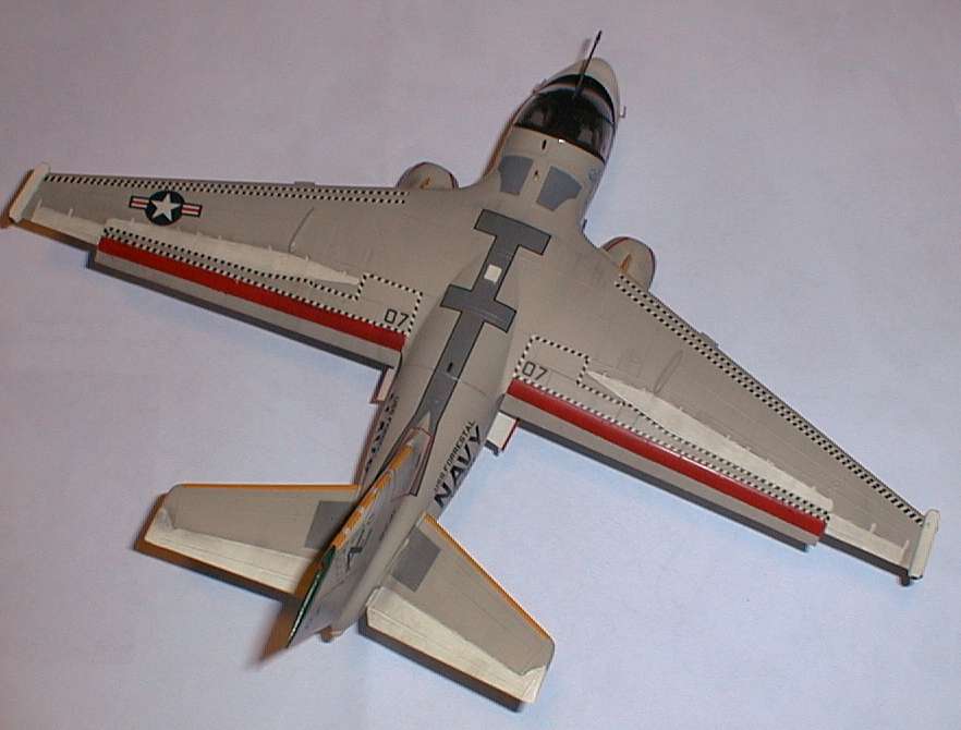

Une fois les décals posées, on passera une couche de vernis mat, avant de passer au vieillissement. Sur ce genre d'appareil, on tachera d'avoir la main légère. En effet, toutes les photos que j'ai trouvé sur cette appareil en camouflage 2 tons haute visibilité sont en général peu sales, ce qui n'est pas le cas de ceux en gris basse visibilité.

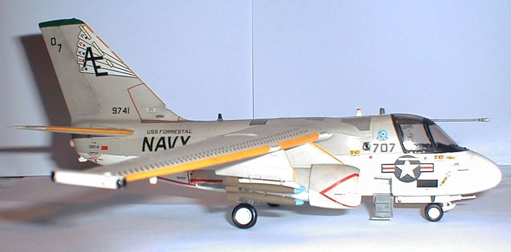

Le vieillissement a été effectué à la poudre de pastel noir. Ensuite, j'ai repassé une couche de vernis satin, ce qui donne un bon rendu de l'ensemble; plutôt que du brillant. On finit par ajouter les nacelles moteurs (elles aussi vieillies puis vernies satin), ainsi que les pylônes, armés de bombes ou équipés de réservoirs supplémentaires. J'ai personnellement choisit les bombes (d'exercice), mais la configuration la plus courant est celle avec les réservoirs.
Quelques photos du S-3A une fois terminé. On remarquera le
vieillissement léger au pastel.
Cela donne au final une très belle maquette, avec une décoration sympathique, permettant d'apporter une touche de couleur à sa vitrine. Globalement, rien de méchant à reprocher à Hasegawa si ce n'est les lignes de structures en relief et la pauvreté du poste de pilotage.
