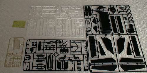

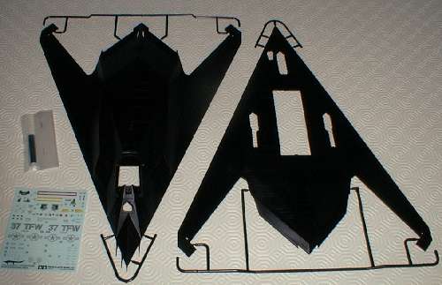

Déjà, prévoyez de la place sur une étagère de la vitrine. Sa forme est un peu trompeuse, il est bien plus gros qu'il y parait, du gabarit d'un F-15 pour ceux qui en ont un (en maquette dans la vitrine, hein). A l'ouverture de la volumineuse boite, on se demande au premier coup d'oeil s'il y a quelque chose à faire ! En effet, l'ensemble du fuselage est constitué de 2 pièces : intrados et extrados. L'extrados est fort bien protégé, très bonne initiative de la part de Tamiya, afin de ne pas endommager les tubes de pitot, très fragiles. En regardant le plastique de plus près, on constate que la surface est particulière, celui-ci est "rugueux", pas tout à fait lisse comme on a l'habitude de le voir. Mauvaise qualité ? Non, sûrement pas. Tamiya a poussé le vice jusqu'à bien donner à la surface l'aspect particulier du revêtement antiradar du F-117. On remarque que les autres pièces, ne faisant pas parties d'une surface "exposée" de l'appareil, sont parfaitement lisses. En fouinant plus dans la boîte, ben finalement, y'en a du travail ! La soute à bombe est une maquette dans la maquette ! Superbe. Les trains d'atterrissages sont très bien reproduits, tout comme le poste de pilotage, pour lequel d'ailleurs je fais encore le même reproche, pas de harnais.
Tamiya propose même un lest métallique se fixant avec 2 pièces de plastique dans l'appareil, et une planche de masques pour camoufler les parties transparentes. Attention, ceux-ci n'étaient pas prédécoupés, à vos ciseaux donc. Les parties transparentes sont teintées et ont un rendu très réaliste. Les grilles d'entrée d'air sont par contre un peu juste par rapport au niveau de la maquette. Une petite plaque de photodécoupe aurait été idéale... bon, exigeant ? Oui, un peu, Tamiya ayant déjà poussé loin avec cette maquette dans la qualité, nous étions si près de la perfection... Bon, enfin, c'est comme ça.
Coté planche de décals, rien à dire. On peut représenter 2 appareils : le 813 et le 828. Le premier ayant effectué des missions de guerre tandis que le deuxième c'est "contenté" de démonstrations au public. Le premier aura donc une petite rangée de bombes peintes près du cockpit et un "Nose Art", enfin si on peut l'appeler ainsi, puisque appliqué non pas sur le nez, mais dans la porte de soute, donc invisible une fois celle ci fermée.... Furtivité oblige.

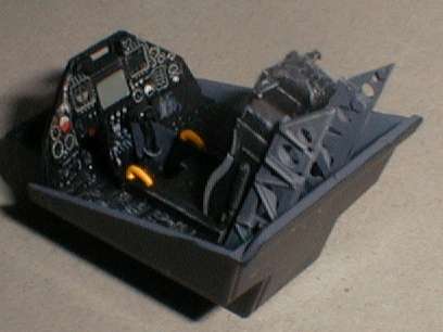

On commence par le poste de pilotage, rien à signaler à ce niveau. On suit la notice, on applique des décals, un peu de vernis brillant mat pour l'ensemble, du brillant pour les cadrans et écrans. Un petit brossage à sec de l'ensemble, et hop, c'est fini.
Le collimateur est lui en 2 pièces transparentes, à peindre. Il sera mis en place à la fin du montage.

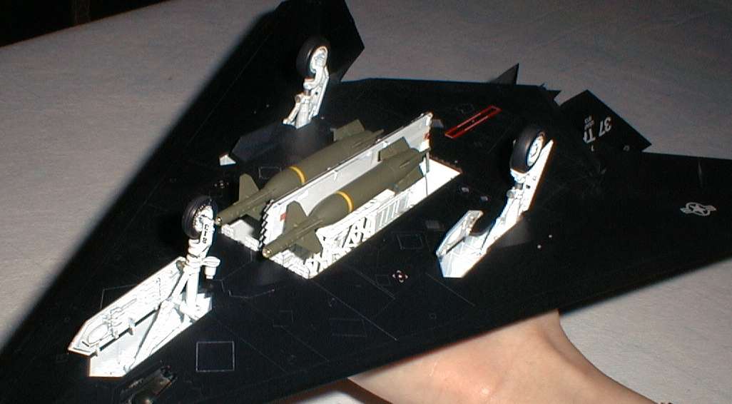

Ensuite, si l'on choisi l'option soute ouverte, il faut la mettre en place avant de coller le fuselage. Là, on attaque une deuxième maquette. Toutes les pièces sont blanches et alu pour la partie tige de vérin. Donc, peinture, et surtout brossage à sec pour donner du relief et de la profondeur à l'ensemble.

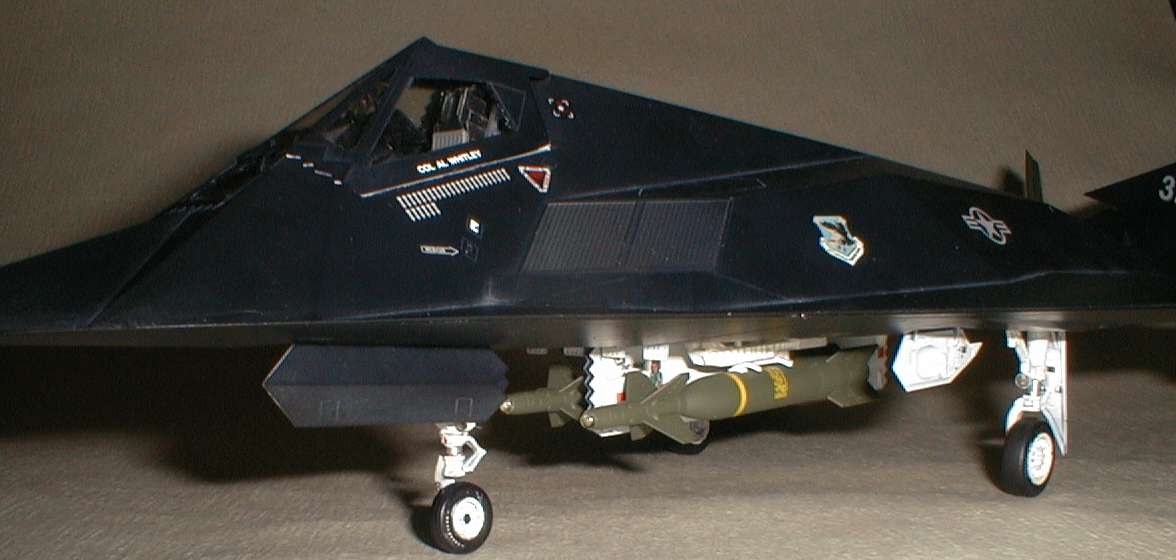

Pour la mise peinture de l'appareil, un assemblage à sec montre un ajustage impeccable des 2 demi fuselages. Je choisit donc plutôt que de tout monter, camoufler, etc... de peindre seules les 2 demi fuselage, en noir pneu Gunze acrylique (H77). Ensuite, je vernis le tout en brillant. Je pose les décals. Je passe un jus gris (Neutral Grey). Enfin, une couche de vernis mat Aéromaster. On poli celui ci avec du coton par endroit, et on obtient un rendu symphatique de la "couleur" du F-117A. On constate que celui-ci n'est pas vraiment noir, il tire au gris selon l'éclairage. Et là, le noir pneu plus un vernis plus ou moins poli permet d'obtenir quelque chose d'approchant. Bon, parfait ? Non, sûrement pas. Mais l'idée y est.

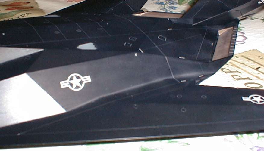

Ensuite, on assemble tout les éléments internes, puits de trains, Flir, ergots pour fixer les dérives, etc. Les "tuyères" sont traitées un peu différemment de ce qu'indiqué par Tamiya. La photo de couverture du Air Fan pré-cité montre des reflets or selon l'éclairage. J'ai obtenu un résultat similaire en passant à l'aérographe un mélange d'Aluminium et Or (50/50), de la marque Humbrol (références 53 et 16). Ensuite, un peut de pastel sec noir dessus, et le résultat est à mon goût très bien (bon, ça fait prétentieux, mais là, j'ai innové, et c'est pas mal !).
Sinon, la grille d'entrée d'air nécessitera un traitement particulier. Bon, là, j'ai pas de remède miracle. La photodécoupe serait quand même, j'insiste, idéale.
Enfin, on ferme le fuselage, et oh, le lest !! Faudrait pas l'oublier ! Ensuite, les dérives peuvent être installées, tout comme les volets. J'ai choisit les volets baissés, et les dérives braquées (comme sur les photos du vrai). Par rapport à ce que j'ai vu, l'un ne va pas sans l'autre à l'arrêt.
Pour les trains, pas de problème particulier. Les puis et trappes sont bien reproduits, très bien même puisque la tuyauterie est représentée sur les trappes. Une remarque quand même par rapport à la notice : Tamiya indique que les pièces B23 et B24 sont habituellement fermées. Au décollage ou à l'atterrissage non. Au sol par contre, j'ai constaté que si la soute à bombes est ouverte, ces mêmes trappes le sont elles aussi. Par contre, en stationnement, elles sont bien fermées. Ayant choisit l'option soute ouverte, je monte les dites pièces en position ouverte.
